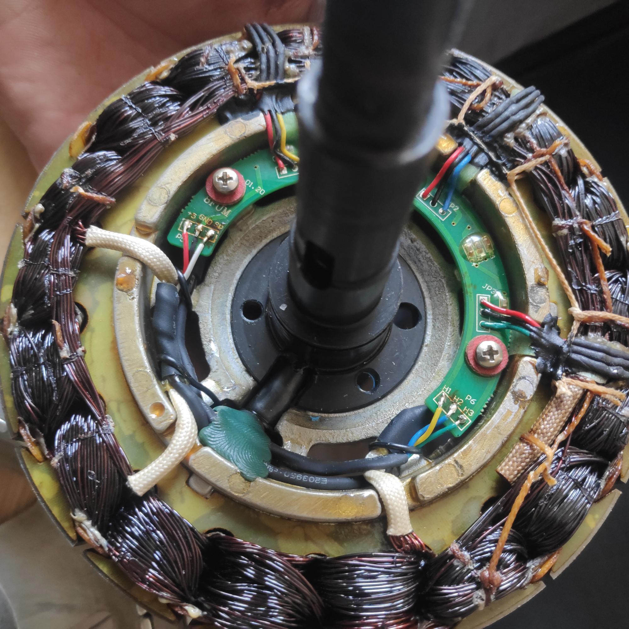

разобрал мотор, осмотрел обмотки, прозвонил обмотки об корпус - контакта нет
измерил обороты по корпусу мотора - 282об/мин или 282*2.065*60/1000=34,9км/ч что сходится с показаниями на дисплее
а могут ли неподходящие датчики холла повредить контроллер? может ну его нафиг тесты пока не придут биполярные датчики?

кое как подпаялся к родному датчику холла
подключил к выходу резистор 10К к плюсу
подрубаю питание 5В - ток 3.4мА
на выходе логический "1" - 5В
подношу магнит - переключается в логический "0" - 0.001В
отдаляю магнит - переключается в логический "1"
переворачиваю магнит и подношу - не реагирует, остается логический "1"
перепаиваю датчик холла А3144
делаю все те же манипуляции..... поведение идентичное! разве что потребление 3.0мА
возможно скорость детекта магнитного поля иное у 3144?
получается родной датчик униполярный(
тогда почему скорость так резко снизилась с 47кмч до 42кмч, затем 39кмч а сейчас 35кмч?
неужели магнитам хана? как измерить силу магнитов и где достать эталонный магнит от этой модели моторов?

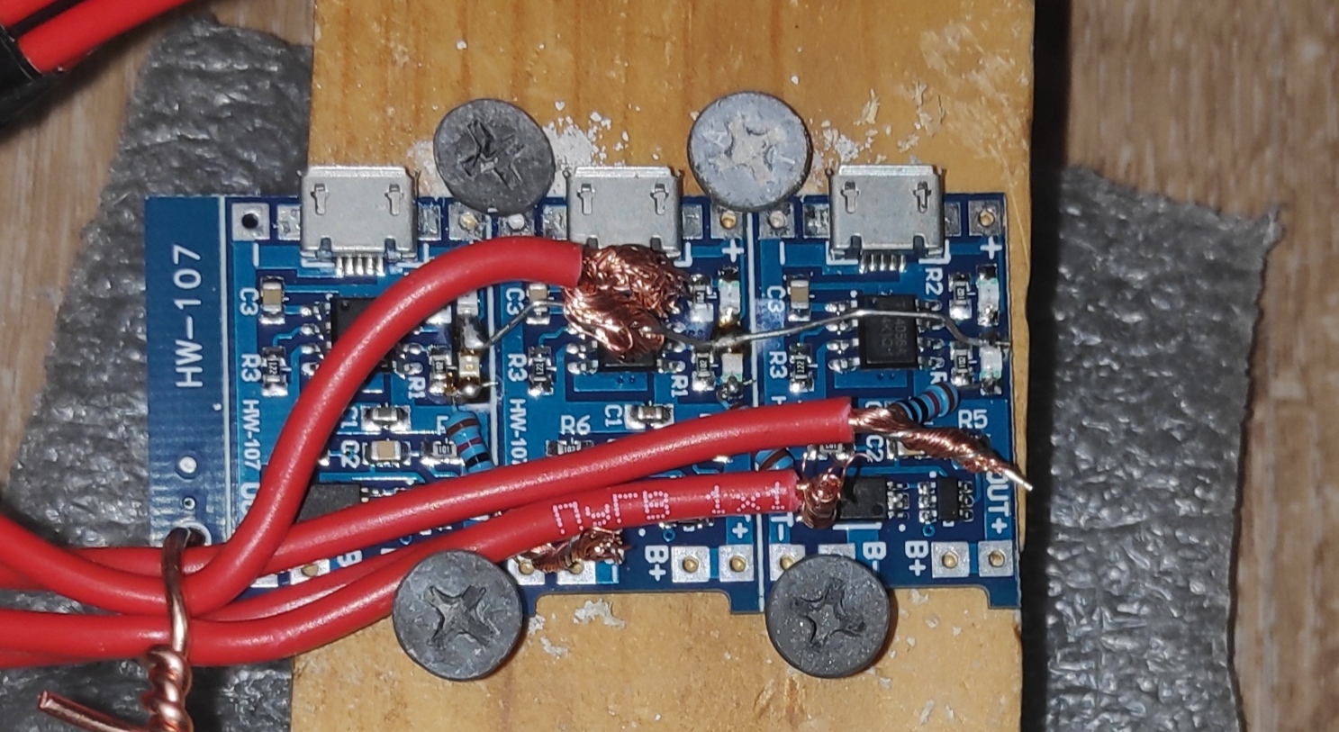

Bekjan
Подрубил датчики холла через резисторы и светодиоды слева направо жёлтый синий и зеленый
Даю питание, кручу ротор - загораются и тухнут поочередно, в целом вроде работает. Видео https://cloud.mail.ru/public/CgJg/eyJRBkKAr
Когда начал пошагово крутить заметил, что на "граничном" шаге между двумя датчиками ненадежное срабатывание следующего датчика, буквально на уровне "люфта" шага тухнет-зажигается следующий светодиод. Видео https://cloud.mail.ru/public/FyTp/HmYMnXpwR
Не знаю нормально ли это.

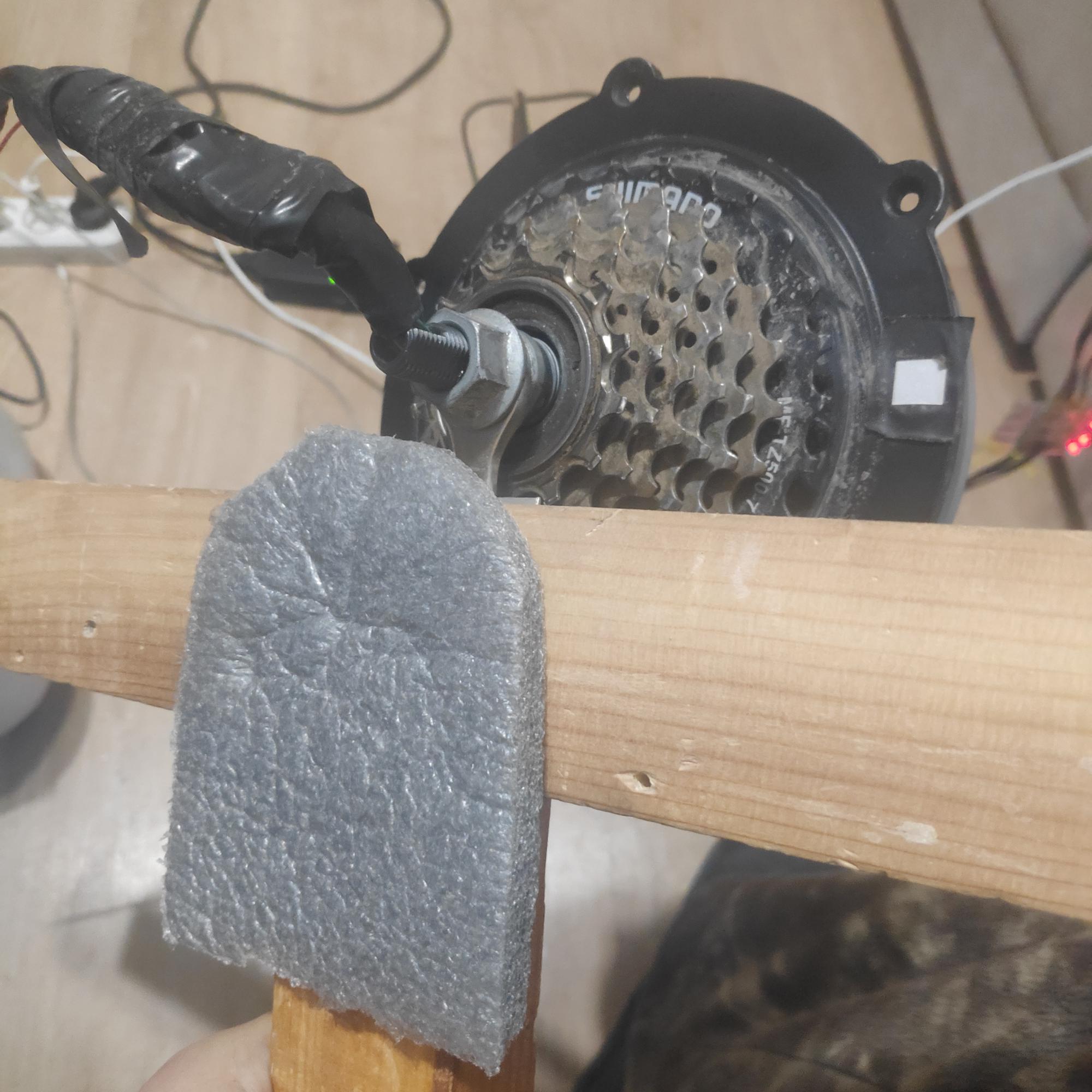

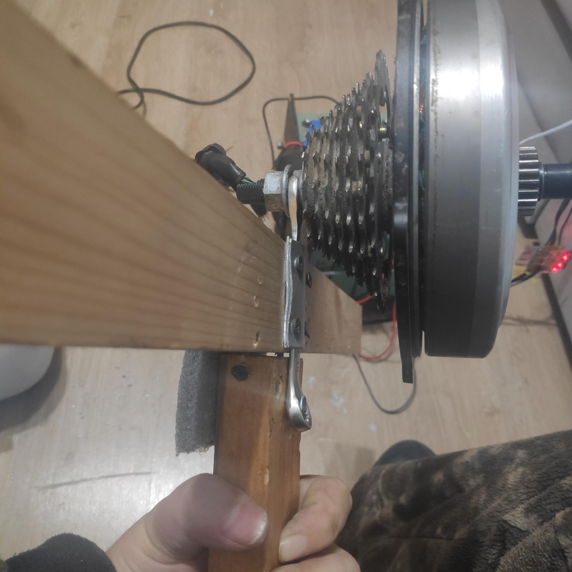

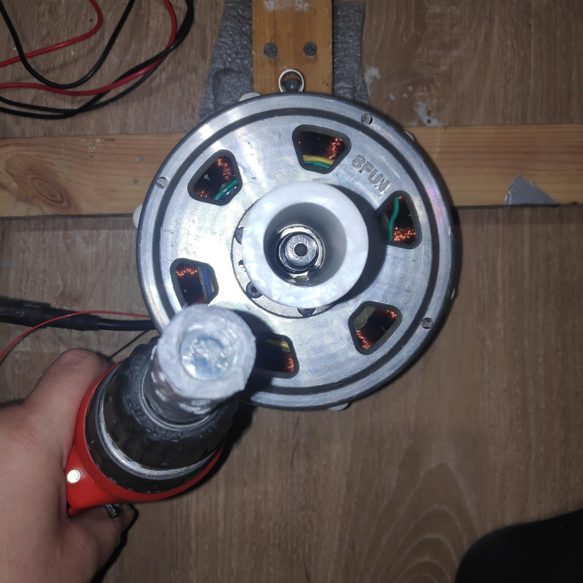

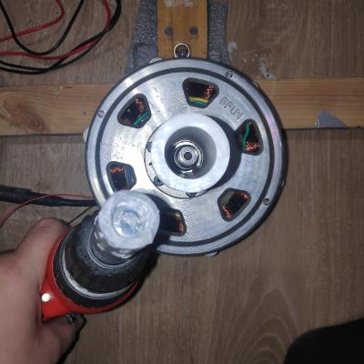

Цитата: Bekjan от 22 Янв. 2020 в 10:26
понял, надо как нибудь придумать подключение дрели к ротору
Сделал через ПП трубу на 32мм, зацеп за шестерню через слои армированного скотча об хомут трубы, в трубу втыкаю болт М8 с затянутыми 4мя гайками + армированный скотч.
Входит и выходит замечательно.
Измерил переменное напряжение между фазами на полном "газу" шуруповёрта - одинаковое устоявшееся напряжение 12.44В.
Осталось собрать диодные мосты с кондерами и мерять мерять мерять!

Bekjan
#305
Диодный мост GBJ 2510
Конденсатор 80мкФ 400V больше ёмкости не было с напряжением больее 50В
Померил напряжение со всех трех пар фаз на одних и тех же оборотах 1570об/мин - одинаковое, 32.6В
Если у старой обмотки холостые обороты были 47кмч, то ротор крутился со скоростью 47000/60/2.05*5=1910об/мин
1570об/мин это 1570/5*2,05*60/1000=38,6кмч (мысль потерял)
Похоже действительно может быть проблема в ручке газа т.к его корпус контактирует с полом когда переворачиваю велик, так велик мог простоять несколько дней а вес не маленький с акб, 25-27кг без заднего колеса с мотором.
