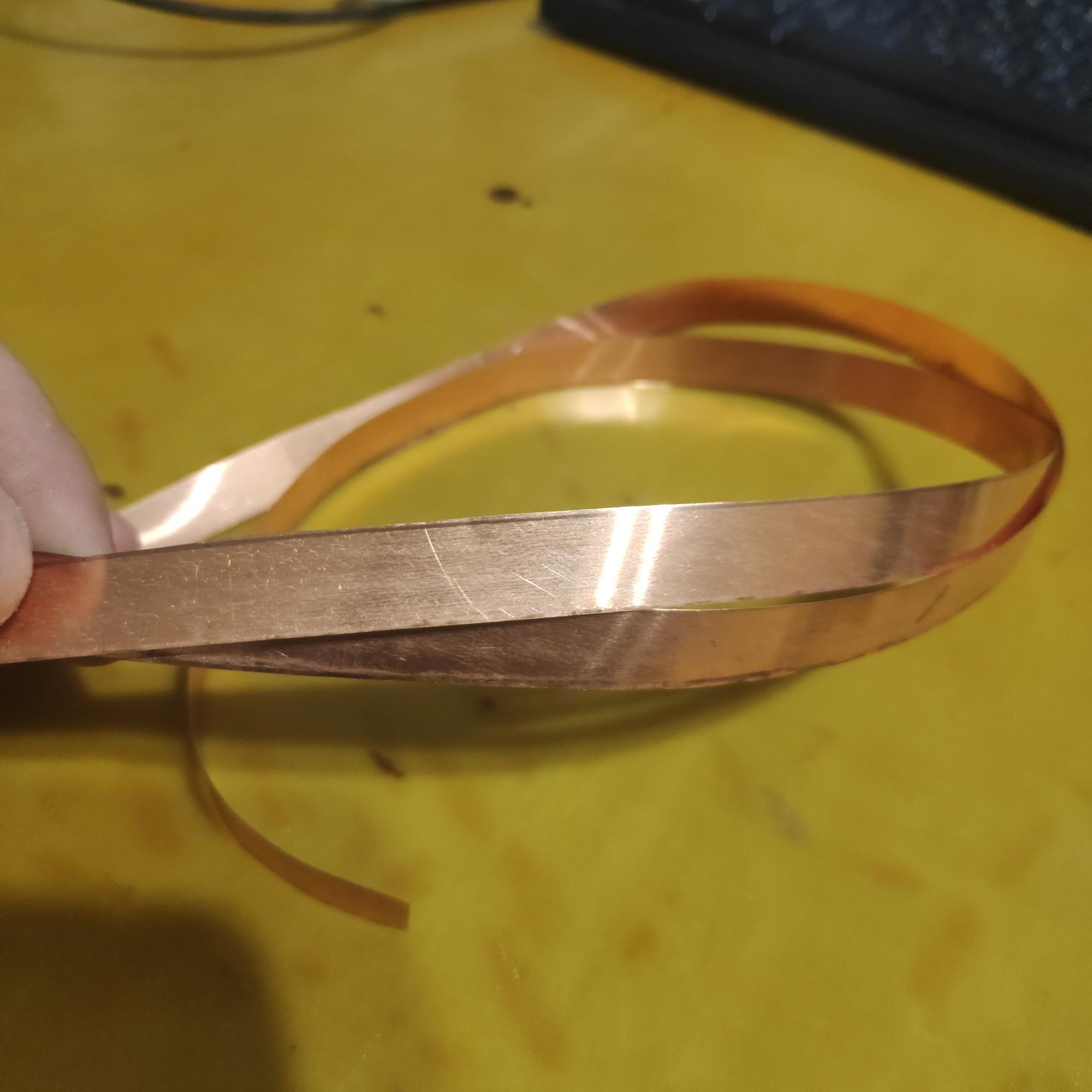

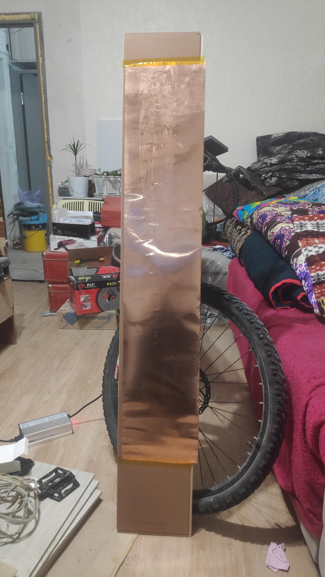

Столкнулся с необходимостью более точно резать полосу на ленту.
Взял ширину 11мм, приложил метровую линейку (мейд ин юэсэсар) провёл как мог точно стеклорезом (нож, не диск) несколько раз.
Затем твердым карандашом, ширина по карандашу 9.5-10мм.
Ножницами отрезал ленту по следу от стеклореза.
Но все равно в некоторых местах рез близко к карандашной линии - уменьшение сечения проводника.
Вот бы найти кого нибудь с лазерной резкой... должен же взять медную фольгу 0.1мм?

или просто взять ширину 13мм и пусть будет лента с минимальной шириной 11.5мм (1.15мм2)

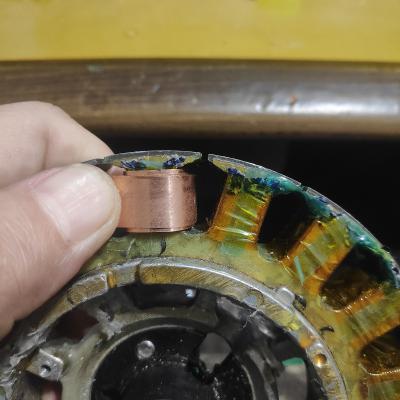

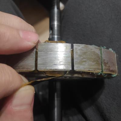

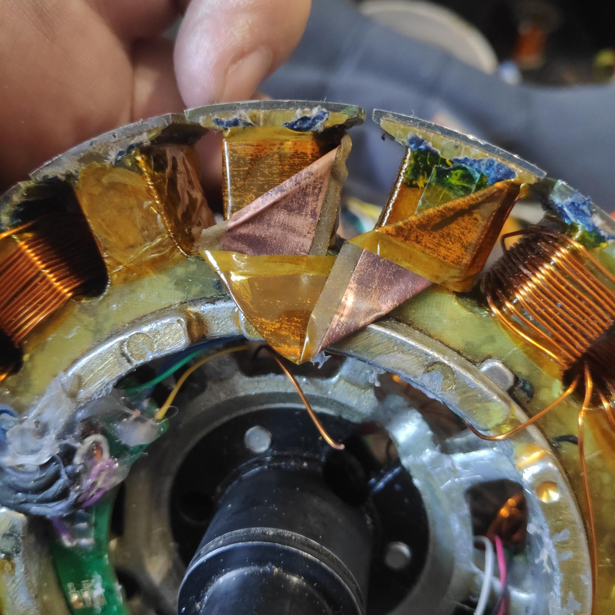

Замерил обороты ротора при 54.0В и 10 витках - 2138об/мин
Разобрал, намотал метровую ленту без изоляции посмотреть, сколько витков влезет - 15. Интересно, сколько витков нужно для уменьшения оборотов до 1450об/мин?
Ленту однозначно жечь, чтоб мягче была. На первых витках фольга гнётся от пальца на углах, но с каждым витком углы скругляются и бока раздуваются.
В высоту рост обмотки для 15 витков минимальный
Bekjan
#352

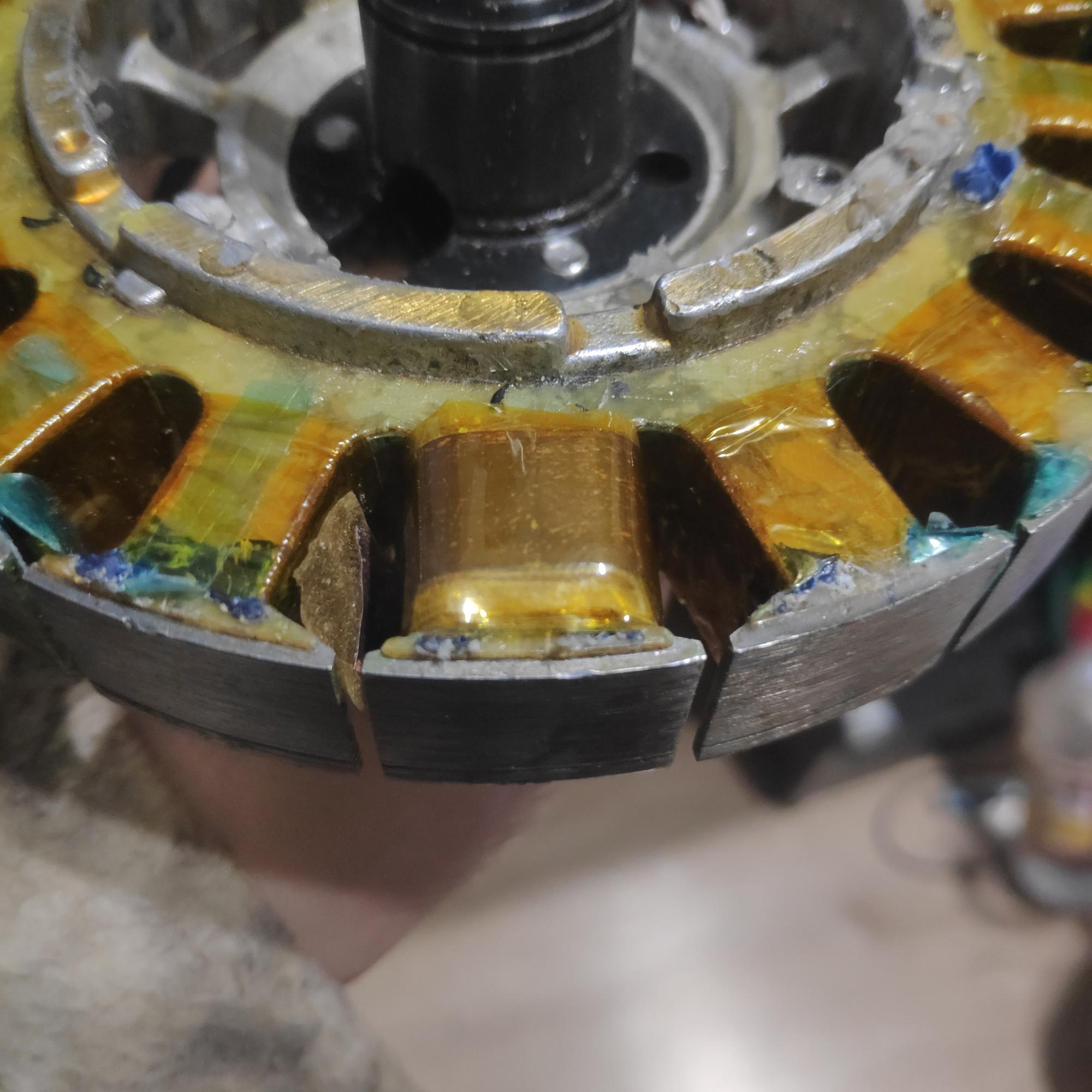

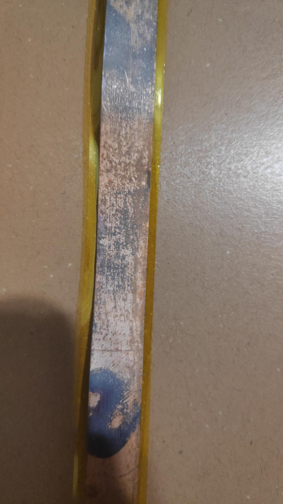

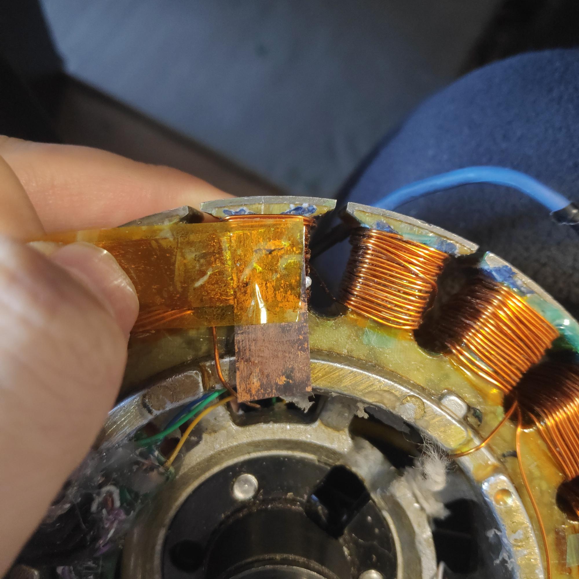

Отжег ленту, почистил от нагара, наклеил сверху 15мм каптоновый скотч.
Намотка просто супер, легко поддается, т.к скотч 1 слой и чуть шире ленты фиксирует ленту после натяжения, продевается в зуб крайне легко, стягивается просто сочно и тут же фиксируется.
На этот раз той же ленты хватило также на 15 целых витков, но не хватило на вывод вверх. С двойным слоем каптонового скотча думаю хватит на 14 витков. Судя по испытаниям каптонового скотча на температуру (держит жало паяльника) хватит и одного слоя.

Linkov1959
[user]Bekjan[/user], Нужен контроль  кз витка. Ленту можно делать   шире в конце для лучшего заполнения и один виток добавлять проводом в оставшийся зазор.

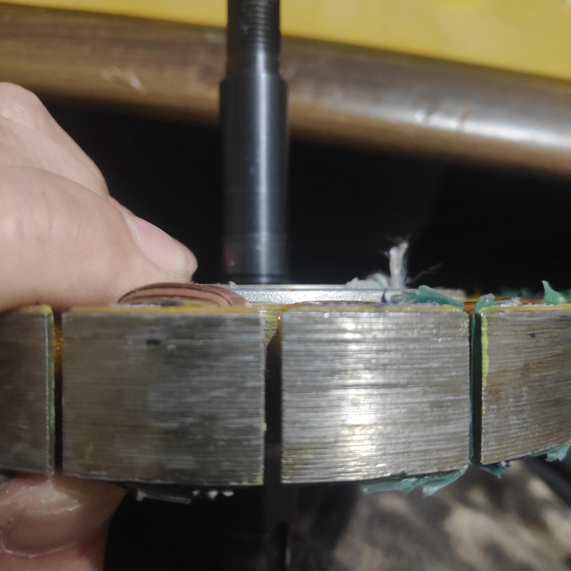

Попробуйте два соседних зуба полностью намотать до заполнения и потом взвесить сколько меди ушло на 1 зуб. Сравним заполнение с проводом.
Bekjan
#356
Вчера когда разбирал мотор отрезал выводы катушек под корень и взвесил их на ювелирных весах, получил такие данные: 60.4гр, 61.2гр, 63.2гр. Общая масса меди с изоляцией 184.8гр. Это 10ти витковая обмотка 11х0.41мм(медь) 1.4мм2
Взвесил фольгу с изоляцией на 15 витков - ровно 10.00гр  :-D
Т.е масса одной фазы должно быть минимум 10*6=60гр + масса на соединениях между зубами. 180гр минимум. Добавим еще 1 виток до 16 получим чуть больше меди.
К сожалению неизвестно сколько весила родная обмотка 7*0.44мм=1.06мм2, явно меньше 180гр  :bw:
Т.е тратить время (резать вручную ленты, намотать для проверки заполняемости зуба до отказа и взвешивание) не стоит того.

Bekjan
#359

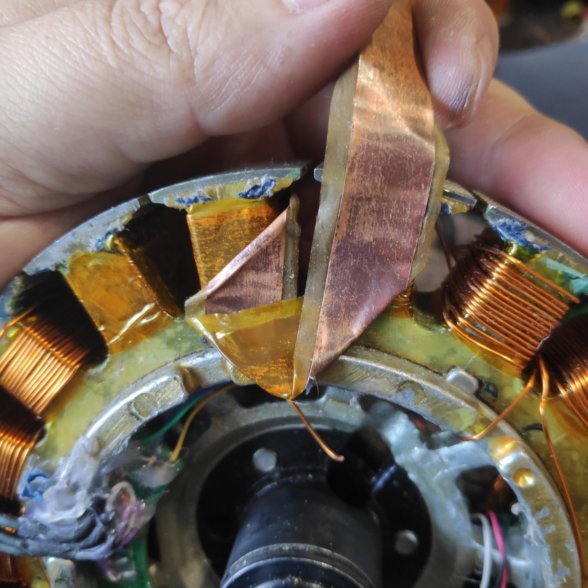

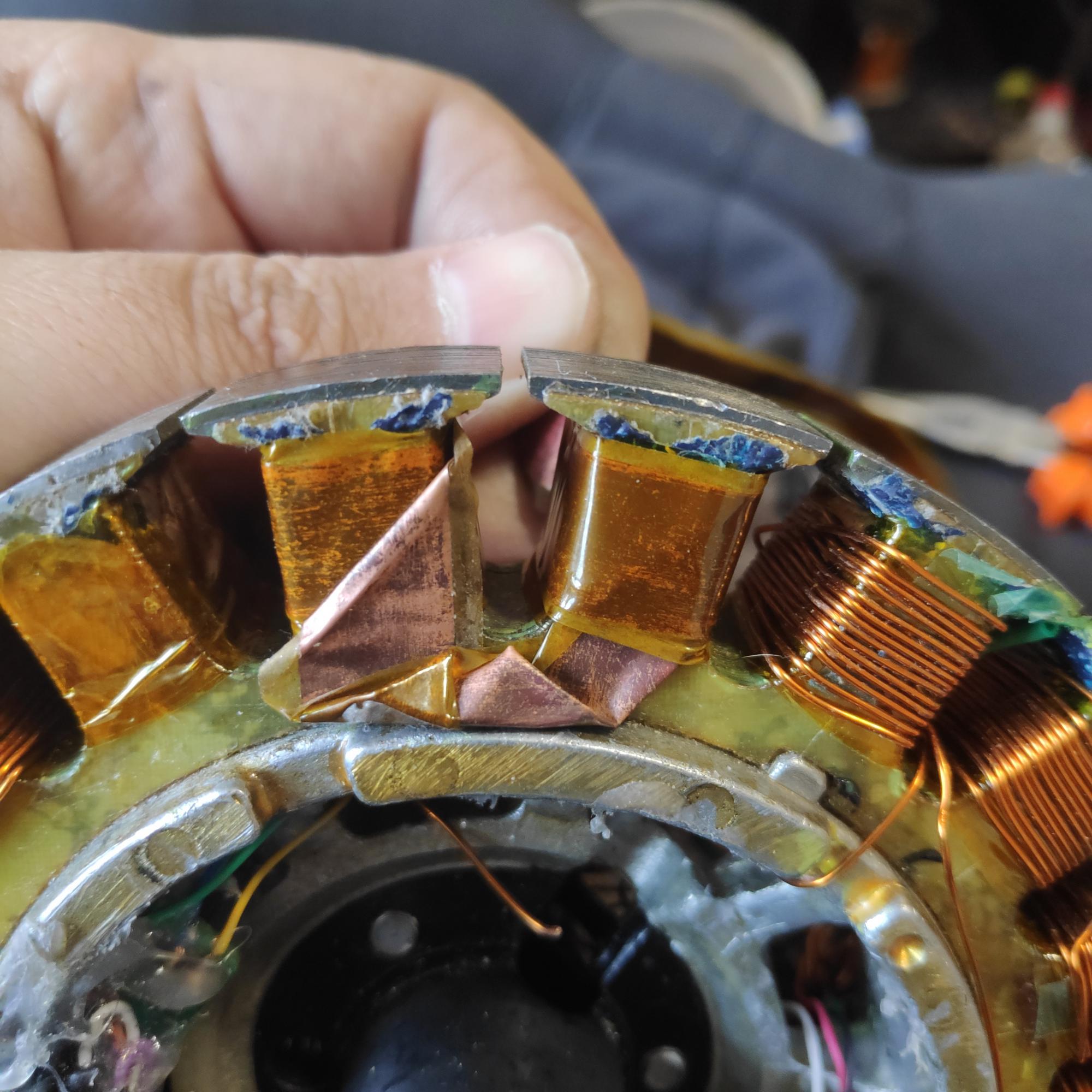

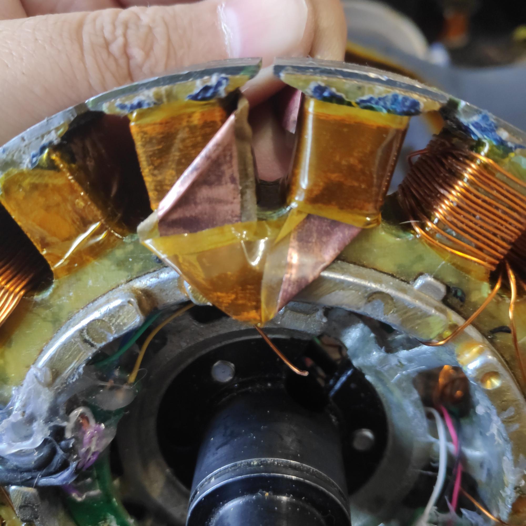

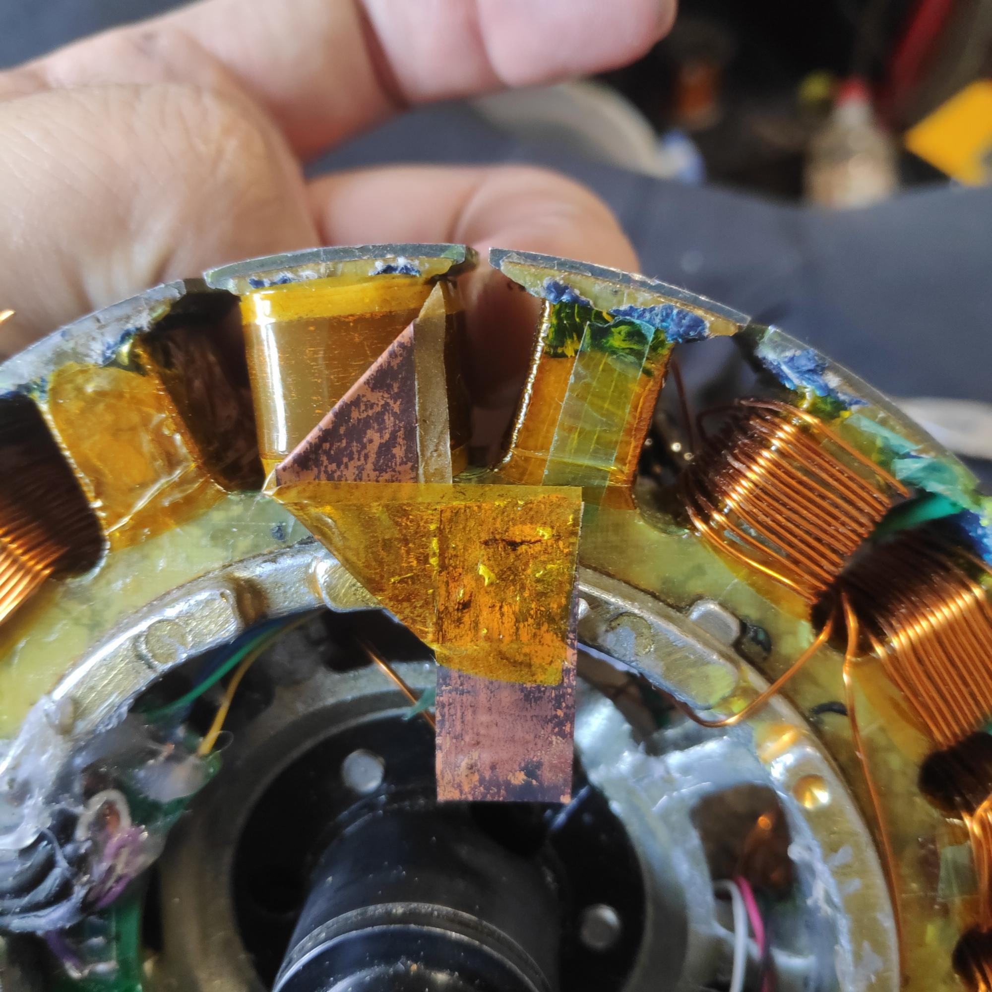

Цитата: Василий22 от 25 Янв. 2020 в 14:53Если лента = высоте зуба или около этого, то как делать вход и выход с зуба/на зуб/?
Это вывод на фазный провод к контроллеру - ~90° поворот или пайка кусочка ленты.
Выход катушки снаружи также поворотом ленты к валу
поворот ленты в сторону следующего зуба
поворот ленты от вала к зубу
поворот ленты в зуб
Намотка второго зуба
Выводы из катушек можно сложить чтоб не выпирали
Повороты больше нравится чем пайка - надо зачистить нагар меди, залудить, запаять. Так хоть кол-во паек уменьшится

Да, фольгой 15-16 витков точно больше меди чем 12 витков оригинала.
