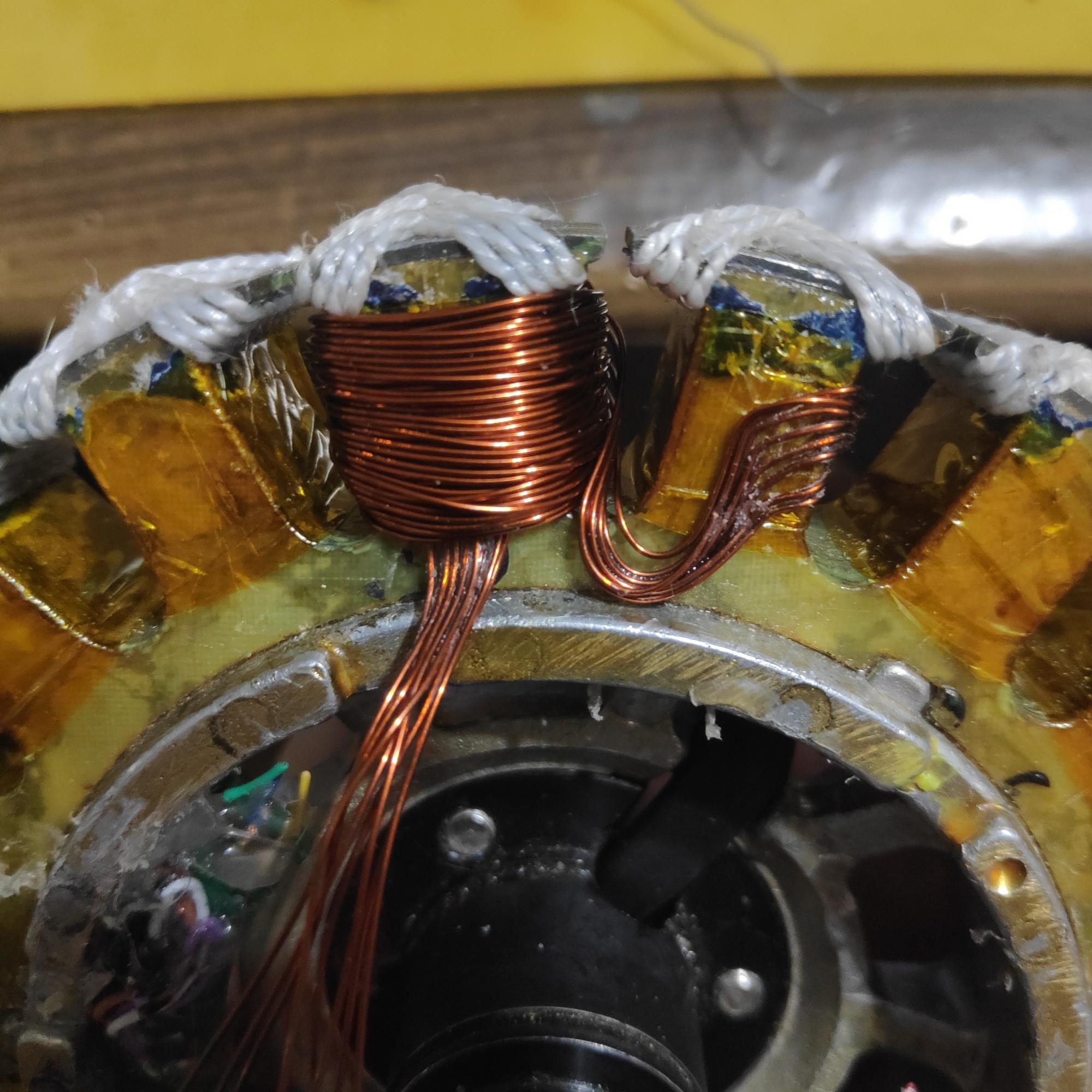

Цитата: Bekjan от 02 Фев. 2020 в 14:31Если повторить выводы катушек и намотку косичкой в один слой провода плашмя без перекручиваний, то похоже получится гораздо технологичнее, без заморочек с доставанием лент нужной ширины и лёгкий доступ к выбору сечения.
На практике плашмя мотать труднее и бока катушек раздуваются все равно.
На фото 14 витков косичкой 8х0.42мм(1.1мм2) - вторгается в пространство соседних зубов в край
Ввод-вывод проводов в зуб получается крайне ровно чем по старинке наискосок

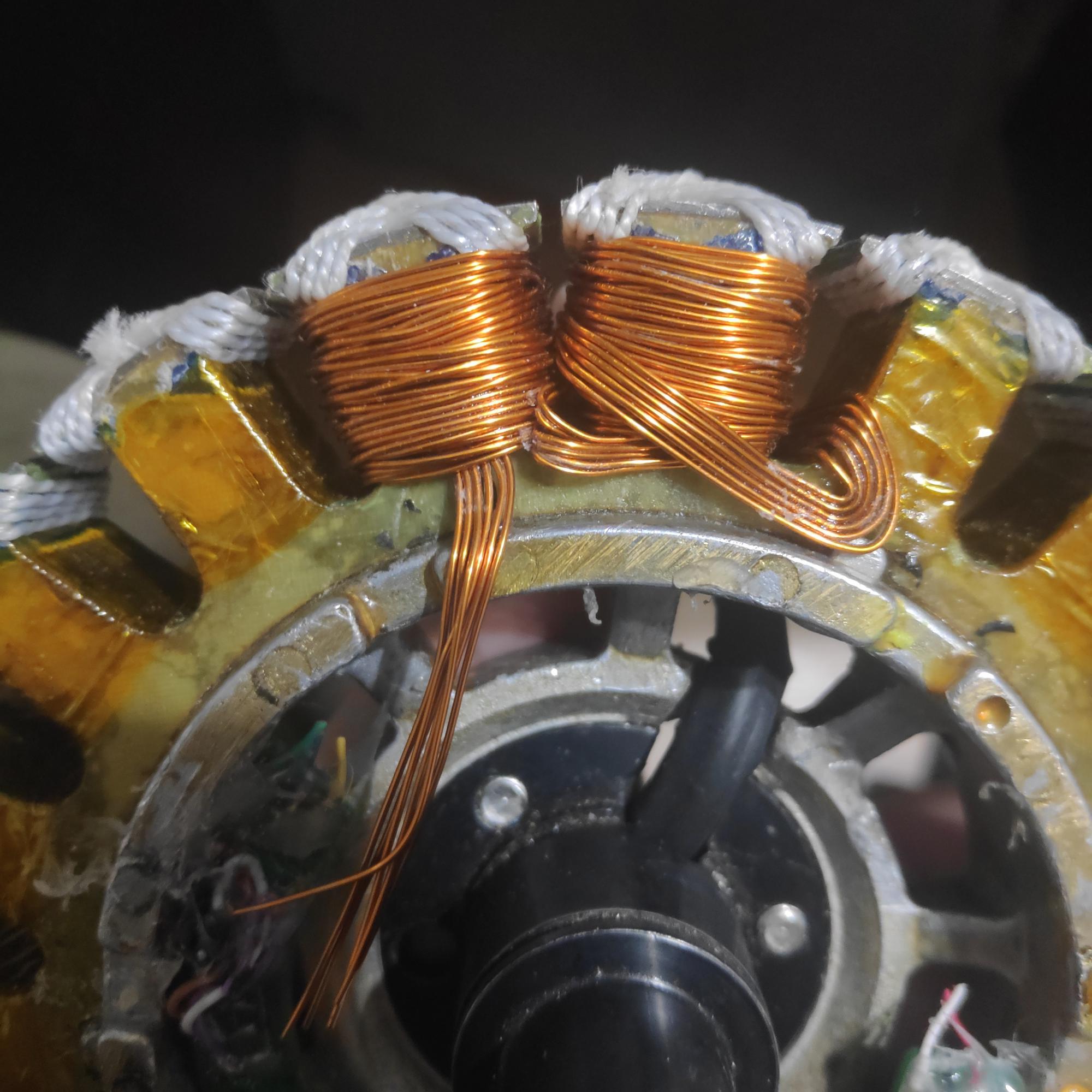

Мотаю 14 витков косичкой 6 проводов 0.50мм 1.18мм2
Ввод и вывод как при намотке лентой вбок.
Так уверенно влезли 14 витков
Фигурная намотка блин

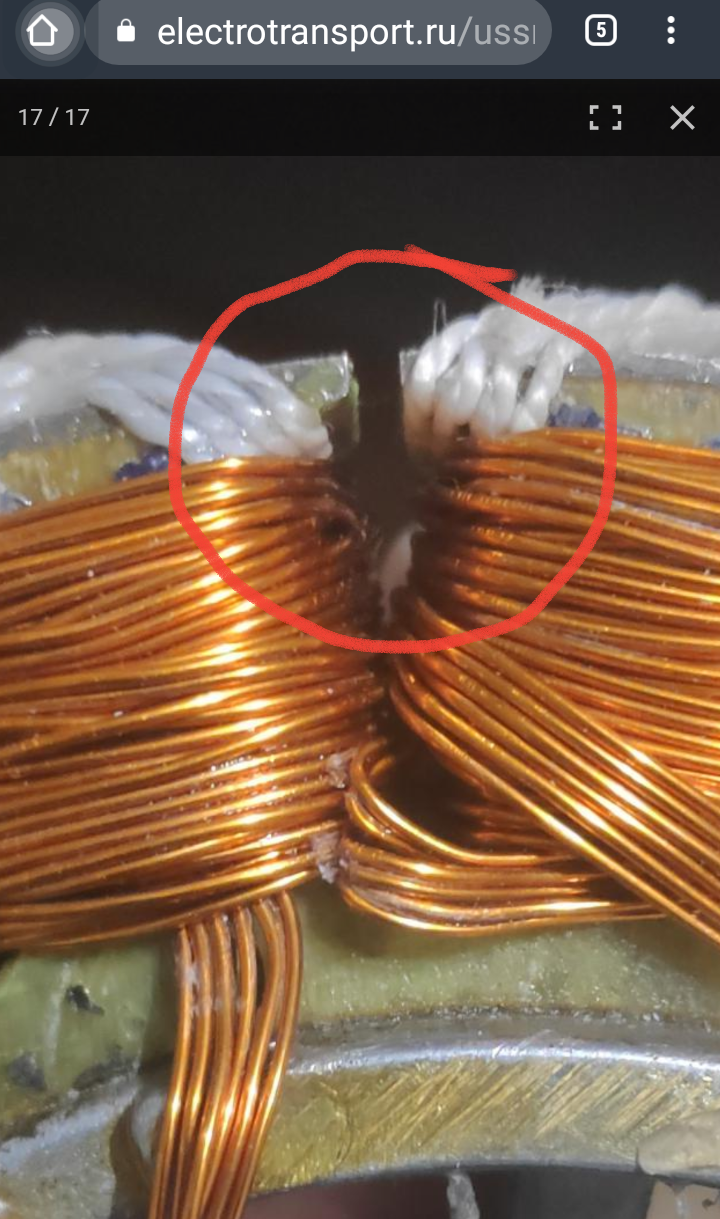

An1965
Ну намотай ты сверху зуба больше на пару витков пусть с перехлестом, у тебя и внизу провод ровнее ляжет и еще больше влезет!!!
Bekjan
как же легко по последнему сообщению и фото дать офигенный совет! конечно влезет еще пару витков!
только это не нужно!
т.к максималка просядет меньше 40км/ч на ЗАРЯЖЕННОЙ акб.
An1965
#368
Зачем же так буквально понимать советы? Увеличить сечение жилы, кол-во проводников в косе, то что не лезет - вверх зуба, я оч хорошо понимаю что это ни фига не просто, так в том и суть :-D - сделать как получилось или лучше чем было
Цитата: Bekjan от 06 Фев. 2020 в 21:26как же легко по последнему сообщению и фото дать офигенный совет!
Вам с прошлого года уже человек сто надавали разных советов, но похоже ни один не пригодился :-D

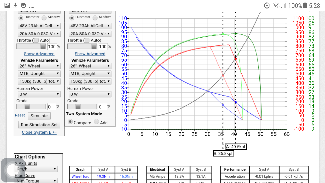

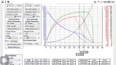

LeoDron
Цитата: nitro263 от 07 Фев. 2020 в 07:21
Количество витков и ток в них влияет на магнито-движущую силу, которая влияет в свою очередь на магнитный поток, который влияет на тяговые характеристики двигателя.
МДС: F=Iw, так что получить одну и ту же МДС можно меняя либо силу тока, либо количество витков.
Сравнены два мотора 10 и 12Т одной марки для одинаковых контроллеров и батарей
https://www.ebikes.ca/tools/simulator.html?motor=MMAC10T&batt=B4823_AC&hp=0&motor_b=MMAC12T&batt_b=B4823_AC&hp_b=0&wheel=26i&wheel_b=26i&grade=0&grade_b=0&mass=150&mass_b=150&cont=cust_20_80_0.03_V&cont_b=cust_20_80_0.03_V&autothrot=false&bopen=true&add=false&blue=Nm&autothrot_b=false&throt=100&throt_b=100
отличий в моменте (синяя кривая) невооруженным взглядом не вижу.
