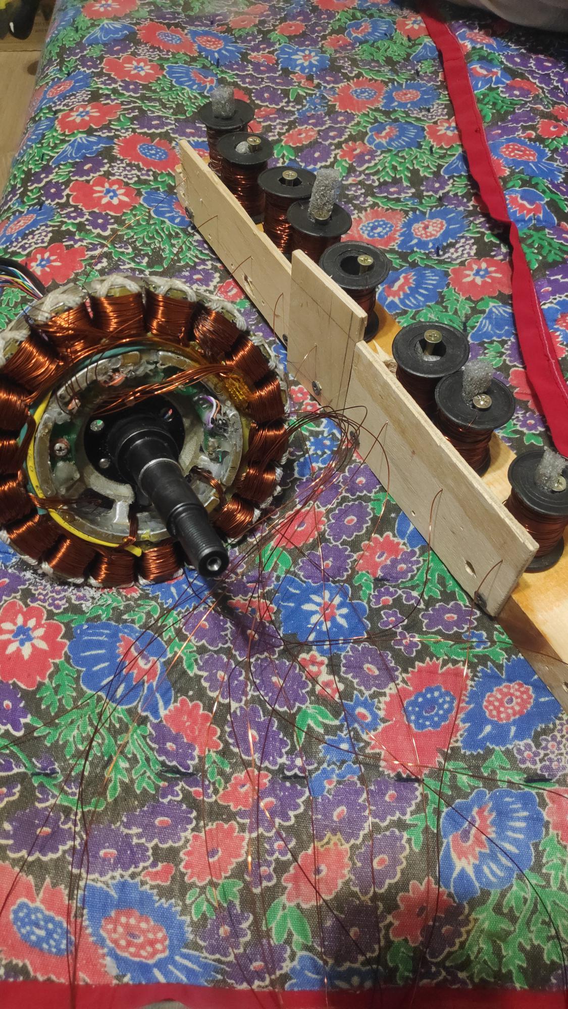

От провода 0.55(лак) отказался совсем, уж слишком жёсткий, больше времени тратится на первые 4 витка и подушки пальцев гудят уже после 2го зубца.
Мотнул прежним проводом 0.46мм(лак, 0.40мм медь) косичкой 8 проводов сечение 1мм2, витков 14, индекс обмотки 14
Намотал с помощью такой приспособы раздающий провод
Катушки из швейного мира 10шт зам100р, была намотана леска, смотал. Шуруповертом намотал сразу на 3 фазы ~23м.
Катушки стоят на длинных болтах М4 вкрученные в кусок деревяшки, для устранения свободного хода в ось катушек запиханы кусочки тиллита.
Напротив катушек прикручены куски фанер, на уровне середины катушки в фанере сделаны отверстия сверлом 1мм.
В итоге получился удобный раздатчик провода. Намотка трёх фаз за раз подряд влёгкую - нет оверхеда на распутывания провода в середине намотки фазы, не нужно каждый раз готовить провода на следующую фазу и прочей мелочевки. К перемотке 48В750Вт готов  :run:

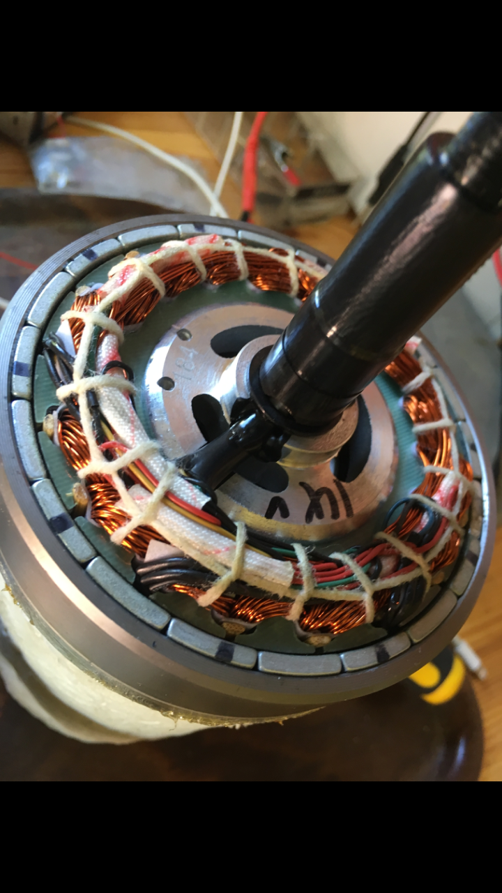

Намотка фаз оказалась рутинной задачей а вот прокладка проводов, фиксация, проводка датчиков холла тот ещё оверхед сожравший много времени
Ротор не задевает ничего, между зубами даже есть небольшая прослойка, думаю попробовать ротором гонять воздух со стороны редуктора, хоть какая-то циркуляция воздуха.
Выходной кабель не успел, подсоединил на скоряк к штекеру. При 53.7В скорость вращения ротора 1565об/мин что на МТВ 38.4кмч или 44.2кмч на фэтбайке 26"4.8 Schwalbe Jumbo Jim  :dance:
