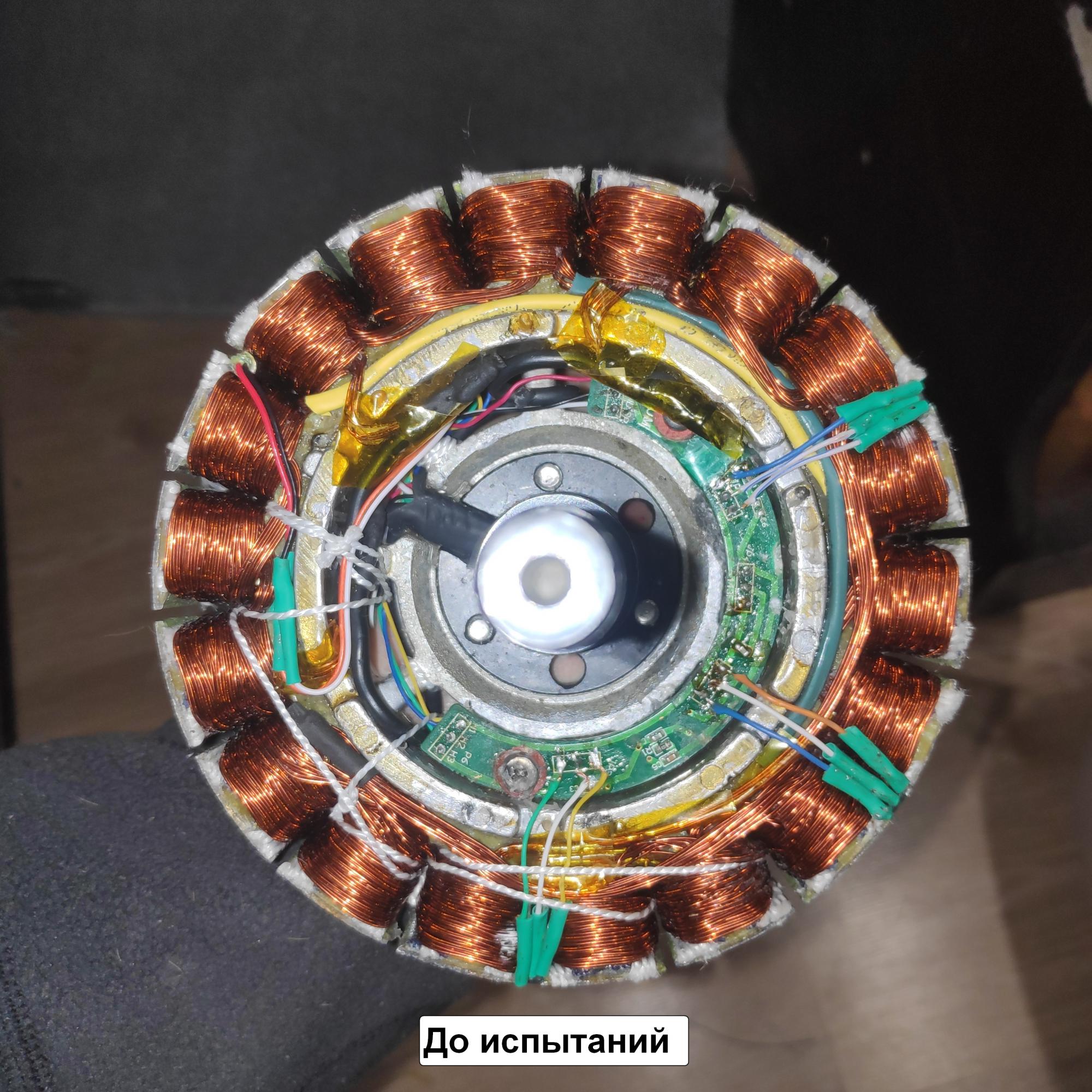

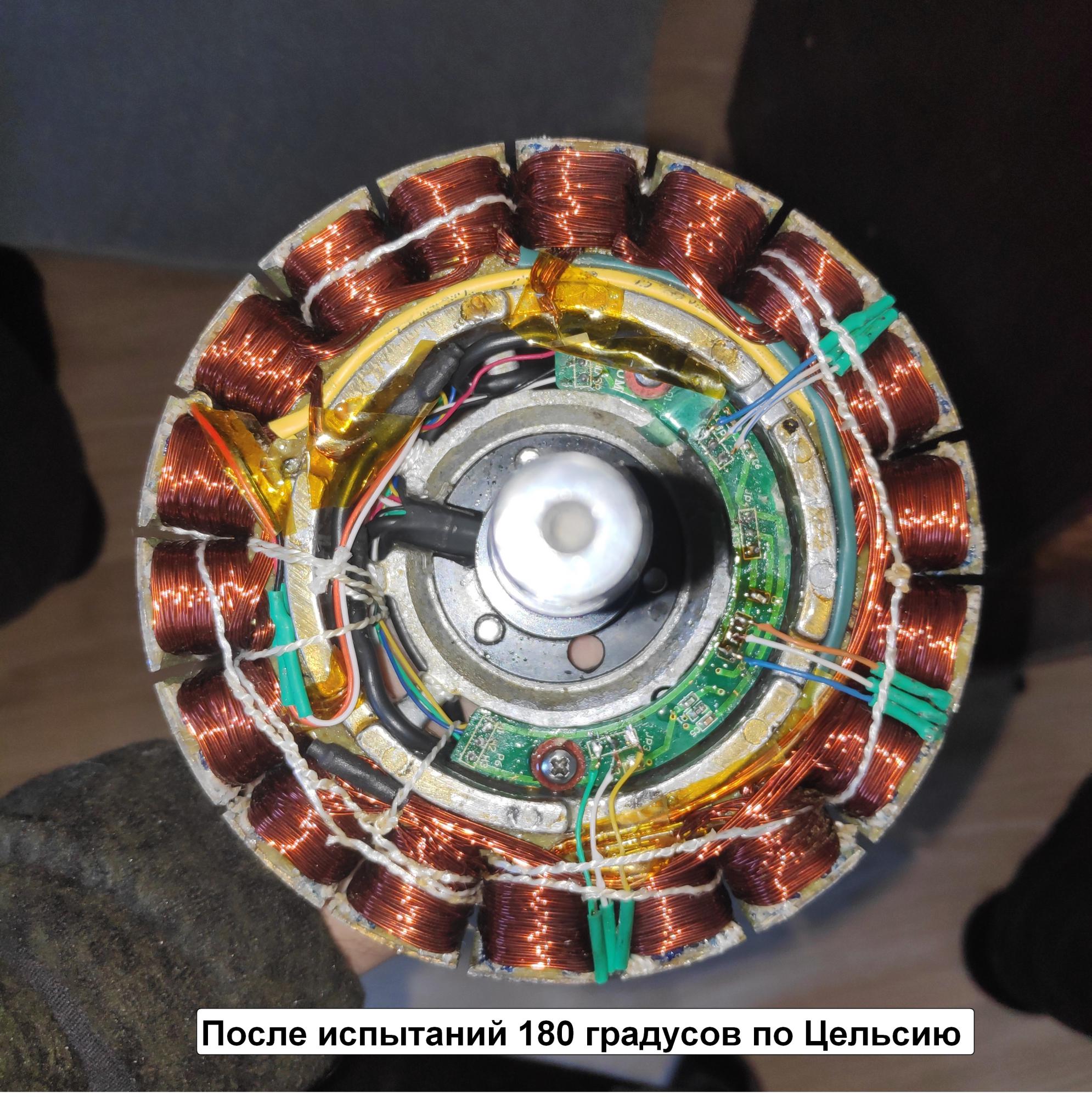

Цитата: Bekjan от 15 Фев. 2020 в 15:32Посмотрю что с мотором после прожарки
изменения после испытаний:
0. на втором больше обвязочных веревок, это я после фото слева домотал
1. лак чутка потемнел
2. полиамидная веревка поплавилась чуть чуть
напишите что я пропустил

Я больше просил по визуальным изменениям слева и справа
LeoDron
Цитата: Bekjan от 16 Фев. 2020 в 11:20Я больше просил по визуальным изменениям слева и справа
У меня это "сверьху-снизу"  :-) и вообще сейчас цвет лака  не столь важен. У тебя, похоже, контроллер умер, а  для этого не обязательно обмотки зажарить. Похоже короткош у тебя. Определиться и его искать нужно.

Проверил датчики Холла прям с фишки мотора - все работают исправно, пережили 180°С
Похоже буду разбираться в контроллере, выпаивать мосфеты и проверять их.
Ещё пишут про драйверы, проверка через осцилограф только

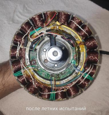

Bekjan
Цитата: Bekjan от 16 Фев. 2020 в 10:50
изменения после испытаний зимой в горы:
3. летом погонял в основном по городу около 100км после зимних тестов после перемотки на 14 витков (на одометре 1167км). Один фиг перегревы, лак сильно потемнел. Маловат 500Вт под меня  /:-)
Похоже из-за того что не заливал лак где-то происходит межвитковые КЗ после прогрева обмоток и трясок.
