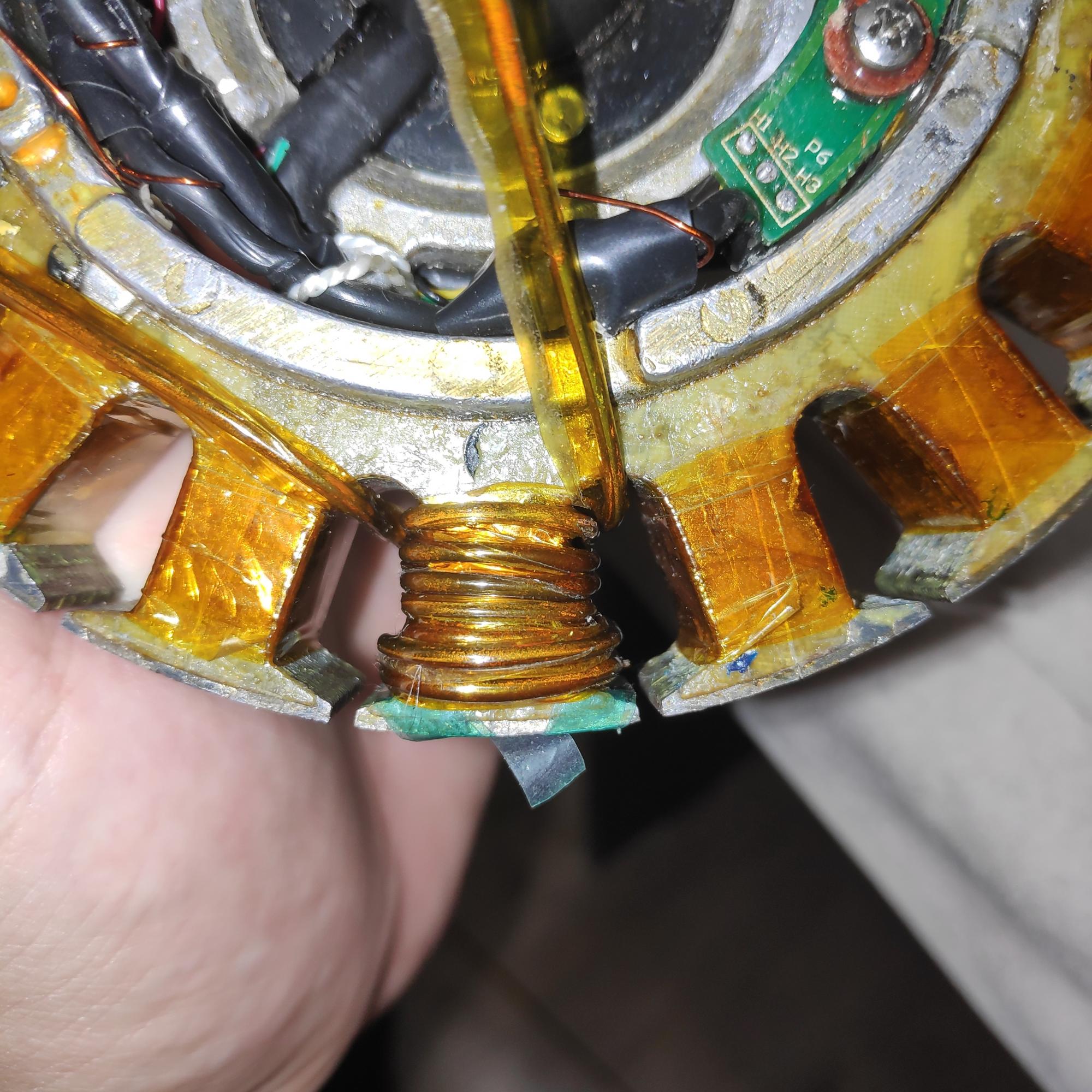

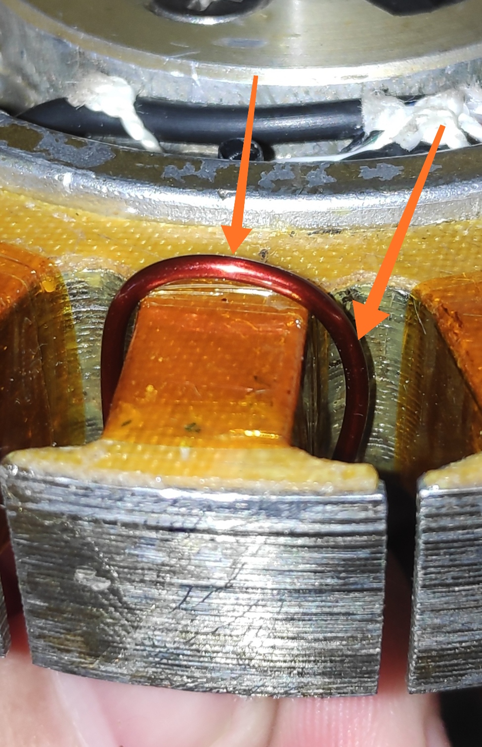

Пробнул проводом 1.40мм в родной изоляции намотать полвитка - ожидаемо жёсткий провод, большие дуги на зубе, дальше уже нужно прилагать значительно большие усилия с шансом повредить лак на углах
Сжёг лак, дважды нагрел провод до красного излучения и оставил охлаждаться. Протёр провод и накинул каптоновый скотч. Провод стал мягче, смог без особых усилий мотнуть первый виток. В процессе намотки остальных витков пришлось усилие прилагать на натяжение, чтобы по высоте было как можно площе.
При этом в некоторых местах явные повреждения скотча.
В ряд помещается 6 витков, остальные два поверх  :-\ конечно можно постараться впихнуть 7й виток, но думаю этого усилия не стоят.
В принципе, если делать с набитой рукой, то можно мотнуть без повреждения скотча. Но обязательно с измерением сопротивления провода мили-Ом метром - поймать кз-витки.
Провод в мгтф на 1.5мм2 полностью соответствует заявленному сечению  :wow: 1.53мм2 - состоит из 19 проводов диаметром 0.32. Только один минус - жестковат.
Надо ещё взять и взять провода меньшего сечения на холлы и температурный датчик  :run:

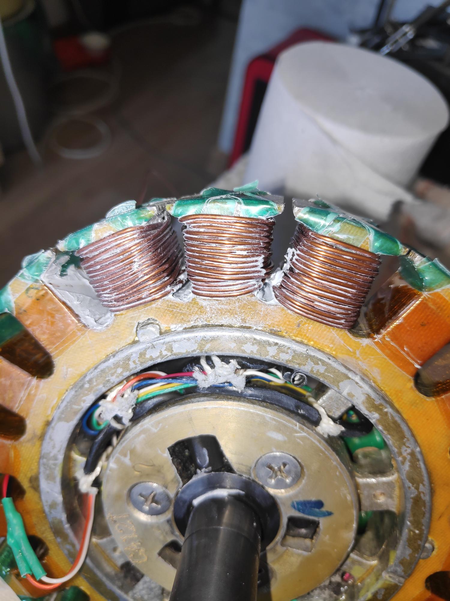

3*0.85мм (индекс обмотки 8витков*1.7=13.6 против 12.7 (12 витков) родной обмотки) на термопасту.
Идёт намотка в два слоя по 4 витка на термопасту RTV.
