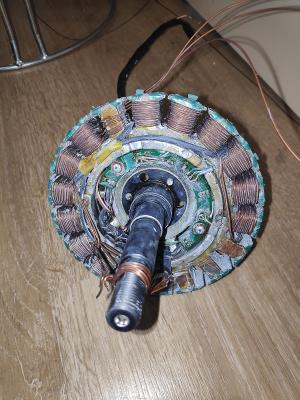

3*0.85мм (1.7мм2 индекс обмоток 8*1.7=13.6 против 12.7 родной обмотки) на термопасту. Идёт намотка в два слоя по 4 витка на термопасту RTV
Это ещё половина обмотки по заполнию окна на фото ?
Bekjan
Конечно нет, это все 8 витков на зуб

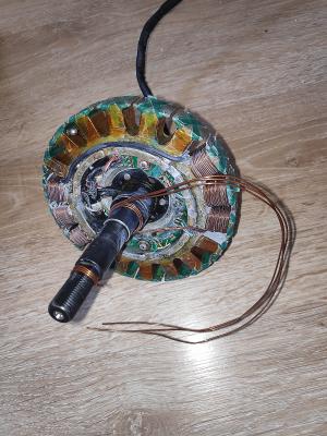

Цитата: Bekjan от 24 Июль 2020 в 09:571 фаза 3.1м 1 провод 0.44мм, косичкой 8 проводов те же 3.1м беру, все равно остаётся в конце намотки запас в 20-30см
Вот примерно так

Жесть. На 3й фазе третьего зуба все пальцы загудели -  последние три зуба дались тяжело
Цитата: edw123 от 25 Июль 2020 в 14:27
Не понял: все 8 витков - это разве не "вся"?
Вся. Обмотки по 8 витков

Цитата: edw123 от 25 Июль 2020 в 17:14Т.е. в каждое окно ещё можно добить в половину больше, если до заполнения?
Возможно влезут еще 1-2 витка, но мне нужно 8 витков. а 4мя жилами 8 витков не влезет.
Такое ощущение, что видя это пространство между зубами таки чешутся глаза у народа) а у меня не чешутся глаза, т.к по расчетам все хорошо (индекс обмоток больше индекса заводской обмотки).

Цитата: Bekjan от 25 Июль 2020 в 17:17Возможно влезут еще 1-2 витка, но мне нужно 8 витков.
это плюс 20-25% меди, а именно она отвечает за способность переносить высокие импульсные нагрузки. При таких нагрузках термодатчик может даже не успеть нагрееться, а лак уже сгорел. 25% лишней теплоемкости это не мало. Плюс возросшая эффективность мотора (еще минус к нагреву). Сам решай. Больше не буду повторяться :pardon:

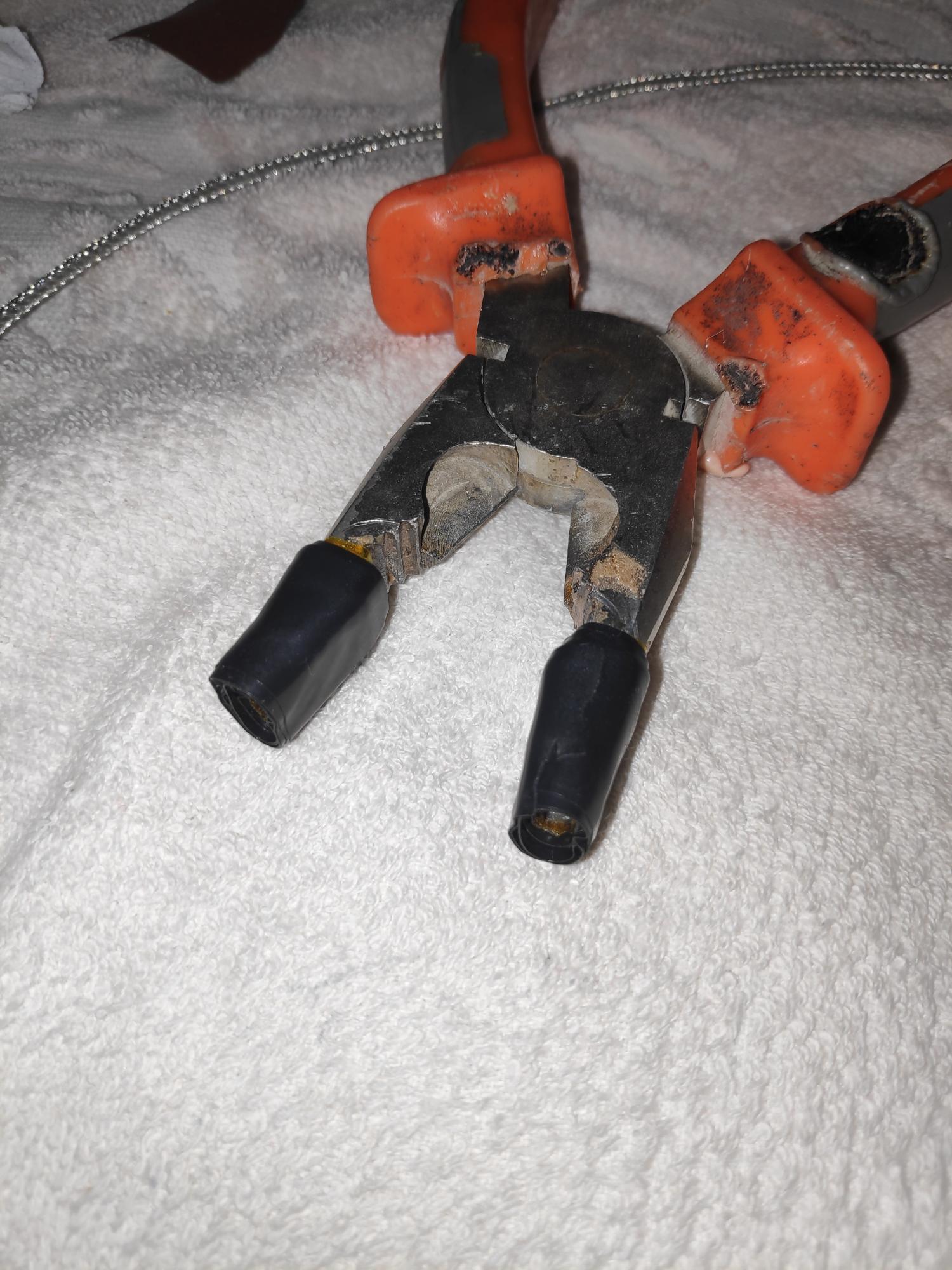

Гудящие пальцы подсказали решение гудящих пальцев  /:-)
Взял плоскогубцы и намотал на губы каптон скотч и поверх изоленту (чёрную). Хорошо держит провод и не повреждает изоляцию. Домотал последнюю фазу - первый слой теперь вообще легко стало протягивать!
Надо взять более подходящие плоскогубцы чисто под эту операцию  :run:
Это как заселять 9ти этажку только на 7 этажей. :exactly:
Косичкой существенно проще добиться полного заполнения окна просто добавляя ещё одну жилу.
Кстати, вовсе не обязательно так строго гнуть под 90 градусов, вполне нормально и по радиусу боковые части витка сделать, пазовые конечно лучше прижать по всей длине.
Bekjan
#501
Цитата: edw123 от 25 Июль 2020 в 22:43Это как заселять 9ти этажку только на 7 этажей.
Вот мой пример - это как хотеть на земельном участке построить дом площадью всего участка  /:-)
Хотя есть требования типа
а) закон  "от забора до дома не менее 3м"
б) житейский - двор/сад/огород/навес.
Так и у меня:
а) не более 8 витков (чтобы догнать второй мотор по оборотам)
б) сечение косички не менее 1.5мм2, чтобы индекс обмотки был не хуже заводской 12.7 при 12 витках (получилось даже чуть больше при восьми то витках  :exactly:)
Мотать косичкой из более тонкого провода пробовал, но сейчас провода мало а для 1.5мм2 нужно ещё больше проводов а с этим растет оверхэд на заряжание раздающего провод устройства и повышенная сложность укладки косички. Я так мотал бы неделю наверное, вспоминая какую-то мать. Тут я осознал на практике что промежуточные варианты зло - 1мм2 - косичка из 8шт 0.42мм ОК. Больше сечения но меньше витков? Тогда провод потолще - 0.85мм2, всего 3шт. Промежуточные диаметры проводов лютое зло для пальцев.
