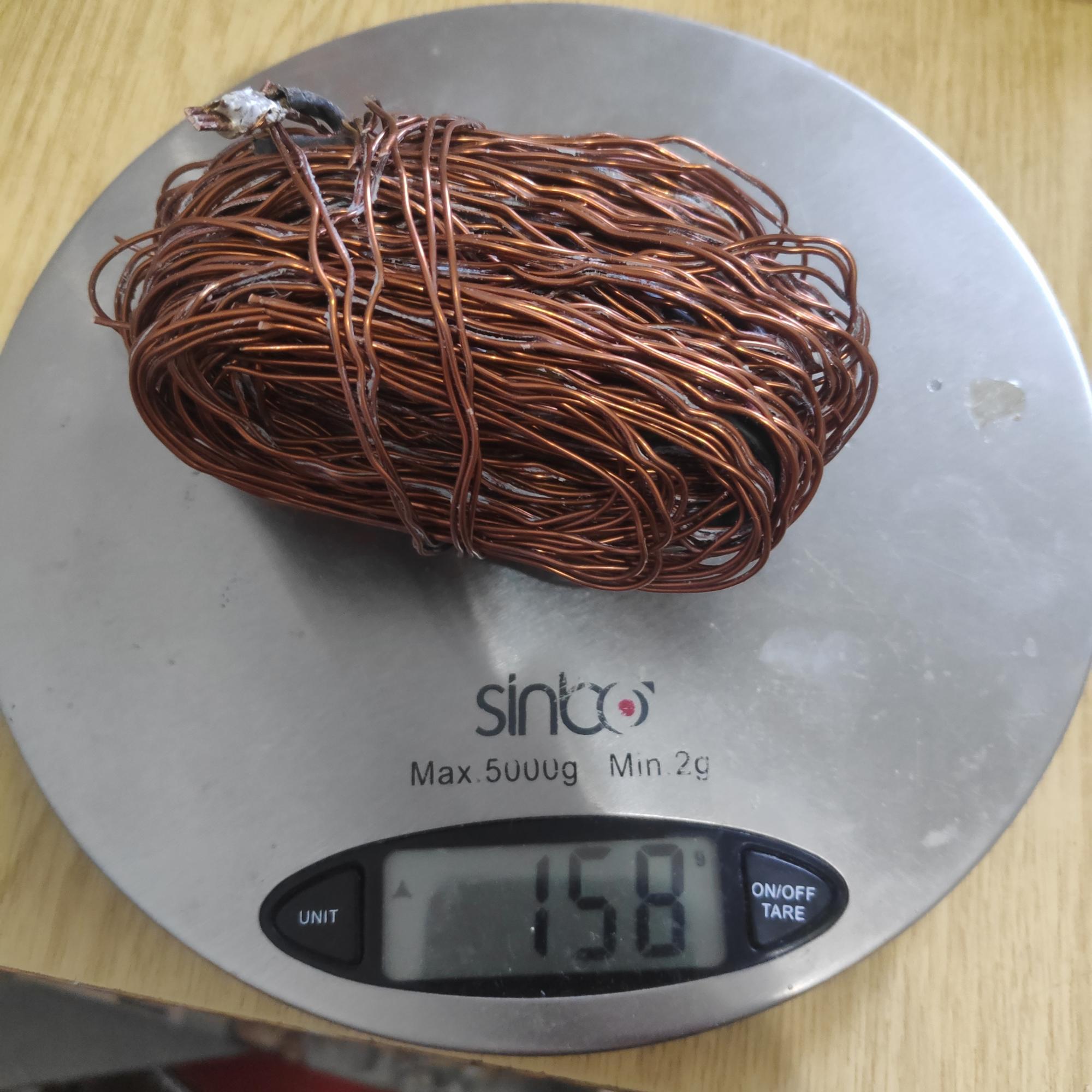

Bekjan
Цитата: LeoDron от 24 Июль 2020 в 00:02
[user]Bekjan[/user],  ты случаем не взвешивал или знаешь по длине/диаметру  сколько провода на 500Вт мотор идет?
Вот сколько весит провод обмотки 8Т сечением 1.6мм2

500г против 150 у [user]Bekjan[/user],   как-то сильно отличие. O_O

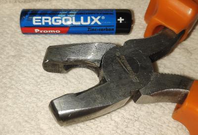

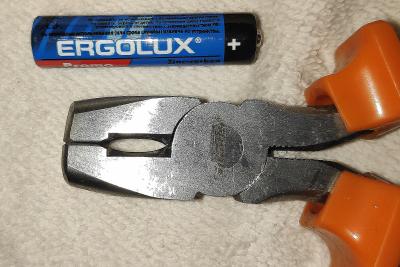

Пожертвовал бу узкогубцы, срезал большую часть губ, срезал резцы чтоб не повредил провод, получился вот такой "протягиватель провода 1.0"  /:-)
Хват надёжный, теперь укладка проводов должна стать ещё более плотной.

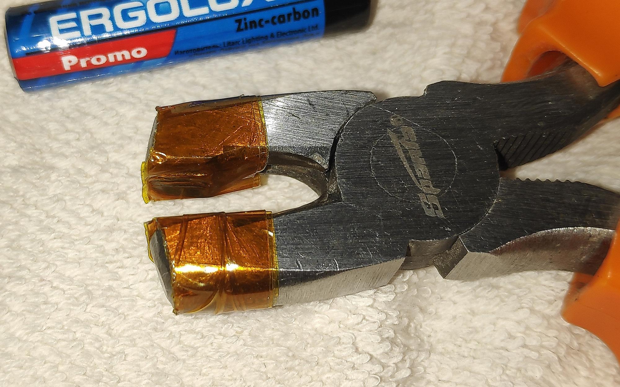

[user]LeoDron[/user], имел ввиду укладку первого слоя на углах зуба.
Углы зуба срезал, отшлифовал. Теперь можно обойтись без текстолита а это ещё большая площадь контакта обмотки со статором на месте текстолита. Укладка первого слоя ожидаю более щадящим для лака на проводах.
В последний раз мотал без перчаток в жару да еще с термопастой. Хоть термопасты было по минимуму - обмазался весь статор и второй слой обмотки, т.е залить лаком было уже не вариант. Сейчас осталось проацетонить статор от остатков клея и пото-жировых следов и как следует заизолировать зубья каптоновым скотчем.
