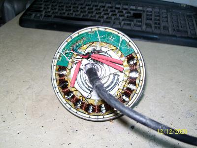

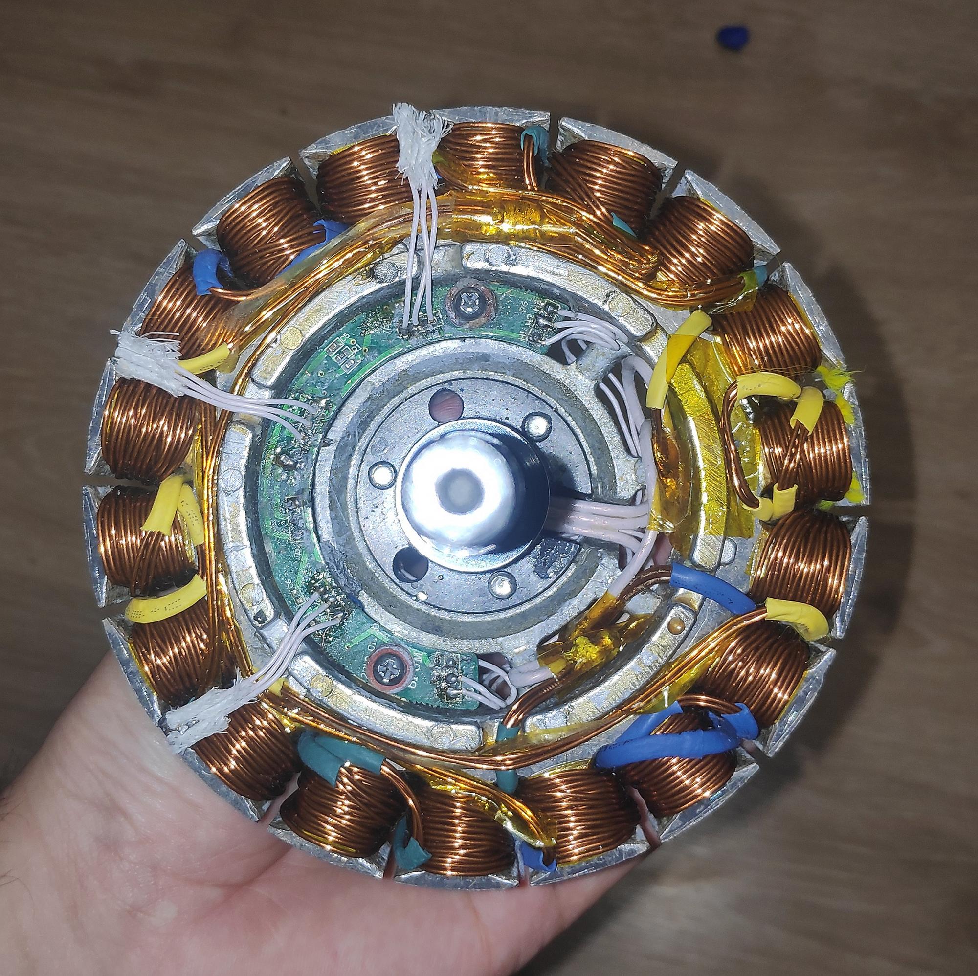

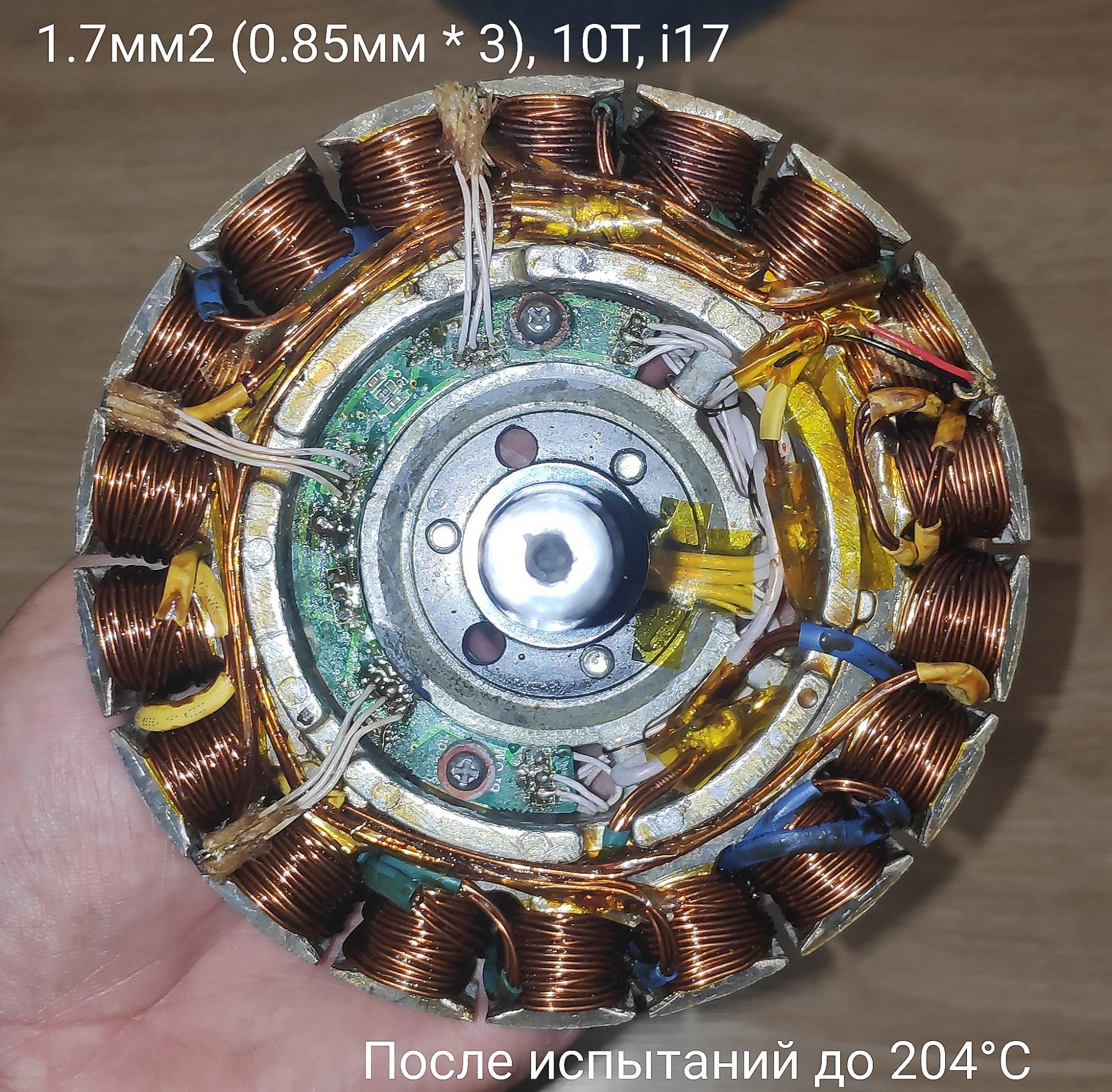

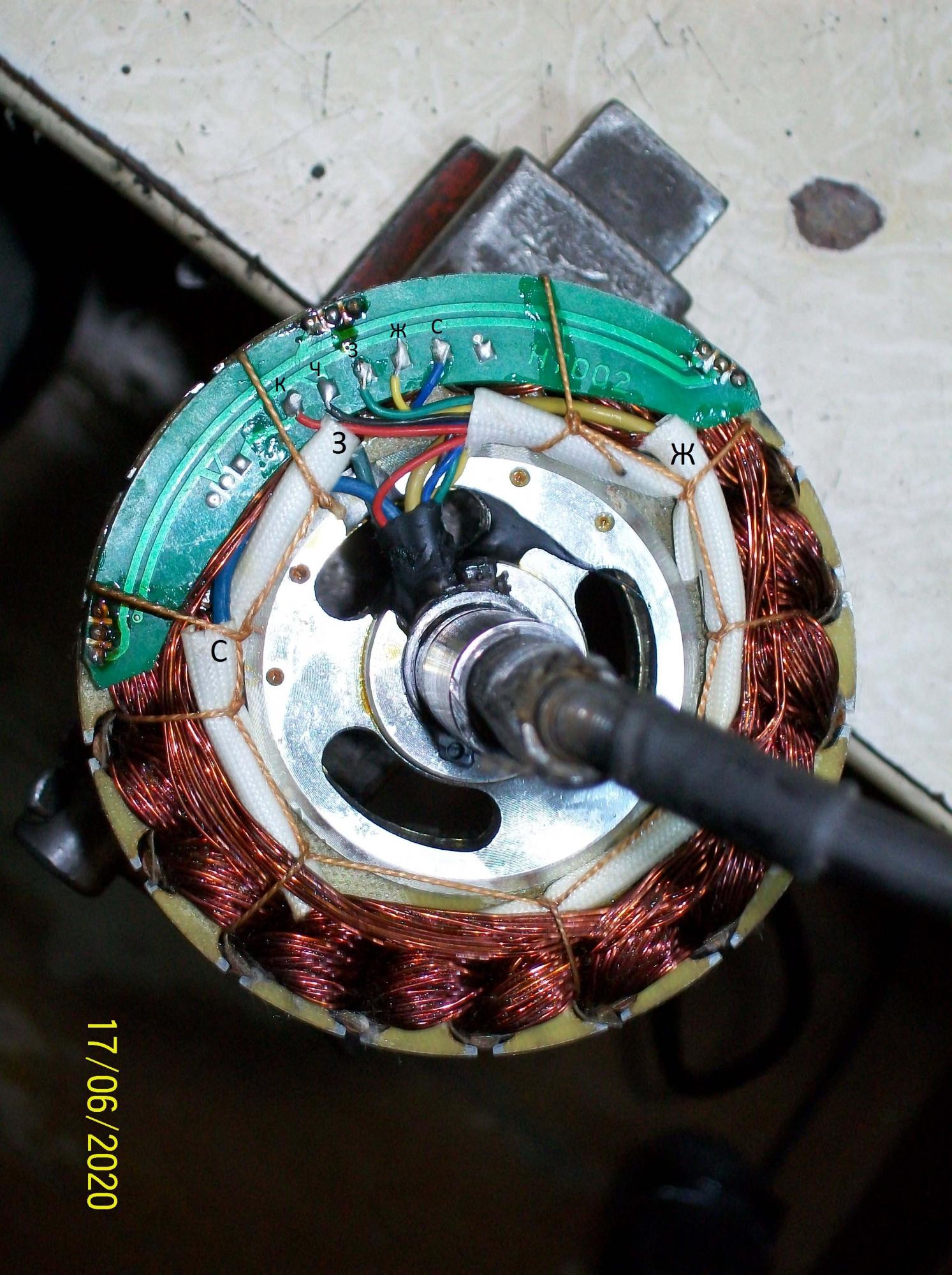

Сравнение обмоток до и после испытаний до 204°С
Лак чутка потемнел.
Похоже пострадала вторая группа обмоток третьей фазы. На обратном стороне все нормально.
Сопротивления между фазами по 151мОм, т.е примерно по  75.5мОм каждая, незначительно больше чем после намотки (70, 72, 72мОм от разъёма фазного до средней точки).
Лак рулит а каптоновый скотч отлично показал себя как изолятор статора (текстолита нет с обоих сторон) и проводник тепла.
Хочется попробовать провести мгтф провода 2.5мм2 (сейчас 1.5мм2) фазные а подводящие провода от контроллера по толще 4-6мм2 (сейчас 1.5мм2) чтобы ещё уменьшить активное сопротивление.

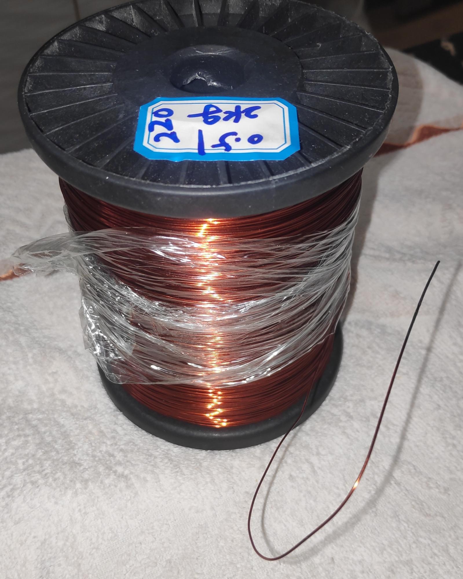

Заказал с другого продавца 13.08 приехало 16.09 обошлось в 3047р (2322р + 725р доставка), должно хватить на 7-8 перемоток в 10 витков в 10 проводов косички или около 380-430р за одну перемотку на провод.
Цвет провода совпадает с цветом провода лота
Вес бобины с проводом 2100гр, видимо бобина 100гр весит.
На записке написали 0.51 (лота описание 0.50/0.51/0.53/0.55mm), измерил микрометром с изоляцией - 0.55мм.
Сжёг изоляцию, почистил от нагара, измерил - 0.505мм
Для сравнения стойкости изоляции открытому огню (спичка) взял провод с местного рынка диаметром 0.44мм (с изоляцией)
Выпрямил оба провода, запараллелил на расстоянии ~5мм, поднёс спичку - пыхнула изоляция провода с местного рынка но и через полсекунды пыхнула изоляция "китайца".
Наверное есть более точный (но не гемморный) способ определения насколько хороша изоляция "китайца" (заявлено 220 гр по Цельсию) ?

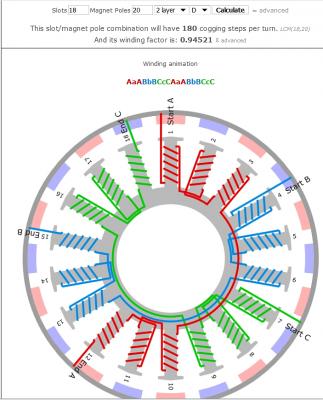

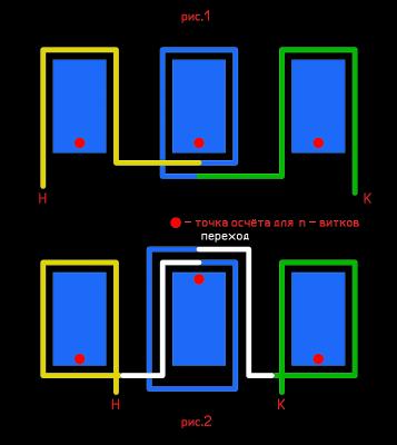

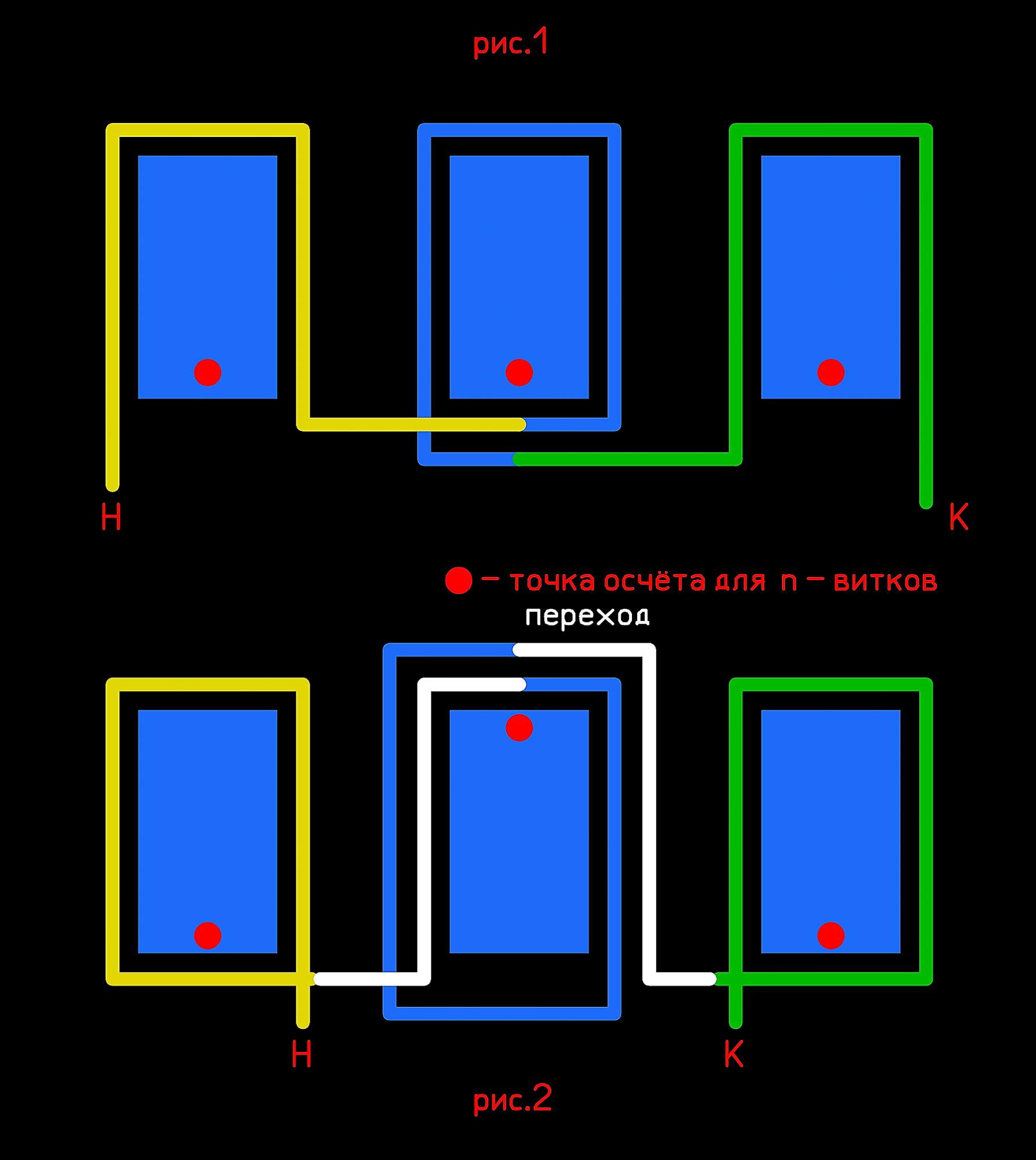

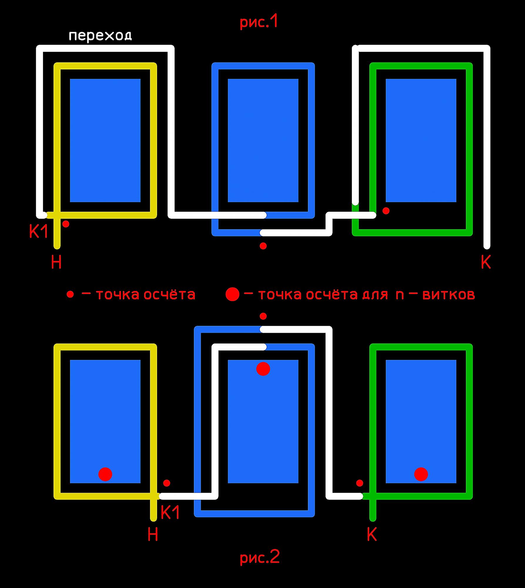

Но я вот с чем столкнулся. На форуме предлагается во время намотки считать только полные (замкнутые по кругу с одной стороны) витки, а остальное считать просто как переход. Один движок я спалил и перемотал его хоть мне и не понравилось (соберусь с духом перемотаю), но вскрыв второй (первый движок MXUS 500W 48V зуб 17мм, второй н.н. 350W 36V зуб 23мм который от 27А даже не потемнел) увидел, что он намотан точно так же, т.е. 1-ый зуб мотается по часовой стрелке. А ПОЧЕМУ ТАК? Если посмотреть на схему которую я привожу ниже, то если первый зуб мотать против часовой то длина пустых переходов на каждом зубе (фазе) будет одинаковой, а значит и будет равна индуктивность каждого зуба и фазы в целом.
Добавлено 07 Дек 2020 в 20:04
Может так принято мотать из-за каких-то там магнитных полей (не пру в теории) может ещё почему?
kor

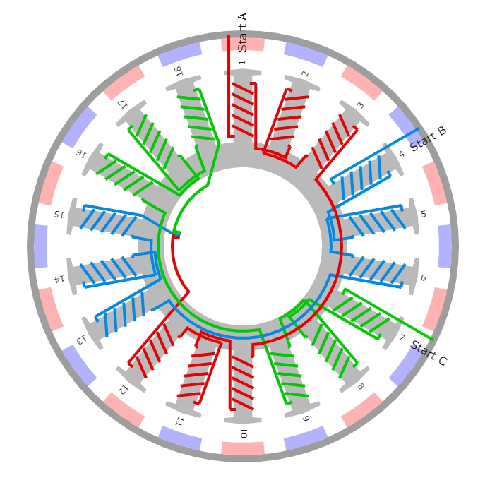

Цитата: nefedot от 07 Дек. 2020 в 20:03На форуме предлагается во время намотки считать только полные (замкнутые по кругу с одной стороны) витки, а остальное считать просто как переход.
Считается количество проводников уложенных в паз, во всех пазах оно должно быть одинаковое. Например на картинке в каждом пазу уложено по 12 проводников (так называемая 6ти витковая обмотка).
http://www.bavaria-direct.co.za/scheme/calculator/

Спасибо! Жёлтый датчик холла может находиться между 18 и 1, 1 и 2, 2 и 3 или я ошибаюсь.
kor
Цитата: nefedot от 08 Дек. 2020 в 18:07Жёлтый датчик холла может находиться между 18 и 1, 1 и 2, 2 и 3 или я ошибаюсь.
Не знаю. Если статор с обмоткой готов, и на него можно установить ротор с магнитми, то можно провести эксперимент: Подавать на 2 вывода из трех постоянный ток (например от лабораторного блока питания с ограничением по току 3-5 А, или например от одного литиевого аккумулятора 3.7в через токоограничивающий резистор 0.5 ...1 Ом (или через автомобильную лампочку дальний/ближний)). Подключать 6 комбинаций: А+  В-,   В+  С-,   С+  А-,   А+  С-,   С+ В-,  В+  А-, в каждой комбинации ротор будет вставать в одно из 6-ти разных положений, при этом над одним из трех предполагаемых мест установки холлов должен получаться стык между магнитами. Этот стык должен появиться над каждым предполагаемым местом установки холлов 2 раза (при 6-ти комбинациях подачи тока)

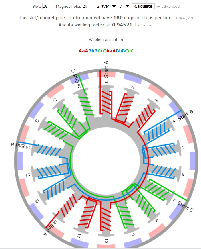

Ну ла-а-а-дно, прямо какое-то издевательство бо существуют эти чёртов(ы) мотор(ы) который такие как я додумываются его (их) поджарить, а потом вместо того чтобы пойти и просто купить новый ещё лезут его перематывать. В моём представлении было: существует красивая цветная картинка где можно точно указать где должен находится этот (эти) холы и всё. Я конечно перемотал и оно работает, но как всегда что-то не так. У меня два мотора и пока поразбираюсь с уже перемотанным (скорее всего, нет точно я его перемотаю), а пока в башке всё так ..., может что-то там и уложится со временем т.к. о существовании электромоторов раньше только слышал. но пока... В общем будет чем заняться пеньку.
Спасибо, что тебе отвечая пришлось так много написать. Я думал, что ткнул пальцем в картинку и всё, а оно вообще не зная теории так сложно.
nefedot
#587
Вот и ещё кое, что узнал. Заводские выборки под холлы на статоре между 18 и 1, 3 и 4, 6 и 7. По вашей таблице получилось А+В-  3 и 4 (12 и 13), В+С- 6 и 7 ( 15 и 16), С+А-   9 и 10 ( 18 и 1),  А+С-- 9 и 10 ( 18 и 1), С+В- 6 и 7 (15 и 16), В+А- 3 и 4 (12 и 13). При 18 зубьях и 20 магнитах выборки в корпусе именно там где они и есть, но могут находиться и с разворотом на 180 градусов, т.е не 3, а во всех шести случаях подачи напряжений магниты (их разрывы) останавливаются между двумя зубами. Статор размотал и буду проводить для общего развития зксп. намотки в один провод. Перематывал в первый раз и начал наматывать на 1+ провод в косе, в первых зубьях получилось не очень хорошо и я решил мотать 12 витков вместо 13, но плюс 1 провод. Собрал, попробовал прокатиться, но т.к. зима после 35 км/час начало потаскивать.Решил перемотать и сделать этот мотор тяговым, а второй пусть будет летним с 47км/час. На роторе есть 6 отверстий диаметром 12мм попробовал дремелем расфрезеровать края отверстий под углом 45 градусов, но ветер не задул. При родной намотке зазор между катушкой и ротором быз 3,5мм при моей стал 6мм. может туда впихнуть какие-нибудь рёбра. Центробежные рёбра конечно работать не будут, но вот просто наклонные грани может и попробую поставить. За одно вместо датчика холла измерителя скорости попробую на освободившийся белый провод установить филипсовский термодатчик KTY84-130, но т.к. экрана у провода не будет то возможно температуру будет показывать только при остановке. Как-то мне не очень нравится классическая схема намотки где на зуб вверху намотки выходит -0,25 витка на зуб и -0,5 витка на фазу относительно среднего зуба. Попробую намотать так. Да и так выводы кос не будут вместе.

kor
Цитата: nefedot от 10 Дек. 2020 в 19:34Заводские выборки под холлы на статоре между 18 и 1, 3 и 4, 6 и 7.
То-есть все совпало с первоначальным заводским вариантом . А обмотки у вас соединены Звездой или Треугольником? Магнитов 20шт?
В одну жилу мне кажется мотать нет смысла, лучше не будет а мотать труднее.
Термодатчик можно поставить NTC терморезистор MF58,  на 47...100 кОм при +25С, он в стеклянном корпусе как диод, сопротивление у него очень сильно меняется от температуры и тогда не надо экранированный провод, замер температуры или тестером в режиме измерения сопротивления, или простейшую схему собрать.
Добавлено 10 Дек. 2020 в 20:44

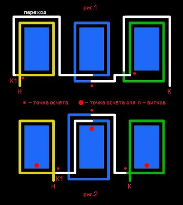

Цитата: nefedot от 10 Дек. 2020 в 19:34Как-то мне не очень нравится классическая схема намотки где на зуб вверху намотки выходит -0,25 витка на зуб и 0,5 на фазу относительно среднего зуба. Попробую намотать так.
Нет у обмоток никаких 0,5 или 0,25 витков, они просто не работают. Работает только часть проводника обмотки лежащая в пазу. Я бы не стал экспериментировать и мотал  бы как было, по картинке с сайта бавария.
nefedot
#589
Цитата: kor от 10 Дек. 2020 в 20:40Нет у обмоток никаких 0,5 или 0,25 витков, они просто не работают. Работает только часть проводника обмотки лежащая в пазу. Я бы не стал экспериментировать и мотал  бы как было, по картинке с сайта бавария.
У-у-у - обломал! Хорошо. Одной проблемой стало меньше и буду мотать так как и мотал. А одним проводом хотел намотать все фазы экспериментально что бы разобраться где в этом случае будет находиться каждый датчик холла и это может уже не актуально. Заводские выборки под датчики там где и получилось по промерам. Сравнил даташиты и у KTY84-130 при температуре 150 градусов сопротивление будет всего около 1300 Ом, они у меня есть, а вот высокоомный уже будет более чувствителен к наводкам и корпуса у них почти одинаковые. У KTY84-130 рабочая до 300 (мало верится), у MF58 до 200 чего тоже достаточно, а вообще-то термометр я уже собрал, проверил, настроил, но ещё не проверял в сборе.

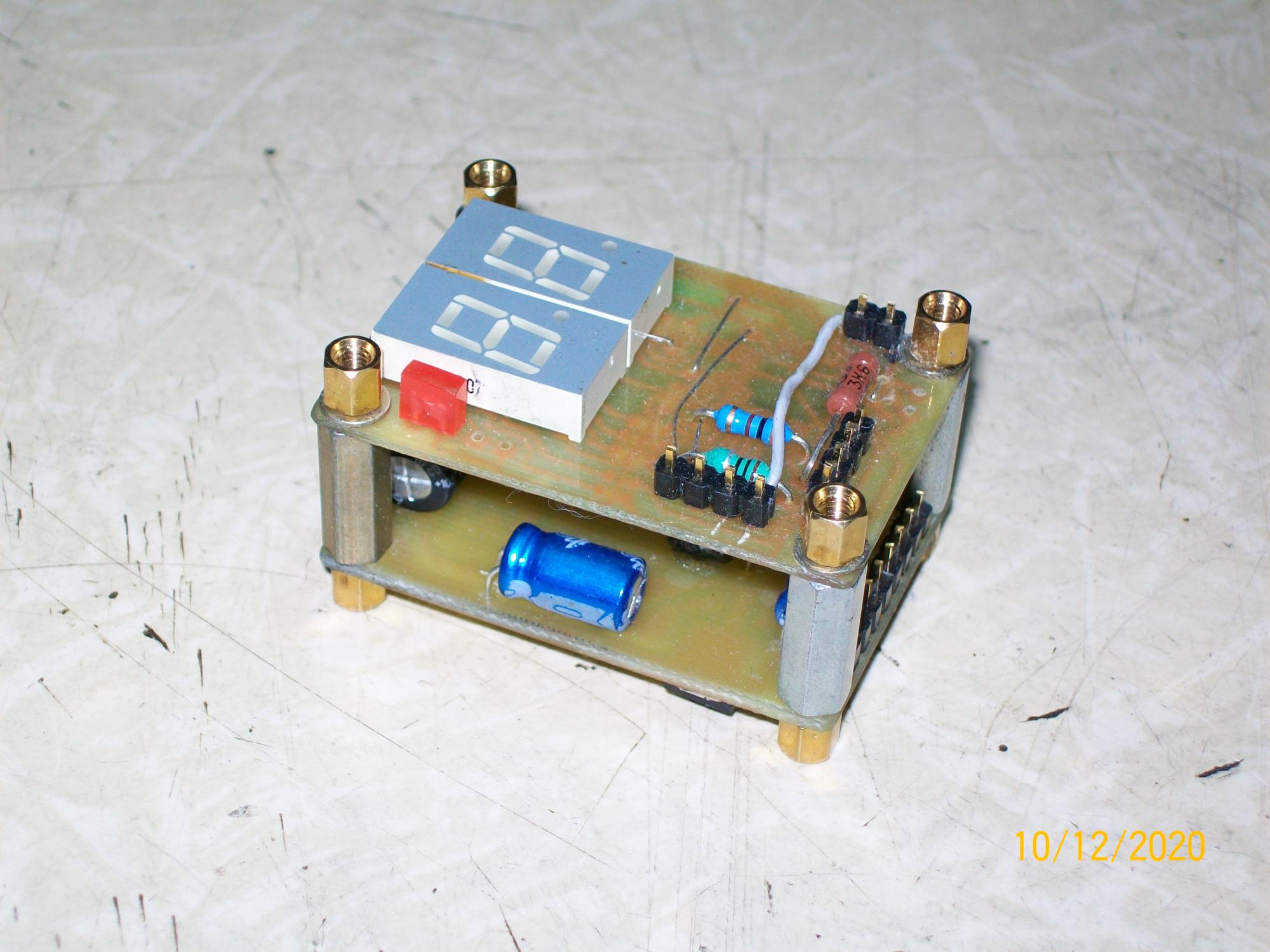

Нижняя плата DC/DC.

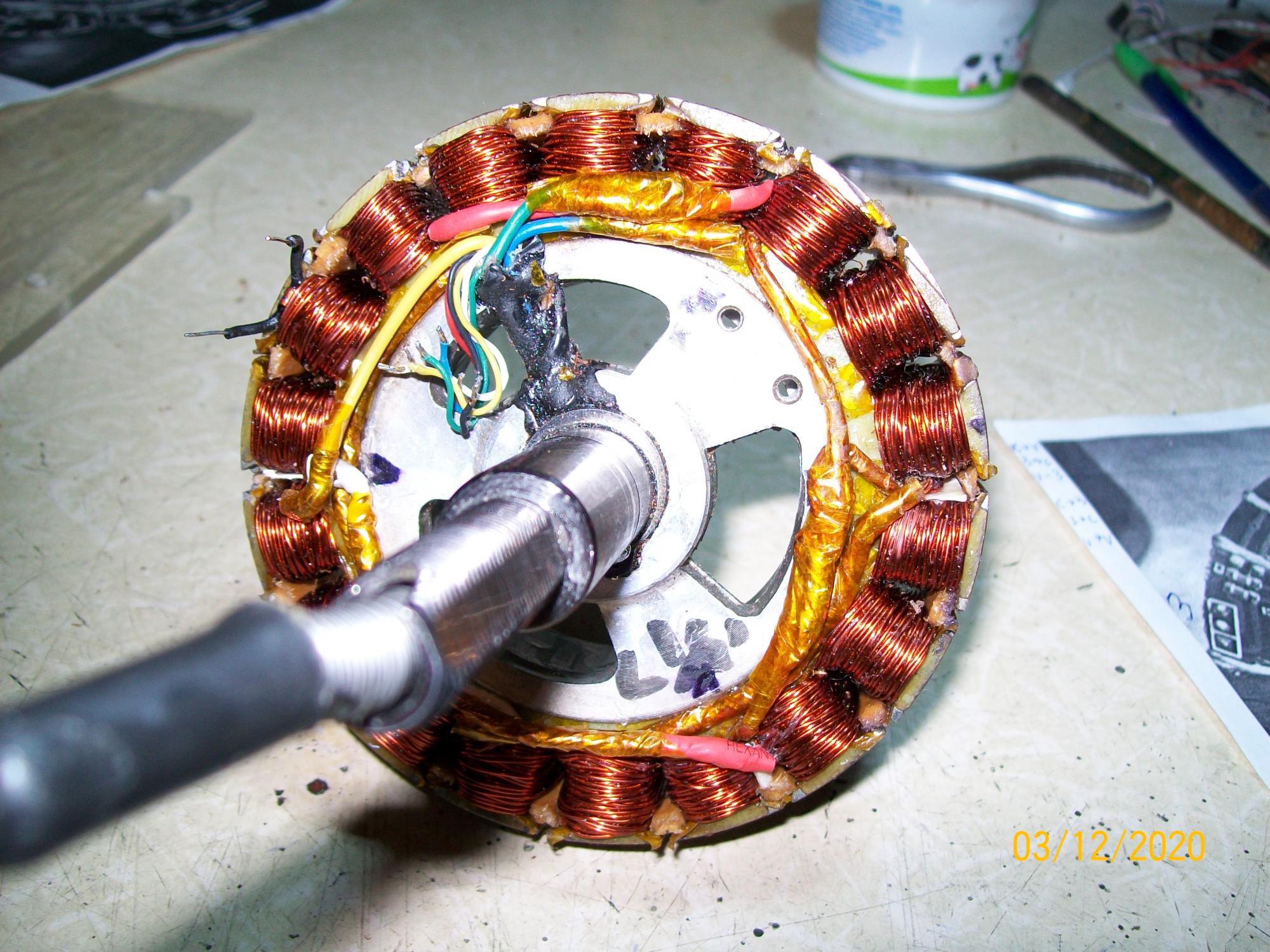

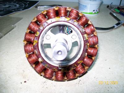

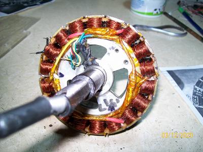

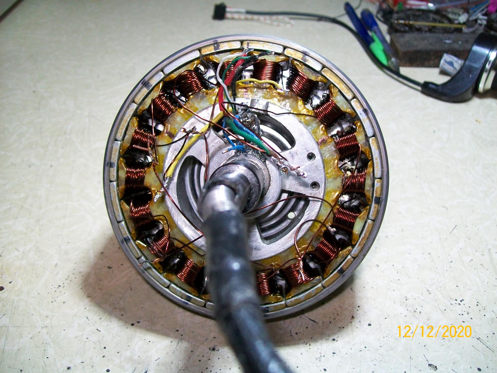

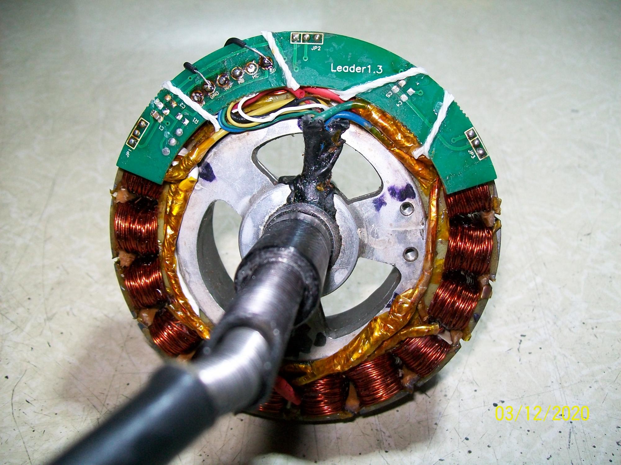

MXUS 500W 48V. Умер от 27 ампер, Зубов 18 магнитов 20.
Хотя н.н. 350W 36V от 27А даже не потемнел.
В первый раз мотал 12х6х0,51, а было 13х5х0,51, уже в пути 0,64 вот им и намотаю 13х5х0,64.
nefedot
#591
Можно пожалеть, что сразу не намотал 13 витков, а это выглядело так: И там уже был мной вклеен KTY84-130.
Лак КО-85
Что не так в намотке против часовой, тут начало и конец фазы не будут в одном окне. В чём будет разница кроме вращения в другую сторону и соответственно пока неизвестно где какого цвета будет датчик холла.

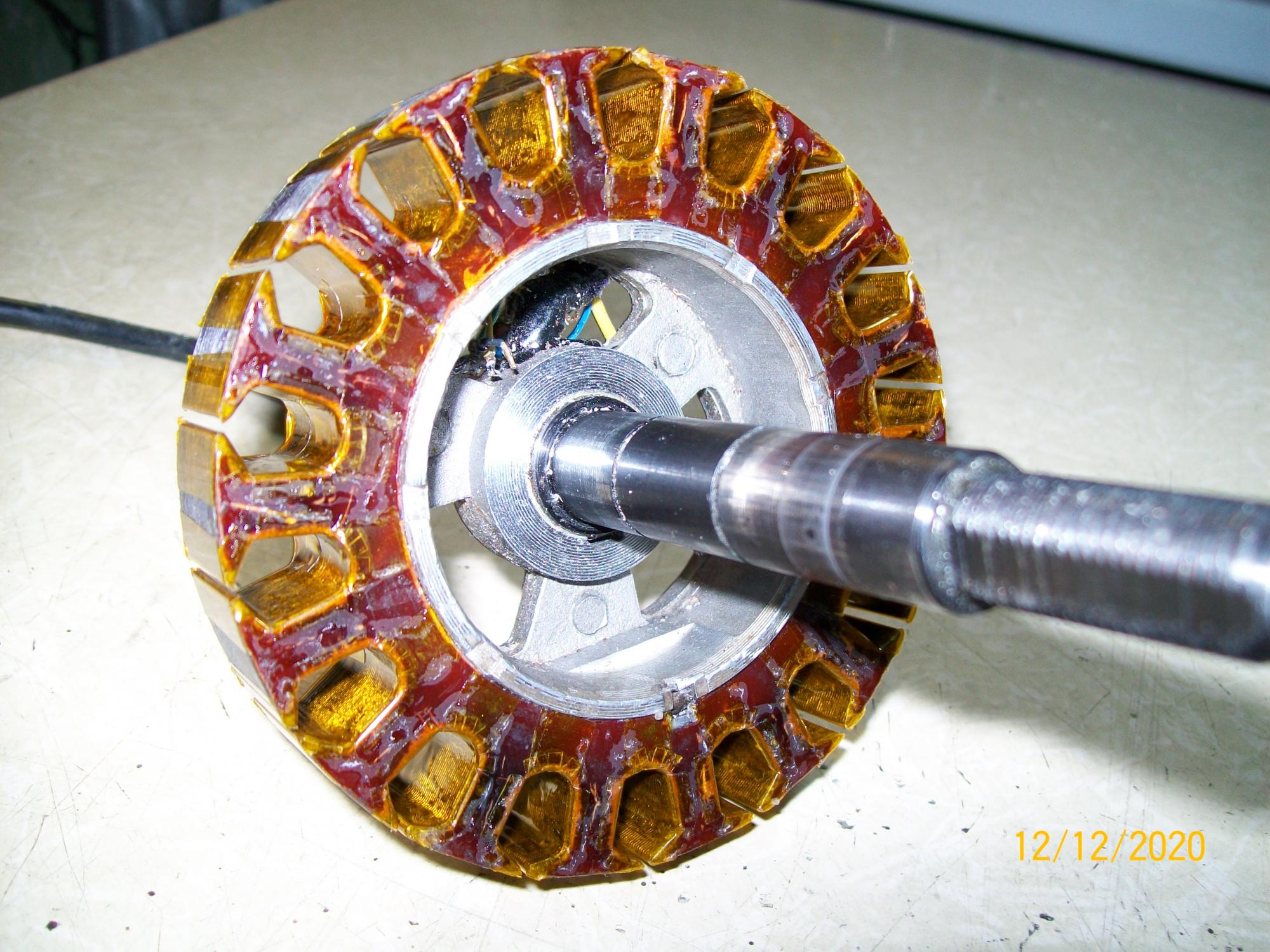

Вот попробовал для пробы намотать проводом 0,6мм в один слой первый зуб против часовой. Всё прекрасно работает, но началом жёлтой фазы будет её конец (если смотреть на классическую схему намотки). Датчики холла стоят как и на классике. Вчера часа два потратил на поиск схемы термометра с микроконтроллером на MF58. Нашёл только одну разработку, но там автор не стал делиться своей разработкой, а только одни слова.
