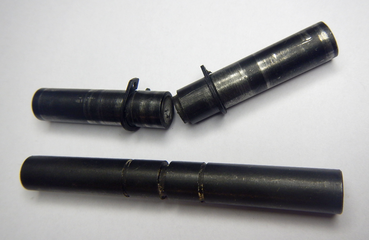

Цитата: inwin от 25 Июль 2020 в 12:17
[user]5a5[/user], купите полицеталевую 8 гранную втулку. она очень износостойкая. я на kugoo s2 установил, все монолитно уже около 2000 км.
люфт, как и у вас был с первых км.
еще ось складывания может сломаться
лучше поставить высокопрочные
https://electrotransport.ru/index.php?topic=23628.msg811248#msg811248
еще бывает, что ломаются передние кронштейны, у меня на kugoo s2, пока не сломались
https://electrotransport.ru/index.php?topic=23628.8910
это так, на мой взгляд основные, если собирать все недостатки, то много времени уйдет, на форуме все есть.
Эти фото не имеют отношения к GT. Здесь и кронштейны другие, и ось. Более того, фото сломанного кронштейна вообще от куги.

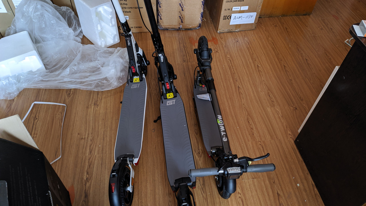

В теме про выбор идеального городского самоката , посоветовал человеку как оптимум E-Twow Booster V а как самое лучее , что есть по совокупности характеристик , если бюджет позволяет именно Booster GT   . Меня после этого обвинили , что я рекламщик  :laugh: В итоге (анализируя новинки варианты маленького легкого но серьезного самоката )  я так захотел себе Booster GT при том что он мне по хорошему не  особо нужен есть Maxspeed Mini5 и кастомный Joyor F5 (48v 19.2Ah) .В итоге не выдержал купил себе Booster GT SE (с Bluetooth )  .
E-twow S2 Booster , E-twow S1 , Speedway 3 ,  Joyor F5(переделаный на рессоры и 10" 500 W )   , MaxSpeed Mini 5 , Aqiho DD+ , Dualtron 3 , E-TWOW Booster GT SE  !
