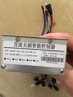

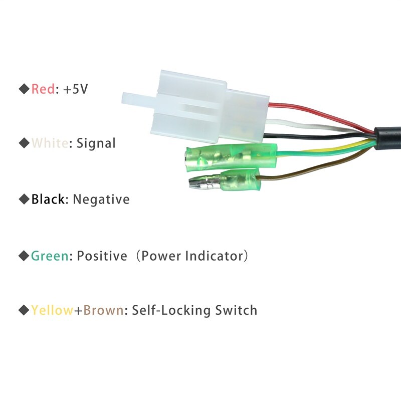

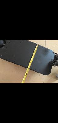

Приехал на место, выключил самокат. Через пол часа- не включается.
Стал разъединять/соединять все контакты.
Нашел(или оторвал :-D) контакт от дросселя.
Коричневый провод оборван. По диспозиции он должен быть с жёлтым.
Перепробовал все положения, зеленый-желтый, зеленый-коричневый, само собой желтый-коричневый
Не работает, зараза.
Зеленый- питание, горит красный, мотор не крутится

Цитата: Басарга от 23 Нояб. 2019 в 23:10Зеленый- питание, горит красный, мотор не крутится
Ничего не понял.. кто горит, где? И не питание зелёный...
Что и где соединял?
Судя по картинке надо со стороны контроллера соединить жёлтый и коричневый.. хотя со стороны контроллера могут быть и другие цвета.

Басарга
[user]MoRoman[/user], спасибо, я думал удалить темку, но не смог! :-D
На дроссель идет шесть проводов, красный, белый и чёрный- одна группа.
, три контакта.
И вторая, из трех проводов, но двух контактов, где я его оторвал,  если верить рисунку, желтый с коричневым вместе и зеленый отдельно.

Цитата: Басарга от 24 Нояб. 2019 в 14:00вторая, из трех проводов, но двух контактов, где я его оторвал,  если верить рисунку, желтый с коричневым вместе и зеленый отдельно.
Неверно, жёлтый с зелёным вместе и коричневый отдельно.
