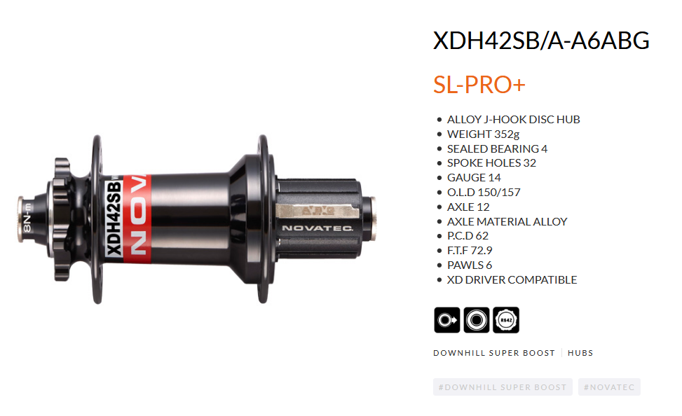

Мне 2 коллег советовали Novatek, к примеру такой с 6 собачками www.novatecusa.net/product/xdh42sb-a/

[user]Stanislavchik[/user] ,да мне тоже советовали новатек,но я хотел купить на Алиэкспресс,а там говорят не ориджинал  :bn:

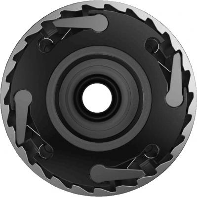

думаю взять на 6 собачках,но главное,чтоб зацеп был всеми собачками одновременно,а не парами как на картинке

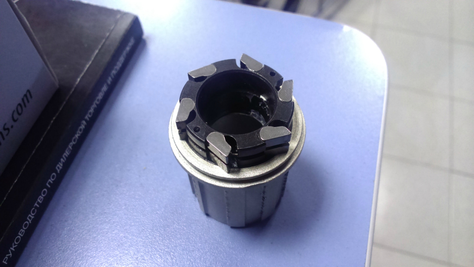

Купил на пробу пока что Xenium am-82, но у нее алюминиевый барабан, который скорее всего слижется быстро синглспид адаптером. сколько собачек хз - пока что не разбирал. Но что то мне подсказывает что их там 3.
Эти втулки копии с новатеков. На выходных попробую разобрать и глянуть чего там за барабан. Может можно на алике купить стальной барабан или хотя бы с ABG (стальная вставка на барабане).
