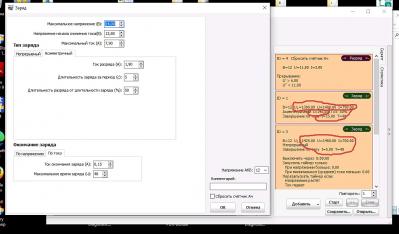

Добрый день! Уважаемый, Vlallax подскажите, что делаю не так. Смысл последовательность скриптов такова: 1 заряд, отключение, следим за текущим U (напряжением), если напряжение ниже, согласно скрипту 2 "Переход" включаем скрипт 1 . Но у меня так не работает, после Заряда переходит на скрипт 2 "переход" и сразу снова 1 Заряд , не дожидаясь условия по напряжению. Спасибо
P.S. На картинке не коректно указан переход в правом окне скриптов, на самом деле  проверялось при корректных настройках перехода на скрипт 1

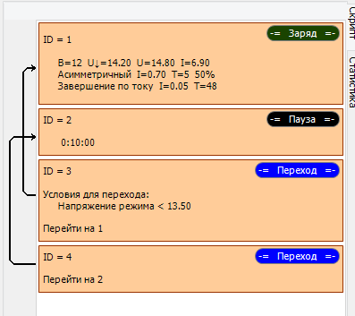

Добрый день [user]AlexSur[/user]!
Сам по себе элемент "Переход" ничего не ждёт. Чтобы организовать слежение за напряжением, надо вставить паузу между зарядом и переходом. Это должно выглядеть примерно так:
Т.е. алгоритм примерно таков:
1. Выполняем заряд.
2. Ждём (у меня 10 минут, можно поставить хоть 1 секунду - если надо)
3. После паузы, если напряжение упало до 13.5 В., переходим на заряд. Иначе двигаемся дальше и переходим на ожидание.
На содержание элементов не смотрите, это просто набросок что бы продемонстрировать алгоритм.
AlexSur
[user]vlallax[/user], Понял, спасибо за пояснения..

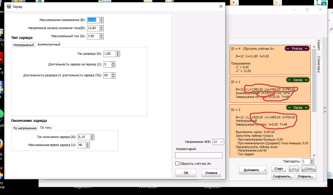

Здравствуйте. Подскажите по созданию сценария из скриптов. Вчера весь вечер бился. но все равно некоторые скрипты не отрабатывают как мне надо, видимо делаю что-то не так. Делаю для аккумулятора 75аh.
1) Разряд до 12в током 1А. Пауза перед разрядом 3 часа.
2) Заряд до напряжения 14.7В током 0.75А, до тока 0.2А. Необходимо каждые 20 часов делать переход на перемешивание электролита.(переход на п.4)
3) При напряжении больше 14.65В и токе меньше 0.2А. Перейти на дозаряд. (перейти на п.7)
4) Перемешивание электролита. Напряжение 16.3В, ток 2.25А в течение 1 часа.
5) пауза после перемешивания 30 минут.
6) переход на п.2
7) Дозаряд. Напряжение 16.3В, ток 1.5А. При достижении тока 0.7А выдержать 3 часа.
Далее повтор сценария.
vlallax
[user]Igoraha[/user], Здравствуйте!
Вот, на быструю руку набросал скрипт по Вашему сценарию (во вложении). Пробуйте.
Форум не даёт вставить файл с расширением .scr, после скачивания замените расширение .txt на .scr

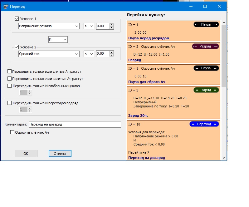

Спасибо. Но через сохранение скрипта некоторые данные скриптов не сохраняются. В частности скрипт переход сохраняется без данных.
Igoraha
Недопонимаю совсем по п.7. Дозаряд. Напряжение 16.3В, ток 1.5А. При достижении тока 0.7А выдержать 3 часа. Где можно понять про -- при достижении тока 0.7А выдержка 3 час. (про 3 часа вижу, про 0.7А невижу).
Igoraha
Не совсем допонимаю в этом скрипте. Условие - 2) Заряд до напряжения 14.7В током 0.75А, до тока 0.2А. Необходимо каждые 20 часов делать переход на перемешивание электролита.(переход на п.4), т.е. не зависимо от того дошел ток до 0.2А или не дошел, но по прошествии 20 часов сделать перемешивание электролита ( метод Бранимира). Судя по картинке, если я правильно понимаю при достижении тока 0.2 А через 20 часов заряд окончится, т.е. перейдет к следующему скрипту. А усли время 20 часов пришло, а ток не упал до 0.2 А?
Добавлено 14 Нояб. 2020 в 17:55
Скрипт перехода. Без данных внутри.
