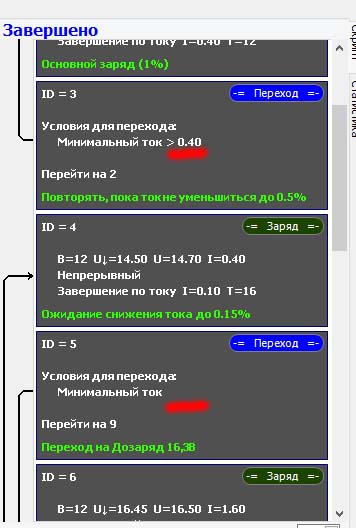

Обратил внимание, что в условиях для перехода:
Если стоит переход Если Минимальный ток < хх, то значение хх не отображается, если ">", то отображается в скрипте. Выполняется ли условие по переходу - не проверял.
vlallax
[user]andy_vk[/user], спасибо! Обязательно проверю.

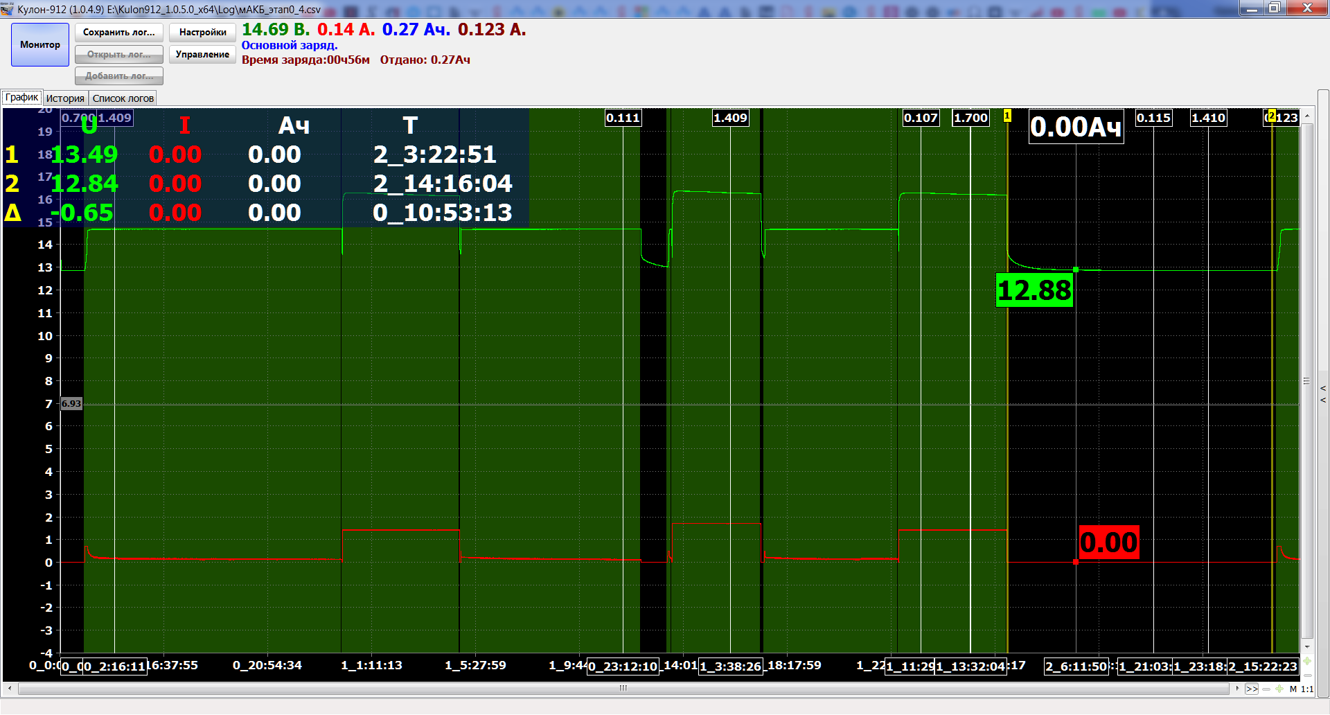

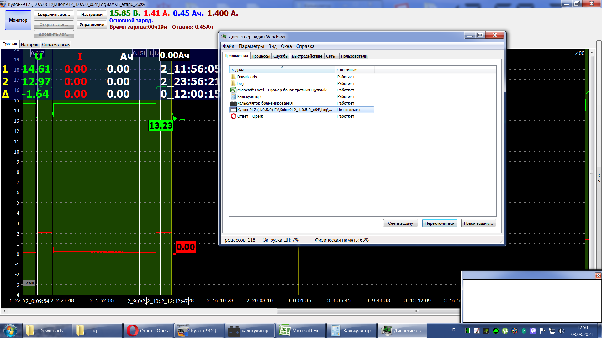

feel76
словил ошибку
архивировал лог вовремя работы (автомат запись в файл)
Маленькие программки в помощь аккумуляторщикам.https://electrotransport.ru/index.php?topic=63099.msg1996759#msg1996759
Восстановление Renault Hi-Life 70Ah 2014 г.https://electrotransport.ru/index.php?topic=63240.msg2009936#msg2009936
Branimirование Аком 60 Ач https://electrotransport.ru/index.php?topic=63639.0
vlallax
[user]feel76[/user], спасибо! Очевидно архиватор захватил файл лога в монопольный доступ и прога не смогла записать данные, посмотрю что можно с этим сделать.
feel76
баг - после вырезания части лога остались старые значения мин тока
vlallax
[user]feel76[/user], да, есть такое (это, скорее, нк баг а фича). Тут надо подумать, возможно придётся полностью всё пересчитывать. Просто маркер минимального тока задумывался для реального времени, а так это будет уже нечто напоминающее "Фотошоп".
