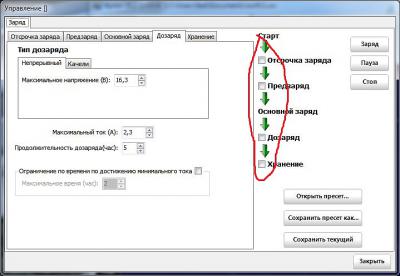

feel76
у меня щас идёт восстановление АКБ малыми токами
и программа похоже сама его отключила ченез 2 часа
в настройках нечего не трогал
функция конешно нужная - но щас она мне не нужна
как отключить её?

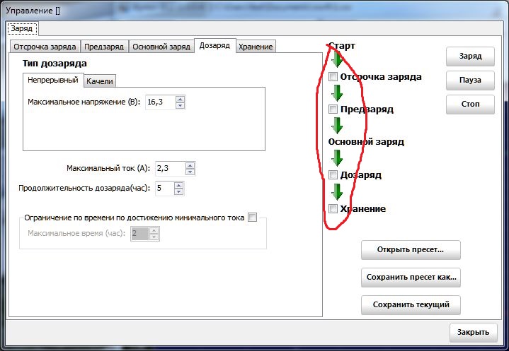

feel76
#86
как отключить - вроде нашёл
но дума надо чтоб отслеживала дельту не тока по току, но и напряжению
для чего нужны эти кнопки?
думал если стоят галки - то режимы активны

vlallax
feel76
всё было по умалчиванию - галки не стояли
а дозаряд выключился

vlallax
[user]feel76[/user], эти галки конфигурируют Кулон при нажатии кнопки заряд. Если Вы пользуетесь веб мордой, то режимы задаются оттуда. А дозаряд выключился потому, что у Вас, видимо, стояла галка на пункте "ограничение по времени по достижению минимального тока".
