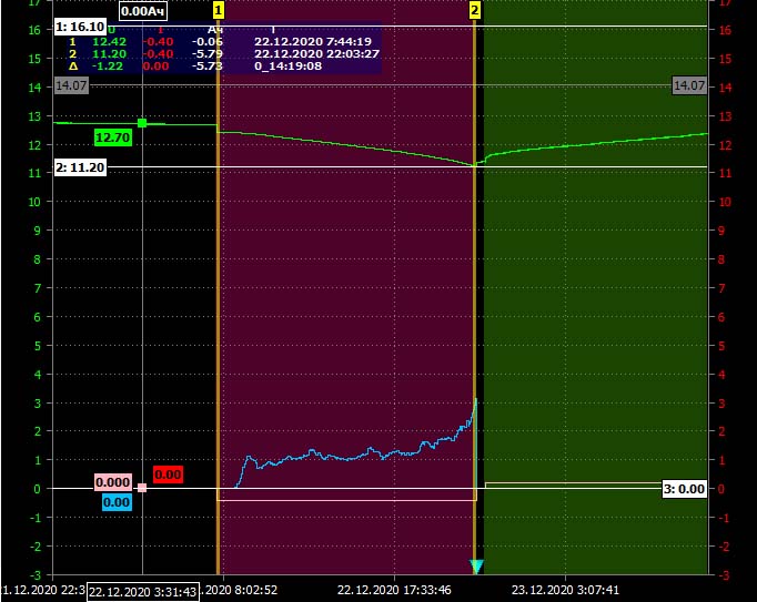

Цитата: vlallax от 14 Март 2021 в 15:42реальный результат не много задержан по времени
Думается, что имеет смысл еще раз пересмотреть алгоритм расчета скорости падения напряжения. Похоже, что в нем таки есть ошибка. Просто на графике слишком медленно нарастает величина скорости, а программа уже отрабатывает. Сложно будет визуально анализировать результат. (Скрины ранее полученных разрядов, анализируемых в новой версии программы. Во всех случаях отключение разряда было до достижения 6 мВ/мин.)
Скрипт, на котором происходит ступор. Правда, я его мог уже изменить.

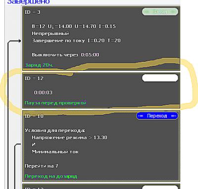

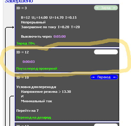

Цитата: vlallax от 12 Март 2021 в 08:59Не понятно, как пауза может влиять на условия перехода - это просто пауза. В условии перехода прога может написать "нет данных" в случае когда действительно нет данных. Поясню на примере:
Допустим в условии перехода стоит условие "Напряжение режима < 12".
Выполняем скрипт, во время выполнения "Заряда" или "Разряда" запоминается значение напряжения и признак того, что это напряжение валидно.
Когда скрипт доходит до перехода, проверяется признак валидности "Напряжения режима" и если его нет (т.е. до перехода не было ни одного "Режима"), то прога напишет "нет данных".
Потом, когда то всё таки произошло выполнение "Режима" (при перезапусках скрипта признаки не сбрасываются), при проверке условия перехода уже данные есть и, соответственно, условие проверяется корректно.
Исходя из этого, предполагаю, что добавление паузы в скрипт перед переходом (и после этого переход перестаёт писать "нет данных") - это просто совпадение.
Стоит отдельно отметить, что чтение лога из файла тоже выставляет все эти признаки и значения параметров (как будто это было онлайн). Т.е. Вы можете в любой момент остановить скрипт, перезапустить программу, открыть файл лога, запустить скрипт с той позиции на которой прервали и он продолжит работу с того состояния на котором прервался (как будто перезапуска и не было). Единственное - таймеры начнут считать с начала. И если прерывание было на заряде, то произойдёт разрыв интервала заряда и минимальный ток будет искаться по новой.
Был в отъезде, только вчера вернулся.
Пауза все-таки влияет на значения предыдущего режима перед проверкой (может я что-то неправильно делаю?). Набросал скриптик тестовый. Если паузу выключить, то условие срабатывает, если включить - то в проверке пишет "нет данных" и выполнение скрипта стопорится.  Скрипт во вложении.
vlallax
Всем спасибо за помощь в поиске ошибок!
Вернул реальные значения напряжения. Нашёл ошибку в условии прерывания разряда. И, таки, найдена причина не срабатывания условия перехода при наличии перед ним паузы. Вроде всё исправил. Версию менять не стал, вложения в шапке обновил.

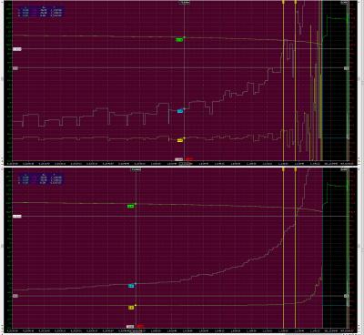

[user]andy_vk[/user], на счёт графика скорости падения напряжения: ниже под спойлером два графика, построенные из одного лога. График скорости падения напряжения - синий. Здесь на верхнем графике фильтр - отключён, на нижнем - включён. Маркерами обозначены места превышения скорости значения 10 мВ/мин. Первый маркер - превышение при отключённом фильтре, второй - превышение при включённом фильтре.
По графикам видно, что разница по времени между маркерами - около 7-ми минут.
Остаётся вопрос: где график более правильный?
С учётом того, что первый график (из за шумов напряжения) имеет, как бы, волнообразный вид - лично моё мнение, что второй график более правильный.
Предложения по доведению этого графика до идеала - принимаются   :-)
andy_vk
Цитата: vlallax от 15 Март 2021 в 10:29разница по времени между маркерами - около 7-ми минут
Думается, что 7 минут - время не очень критичное, а избавление от случайных флуктуаций - вещь полезная. Будем пробовать...

UriBas
Остаётся вопрос: где график более правильный?  С учётом того, что первый график (из за шумов напряжения) имеет, как бы, волнообразный вид - лично моё мнение, что второй график более правильный.
Да, второй график более правильный.. вернее сказать, должен быть (по идее) более стабильный по результатам сработки и ближе к истине (точнее порог срабатывания). Если смотреть на желтый график, то там еще есть небольшой запас, где-то пару минут до критического момента, т.е. в принципе как раз.   Интересно было бы посмотреть на графики с разным током разряда и варианты с плохими/исправными банками.. но видимо это уже будет ясно потом, в процессе испытаний.
