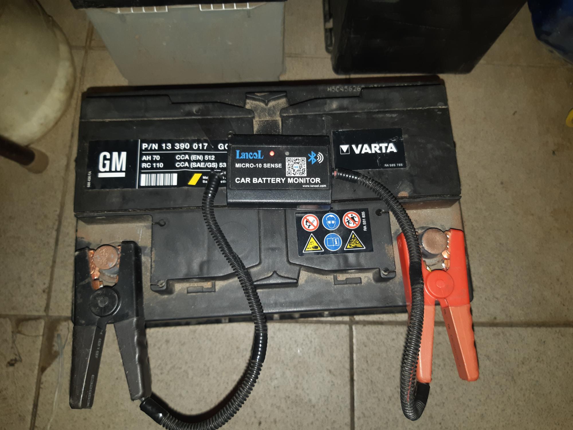

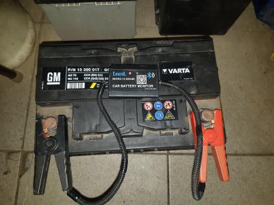

Чистим клеммы, для хорошего контакта.

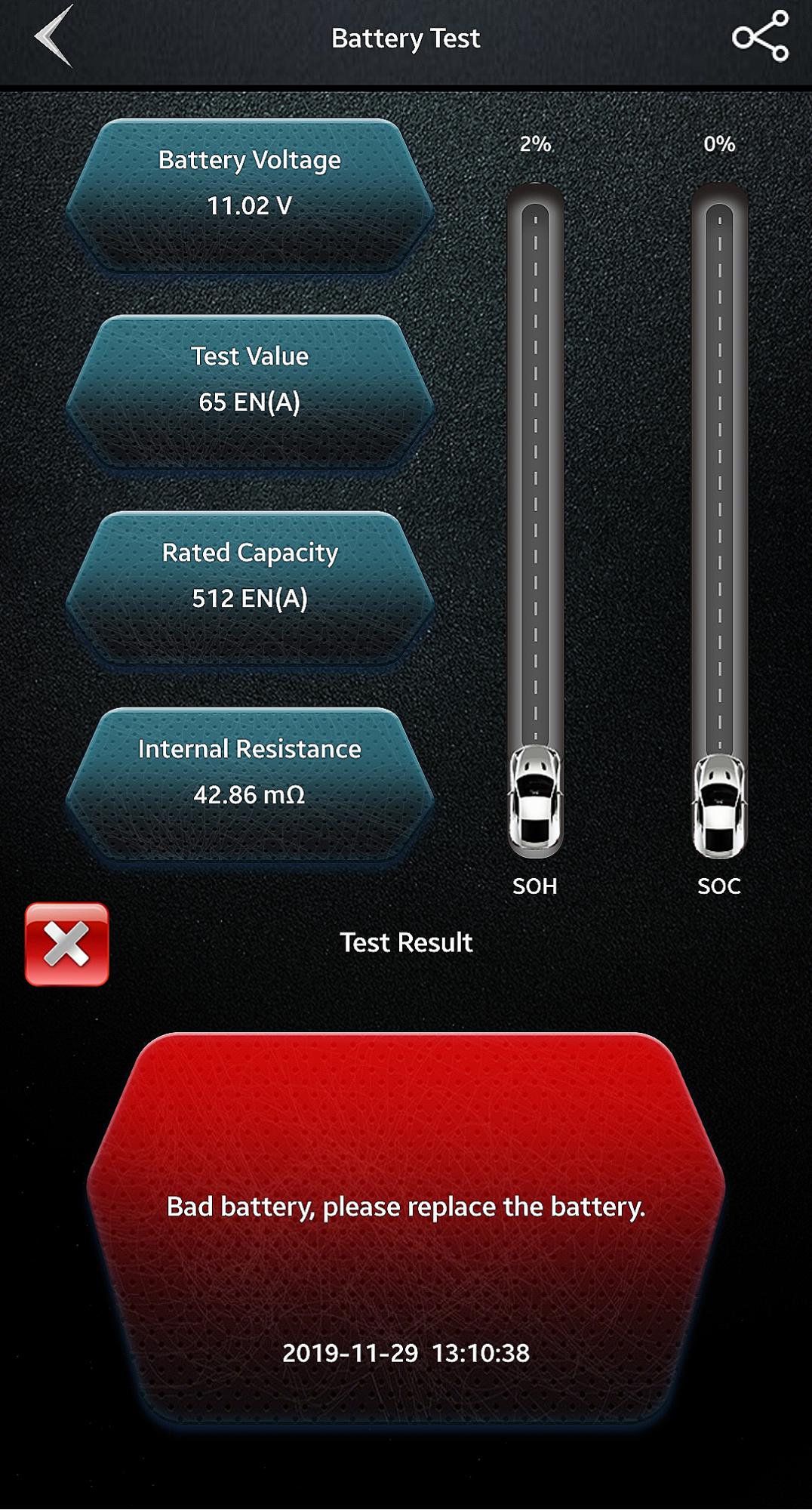

Подключаем тестер.
Получаем данные с него.
Voltage:11.02V ; Icca=65(En) ; Resistance=42.86mOm ; SOH=2% ; SOC=0%

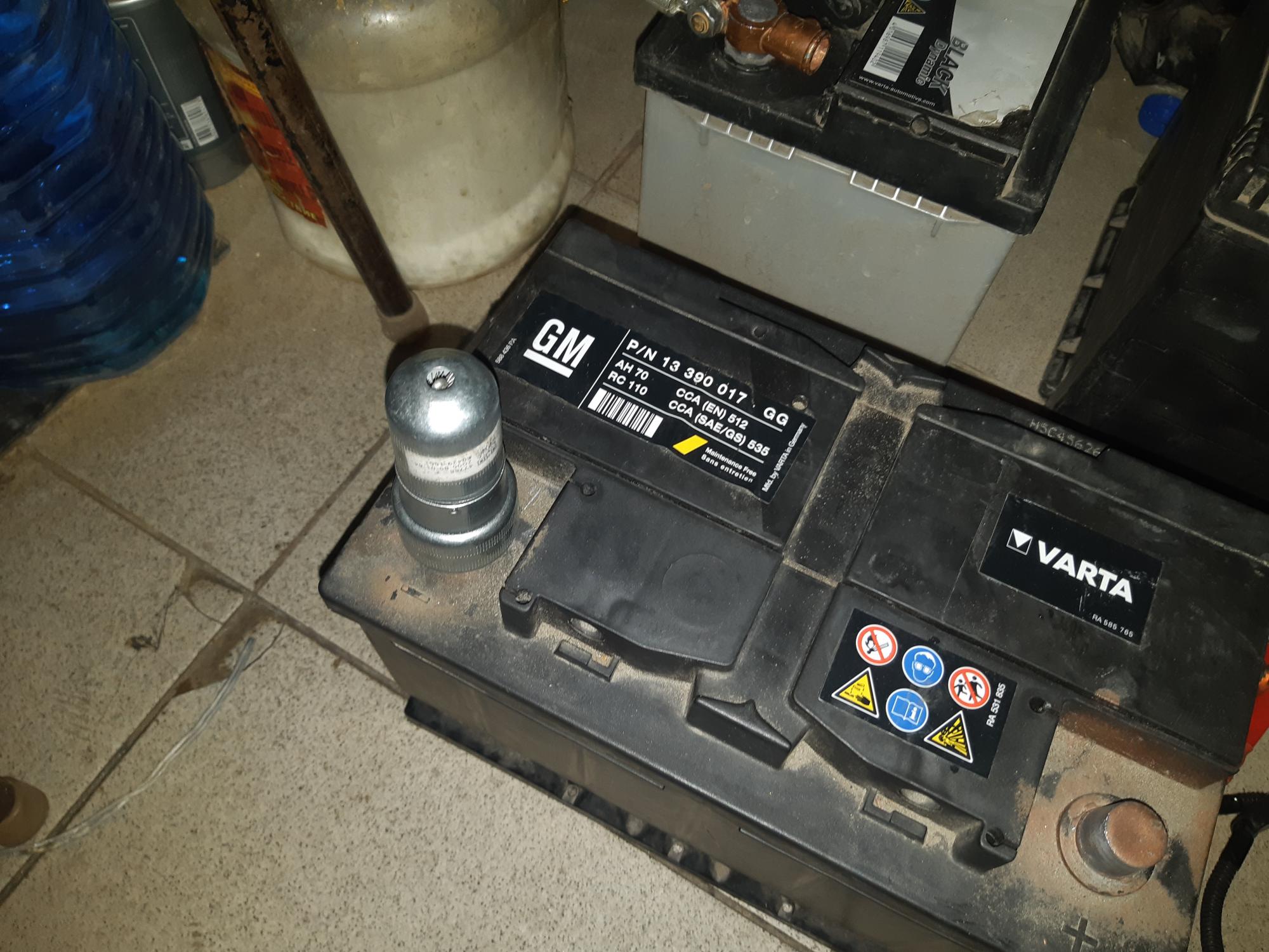

Ради интереса - смотрим вилкой НВ-01 (100А)

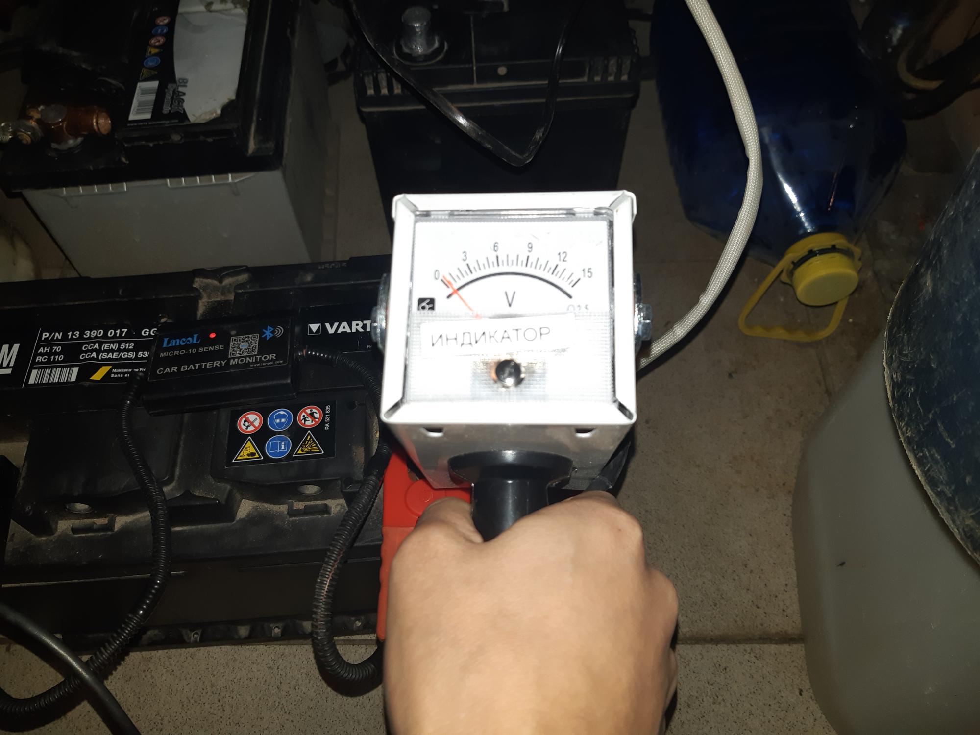

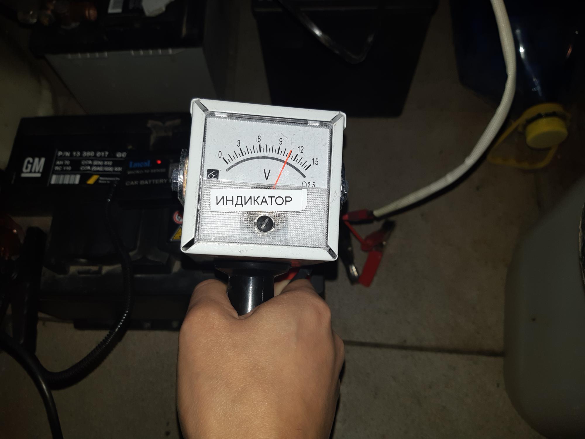

Ну и падение напряжение при касании нагрузки. Ни о каких 5ти и уж тем более 10ти секундах речи не идет.

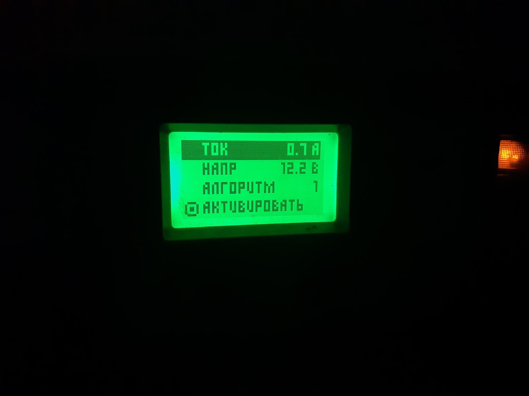

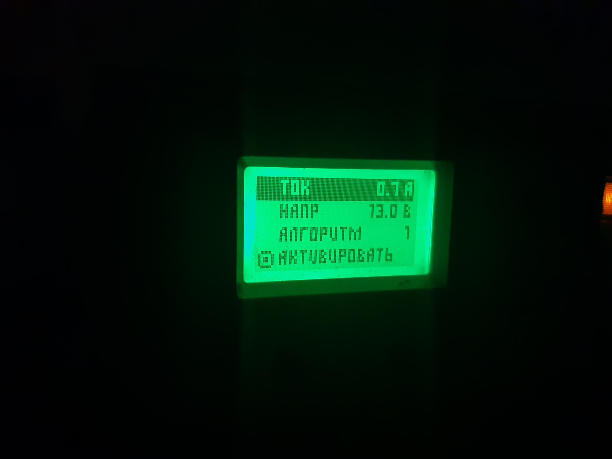

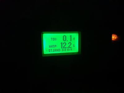

На Вымпел 55 выставляем настройки предзаряда: Ток - 1% от Ёмкости по этикетке, Ограничение напряжения 12.2В
И видим, что сразу уходим в ограничение напряжения, и ток показывается на уровне погрешности. (замечено что 0.1-0.2А может показать на крокодилах висящих в воздухе)

Цитата: Fernak от 29 Нояб. 2019 в 14:49Ограничение напряжения 12.2В
может хотя бы 13V?

sergey-012345
100 ампер совсем ниочем, на таком токе просадка должна быть меньше одного вольта
корпус прозрачный, электролит в нем есть?
может сухой уже

Цитата: sergey-012345 от 29 Нояб. 2019 в 15:17100 ампер совсем ниочем
При НРЦ 11.02 - он же в хлам разряженный, его можно было и не тыкать вилками

Цитата: sergey-012345 от 29 Нояб. 2019 в 15:17корпус прозрачный, электролит в нем есть?
может сухой уже
Корпус черный, непрозрачный, банок крышек нет.

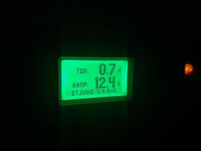

Цитата: MichaelOdessa от 29 Нояб. 2019 в 15:02может хотя бы 13V?
Пару часов постоял под 12.2. Залито 0.4А.
Поменял на 13В и 0.7А. Ток вырос до 0.7, напряжение 12.4В.
Цитата: MichaelOdessa от 29 Нояб. 2019 в 15:21При НРЦ 11.02 - он же в хлам разряженный, его можно было и не тыкать вилками
Согласен, но просто было интересно насколько сильно просядет. 0.5В вообще не ожидал.
sergey-012345
на рабочем акб напряжение под нагрузкой 2С от 11,2 до 1 вольта будет просаживаться десятки секунд или минуты
MichaelOdessa
Цитата: Fernak от 29 Нояб. 2019 в 15:31Поменял на 13В и 0.7А. Ток вырос до 0.7, напряжение 12.4В.
Значит он согласен кушать заряд, что уже не плохо. Вопрос только сколько скушает. Осталось поставить 0.7А 14.7V и запастись терпением.

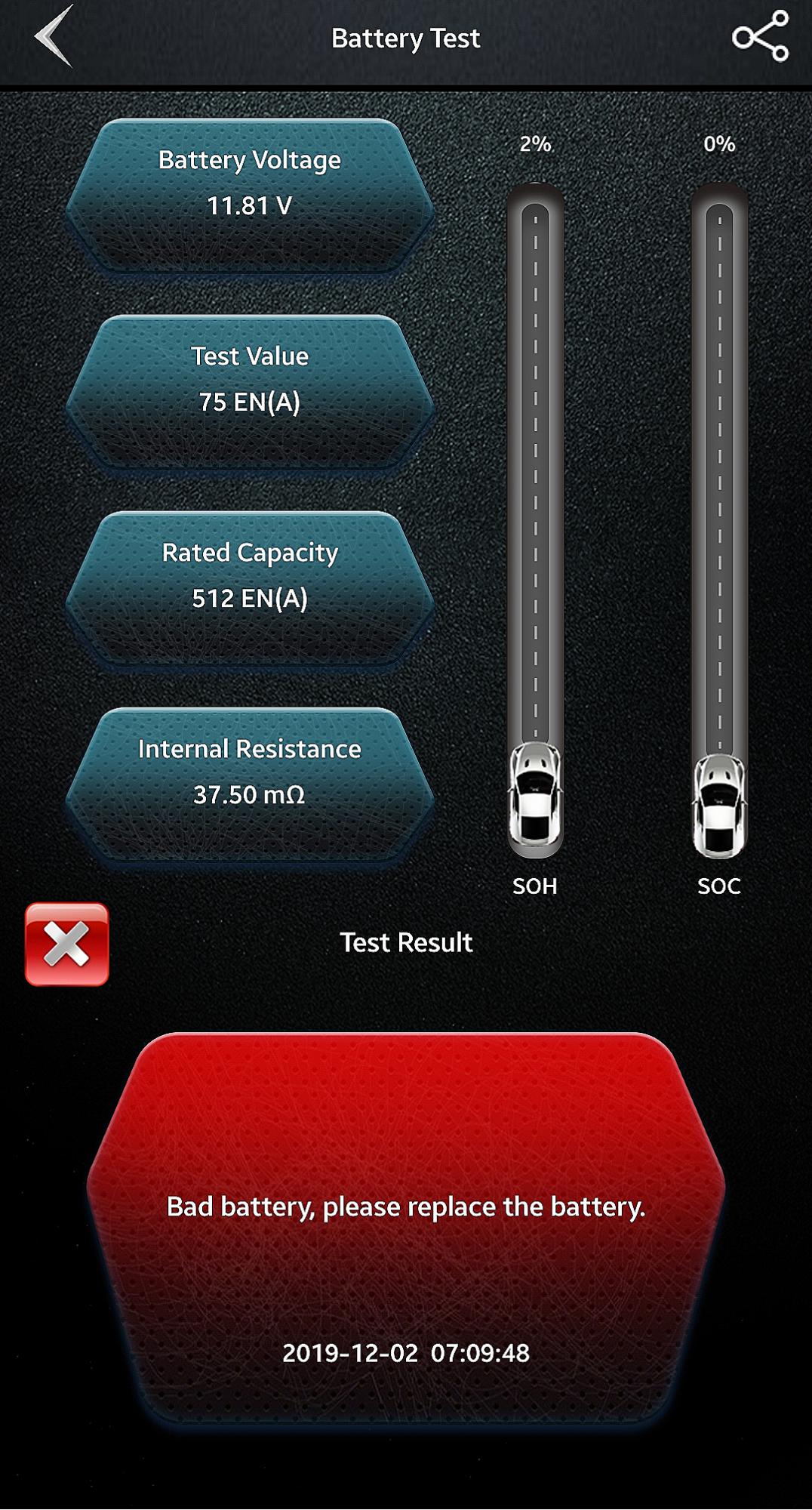

Fernak
#17
Итак. Прошло двое суток:
Данные тестера:
Voltage:11.81V ; Icca=75(En) ; Resistance=37.5mOm ; SOH=2% ; SOC=0%

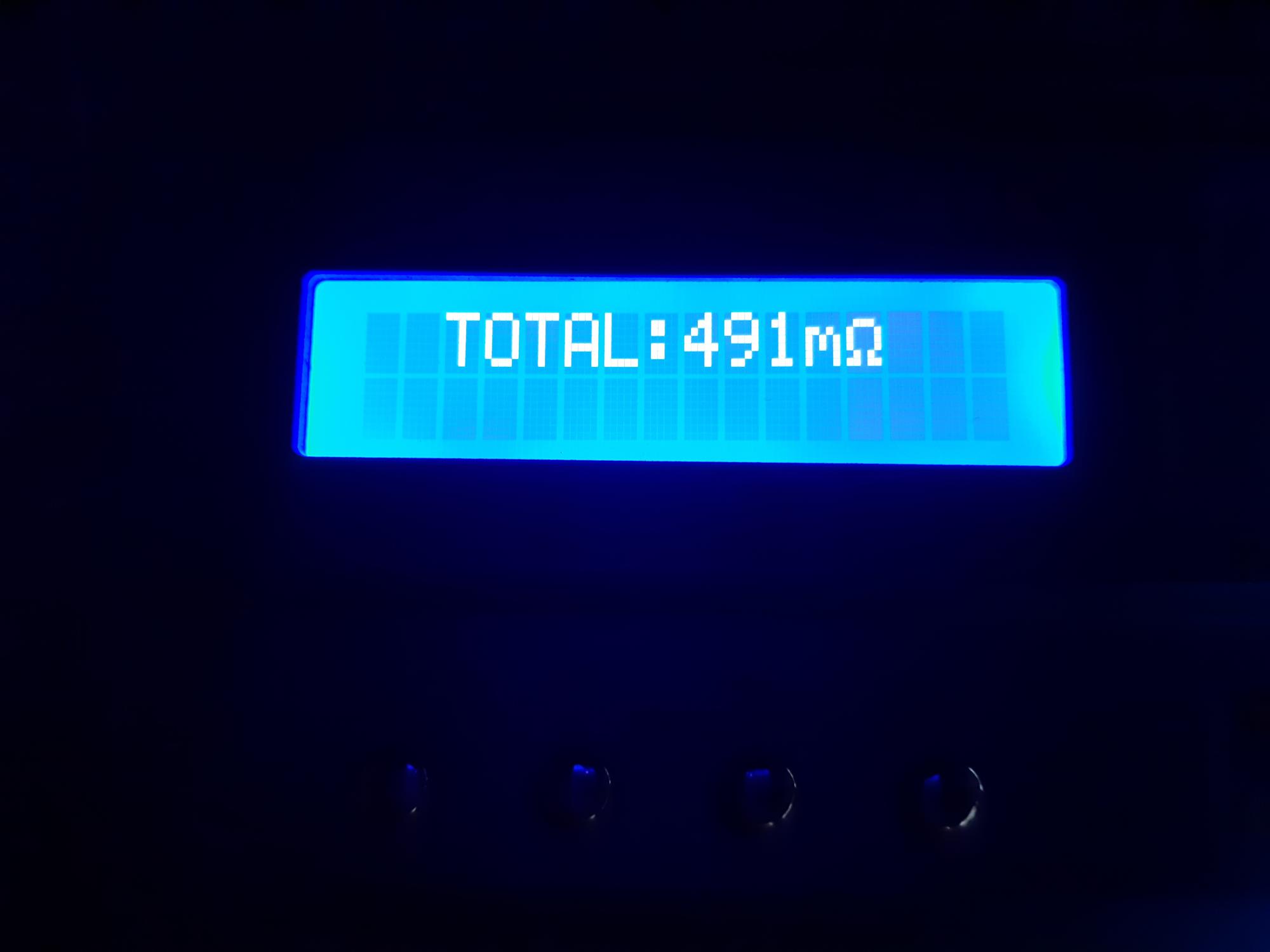

Поставил под ImaxB6 mini
Проверил какое сопротивление покажет Imax = 491mOm
