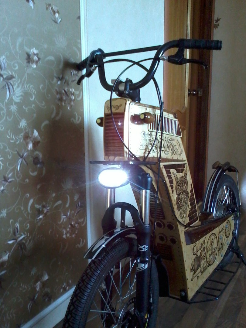

 Здравствуйте, друзья!
Хочу представить вашему вниманию электросамокат, изготовленный из фанеры толщиной 9,3мм. На постройку самоката ушло 2/3 листа размером  2500х1250мм. Спереди установлено переднее мотор-колесо MXUS XF15F диаметром 20 дюймов. Сзади 10-ти дюймовое колесо на фанерном диске.
Параметры самоката следующие: колесная база 900мм, высота руля над площадкой для ног 950мм, выбег (trail) 52мм, клиренс 95мм. Размер отсека для аккумулятора 270х180х100мм. Вес самоката без батареи составляет 17,7кг.
В рулевой колонке установлены два шариковых подшипника 6201. При постройке токарные и сварочные работы не использовались.

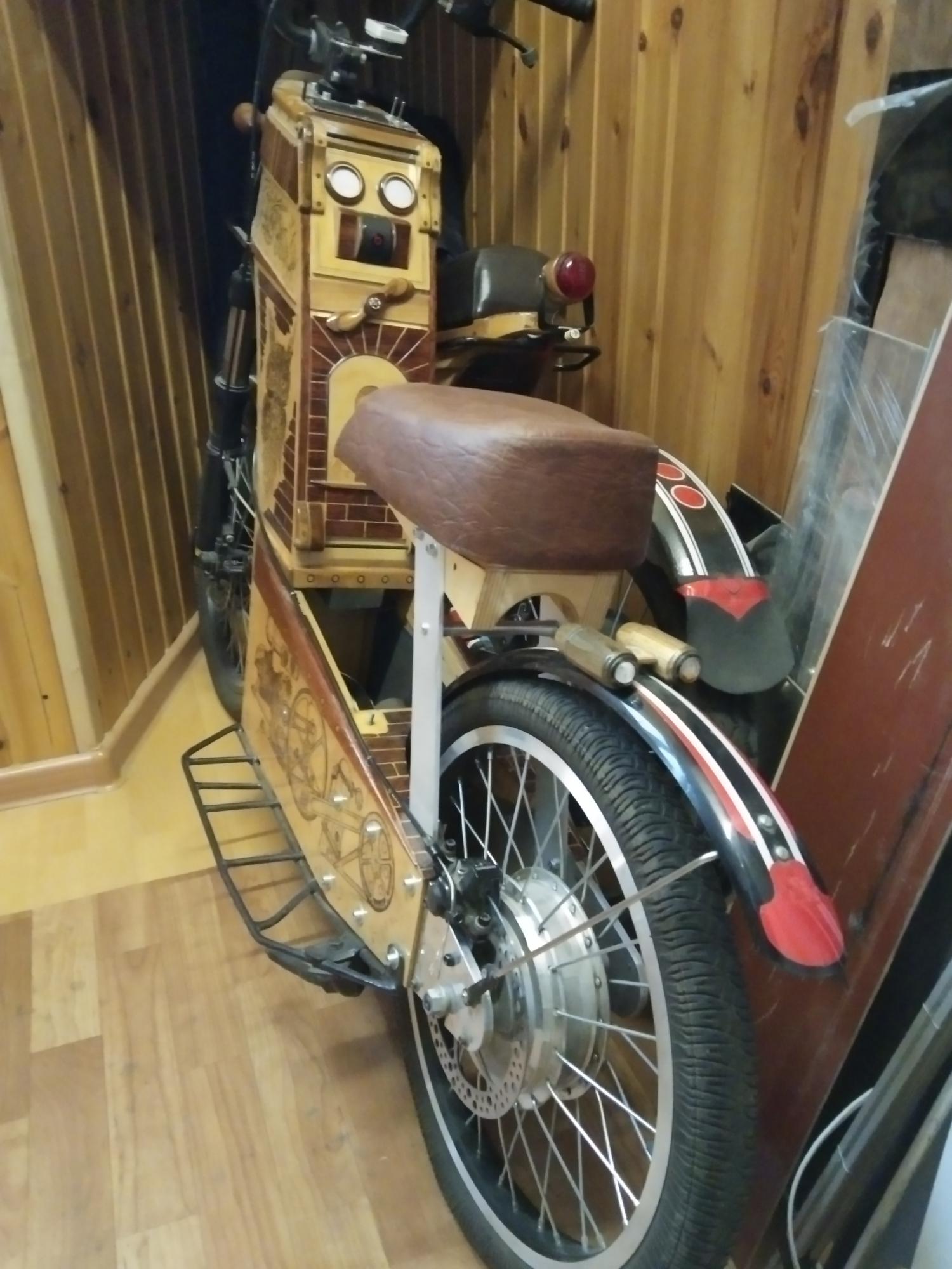

Самакатик из фанерки уже был. Катаюсь второй год.
Добавлено 04 Дек. 2019 в 13:39
Да недавно приладил сидалище стало ООчень удобно. Позже выложу фото.

Idepo
Вот так удобнее катаатся.Хочеш стой или сиди.
WoodenArm
Нужна ли подвеска заднего колеса при езде сидя?
Idepo
А какая разница сидя или стоя. Для задний подсветки.
rx3avs
Стоя сами ноги являются и подвеской и амортизаторами. А сидя, этими элементами является уже позвоночник.
