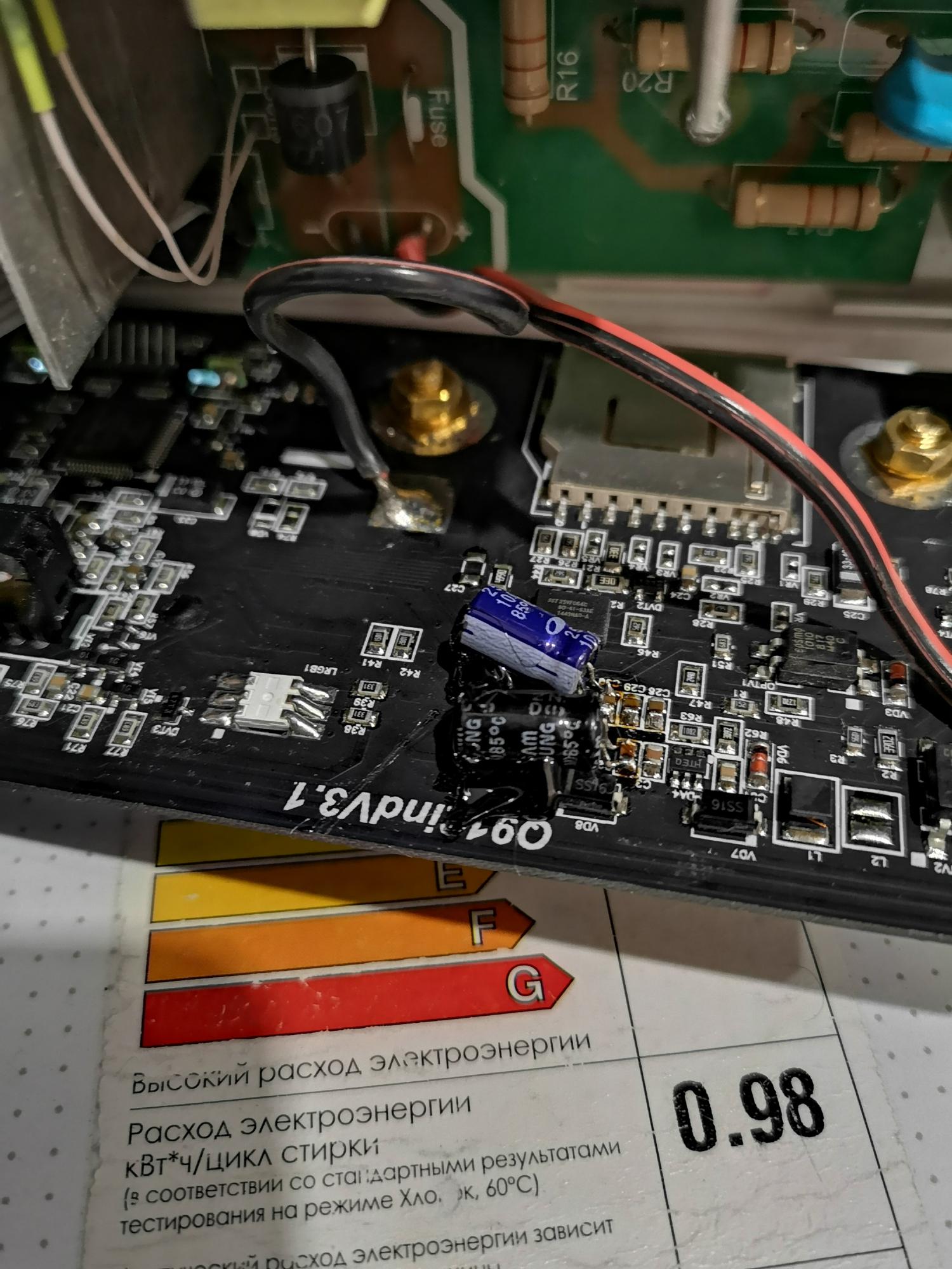

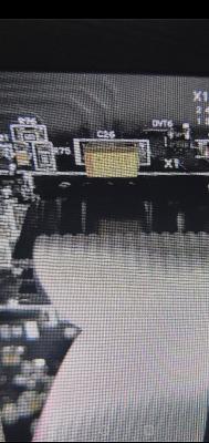

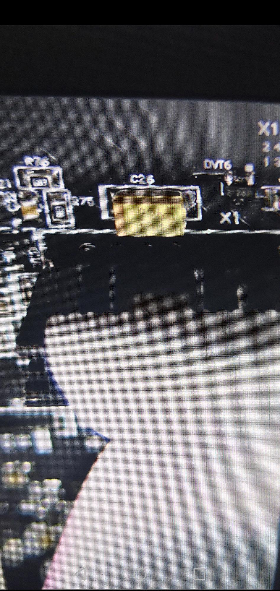

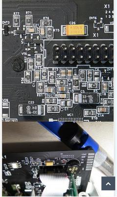

Добрый вечер! Подскажите пожалуйста , какой стоит конденсатор С26 на управляющей плате ?  Взорвался, номинала не видно.
Ambassador написал что 106V 10мкф 35в, а я тут недавно наткнулся на фото где стоит 226Е 22мкф 25в. Посоветуйте пожалуйста где правильней и есть ли вообще разница.

Цитата: Greyhaired от 01 Окт. 2019 в 23:14где правильней и есть ли вообще разница
Лучше будет вообще ничего не ставить - на силовой плате в этой цепи стоит электролит достаточной емкости. Но появление на выходе 15-вольтового источника напряжения выше 25 вольт - плохой признак.

[user]Greyhaired[/user], фото для сверки, С26 пусто

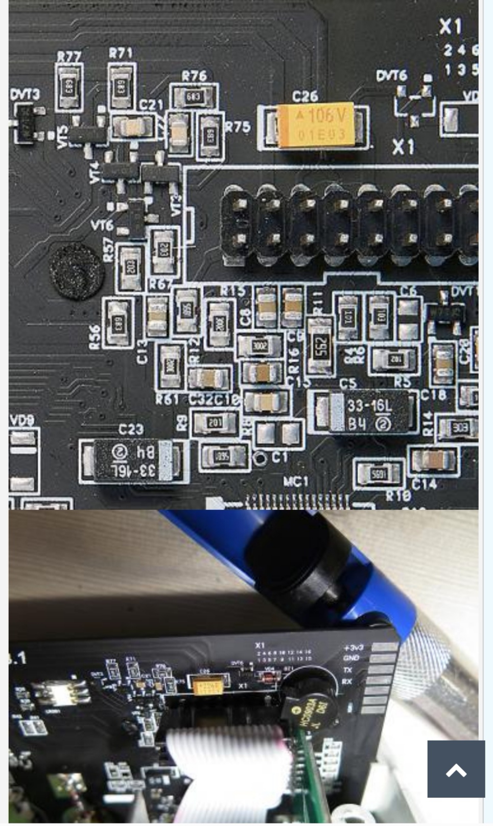

Greyhaired
У меня вот так
rixnet
Цитата: Greyhaired от 02 Окт. 2019 в 12:07
У меня вот так
Поставь верхний как на фото выше. Номинал 47 мкФ, 50 В. Про С26 забудь. Почисти место взрыва :-).
rixnet
Цитата: Greyhaired от 02 Окт. 2019 в 19:49Это будет эффективнее или как? На что это повлияет?
Стоит на входе DC-DC преобразователя 15В в 3,3В. Китайский чип с надписью "HTBK". Если бы стоял LM2734 , то техас инструмент рекомендует на входе 10 мкФ и ставить впритык к чипу, чтобы уменьшить паразитные индуктивности. В старых кулонах производитель ставил на входе и выходе керамические конденсаторы. С26 стоит в этой же цепи 15В, как фильтрующий, но далеко от чипа. В последних кулонах С26 выкинули, а на входе и выходе "HTBK" поставили 47 и 100 мкФ соответственно. У техас инструмент 10 и 22 мкФ.  Для чего стоят - фильтры вч помех. Если нет такого номинала можно и поэкспериментировать. Глвное по вольтажу на входе сонденсатор не менее 25В.

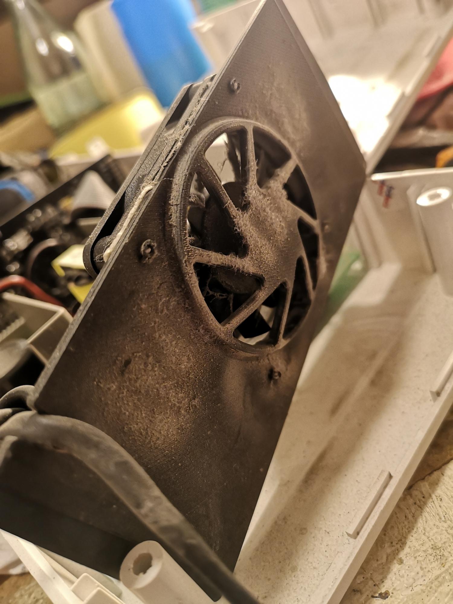

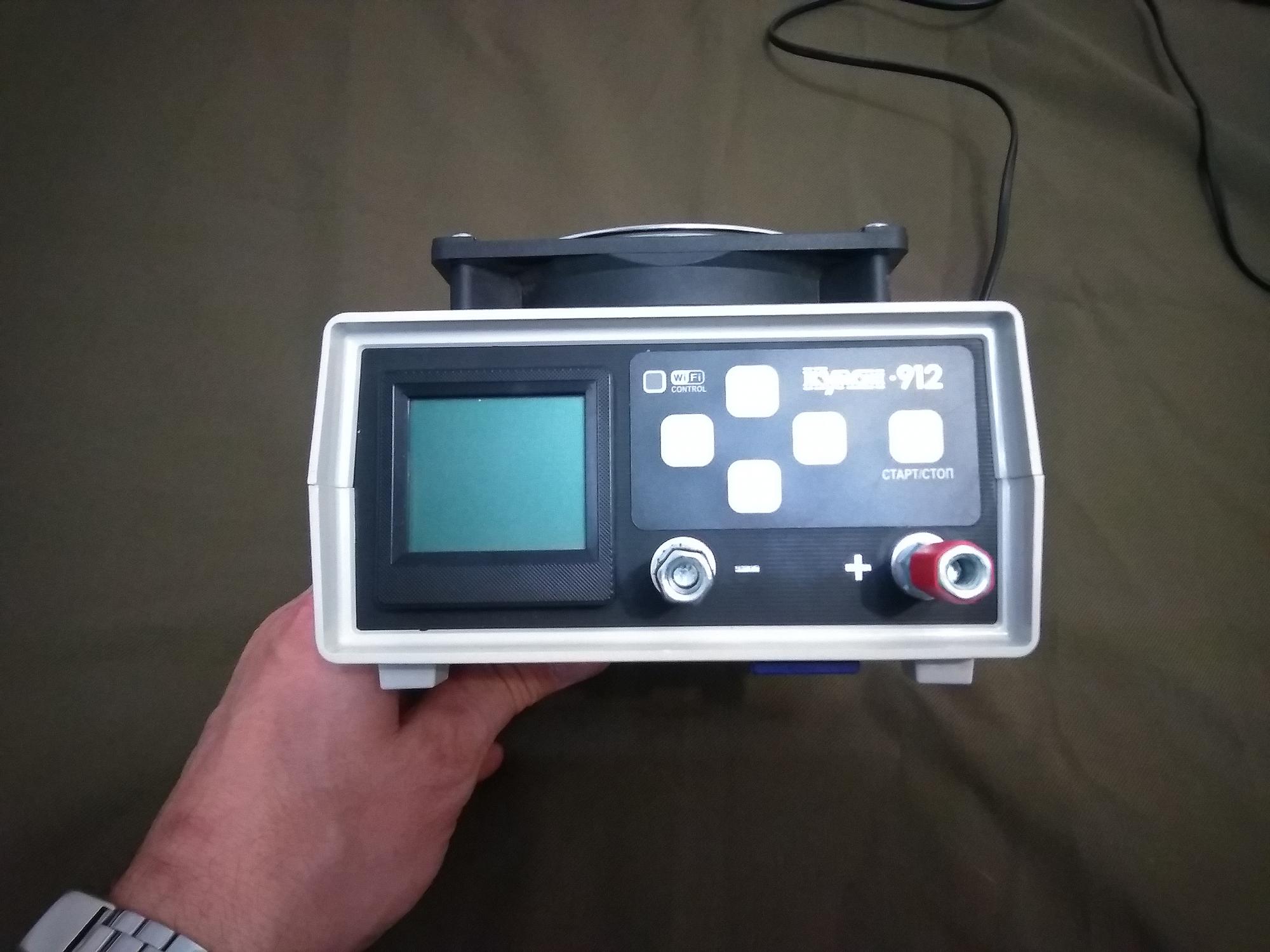

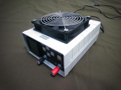

В общем закончил я с охлаждением. Тапками не кидаться. Выше я писал что поставил второй вентилятор. Производительность вентиляторов выросла с 0.4 кубометра в минуту до 0.8. Вентилятор штатный и так очень шумная жужалка так теперь ещё громче стало. Решил искать варианты. Многие ставят 60мм и 70мм вентиляторы. Посмотрел кучу их характеристик. Особого повышения производительности от них не добиться, особенно если учесть что нужно уложиться в 0.3А по току потребления. Ну максимум 1.2 куба в паре. Долго посматривал на 120мм вентилятор от блока компьютерного питания. Потребление 0.22А. Я замерил, на 12В потребляет 0.17А а свои заявление 0.22А выдаёт только если принудительно остановить крыльчатку. А вот производительность аж 2.6 кубов, в шесть раз больше штатного. Шумит он не громче системника в покое. Смотрится некой блямбой конечно, но это стоит того. Вырезал по шаблону отверстие под него в крышке и благополучно инсталировал.  Старый вентилятор вместе с перегородкой убрал, вместо неё позже из сетки перегородку сделаю чтобы сохранить карман для проводов. Ну что я могу сказать? Результат превзошёл все мои ожидания. После запуска со стола сдуло все рядом лежашие бумажки и весь мелкий мусор. Производительность просто потрясающая. Позже хочу подключить терморегулятор через переключатель и будет два режима, от штатного и от нештатного терморегулятора.

Тоже планирую заняться подобным творчеством.
По моим расчётам, если не превышать высоту штатных радиаторов (45мм)!, то можно спрятать 120мм вентилятор в корпус.
Толщина пропеллера на должна превышать 15мм.

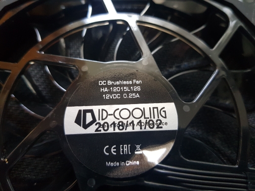

Я купил, что первый по ссылке "Id-cooling NO-12015", на коробке: 0,22А, на самом 0,25А; 10,8-13,2В; Поток:макс-53,6CFM.
Makhanev
#231
53.6 CFM это 1.51 куб в минуту. В принципе более чем достаточно, но у более толстого вентилятора почти два раза больше производительность, у меня 2.6 куб или 79.7 CFM а ток потребления почти тот же.

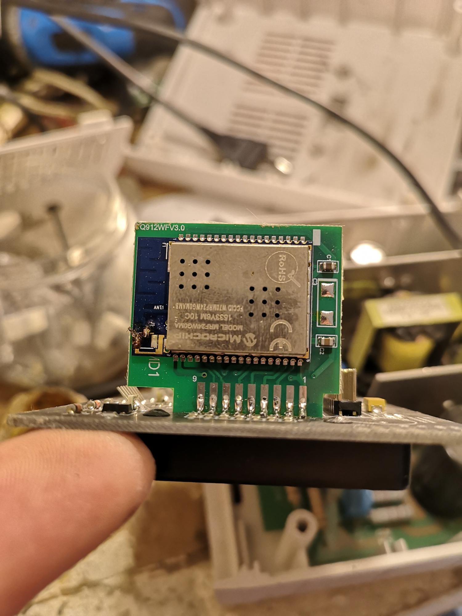

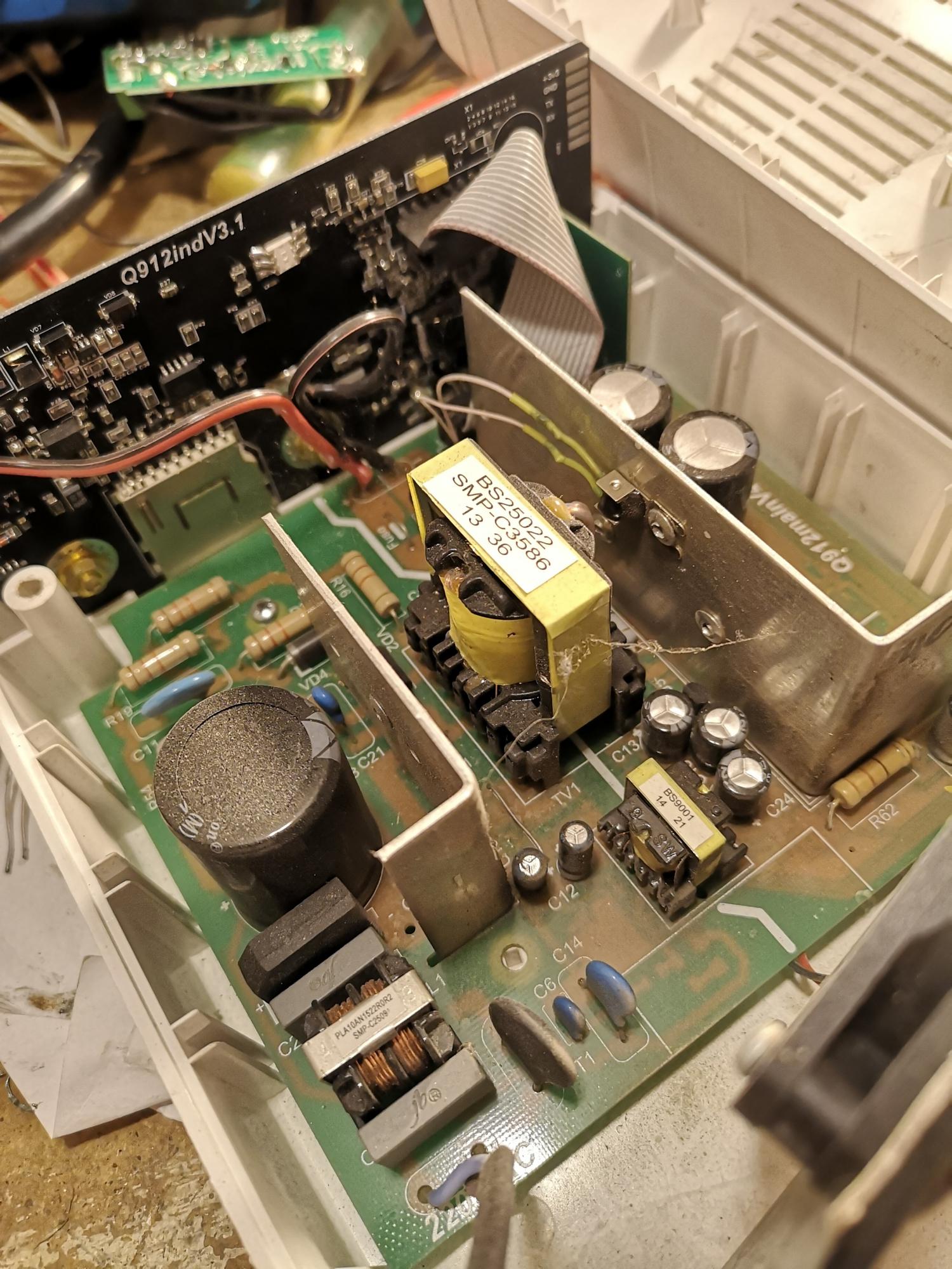

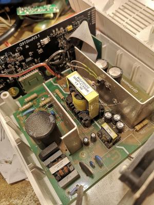

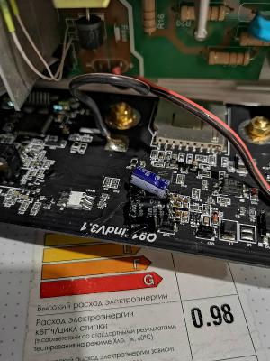

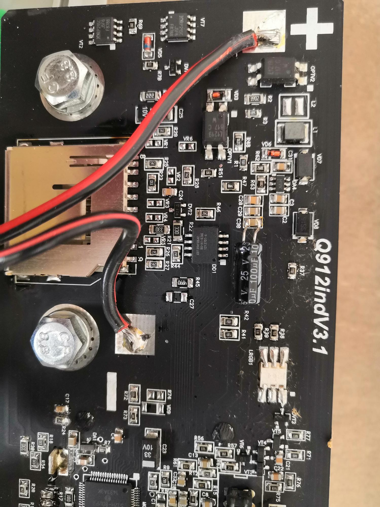

Вскрыл я свой кулон который проработал исправно с момента покупки, состояние:
Термопасту не мазал, все работает с завода с момента покупки, заклепки на месте :)
Потемнелостей и перегревов на плате нет. Это радует!

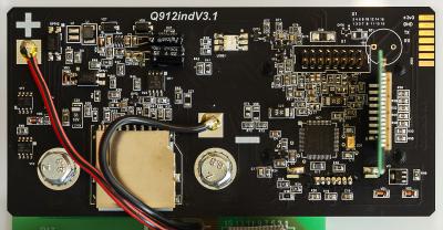

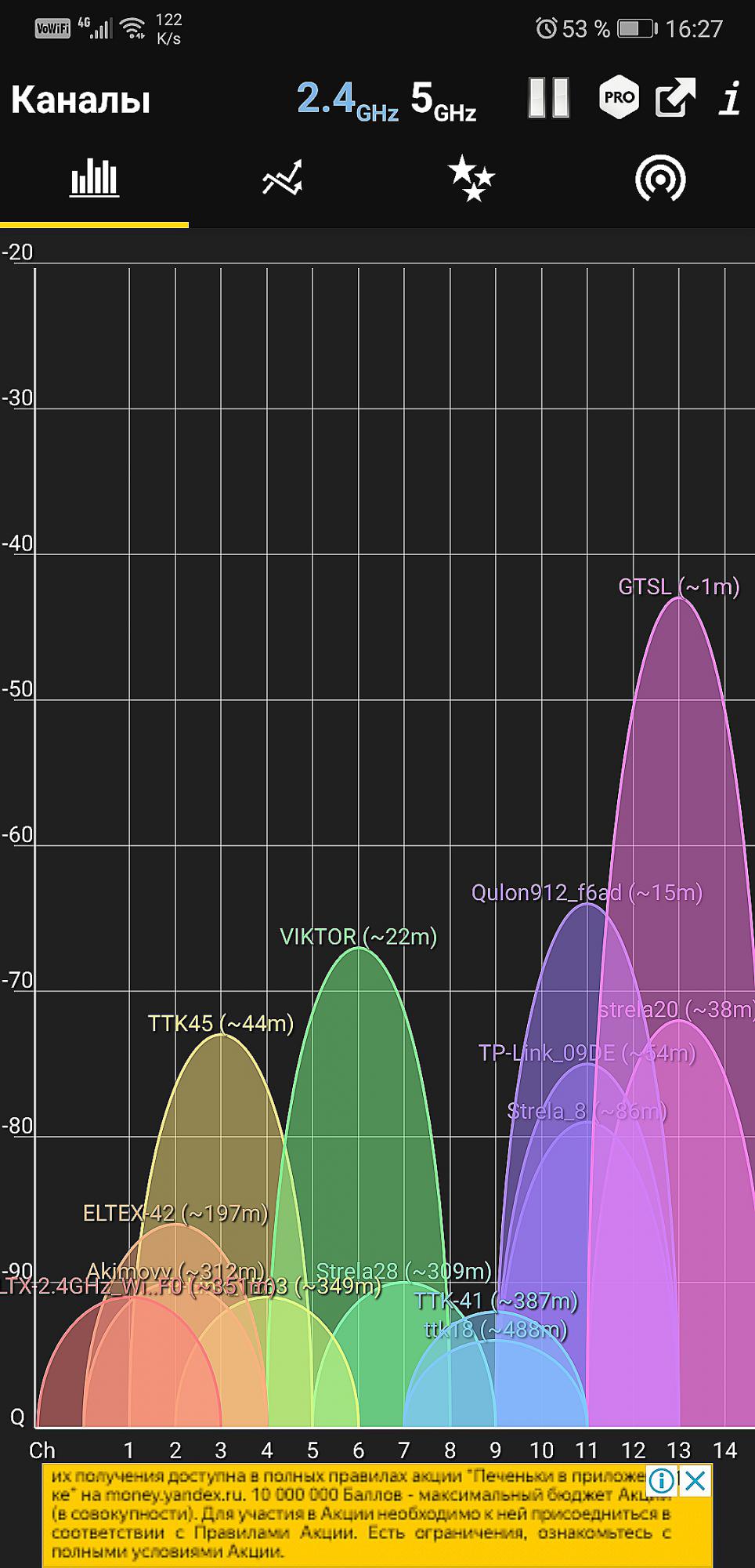

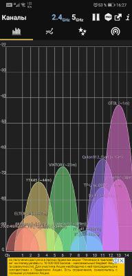

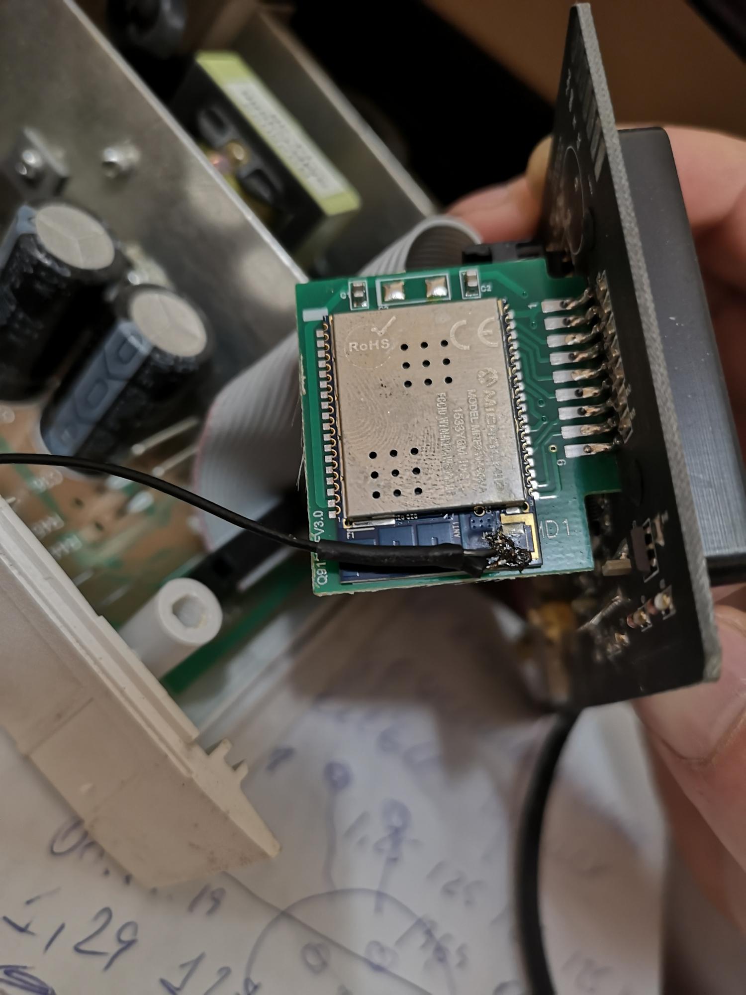

Доработка, установил 2 электролита 25v 100мкф параллельно С2 и С30,  подпаял антенну WIFI:

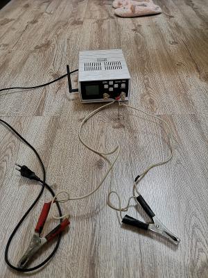

Итог модернизации:

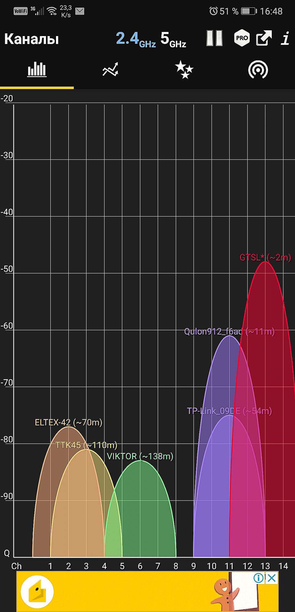

До установки внешней WI FI антенны:
После установки внешней WI FI антенны:
Общий вид:
