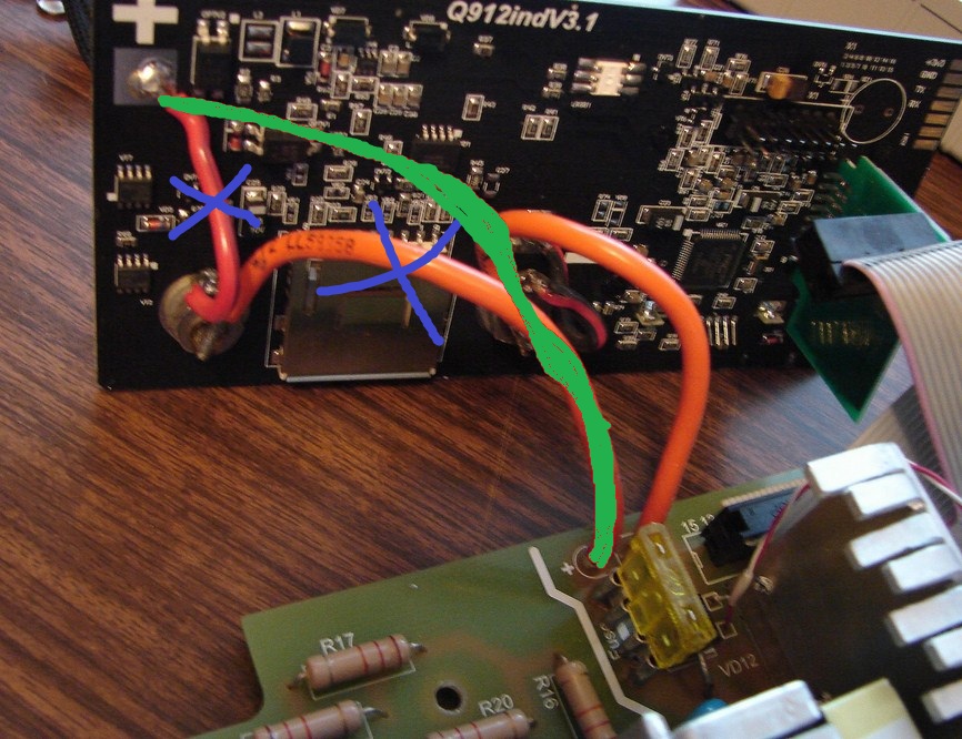

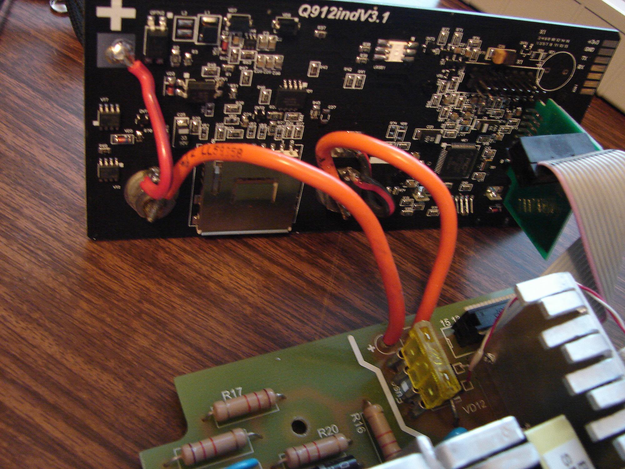

Была переплюсовка, сгорел предохранитель. Вскрыл корпус, и запаял другой предохранитель. После включения в сеть опять сгорел предохранитель. Положил зарядку на полку до лучших времен... Сейчас достал и начал разбираться, сгорел VD-12. Нашел диод(с Вашей помощью) впаял, впаял стойки под автомобильный предохранитель, запустил - заработал (ура) перепрошил на 912 прошивку, запустил работает. Нахожусь дома акумулятора под рукой нет.  Просмотрел настройки , попытался откалибровать провода, вышел в настройку, замкнул провода, дисплей потух, WiFi отключился... Разомкнул провода, дисплей прошел загрузку, связь по WiFi восстановилась, снова зашел в калибровку при замыкании проводов, все повторилось вновь. Снял крышку и на передней панели обнаружил сгоревший конденсатор...  Когда перепаивал диод, не обратил внимания на состояние деталей передней панели. Конденсатор сгорел и наминал прочитать невозможно. Его номер С26.

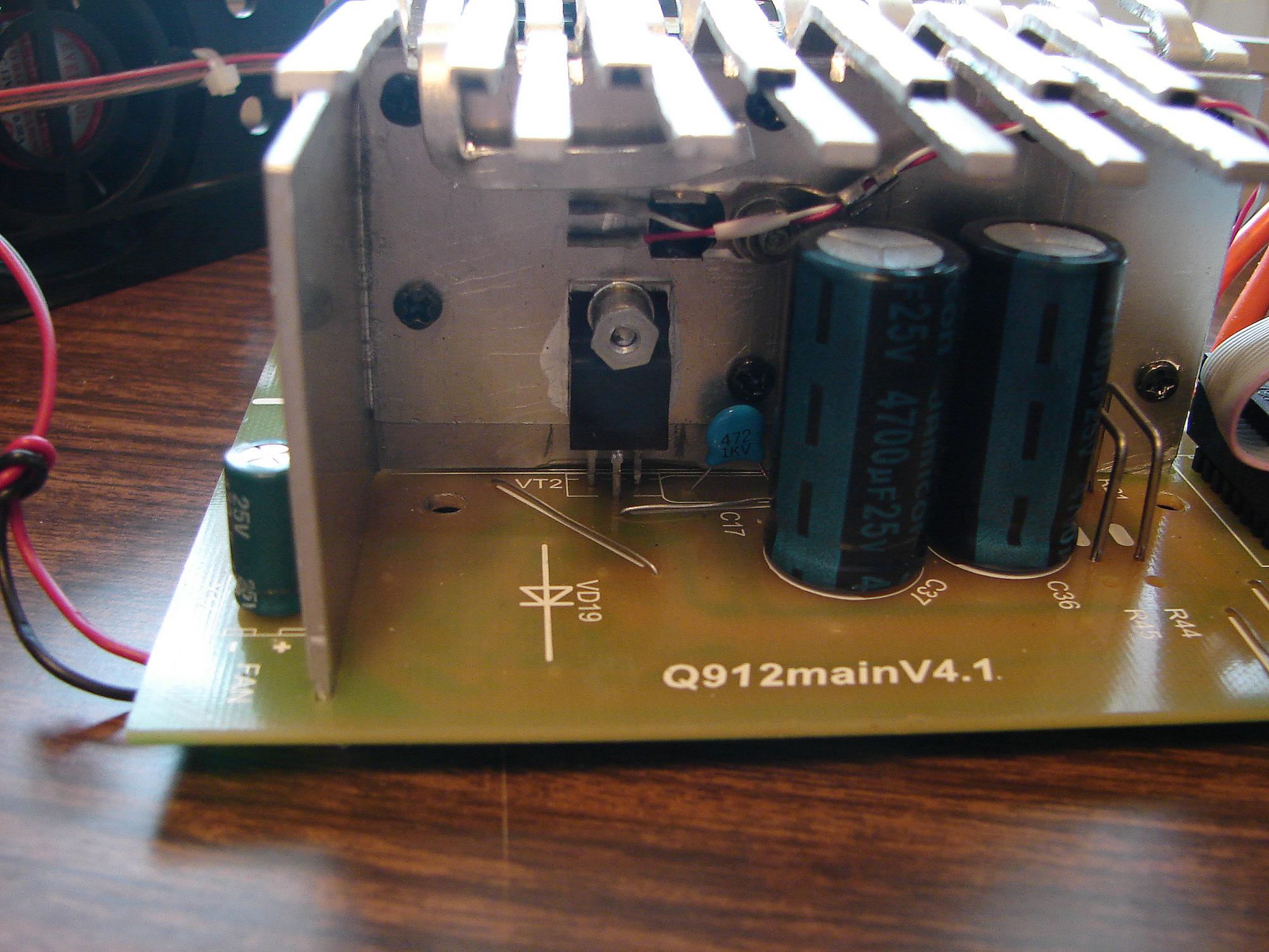

Сначала - тестером на пробой. Потом проверить напряжение на затворах относительно истоков - в выключенном состоянии там должно быть около нуля, в состоянии "включено" всяко больше 10 вольт, что определяется стабилитроном VD5. Если это напряжение мало, то сопротивление недостаточно открытого драйвера  может вызвать повышенное тепловыделение на нем, а предельное составляет не более 1,5 ватта - и драйверу конец.

Схему не дорабатывал ни каким боком, заменил радиаторы и доработал охлаждение. Электрическую схему ни кто не выкладывал?
Тестером на пробой прям в схеме проверять не выпаевая?
krottor
У вас панелька  из первых серий до кучи, производитель сам  уже исключил С26 из схемы в место него произвёл некоторую доработку ( считай от завода) по проверке поливиков вам правильно сказали. А по поводу переделки передней панельки пару страниц назад отлистай я подробно об этом рассказывал в своём ролике.
(Вкратце производитель исключил 3 конденсатора  с передней панели и установил 2 дополнительно)
И я  глубоко извиняюсь почему на вашем фото провод + с платы напрямую припаен к клемме + минуя  "поливики зашиты VT7 и VT2"?
ТАК ДЕЛАТЬ НЕЛЬЗЯ

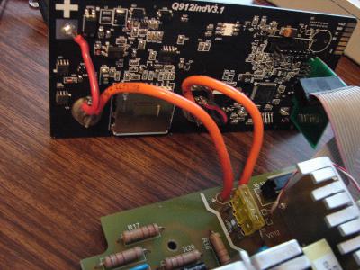

Вот то что сделал с зарядкой.
krottor
Цитата: Andrey4559 от 24 Апр. 2020 в 18:51По поводу доработки, "постараюсь", у меня  смд деталей нету, надо ехать в Митьку, пока карантин....
Там СМД детали не нужны  при повторении заводской доработки.  страница 21 этого форума   там мой ролик по заводской доработке.
И так и не ответил зачем провода перепаял в обход защиты? то что на фото!!!! так делать нельзя!

Промерил драйвера, VT2 целый,  а вот второй VT7 который стоит на радиаторе за С37 пробит. VT7 что за транзистор?

Цитата: krottor от 24 Апр. 2020 в 18:57И так и не ответил зачем провода перепаял в обход защиты? то что на фото!!!! так делать нельзя!
Поменял заводские на большее сечение, и впаял их так как и было.

Цитата: Andrey4559 от 24 Апр. 2020 в 19:07Промерил драйвера, VT2 целый,  а вот второй VT7 который стоит на радиаторе за С37 пробит. VT7 что за транзистор?
На передней панели они одинаковые  выглядят как микросхемы IRF8788PbF, и опять же  на страницах этого форума есть схема данного ЗУ многие вопросы отпали бы публиковал я и  ещё один человек.
И сново вопрос зачем  припаяны провода на прямую к клеммам минуя VT2, VT7 по этому у тебя защита и не отработала)
Считай сам виноват в неисправности)

перепаял только два оранжевых провода, остальное не трогал.
krottor
Цитата: Andrey4559 от 24 Апр. 2020 в 19:13
Вот причина твоего горя) провод "+" строго к площадке " +" на мордочке.
Эта перемычка  шунтирует и исключает зашиту твоего Зарядного устройства)
И предохранитель на 30А перебор  2х кратный 15 А предохранитель по выходу должен быть

Цитата: krottor от 24 Апр. 2020 в 19:12И сново вопрос зачем  припаяны провода на прямую к клеммам минуя VT2, VT7 по этому у тебя защита и не отработала)
Пожалуста, поменял только два оранжевых провода и больше ни чего не перепаивал, после перепайки все работало без проблем. Что Вы увидели не так, на фотках стрелками покажите.
krottor
Вот так должно быть и не как иначе
и предохранитель убавь до 15 А
"Да работала  без проблем" но зашиты у  ЗУ у вас не было и при первой ошибке вы получили проблемы из-за допущенной вами ошибки.

Желтый это 20 амперный, и перепаял вставки и поставил только вчера.

Перепаяю!! только как напаял - повторил заводскую пайку. После пайки в течении года работал без проблем.
