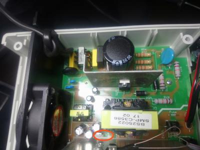

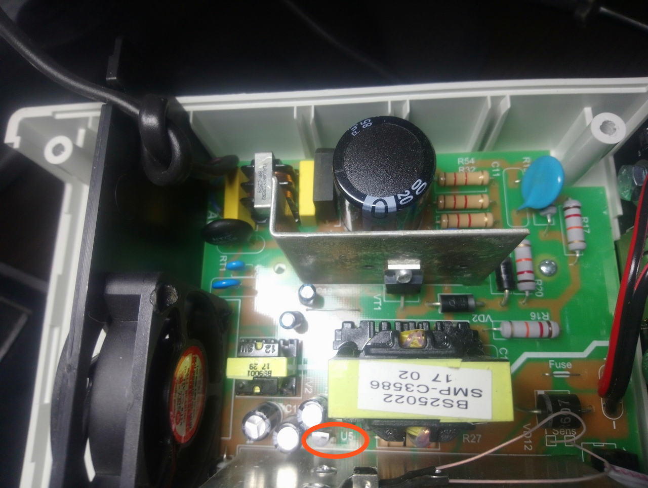

Цитата: юрОк от 18 Авг. 2020 в 11:03Вот залил видео... Может понятней будет про запуск... Ну и видно, что повреждений внешних нет. Единственное, что я не увидел, так это диодную сборку U5..
виден U5, ищите в районе С13, С18.

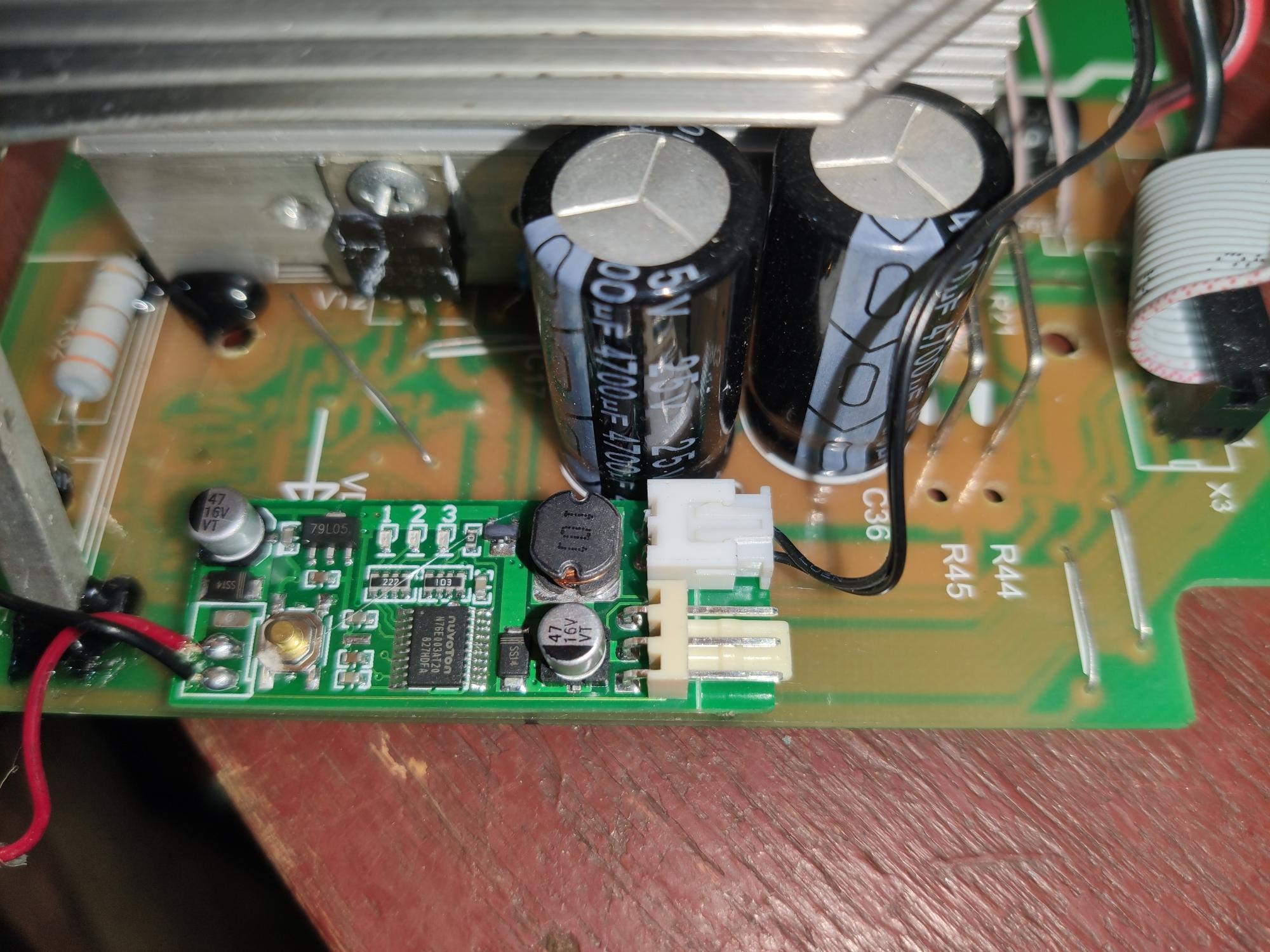

Можете объяснить китайский МК вентилятора откуда берет контроль температуры? Не совсем понятен смысл такого допиливания.
Цитата: юрОк от 18 Авг. 2020 в 07:24
Покупал на алике готовый с целью регулировать обороты в зависимости от температуры нагрева. Припаялся к точкам выхода штатного вентилятора и поставил трехпроводной вентилятор. Вот кстати и контроллер

U5 это не диодная сборка а стабилизатор 78L06C при исправной дежурки и  собственно U5 с его выхода должно быть +6В.
Его можно померить как на самой U5 так на 1 ноге U3 (оптопаре) или на 4 ноге операционника МСР604

Я тут отьезжал по делам... Завтра с утра буду у прибора, и буду смотреть. Сразу поясню, что у китайского контроллера действительно своя термопара. Я её засунул между рёбер радиатора набив термопастой и сверху обмазав моментом, что б не сохла слишком быстро 🙈. Всем спасибо за советы, завтра буду пробовать.
И да, контроллер работает отлично... Мне нравится по крайней мере, вент не шумит без нагрева.

Цитата: дмитрон от 18 Авг. 2020 в 21:25виден U5, ищите в районе С13, С18
Снова прошу прощения, но я хотел сказать про VD6, но почему-то написал U5...
