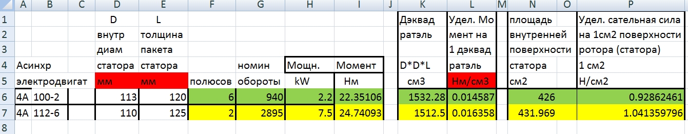

Теперь пруфы ищем, 2 одинаковых мотора по масса/габариты, один 2-х полюсный, второй 4-х полюсный, и показываем разницу 20-30% индукции в зазоре.
kor
Цитата: Dmitry__ от 14 Янв. 2020 в 11:41Теперь пруфы ищем, 2 одинаковых мотора по масса/габариты, один 2-х полюсный, второй 4-х полюсный, и показываем разницу
Не с равными массой и габаритами, а с одинаковыми диаметром по воздушному зазору (внутренний диаметр статора) и толщиной пакета статора, т.к. зависимость от дэквадраташ проверяем (все остальное должно быть одинаковое, тип, тип исполнения ). Ну и заодно то-же самое для 4х и 8ми полюсных сравните. Про массу вообще речи не шло.

Вот сравнение 2-х и 6-ти полюсных асинхронников с близкими диаметром по зазору и толщиной пакета (абсолютно одинаковых нет), все наглядно. Где здесь СУЩЕСТВЕННОЕ влияние числа полюсов на номинальный момент?
Dmitry__
Цитата: kor от 14 Янв. 2020 в 16:35Вот сравнение 2-х и 6-ти полюсных асинхронников с близкими
Цитата: kor от 14 Янв. 2020 в 16:35Где здесь СУЩЕСТВЕННОЕ влияние числа полюсов на номинальный момент?
:facepalm: :facepalm: :facepalm:
Сравнивает 7.5кВт двигатель с 2.2 кВт.
Что происходит?  /:-)
Добавлено 14 Янв. 2020 в 17:14
Где 4-х полюсный? Где индукция в зазоре?
Кто все эти люди? :)
Dmitry__
Во, 2кВт. движок 6-ти полюсный дает момент как 7.5 кВт. 2-х полюсный. Сила!  ;-D
