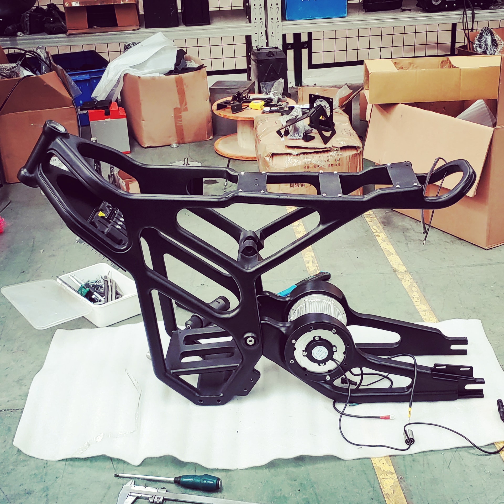

Трувор рама готова:

Кому интересен вес:
Вот в такой комплектации (с контроллером и двигателем) 24.5 кг

Трувор рама карбоновая. Вес карбонового изделия завист от многих факторов. Кол-ва слоев, состава связующего клея, закладных.
Трувор рама не маленькая - очень большая. Плюс много закладных - которые сделаны CNC - в последующем если сделаем оснастки для алюминевый закладных - то вес уменьшится на 10-20%.
Плюс достаточно крепкий маятник - и в нем уже не алюминевые закладные а стальные - например - дропауты - они стальные.
25 кг  (на самом деле там 24.4 кг)  - минус вес асинхронного двигателя 10 кг, минус контроллер = получаем примерно 13 кг.  это рама и маятник с закладными со всеми.
Что есть то есть.
Возможно если пойдет в массовое производство - то вес удастся снизить до 10 кг (засчет закладных).
