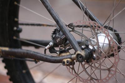

На фоне борьбы  с коррупцией цен на вело компоненты ,в особенности фривилы педальных узлов,  интересно мнение по поводу установки звезды вместо ротора на заднее колесо, но в идеале совмещеня ротора и звезды . В общем пока идея такая что звезда чуть мешье ротора , что бы цепь не задевала , ну или совмещения ротора и звезды как на фото, тяжелый для исполнения вариант конечно.
обижаю велики на редукторах

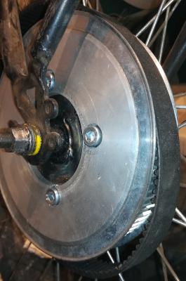

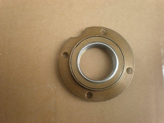

Дисковый тормоз только на переднем, сзади втулка шинамо 3ск.  На левую сторону накручен фривил, прихвачен, на нем шкив алюм. под ремень 5м, двиг еще не разместил. То есть вы хотите разместить тут и звезду и тормозной диск?
Фривил такой. Хотя он уже не фри.
PS: Только сейчас допёр, что там тормоз на звезде.

Приварить к тормозному ротору звезду не сложно

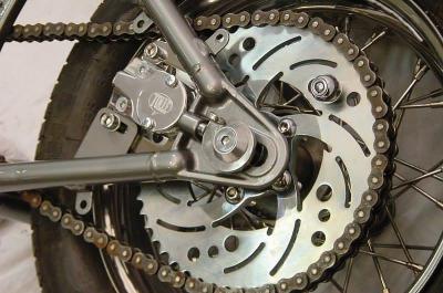

2) есть велик такой, не найду ссылку, на котором без болтов вообще звёздочка припаяна ко втулке. Ты же знаешь, что трубы рамы раньше паяли латунью через своеобразный жестяной кондуктор?
Вот пример:
3) Сделай как-нибудь если колесо не жалко и протестируй. У вас там наверняка б/у колёс много.
Мне самому ко втулке крепить надо звёздочку, уже после праздников нужно начинать собирать...
Втулку закажи токарю и попробуй расположить звёздочку между тормозным диском и спицами колёса, если тормозной калипер мешать не будет.
Он не будет мешать, если диск диаметром 200мм, а звёздочка наружном диаметром 160-180мм.
Будешь у токаря заказывать - попроси рассказать как напаивают твердосплавные напайки типа ВК8 и т.п на резец из Стали 45. Паяют газом, а не баллончиком.
Стали от 20 и выше лишь условно свариваемы, сварка запросто даст трещины, электросваркой ко втулке варить опасно - отвалится всё и переклинит колесо на скорости.
Фланец втулки - аккурат посередине свободного места между спицами и рамой велосипеда.
Если делать как на фото - то зёздочку "на подольше", наверное, из Стали У8 или ещё чего получше нужно пробовать сделать, и тормозную гидравлику от скутера на неё устанавливать.

Товарищи изобретатели, вам рассказать, какие моменты действуют на втулку при торможении и разгоне?
Если взять втулку в руки, то можно заметить, что правая, и левая части несколько отличаются.
Так же не советую использовать для торможения и разгоне ОДНОВРЕМЕННО одну сторону втулки. Что-то будет явно стоять дальше от жёсткой точки крепления (боковой поверхности прижима), и что-то будет работать штатно (на срез), а что-то (дальний от втулки элемент) будет работать на скручивание, и неизбежно вывернет весь крепеж.
