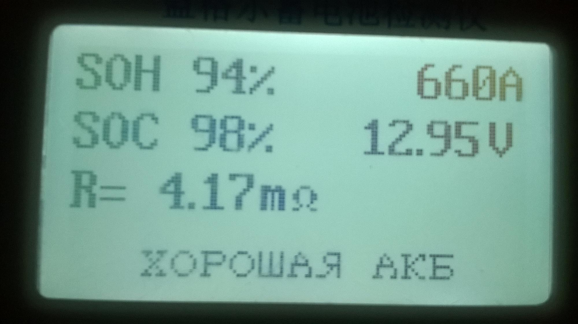

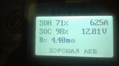

 Показания AFA улучшил , с акб больше ничего не делал , при хранении практически 35 часов прошло
Бош после разряда   заряд Бережком в четвёртом режиме  , вот так сейчас на Ланколе  14 часов прошло
Зубер
С такой зимой ,что сейчас в европейской части страны - обоих можно смело под капот.
С такими цифрами, если не короткие поездки, - еще года 3-4 смело можно эксплуатировать (если дороги не грайвные, с ухабами).
Хорошо бы, например Бош, поставить под капот и покататься недельку, после оценить его параметры по "показометру".

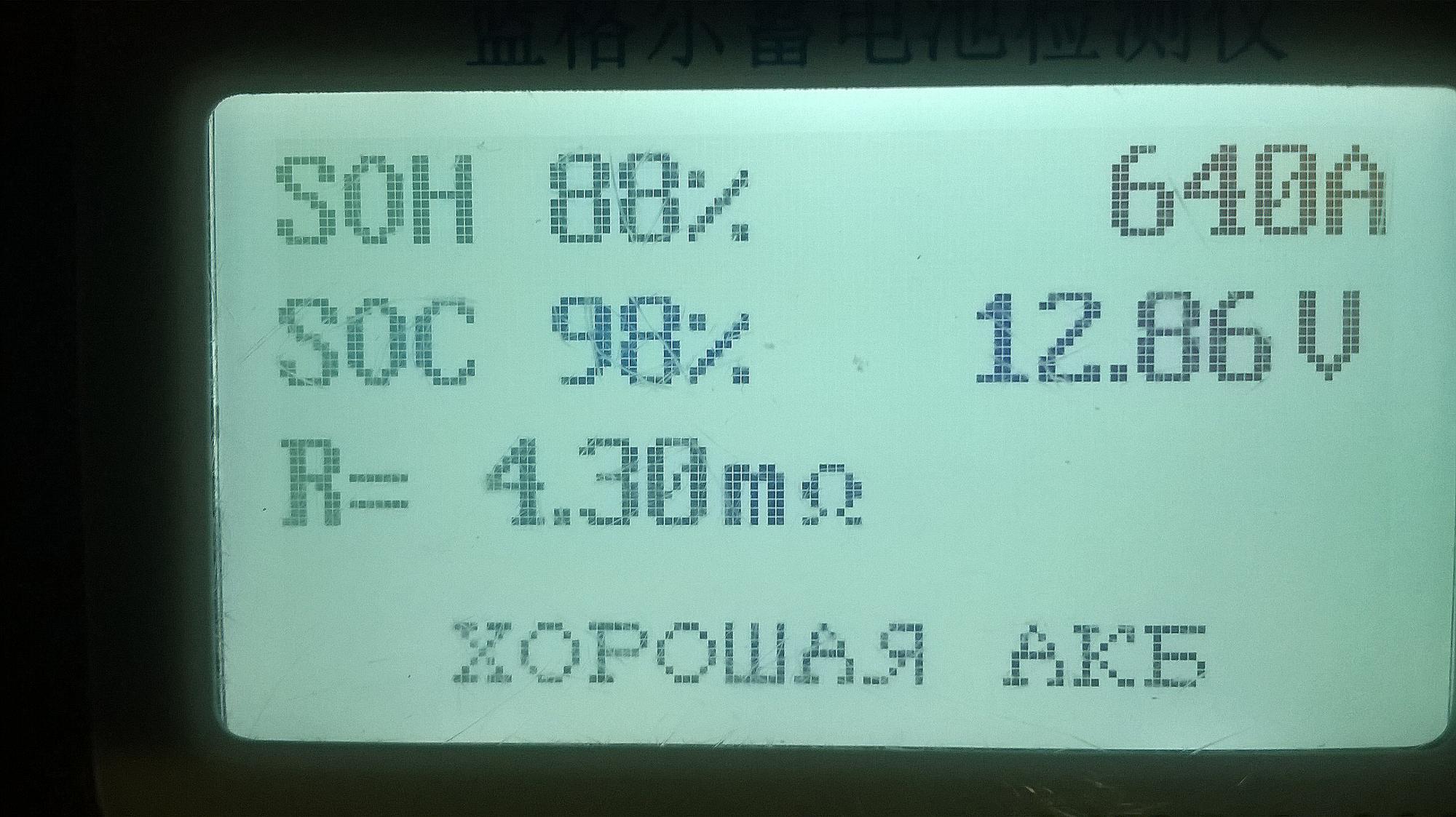

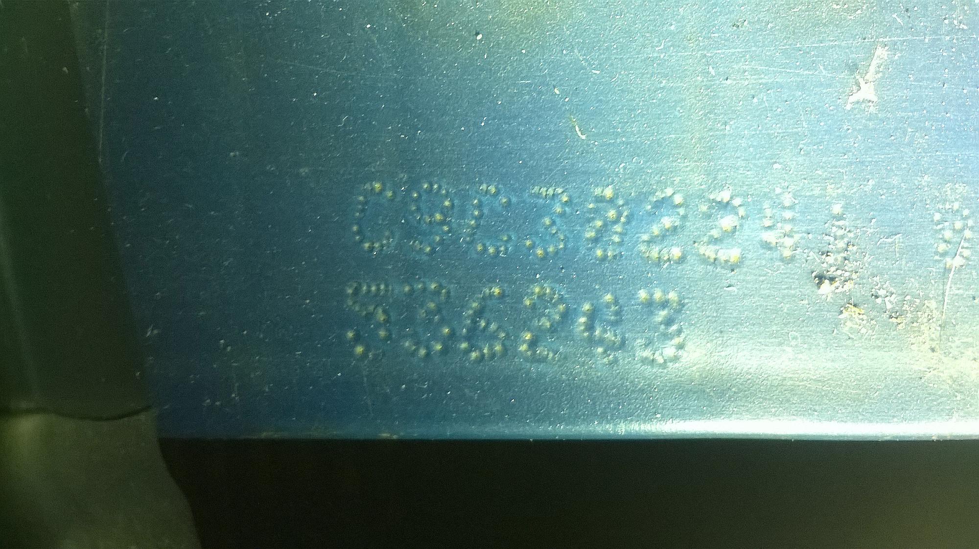

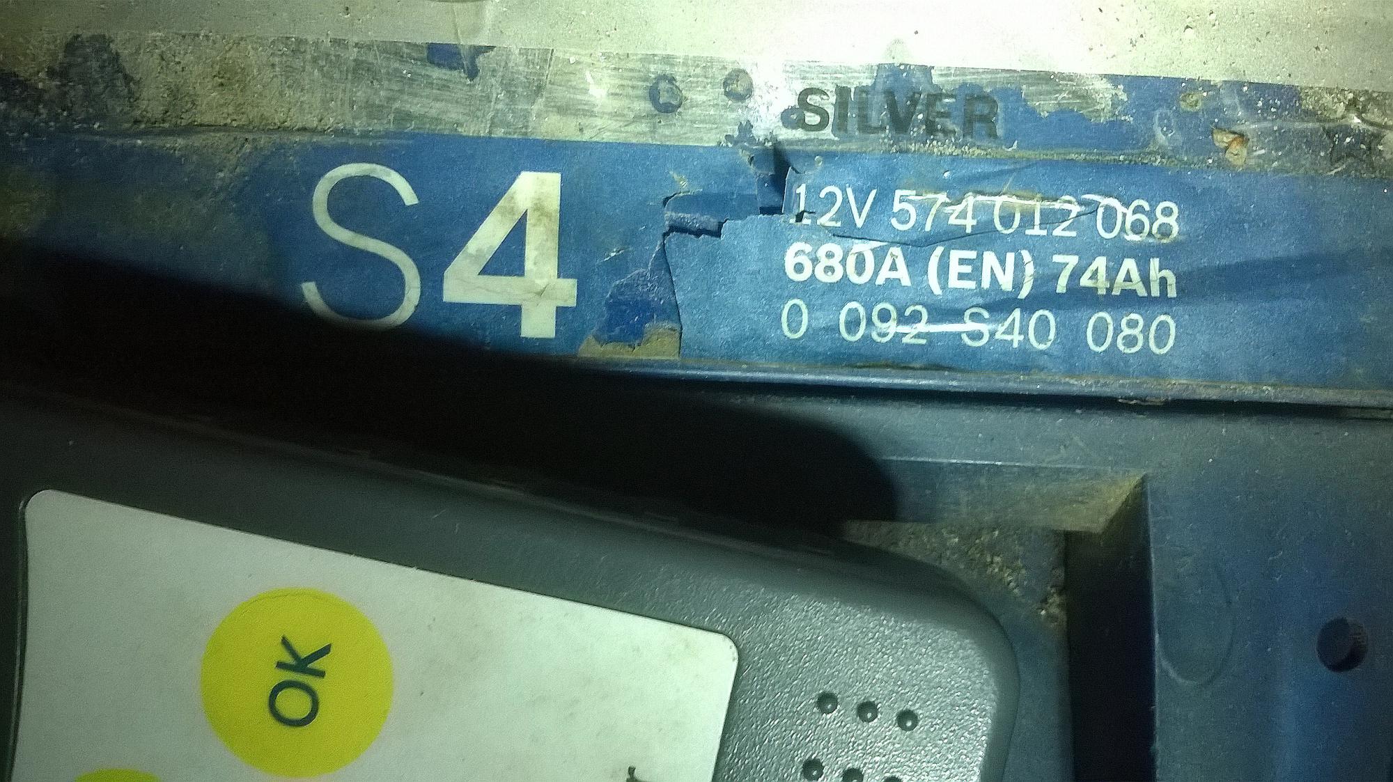

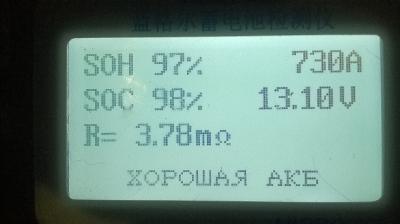

 Ещё удивлён живучести Сильвер Бош , вчера  утром на одной  из машин  заменил акб (раз в полгода меняю для профилактики ) .  Отогрел  и поставил на заряд под Бережок в четвёртом режиме .   НРЦ  было 12.37 - авто  под сигнализацией  с 28 декабря  простояло , не заводил  но НРЦ всё равно прилично просело . Обычно эта машина больше 4 дней не простаивает ниже 12.5 вольт перед поездками  зимой не наблюдал .  Почему то думал батарея 2015 года , на самом деле 2013 г.в.  по описаниям расшифровки даты БОШ  четвёртая цифра на выбитом сверху тройка .
  Вот показания Ланкола
приятно удивила батарея

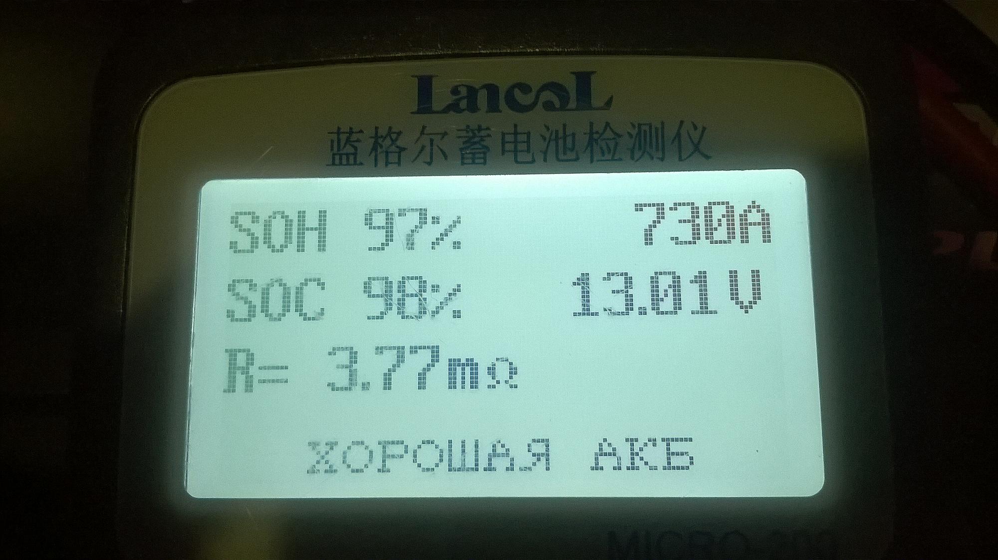

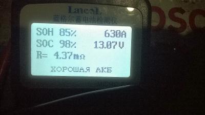

 Немного поделюсь поведением БОШ  2013 г.в. , 74 А/ч EN680  заряд Бережком 7 всего один раз 4-ый режим  . Больше суток отстоя  параметры  даже улучшились

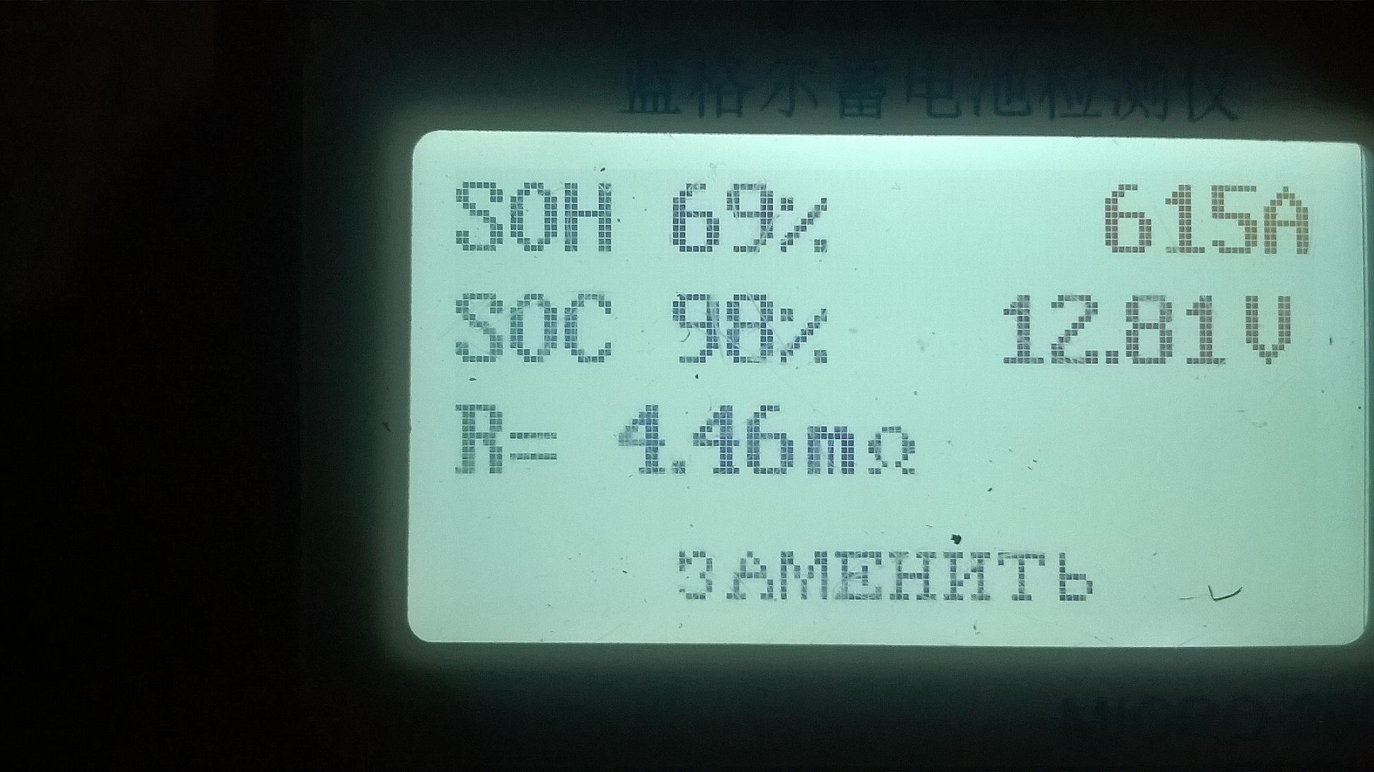

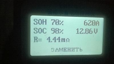

  БОШ 2011 г.в. 80 А/ч 740 EN  несколько дозарядов  в четвёртом режиме  параметры по Ланкол без изменений максимум что было 620 пусковой , единственное что плотность в отстающей банке  к 1.22  увеличилась .
Отстоялась около суток , ещё в процессе отстоя подключал на 10 секунд нагрузочную вилку 100 ампер напряжение просело до 10.5 вольт. Стартер данная акб без проблем крутанёт , но что в ней внутри неизвестно и коротнуть в любое время может.
эту батарею решил дозарядами дальше помучать , авось плотность ещё поднимется

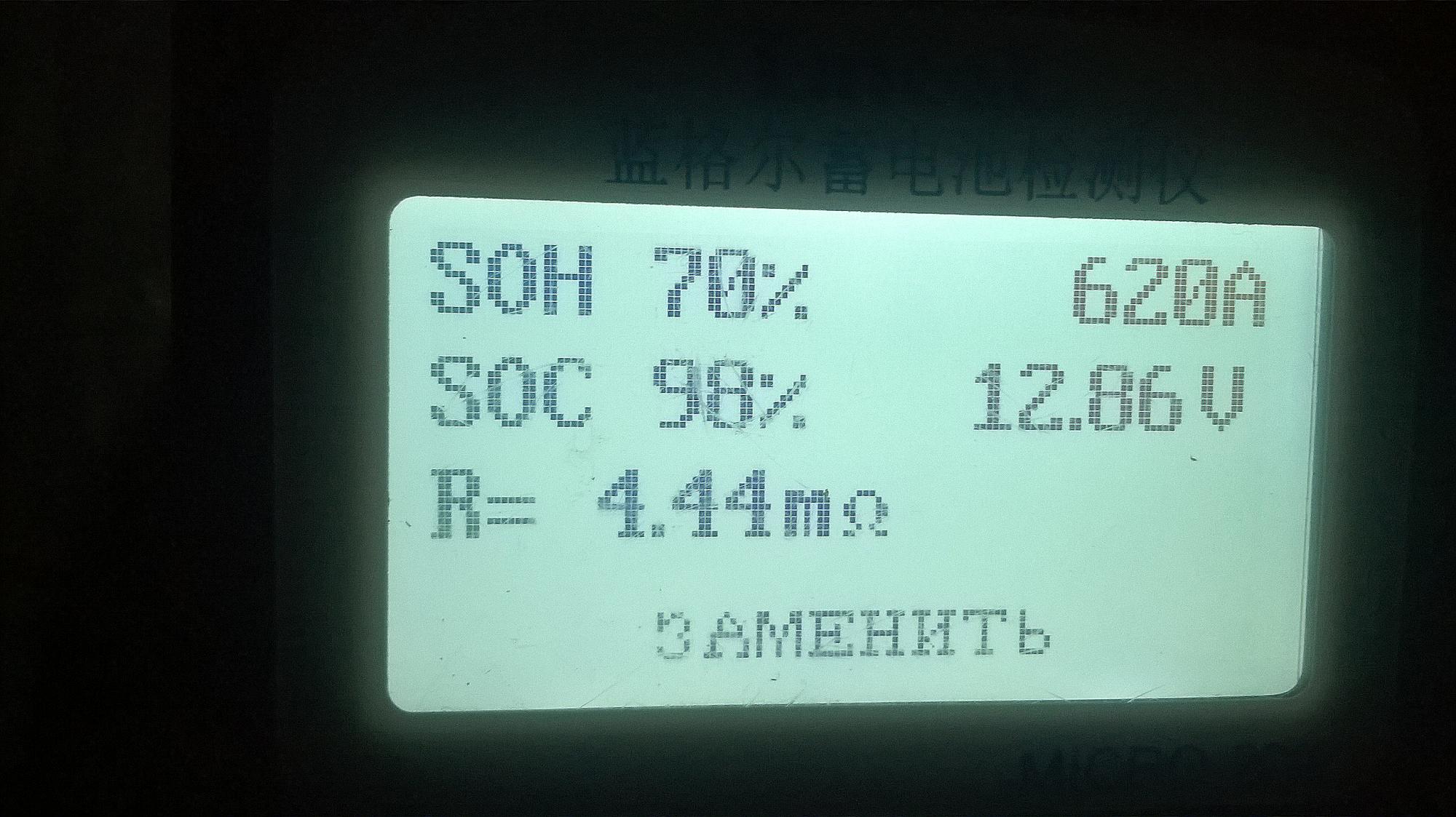

 Продолжаю дозаряд батарее БОШ 80 А/ч 2011 г.в.  Бережком но в первом режиме .  Ланкол сегодня даже как хорошая определил . Плотность в отстающей банке  уже за 1.23 перевалила  , НРЦ  чуть больше суток прошло .

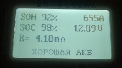

Прогон КТЦ  ЗУСом  ТОР4  режим  1R12   с последующим зарядом STD7  . Ток разряда  лампочка 21 Вт  1.9 ампер - отключил  когда начала мигать , но можно было ещё подождать  слито 20,4  ампера . Заряд около полутора суток  залил 22.9  , отключен  утром . Видео снял через шесть часов отстоя , Бережком данный акб  до таких показателей по Ланколу  не дотягивал .
Даже не знаю возможно утверждать , что совместный заряд благоприятно на батарее отразился . Когда этот же БОШ  раннее только ЗУСом   заряжал  показания Ланкол  чуть ниже чем на фото в этой теме были .

"начало мигать" это можно считать "до первого касания напряжения". Т.е. "выкачки" как таковой, вы не дали полностью случиться. Нормально.  :hello:
Цитироватьслито 20,4  ампера . Заряд около полутора суток  залил 22.9  , отключен  утром . Видео снял через шесть часов отстоя , Бережком данный акб  до таких показателей по Ланколу  не дотягивал .
Что и требовалось доказать  :hello:
Импульсный заряд - рулит!  B-)
ЦитироватьКогда этот же БОШ  раннее только ЗУСом   заряжал  показания Ланкол  чуть ниже чем на фото в этой теме были .
вот только "чехарду" не надо делать.
После импульсного заряда параметры АКБ выравниваются где-то за день-два, или, если вы АКБ в машину поставили - то быстрее. Второе замечание: после моих ЗУ если требуется именно "побольше емкости" то можно попробовать дозарядить "классикой" ЗУ, но это может дать только кратковременный эффект, потому что потом вы все равно АКБ ставите в автомобиль, где его уже заражает генератор и начинаются "суровые будни" с постоянными недозарядами. Мои ЗУ восстанавливают структуру намазок(если там есть что восстанавливать), убирают сульфатацию(в т.ч. застарелую).

но именно после этой чехарды показатели Ланкол улучшил  , вот к примеру ещё немного в отстое  полежала
Забыл добавить в процессе перед КТЦ ЗУС  , дозаряжал  Бережком  в третьем режиме  но по Ланколу  уменьшение пускового  до 330  ампер получил , а было  340  после первого заряда .
Именно дозаряд данному акб уже на пользу не пошёл , проведу теперь  КТЦ с Бережком на ней.
