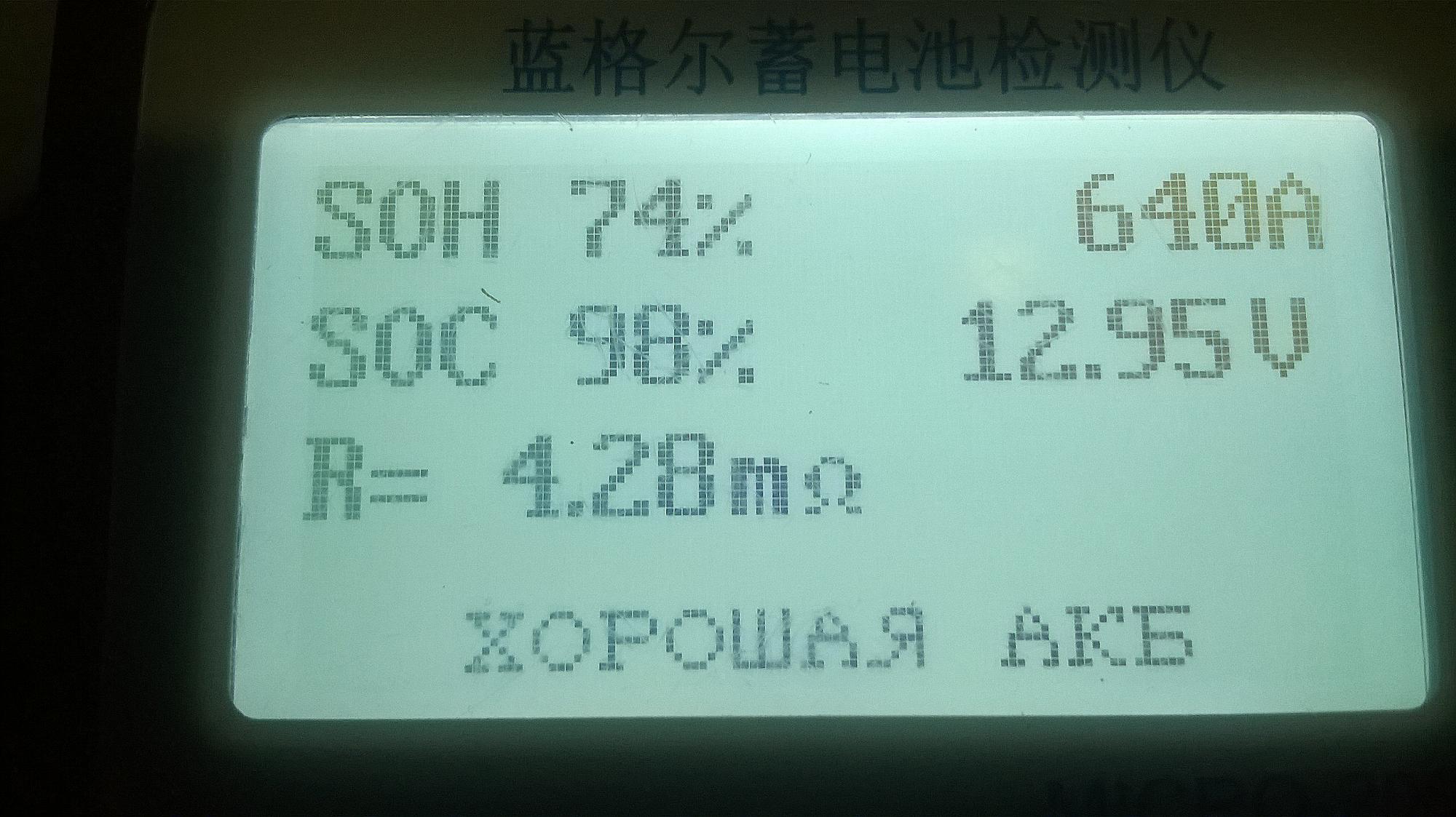

Не удержался после 18 часов отстоя несколько замеров Ланколом сделал  НРЦ 13.01 вольт первоначально , затем когда видео снимал немного просело . Так и хочется на разряд поставить , но дождусь 24-ёх часов как и планировал , батарея  2013 г.в. пока Бережок добавляет ей улучшения характеристик по Ланкол.

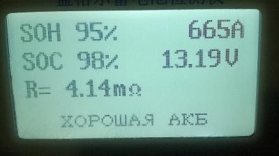

 Таблицу заполнил после отстоя 24 часа показания Ланкол ещё улучшил  , сейчас на разряде и  на электронной нагрузке всегда одинаковые настройки   . Ток   3.7   ампера   отключение  12 вольт (по факту 12.1 замеряно на клеммах акб тестером YR1030+)
  ПАЯКА  и писал , что по мере отстоя показания Ланкол улучшит . Дальше  после разряда переходим на второй режим Бережка .
По ЗУС  на предыдущей странице  после заряда ТОР4  показания очень хорошие , но  с суточным отстоем уменьшение произошло . Опять же на Ланкол не стоит ориентироваться  , после ТОР4  стартер  всегда как пропеллер  вращался . Причём при длительном простое  не сказывалось никак  на уверенный запуск двигателя , даже на старых акб  с показаниями Ланкола к замене.
kuznechov119m
#45
      БАТАРЕЯ  БОШ  Сильвер  74 а/ч    680 EN   2013 г.в.  начало серий КТЦ  22-го января
   1. разряд перед зарядом , слитые амперы (на эл.нагрузке током 3.7ампер до 12 вольт)
   2. показания Ланкол  после разряда
   3.показания Ланкол  сразу после заряда (1-ый режим)
   4.показания Ланкол  сутки отстоя
   5. и снова разряд  амперы
  Аналогично для всех 4-ёх  режимов.

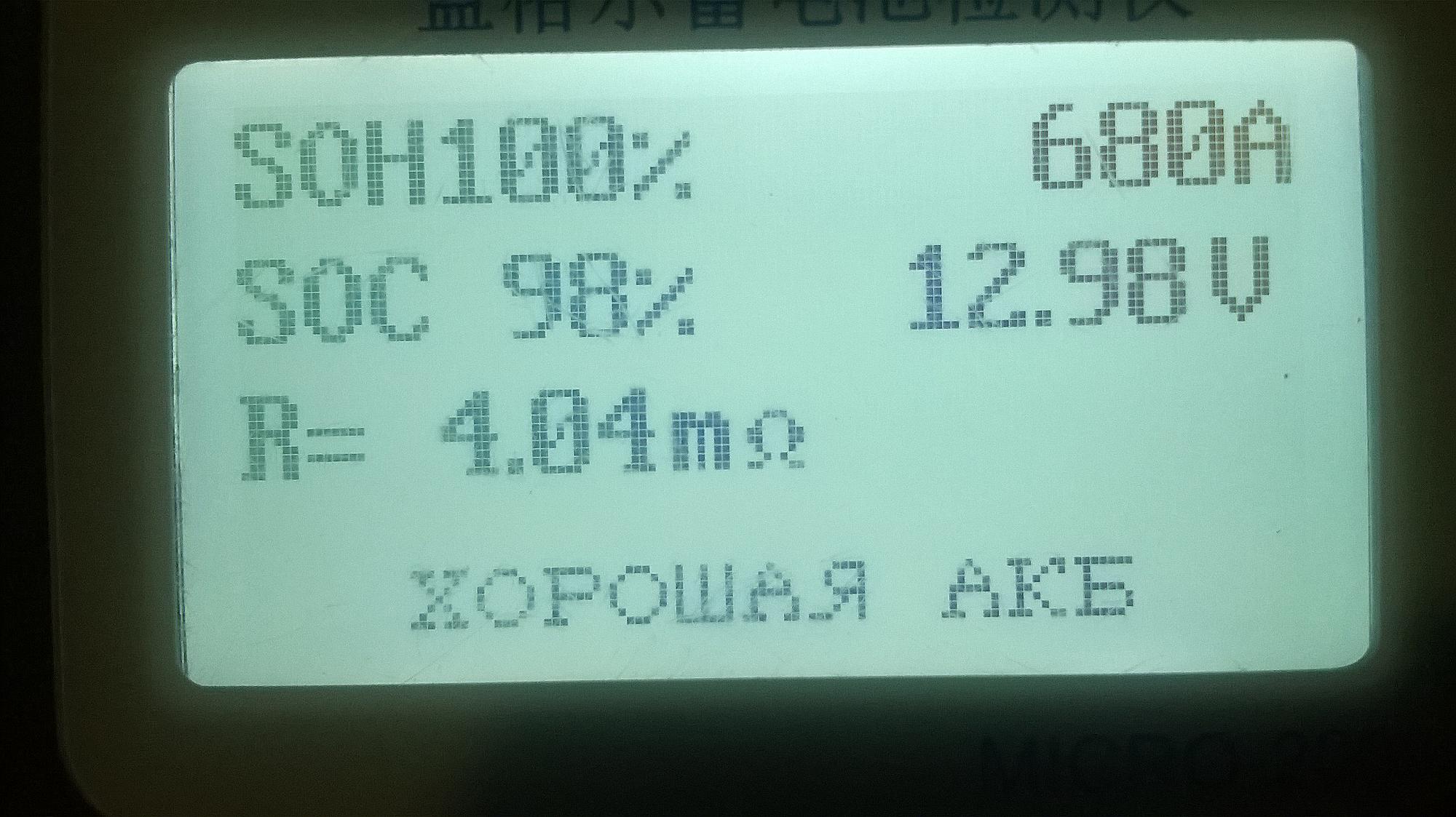

режимы        1(слито)        2 (SOH/SOC  и R)                3                                    4
     1-ый            7.465 а         575/12,42     4.68         645/13.4   4.25              680/12.98   4.04
     2-ой           10.20             570/12.42     4.81         670/13.19   4.10            695/12.98   3.96
     3-ий           10.19             580/12.39     4.72         660/13/13  4.15            680/12.98    4.04
     4-ый           9.549             570/12.42     4.81         645/13.31   4.27            665/13.01    4.14
                        10.53
   заряд в первом режиме верхний - зелёный светодиод ( чудом его передергиванием крокодила подключил)  несколько суток ожидал окончания , отключил сам так и не дождался , а может зря .
       начало заряда во втором режиме в 19 час. 20  минут , верхний -  жёлтый светодиод
заряд окончен , может немного прозевал  переход в мигающий зелёный светодиод , буду по времени считать на втором режиме  хватило  менее 10 -ти часов
     Пока  самый  большой прирост ёмкости  после заряда в первом режиме  . После второго  на 0.01  ампер меньше , можно сказать осталась ёмкость без изменений.  Установка на заряд в третьем режиме , переключил на  режим  отлучался минут на десять Бережок сам вернул ко второму режиму . Рядом с ЗУ за это время никого не было , пришлось снова возвращать к требуемому заряду . После  третьего режима при разряде  9.549   ампера  слито , ухудшил на пол ампера .
Закончен заряд в третьем режиме  , потребовалось  чуть меньше 11  часов  . Нижний индикатор ЗУ  сам определил  жёлтым , что в принципе и соответствует отданой ёмкости 10 ампер
Поставлен на разряд по показаниям электронной нагрузке скорее всего ещё уменьшит ампер . Остаётся заряд в четвёртом режиме   , отстой 24 часа  и  последний разряд .
   30 января  22 часа 20 минут  начало заряда в четвёртом режиме , Бережок  впервые на этом акб  определил ёмкость  зелёный светодиод  . Причём  режим  не выбирал , подключил крокодилы затем в сеть включил  и именно с четвёртого режима заряд пошёл .
   2 февраля   18 часов   45 минут   заряд окончен  , напряжение стабилизировалось  качели прекратились  . Практически трое суток длился в четвёртом режиме .  Сутки на отстой Ланкол  и последний разряд  в таблицу   , если ёмкость увеличит  то второй и третий режим не корректно проведён  не дозаряжена батарея оставалась.  Отключал  ориентируясь на индикацию  не проверив реальное окончание  по вольтметру .
    3 февраля    21 час 45 минут   ПОСЛЕДНИЙ РАЗРЯД ОКОНЧЕН   прибавку в ёмкости небольшую получил

   Сейчас поставил после разряда под ЗУС  в режиме STD7  , первые показания слитых ампер часов 7.465 ампер именно после заряда ТОР4  указаны  . Бережок на первом режиме прилично их добавил .
kuznechov119m
 И напоследок  для размышления про Ланкол
https://yadi.sk/d/KO0_kazXpoobIA - после пяти часового отстоя
  После того как ЗУС  провёл основной заряд   ,  через час отключил ЗУ   залил 12.5  апмпер . С учётом того что разряд до 12.1 вольта был , и Сильвер БОШ  действительно очень хорошие акб .
Считаем  за семь лет разбаланса  практически нет  , остаточная ёмкость данного экземпляра
получается  20-25 А/ч . По Ланкол  идеальная батарея если бы не внешний вид , можно за новую выдать.
