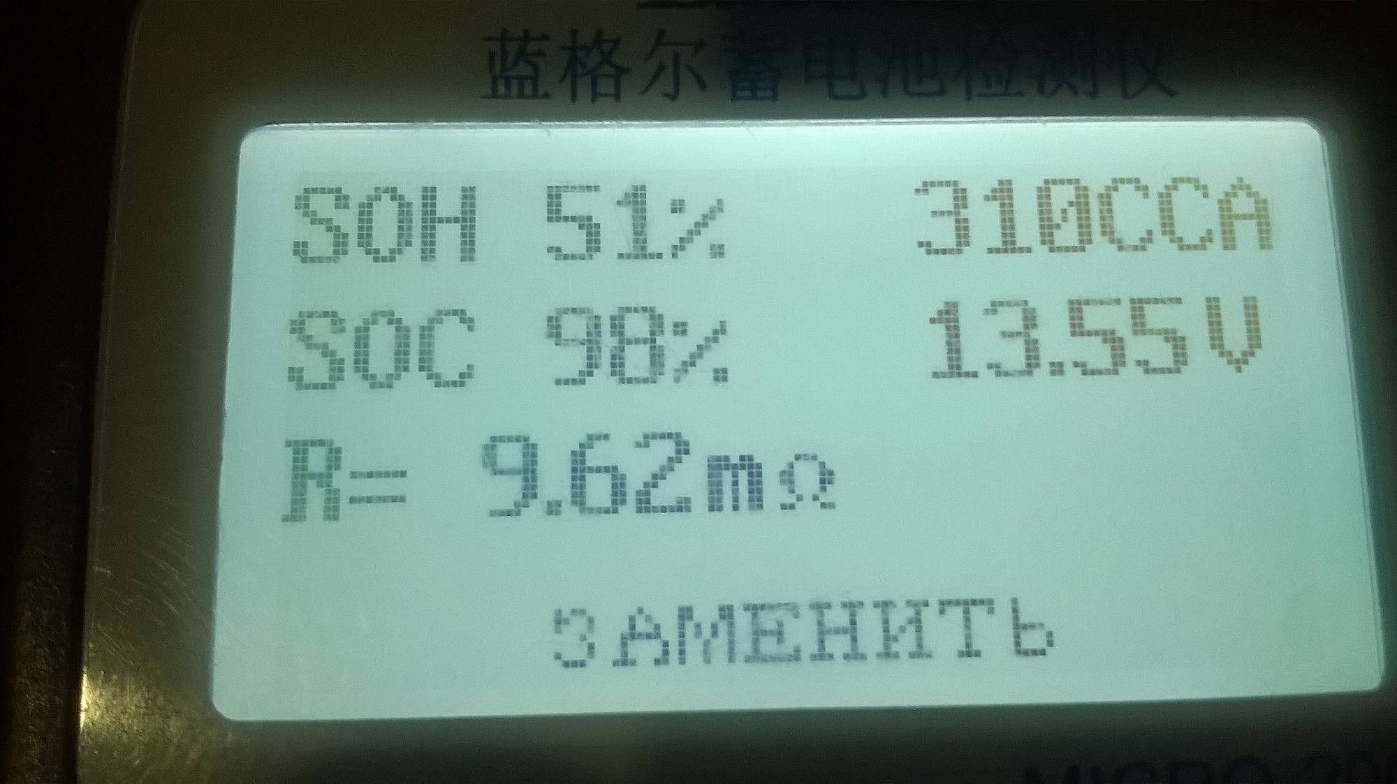

Бережок 7 дозаряды старых акб .
Автор kuznechov119m, 01 Янв. 2020 в 18:12
kuznechov119m
 ВАРИАНТ подключения Бережка
https://yadi.sk/d/LCrUK_nz0hRjHw  (не дождался возврата к бирюзовому ,в синем при съёмке  очень продолжительно протекал в основном быстрее переходы)
Вот так уже дозаряд длится трое суток , меняется  синий  на бирюзовый и так по кругу . Подключал Бережок  предварительно  повесив  нагрузочную вилку 100 ампер , зелёным определил состояние батареи вилку отключил (за секунды всё происходит)  Данная батарея сама способна только не выше жёлтого выбрать , даже частично разряженная и по  времени  до десяти часов до перехода к хранению  . Сейчас трое суток Бережок 7  трудится не желая заряд заканчивать .
Если у кого ещё Бережки  с двойной модуляцией есть , попробуйте подобный метод обмана на старых акб .
Пока решил дождаться перехода к хранению , по характеристикам Ланкол  после такого заряда должен  улучшить показания .

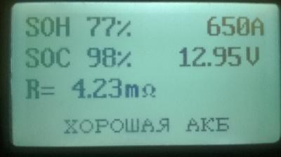

  Решил  не дожидаться  окончания дозаряда  на сильвер БОШ  80 А/ч . Заряд протекал как выше описано   , отключил сам  .
Показания Ланкол сразу после отключения
НРЦ  естественно очень завышено , после суточного отстоя  новый замер сделаю

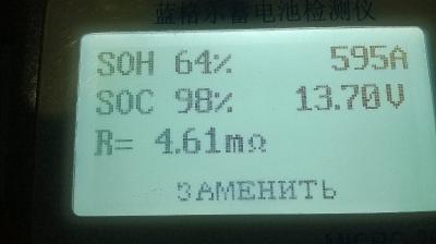

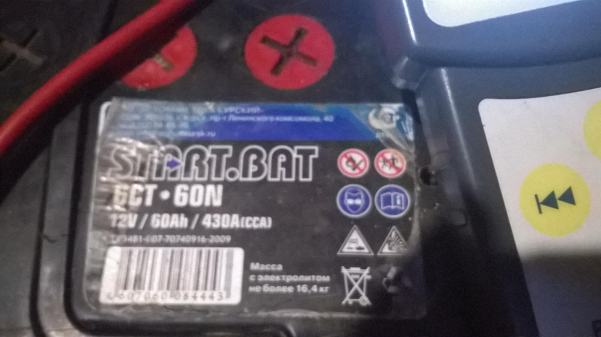

Сейчас Бережок поставил на дозаряд  акб 60 А/ч  , на хранении больше месяца
     Подключал с помощью нагрузочной вилки , удалось запустить заряд с верхним бирюзовым светодиодом . Сам Бережок выше жёлтого её не определял.
https://yadi.sk/d/LxRlNyS_YPCK6w
kuznechov119m
Заряд окончен раньше чем  ожидал  , пока не понятен  процесс  зависимости  заряда  от инициализации Бережком акб по ёмкости . Выбрав верхний бирюзовый светодиод  даже выше планку поднял , пока продолжительный заряд без остановки только при выборе зелёного был.
Эту батарею после суточного отстоя ещё раз замеры Ланколом сделаю и затем  с зелёным  в дозаряд поставлю . А пока  показания Ланкол практически сразу после заряда

Вот к примеру сейчас  после такого заряда  сильвер БОШ  2011  года  ещё показания Ланкол улучшил
Заряд так и не перешёл в хранение , отключал сам . Прошло больше четырёх суток , индикация заряда постоянно менялась  с синего на бирюзовый . Причём стабильности по времени в этом круговом движении не было.

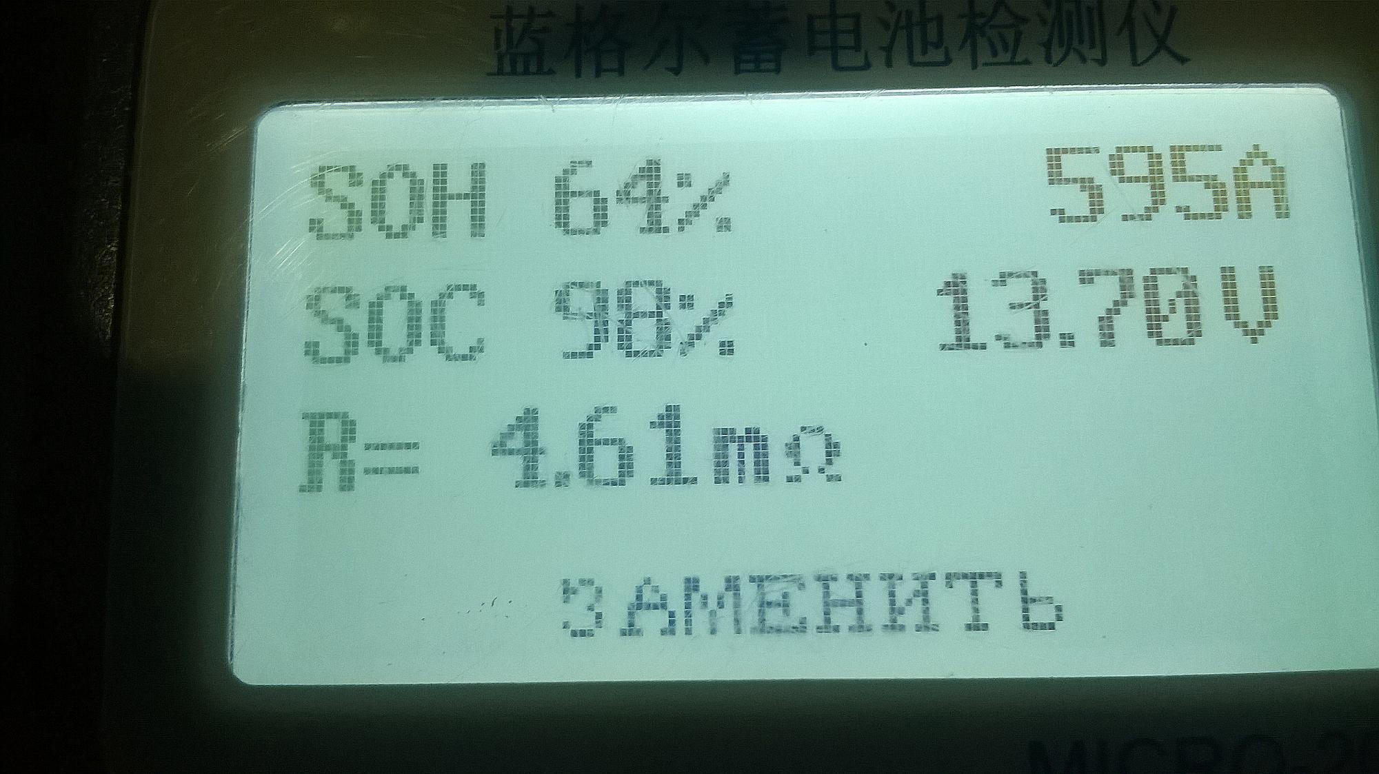

kuznechov119m
Не хотел раньше времени писать , но сейчас уже сутки прошли дозаряд подключенный вчера вечером  в первом режиме с инициализацией зелёного верхнего светодиода .  Поведение Бережка  аналогично как сильвер БОШ   заряжались (до пяти суток без перехода к хранению ,отключал сам) .   Синий мигающий сменяет бирюзовый  и так по кругу   , постараюсь  на этой батарее  дождаться окончания заряда  . За пять суток перехода к хранению не произойдёт  , подключу Дека Марин  тяговый подобным образом .
Если заряжаемый сейчас  подтвердит  продолжительный режим заряда  и более того улучшит показания батареи , останется только продолжительность под Бережком  определить .
По идеи слабые банки от подобного дозаряда если  от них что-то осталось должны улучшать свои показатели.
kuznechov119m
Цитата: kuznechov119m от 09 Фев. 2020 в 17:46За пять суток перехода к хранению не произойдёт
Переход к хранению через 38 часов , это означает  БОШ  Бережок   должен завершить заряд ,ждать нужно дольше . Продолжительность видимо зависит  от возможности восстановления  и качества сборки акб , в данном лечить уже нечего  . По индикации  завышено  НРЦ 13.77  вольта  после отключения.

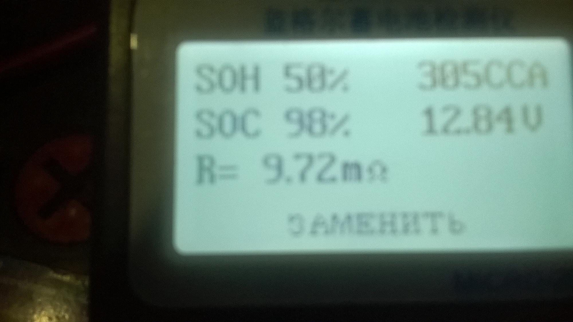

kuznechov119m
Цитата: Alex_Soroka от 11 Фев. 2020 в 10:17А крику-то было насчет "волшебности" и "уникальности" Бережка для именно восстановления !
https://yadi.sk/d/Y0CRZlDv5HUZ1Q
Вот так сейчас Ланкол  показания выдаёт , отстоялась батарея около суток после очередного дозаряда Бережком .
Напомню по данной акб - Сильвер БОШ  2011 года  полтора года назад выброшена на улицу из-за мутного электролита и быстрого разряда после того как габариты на несколько минут забыл отключить.
После отогрева в котельной НРЦ 12.4 вольта плотность по ареометру  в минусовой банке даже до красного сектора не доходила , другие пять  все в красном . После первых зарядов  показания на первой странице в первом сообщении .
Прошло уже несколько дозарядов и с каждым только улучшения наблюдаю . Плотность в минусовой  банке уже уверенно держится   в зелёном 1.27.
