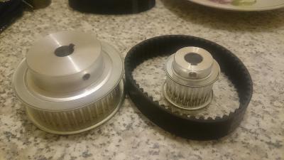

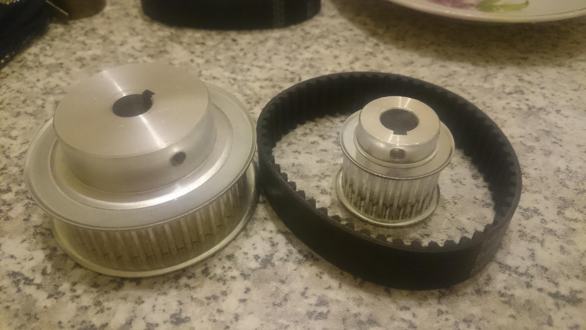

Ременная - 5М. Ей проще всего менять-подбирать редукцию. На "Али" большой выбор разнообразных шкивов и ремней.
Loafer
#93
Потихоньку, помаленьку.
Шкивы пришли.

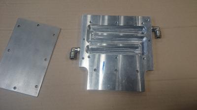

Охлаждение плиты контроллера. Не знаю надо ли? Пускай будет.

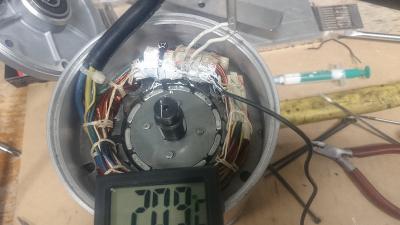

На обмотку двигателя присобачил термостат на 90 гр. И датчик термометра. Они оказывается под боком в магазине есть за 200 руб.

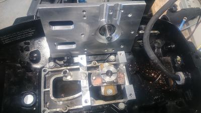

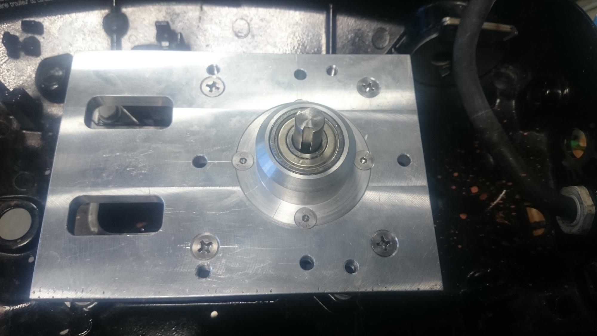

Доработал плиту крепления двигателя. Корпус подшипников сочинил.

Побулькался в тазике :-D. Обороты на винте 250, на двигателе примерно 1000. Больше  не могу - водоём из берегов выходит :sorry:. Понятно что это баловство, но пока так.
https://yadi.sk/d/Kg_SgeIrYHtMKQ  при этом ток 1.3 А. За 5 минут двигатель нагрелся до 35,5 и в принципе температура больше не поднимается.
А вот на полных оборотах (5000+), без нагрузки, нагрелся до 55 достаточно быстро(рука не терпит). Больше не стал насильничать его. При этом ток 4.2 А.  Неужели ременная передача , на больших оборотах, так грузит двигатель?
