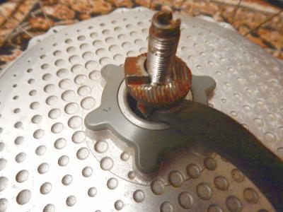

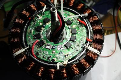

Привет всем! Колесо by bionx 250w. Со стороны выхода проводов стоит конусная гайка. Вопрос: 1.Она закручена или напресована на ось?,откручивать не получается , 2. с какой стороны нужно снимать крышку чтоб добратся до контроллера?  Спасибо.
Сергей Коновалов
Здравствуйте.  Снимал мощным съемником для Ваз рулевых пальцев. Посадка на конус. Могу если надо сфоткать.

У меня мосфеты выгорели при торможении с горки +60км. Перепаял и все стало хорошо. Собирал с нагревом крышки на газовой плите.
