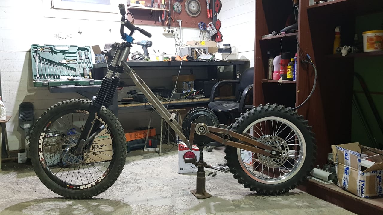

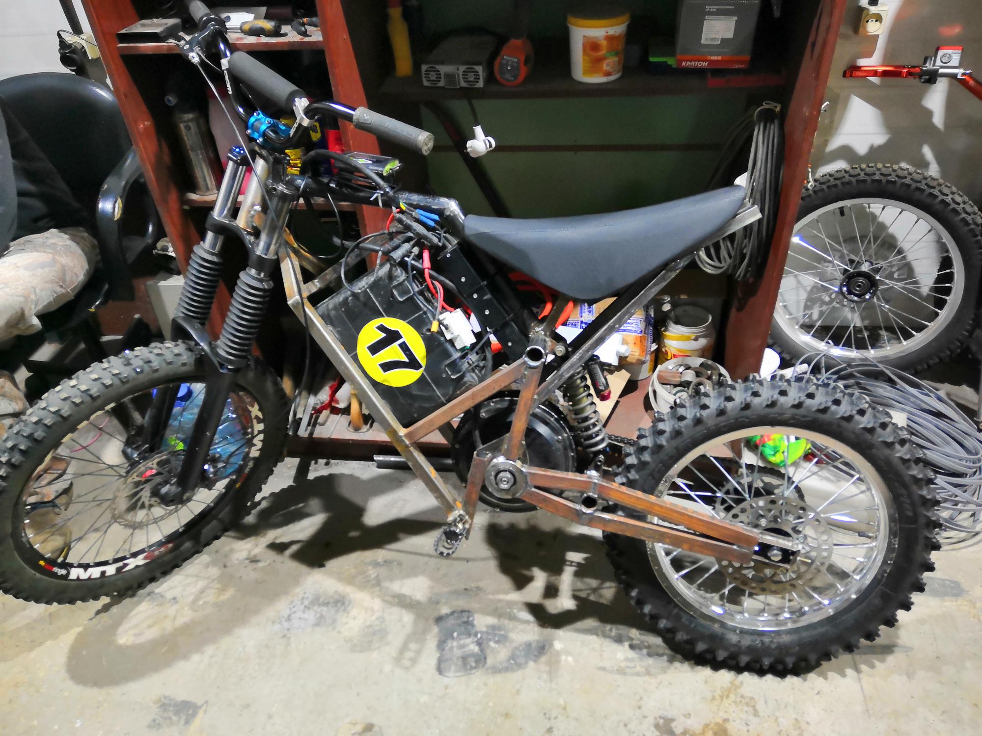

Приветствую всех неравнодушных! Попытался скопировать "Алешу Поповича", вроде как успешно, но копия не точная. Выбраны немного другие материалы и способы их обработки. По- скольку, с автором оригинала Артемом связаться не получилось, пришлось начать проект без спроса. Постараюсь описать процесс подробно, если что отвечу на вопросы.
P.S. Делал не себе, а форумчанину. Электрика и велодетали у него были, надеюсь он отметится в этой теме.
Добавлено 07 Янв 2020 в 18:23

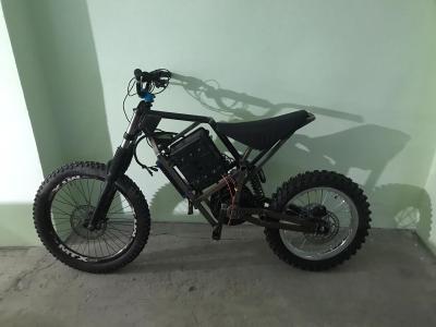

Результат плагиата :-D
Это не последнее фото. Полностью готовый вид отправлю позже, ибо байк уже в руках хозяина.

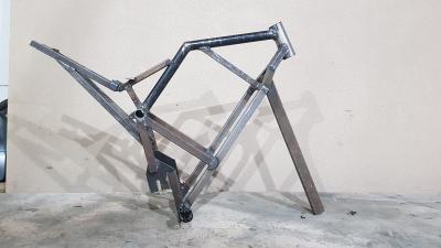

это уже законченная рама, но после доработок уже не собирал, перевозил в разобранном виде.

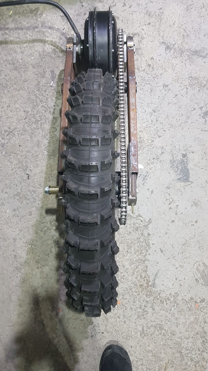

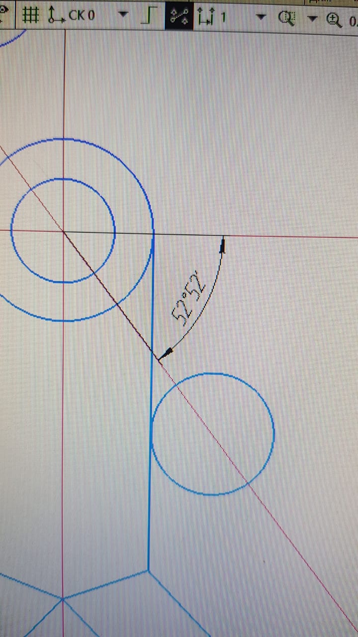

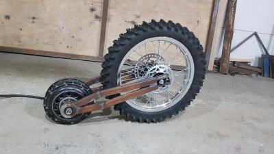

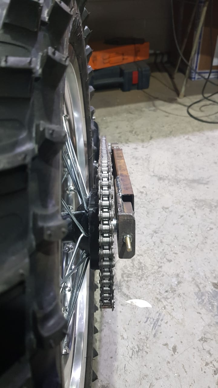

Родной флянец на фривил снят и положен в коробочку. Изготовил проставку толщиной 8мм, отверстия 6мм. Соответственно, резьбы в крышке высверлены. Звезда 428 27 зубов (от муравья) просверлена победитовым сверлом и прикручена сквозь проставку и крышку болтами М6, внутри мотора гайки с фиксатором. Места там, кстати, достаточно.
Чертеж делал в компас 3Д.

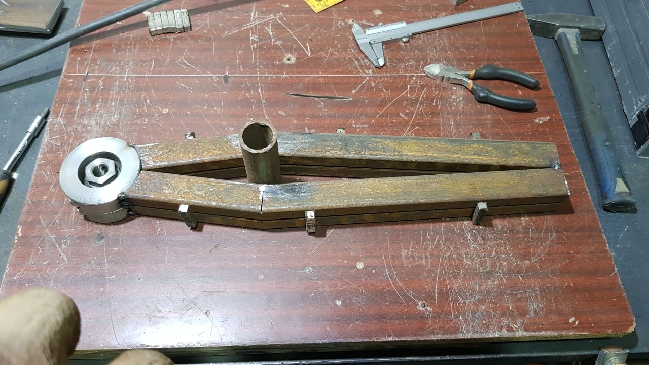

Маятник по уже классической схеме
Поставил мотор и колесо, чтобы убедиться, что звезды в одной плоскости.

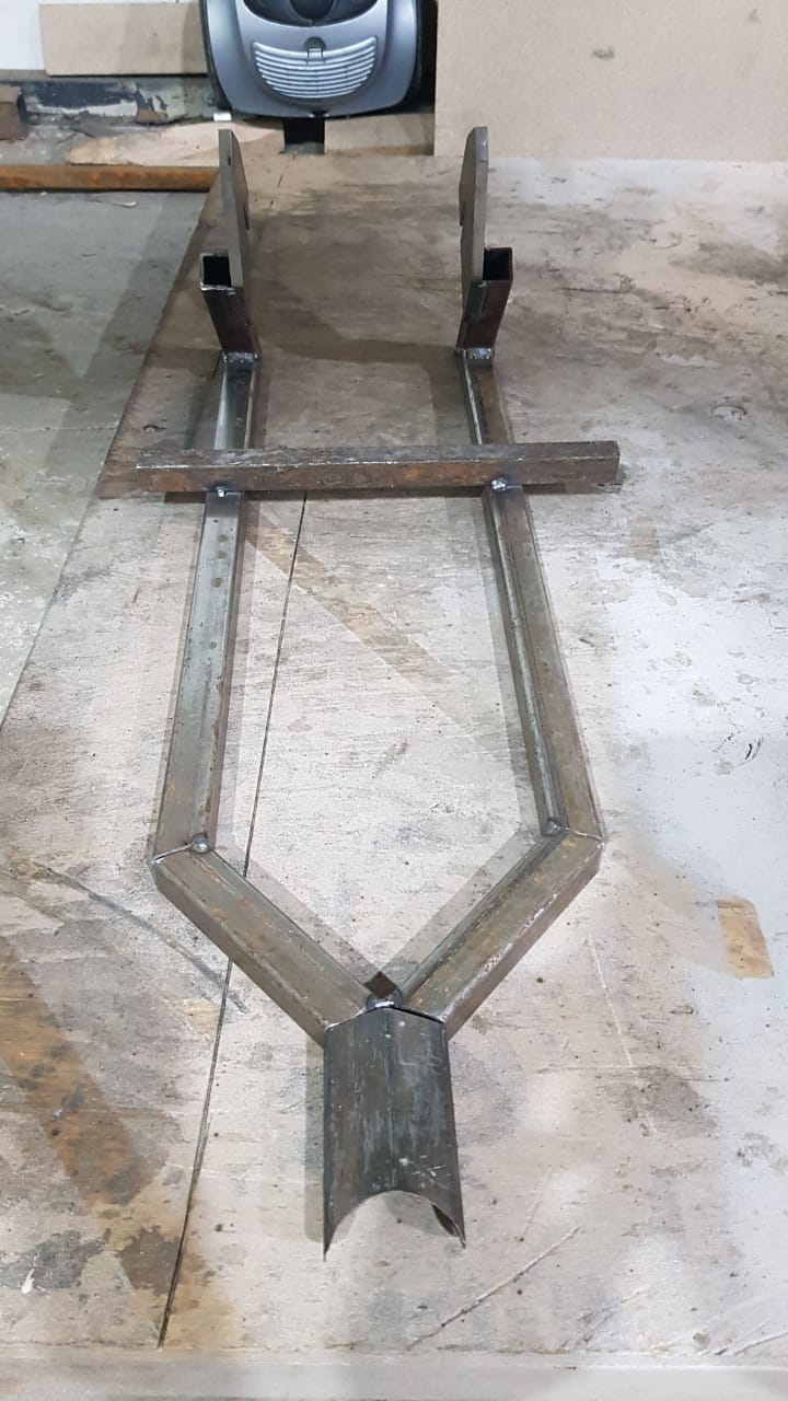

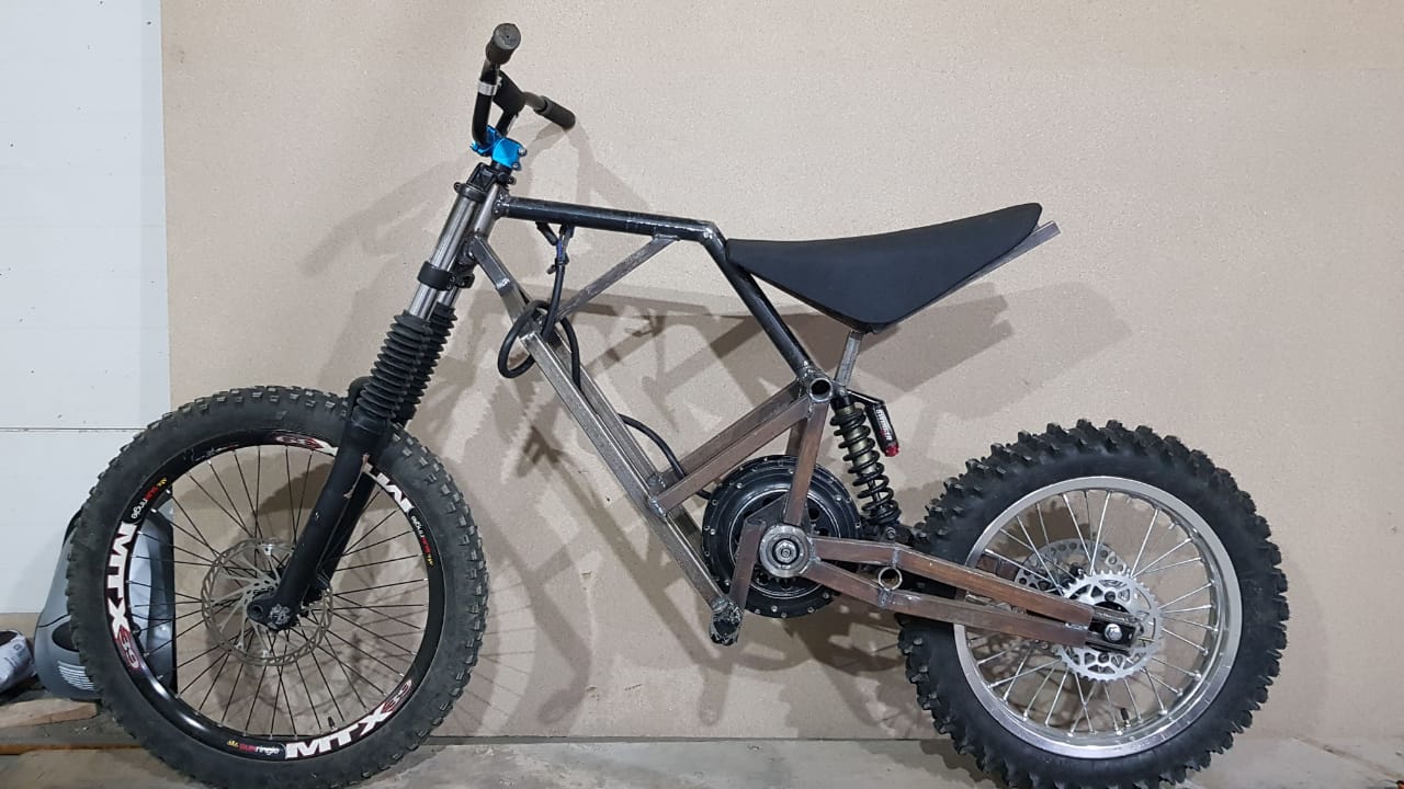

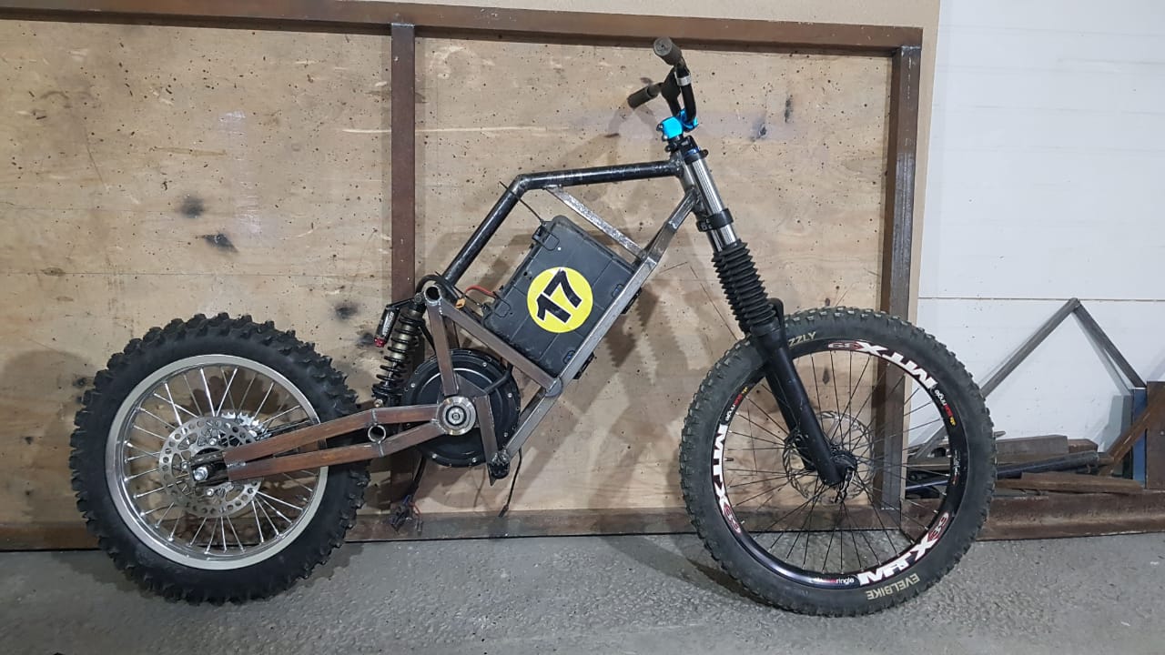

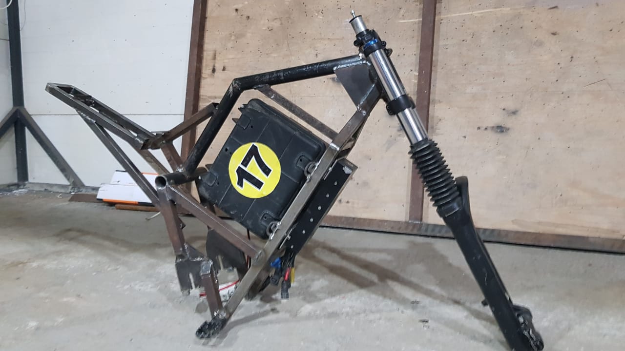

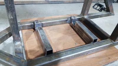

Рама

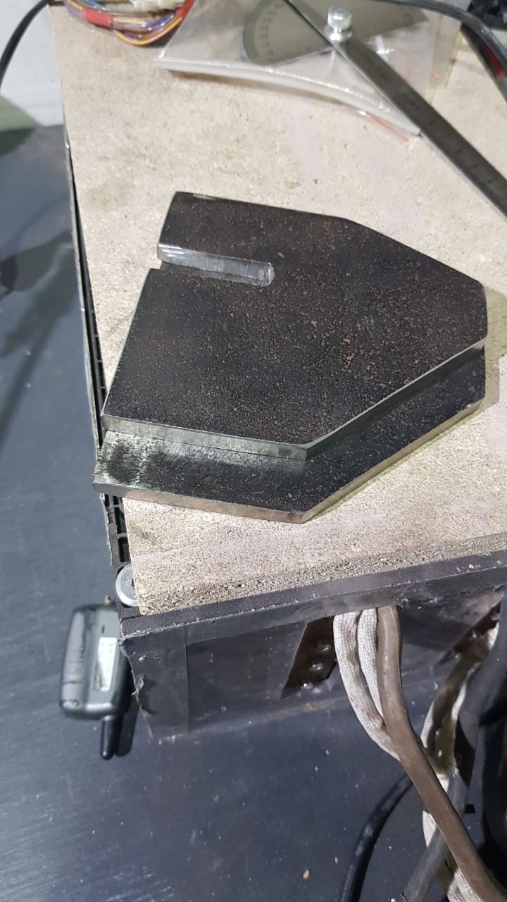

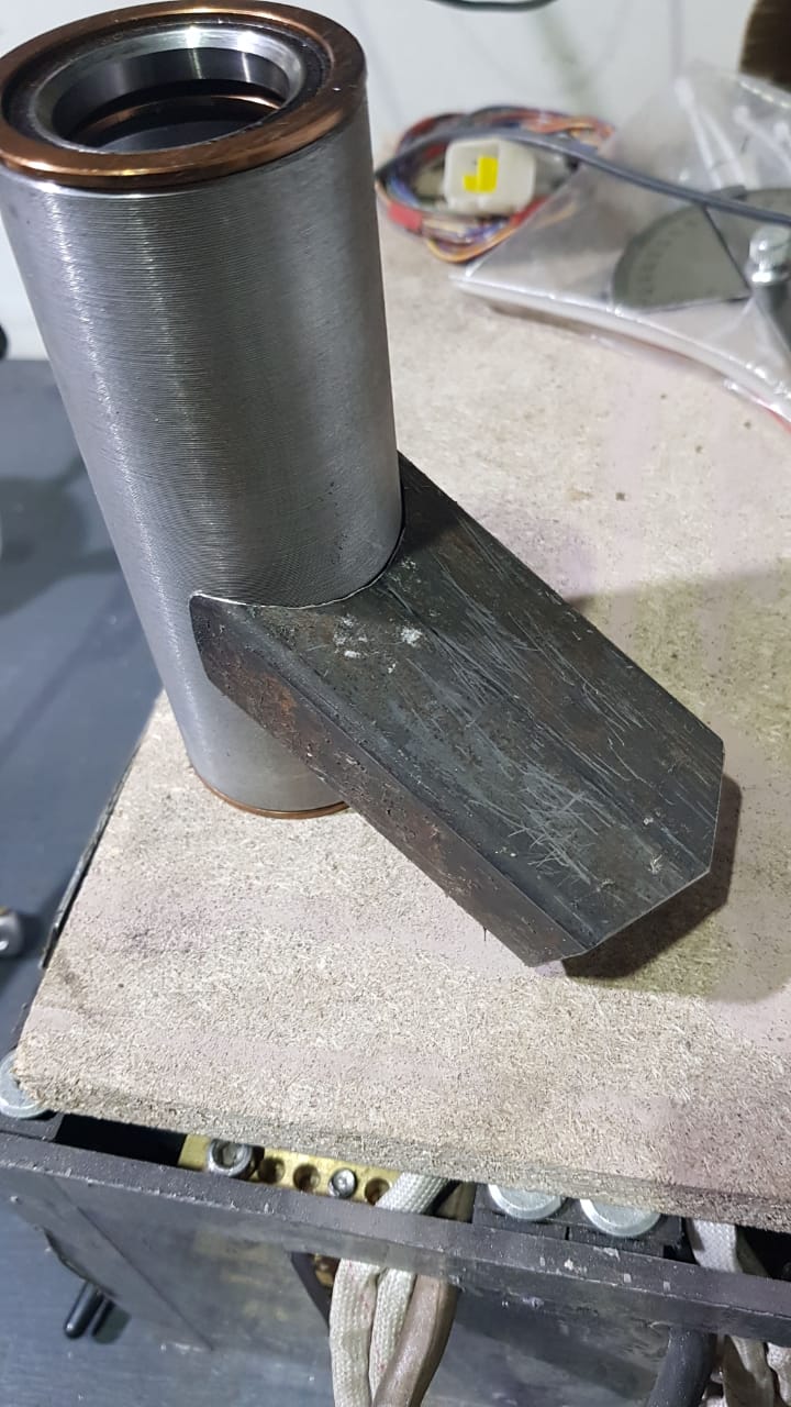

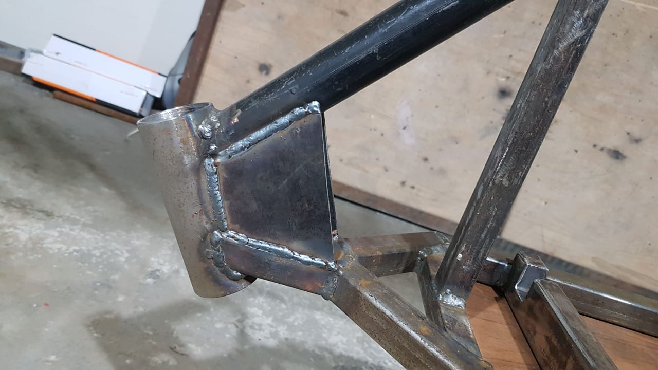

Детали выпиливал по системе Штольца. Печатал на принтере развертки, клеил их на железо и выпиливал болгаркой. Коронки и фрезы не применял.
Первая примерка. Тут рулевой стакан даже не на прихватках, на магнитах.
Процесс примастыривания верхней перекладины был мучительным, поэтому фоток нет  :sorry:
Впервые встал на подвеску  :dance: Сразу приварил подножки, чтоб поскакать на нем)))
Установил седло.
Далее пошла мелочевка

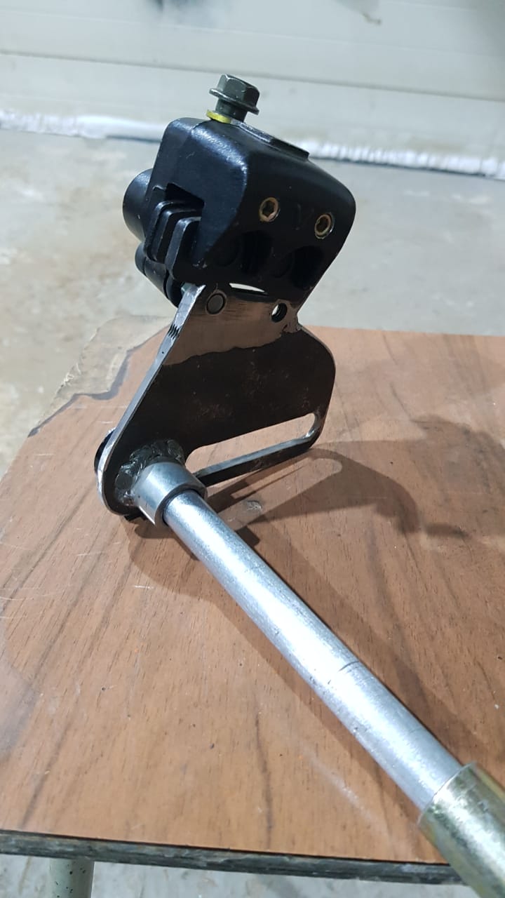

Задний мото тормоз
косынки рулевого стакана

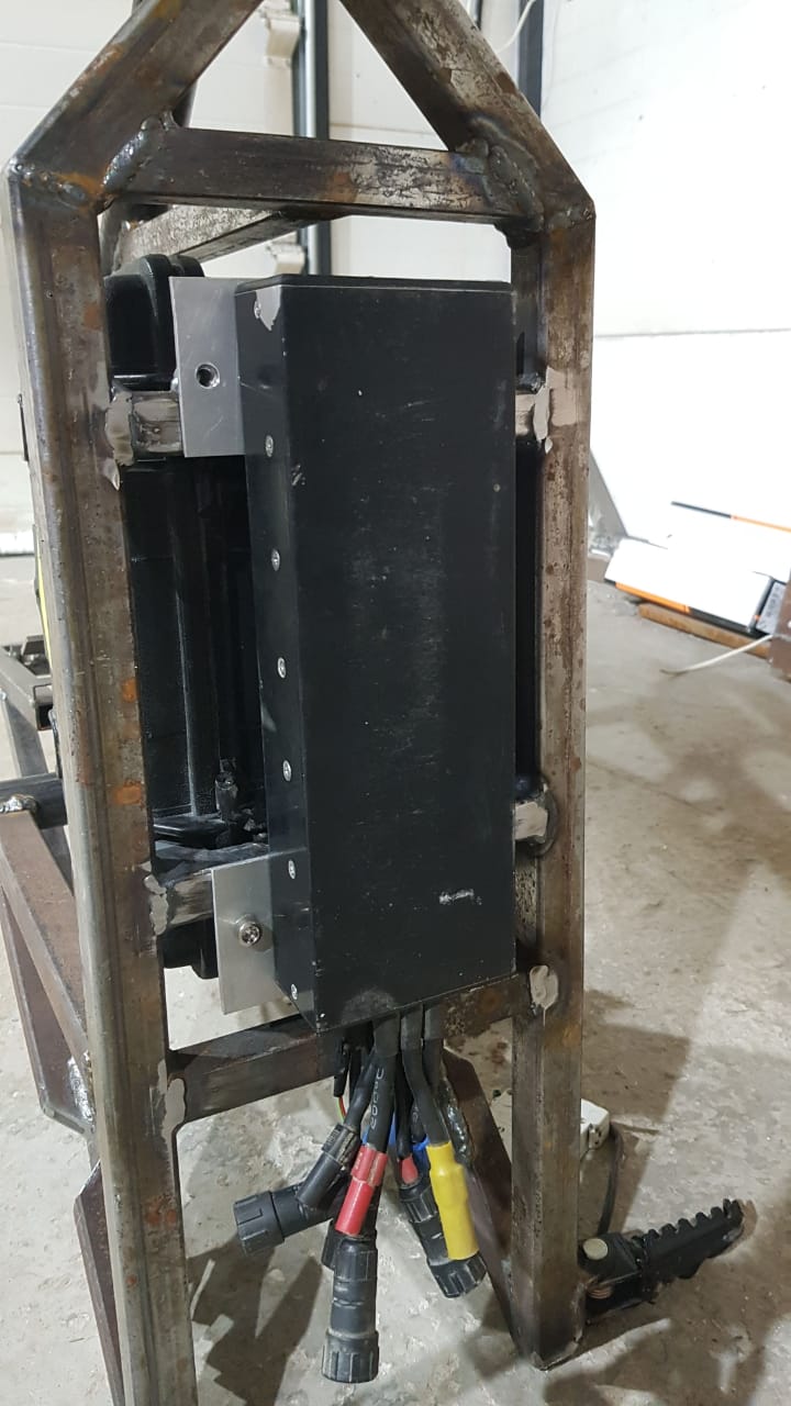

Крепление для батареи

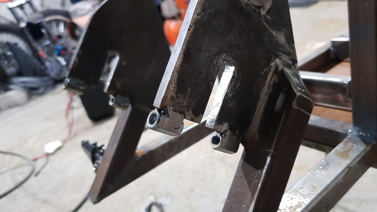

Дропы для мотора
Крепление контроллера.

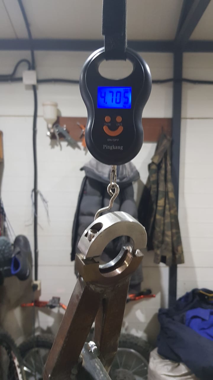

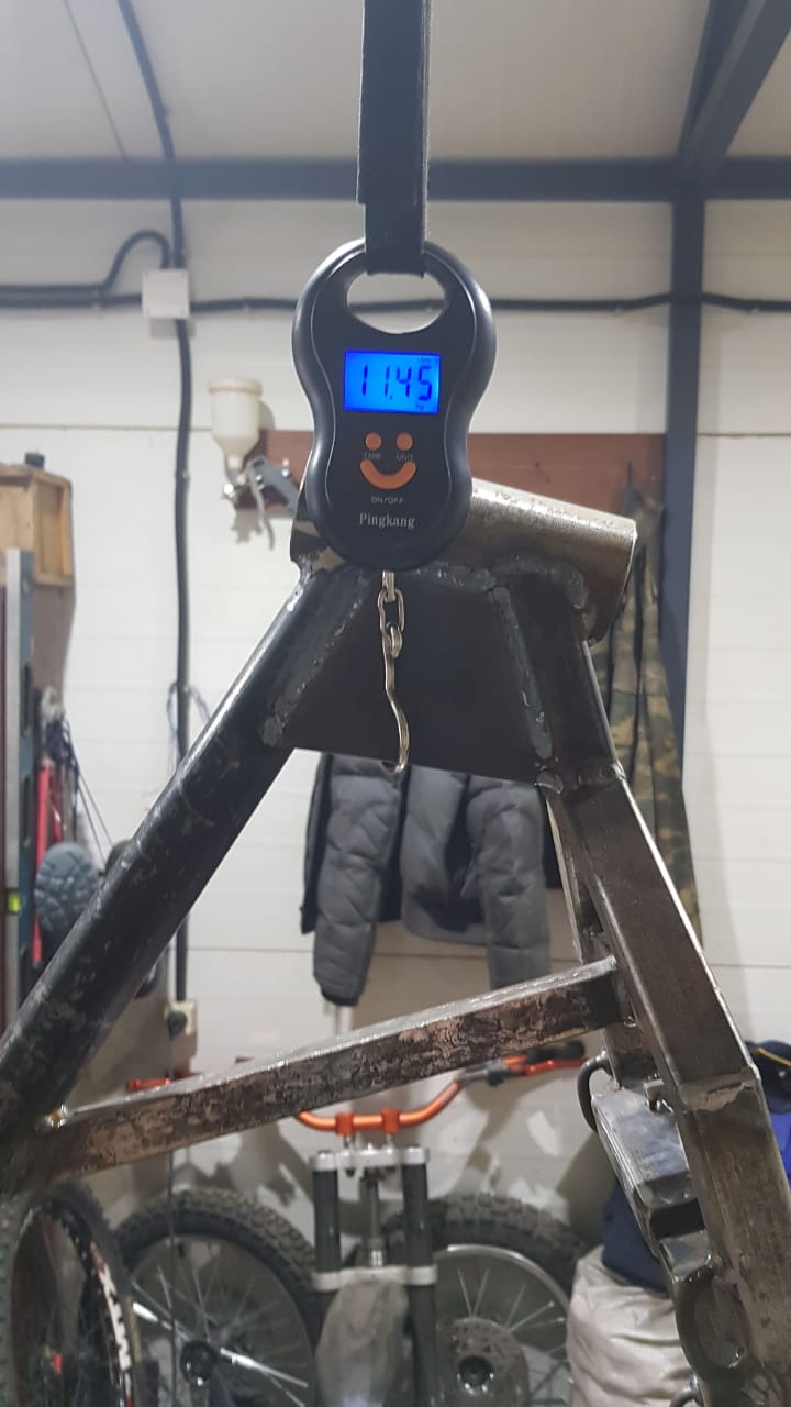

Получилось не очень тяжело, но вес в сборе не известен, предполагаю в районе 75 кг.
Это без подшипников и болтов

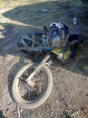

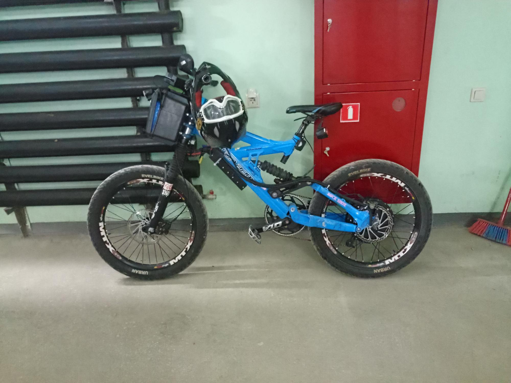

Хотелось бы написать, что становление этого байка способствовало спонтанное участие в прошлогодних гонках по категории хард эндуро RFC Sakha 2019 (Якутск), участие в котором принесло много, много фана,  ведь мое участие тогда было на даунхильном велосипеде  :-D с мотор колесом MXUS 5K, конечно это было просто попробовать, как говориться развлечь публику, скилла по катанию на мотоцикле не имел и пока не умею многое, неправильная развесовка не давала быстро заходить в повороты, быстро преодолевать препятствия, вообще быстро ездить по лесу, по кочкорям, но в конечном результате из 12 участников удалось занять 7 место! Вообщем читерство удалось на славу  :dance: , ни разу не застрял в болотах, ни разу не скатился с горки для повторного заезда, ну и преодолел сложнейшую трассу в 20 км целых три раза за один заезд, правда с заменой акб (лишняя была одолжена)!
Вес байка был около 65 кг.
Сейчас байк 70-75 кг.  позже выложу точные данные.
