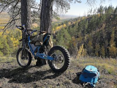

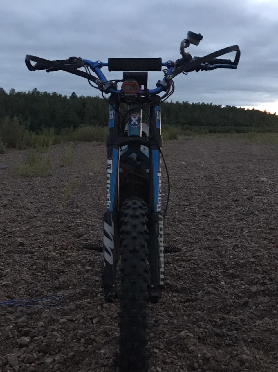

Обновлю:
Приобретена вилка б/у manitou dorado pro
В планах:
Приобрести призматики 3.7v 60ah в размере 27*100*148
Думаю о замене двигателя на по мощнее для профессионального хард эндуро (что бы без этих остановок на поостыть, на тех же токах) либо надо похудеть на 10 кг.  :-D, либо завязывать с хард эндуро

Замер ускорения
Токи 140А/360А
Звезды 23/48, цепь 428
Колеса 19/16
Функция на адаптто, OVS 5
Без OVS, скорость на 48 звезде 55 км/ч
Батарея 72v50ah (из призматиков лиитакала)
Вес байка ~70 кг
Двигатель QS205 50H 3t 16.3kV
Надо как нибудь снять на асфальте со сликовой резиной, думаю должно быть быстрее, так как не будет таких проскальзываний в начале старта, и найти приложение без счётчика, автоматически определяющий начало старта.

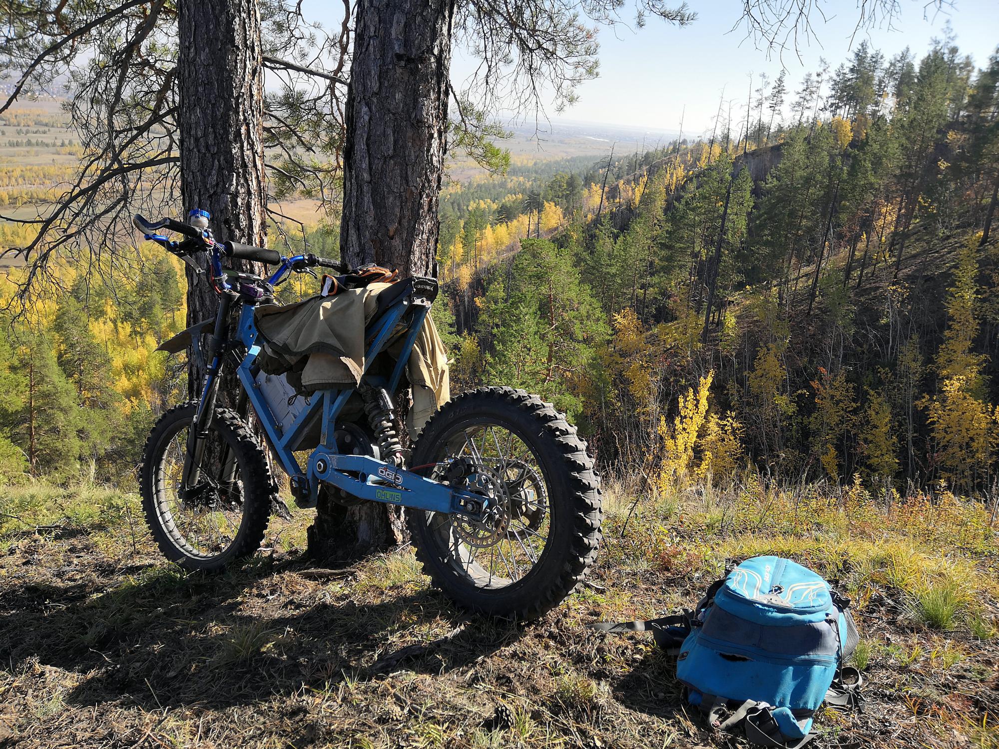

Сезон закрывается, поделюсь своими соображениями! :-) Всем бобра!
До не давнего момента, основным моим катанием это было тяговое ползание, карабканье ... тяги выше крыши, но были сложности на крутых подъемах где основным фактором это был разгон, я боялся использовать скорость под 70-80 для взберания на горки, так как на верху нужна была тяга, боязнь перегрева и здравый смысл не давал мне дойти до этого. И вот недавно, отрыл для себя, имея тяговую звезду на 48 зубьев на которой можно тащить, максимальная скорость на которой достигала 54 км/ч. используя режим OVS на Адаппто или "опережение" на ТЯК для увеличения оборотов/скорости можно не беспокоиться о КПД которая заложена в моей редукции в 54 км/ч для тяги, можно грубо с прибавкой в +20 км/ч тягово ползать и не заморачиваться об оборотах.
Если не правильно поправьте меня:
Дело в том, что алгоритм работы OVS ну например "4" будет увеличит обороты двигателя на 48 звезде до 76 км/ч, но при этом если скорость при наборе в горку начинает падать и становиться ниже порога 54 км/ч, OVS отключается и моя редукция на 48 звезде в деле! Это же ЖЕСТЬ как круто! Для эндуро это просто не заменимая ВЕЩЬ!
И теперь я беру все горки, беру горки на которые залетают только профи. Я теперь могу штурмовать как кроссовый байк, но в конце иметь тягу как у Танка, не поскупитесь на хороший контроллер!

Борьба с перегревом продолжается! Основное отличие out-runnera от in-runnera это не эффективный теплоотвод у первого. И если это победить, то электро эндуро, хотя оно у всех разное, ну да ладно ...
Все таки решил не менять двигатель на по мощнее, нашел не традиционный, асоциальный способ охлаждения, сложно это Вам поведать, но в общем доведя нагрев до 90-100 градусов, шприцом 50 кубиков, заливаю в двигатель 40 мл. воды и в течении минуты двигатель как свеженький, можно дальше штурмовать горы, напрягать двигатель, если опять происходит нагрев, повторяю процедуру! Ну и не забываем что у меня дырявый двигатель, легко проветриваемый, влага быстро испаряется и залаченный.  Ну и не забыть в конце покатушки хорошо прогреть двигатель, что бы испарить влагу.  Это конечно крайние меры, но я уже не смогу от него отказаться в будущем, это показалось мне настолько эффективным! :-D Зимой планируется попробовать воссоздать чупасос Льва Иванова, вторая половина видео
