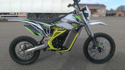

А что.., даже приятно, за плагиат спасибо. Отличный вариант для эндуро, особенно в горки ползать.  Конкурент конечно питунам, а не эндурикам. Слабый накат только в плюс, сбросил газ уже тормозишь, то что надо на тропах.  Главное на больших скоростях в повороте не закрывать резко газ, там без регена регеница, колесо конечно не блокируется, но юзом может пойти, я так убрался разок.

Цитата: artem80883 от 11 Янв. 2020 в 03:32А что.., даже приятно, за плагиат спасибо
Спасибо за поддержку. Больше всего переживал за твое одобрение

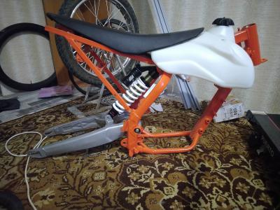

[user]Kintastic[/user], 68 кг , МИД QS 3000W 138 70H, Kelly 7230, батарея 20s18p из Samsung 18650 30Q 180 Ампер батарейного для нее не проблема. И он уже скоро будет переделан в Раму от эндуро мото, пока собираю комплектуху.

[user]Kintastic[/user], у меня не так кривая рама переделанная из пространственной, а будет дорабатываться это
Думаю маятник алюминиевый сделать если получится, промежуточный вал поставить чтобы не делать большую заднюю звезду.

отличный проект, мне только не нравится внешний вид батарейного отсека, закрыть бы его снаружи каким-нибудь листом дюрали. я очень долго присматривался к алёше поповичу и хотел его тоже попробовать повторить, потому что не мог найти подходящий мид-драйв мотор, но в итоге таки нашёл этот qs 138, который полностью отвечает моим требованиям и к тому же по очень вкусной цене на зимней распродаже на али. осталось только с шасси определиться, пока что склоняюсь к питбайку-мотарду 14\14. акум 72v\42ah, контроллер батон 72150
jim229697
Цитата: Капитан Генри Морган от 18 Янв. 2020 в 21:40мне только не нравится внешний вид батарейного отсека, закрыть бы его снаружи каким-нибудь листом дюрали.
На вкус и цвет все фломастеры разные... владелец пожелал голый скелет. С другой стороны там все плоскости соблюдены, нужно только рамку сверху и стойки впереди сделать из того же дюралевого уголка и можно обшить.
