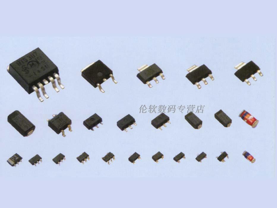

Цитата: bes от 12 Май 2020 в 13:52что это
Smd – сокращение от от surface mounted device – что в переводе с английского означает прибор, который смонтирован на поверхность. В вашем контексте это деталька, которая припаяна на плату дисплея. https://img.alicdn.com/imgextra/i3/TB1OA6KRVXXXXbnXVXXXXXXXXXX_!!0-item_pic.jpg
