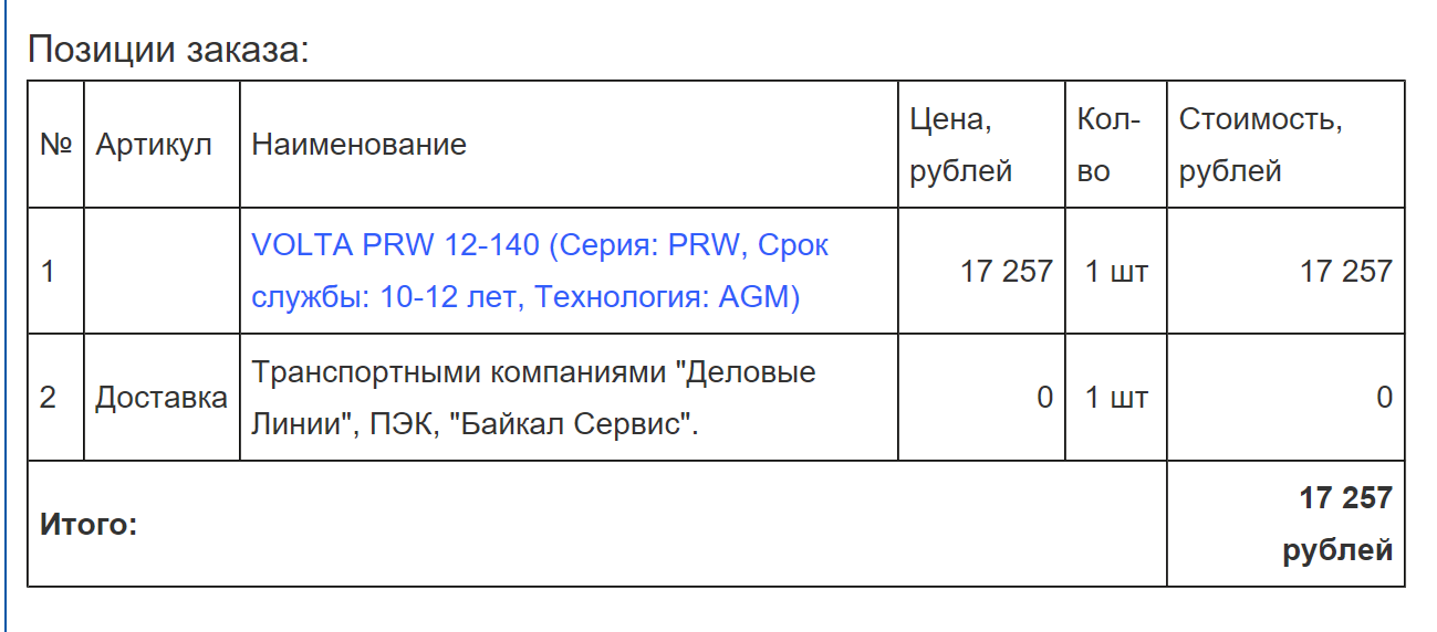

Данный акб куплен в 2016 году осенью , от продавца заверения были что выпуск  весна 2016 года. Использование с инвертором Энергия ПН-500Н , с буферным напряжением чуть выше 13.5 вольт . За всё время работы  отключения редко и непродолжительные были  нагрузка  220 вольт  около 150 Вт  ниже 12.2  вольт не просаживался до включения эл-ва . К осени 2019  года катастрофическая потеря ёмкости , хотя раз в пол года с начала использования проводил КТЦ    и   остаток ёмкости  больше 120 А/ч был  , а затем резко уменьшение  до 40 А/ч.

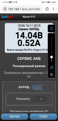

Вчера с утра поставил на заряд  до 14.7 вольт  ток 0.8 ампер ( Вымпел 57 14.6 вольт индикатор на клеммах акб 14.7) через 24  часа  при токе 0.3 ампера  увеличил до 16.3 вольт а ток чтобы напряжение на клеммах добралось до указанного значения  пришлось 2.4 ампера ставить . Держал полчаса  ток  до 2.1  ампера провалился , нужно было уехать  снял крокодил с клеммы .
Снова по приезду подключен на заряд  в первом режиме  видео ниже
https://yadi.sk/d/AAxxIS0SQeMvCw
под корпус по центру снизу  датчик температуры подложен выше 23.8  градусов не было пока , сутки пройдут  на второй режим перейду подольше  на нём подержу .

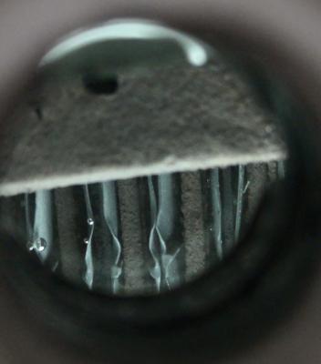

В батарее маты  ещё летом увлажнены  кристально белого цвета на вид .

доливал летом , маты и сейчас влажные

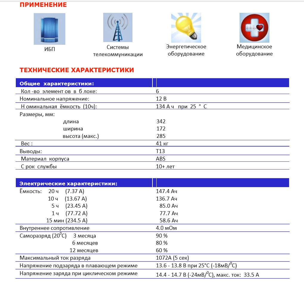

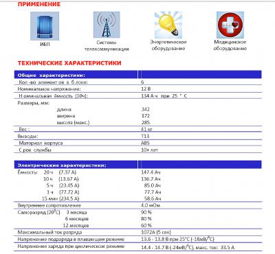

 Нашёл заводские показатели  на мою батарею , интересовало внутреннее сопротивление YR1030+  на 1000 кГц у меня 3.46 mOm  . В документации 4 mOm  как измерять не указано , может у меня и лучше данные именно из-за этого (обычное измерение выше покажет)

Видимо уже при 12.6 вольт резкий обвал до 12 вольт . По дате выпуска  акб  данные со слов продавца , использование с инвертором без глубоких разрядов . Буферное напряжение  соответствует требованию  данной батареи , в реалиях ёмкость  за 100 А/ч  два года только и видел . Когда резко  чуть более 40 А/ч остаток стал , вскрыл крышки  дистилята доливал и этим летом напряжением к 16 вольт пытался дозарядить , затем  побаночно попытки были.
Описание не менее 5-лет в буферном режиме нового акб  , батарея понимаю из серии дешёвок и по дате выпуска может уже трёх годовалую купил в 2016 году.

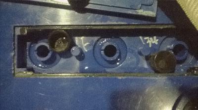

MichaelOdessa
Доступ к банкам изначально свободный был? Если не свободный подозрений крышка не вызвала?

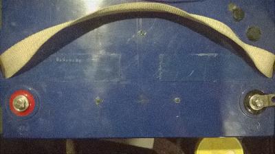

Естественно доступа к банкам не было , вид нового акб  даже сейчас  не считая крышки в которой  отверстия ( к перемычкам засверлил)  и выламывание крышек произвёл.
По крышкам цвет с общим верхом отличается , не смогу сказать при получении каким был .

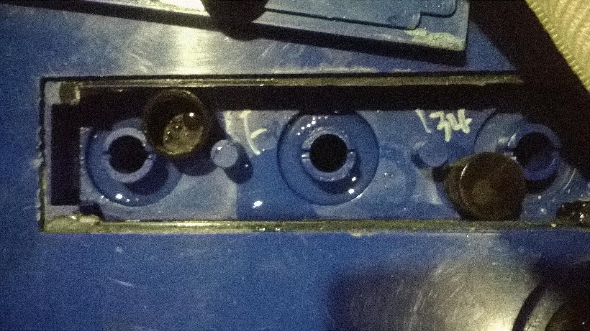

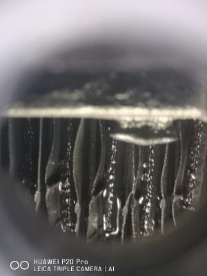

К пробкам доступ по три ячейки крышка закрывает  , под одной их них вот такие надписи

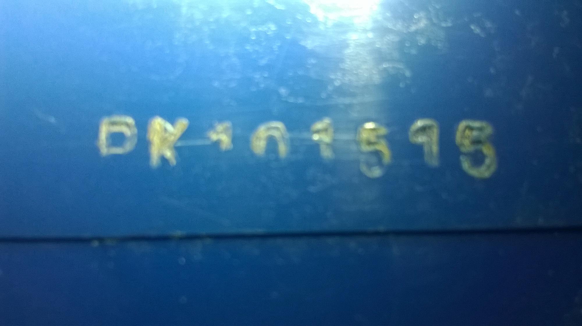

По дате на одной из крышек выбито две передние буквы затем цифры , в Балтийскую компанию вопрос отправлял как расшифровать , ответа не дождался . По цифрам  шестёрки и близко нет , либо 2015 год , либо 2010 год , да и саму крышку если аккуратно не проблема заменить . Когда отрывал  приклеены на двух боковых углах только .
Сегодня ночью на заряде до 14.7 вольт  залито 5.4  ампера и Вымпел 57  ток  на индикаторе уже 0 ампер показал . Пошёл на крайние меры залил во все банки дистилята  намного выше мат , всё равно уже хуже некуда  пяти ампер от сто сорока не осталось.
Дам отстоятся и проверю  на разряд как 6 вольт отдают три ячейки , когда после заряда  пробки открывал  под одной крышкой все с хлопками  открылись , а на другой беззвучно .
