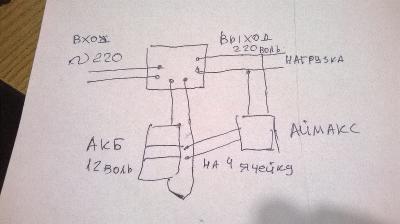

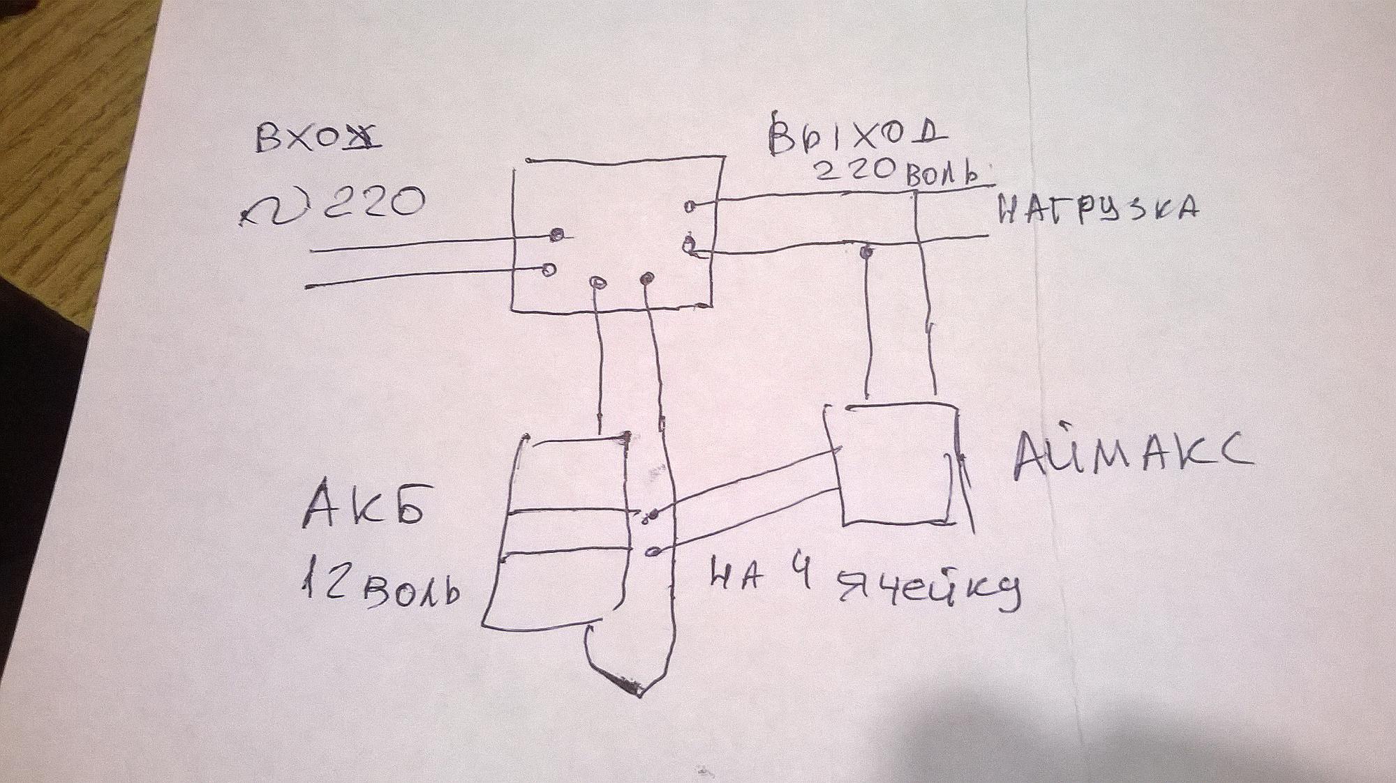

  По теме вопрос  , может и глупость напишу  но как вариант .  Четвёртая ячейка  так и не восстановилась , подключаю этот акб  к инвертору в буфере 13.6 вольта  . На выход инвертора  аймакс  и уже с него на четвёртую ячейку , заряд в лифёре  ток заряда 0.7 ампера  . За температурой конкретно этой ячейки легче следить , а по заряду малым током и повышенным напряжением  пусть хоть месяц стоит  . Сегодня с утра  она под Аймаксом  именно 0.7 ампер  ток , напряжение стабильно 2.77 вольта . Даже если сетевое отключат , ячейка от всей батареи  дозаряд небольшой будет принимать . Вот только как данное подключение между собой себя поведёт , имею ввиду  по напряжению 220   12 вольт . (сквозной нейтрали вроде бы нет)
Branimir
А чем закончилось при зарядах БЕРЕЖКОМ и зусом ?
По этой нарисованной схеме неясно в чем смысл?
Если АКБ будет стоять под буфером с Umax=13,6v то в идеале (если все банки имеют одинаковое R, чего у этого АКБ нет) на каждой банке будет по 2,267v
Но реальный побаночный расклад будет иной (и будет зависеть от реальных Rвн каждой банки ---> будет разнобой U, который нужно сначала реально замерить побаночно).
Если одну из банок начать заряжать АЙМАКСОМ в режиме LiFE током 0,7А, то это фактически заряд в режиме СС=+0,7А с ограничением Umax=3,6v.
И, если на этой отдельно заряжаемой банке, удастся поднять U>2,5v (например), значит остальные банки будут находиться под U=(13,6v - 2,5v)/ 5 банок = 2,22v (если они имеют одинаковое Rвн), т.к. общее Umax=13,6v будет задаваться выходным зарядным инвертора --->
это будет означать хронический недозаряд для пяти банок и в чем тут КАЙФ?
kuznechov119m
Цитата: Branimir от 05 Фев. 2020 в 20:14А чем закончилось при зарядах БЕРЕЖКОМ и зусом ?
Не ставил под них продолжительно    , только Вымпел 57   и отдельно ячейки  Аймаксом и ISDT   в лифёре S1
Цитата: Branimir от 05 Фев. 2020 в 20:14т.к. общее Umax=13,6v будет задаваться выходным зарядным инвертора ---> это будет означать хронический недозаряд для пяти банок и в чем тут КАЙФ?
С инвертора  13.6  вольт для  остальных ячеек  просто поддержка будет , на больную четвёртую  дозаряд  с Аймакса  как раз и пойдёт . Да и по напряжению на клеммах всего акб  скорее всего к 13.6  добавится разница  с четвёртой . Недозаряда на пяти не должно быть  , но есть Эксморк  с  буферным 13.9  вольт могу его подключить .
Основная цель поставить  в буфер и забыть  недели на две , а затем  отдельно проверить на разряд именно четвёртую ячейку . Либо ей  ещё хуже станет , либо ёмкость увеличит  чего и пытаюсь от неё добиться .
Просто  такое подключение  может из строя вывести  инвертор  , по сути теоретически может скачок напряжения быть по низковольтной цепи
Branimir
Плохой вариант.
Расписал почему.
Проверьте через сутки после установки побаночное U и сами все поймете...
Надо подтянуть одну ячейку (если уверены), то ее одну и ставьте на заряд.
Остальные надо умудриться обеспечить одинаковым буферным U=~2,275v (у меня для этого есть шесть ЛБП или куча преобразователей DC-DC с отдельными БП от ноутов).
Но Вы же так и не проверили все ячейки на полную остаточную емкость?
