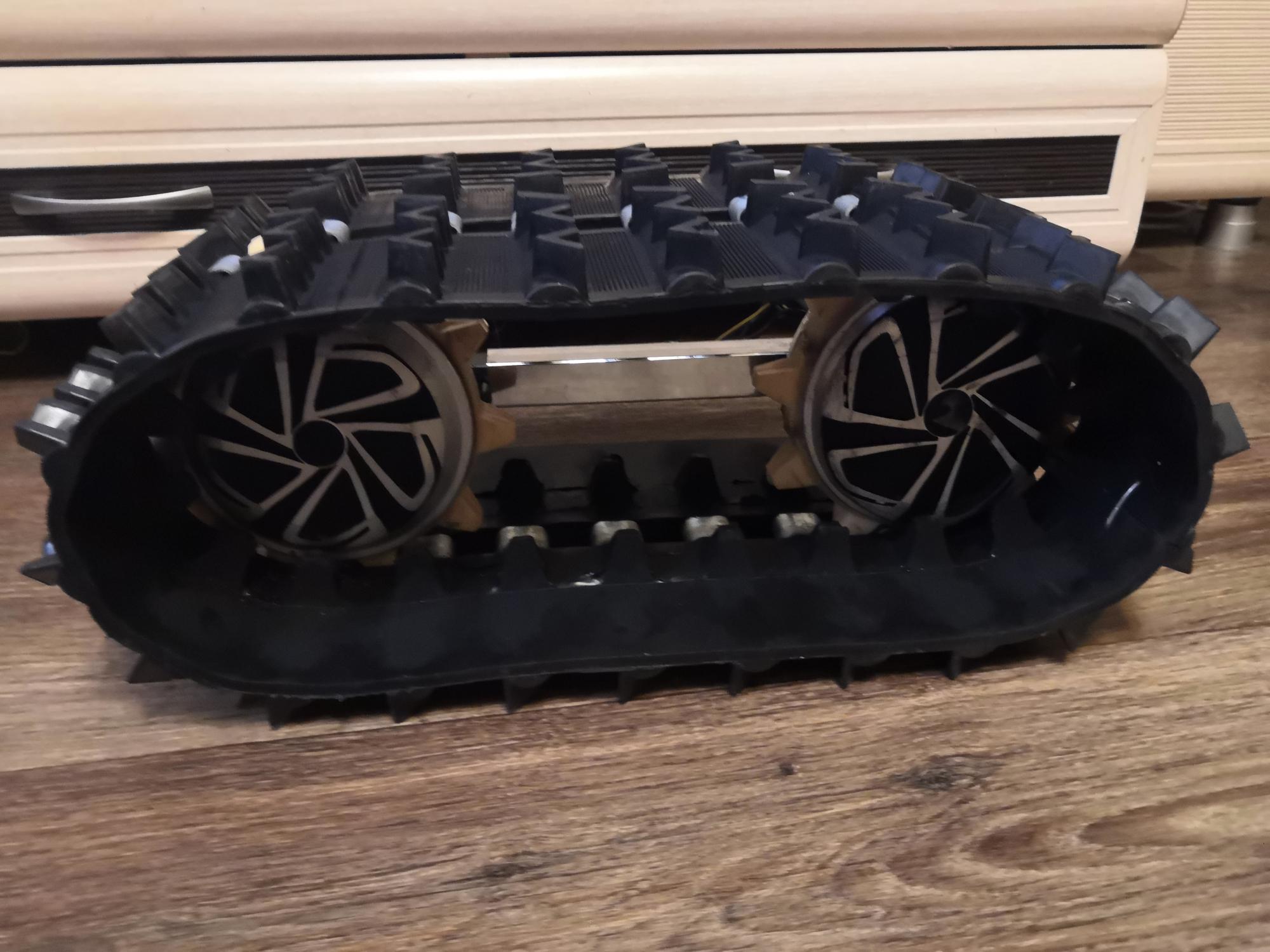

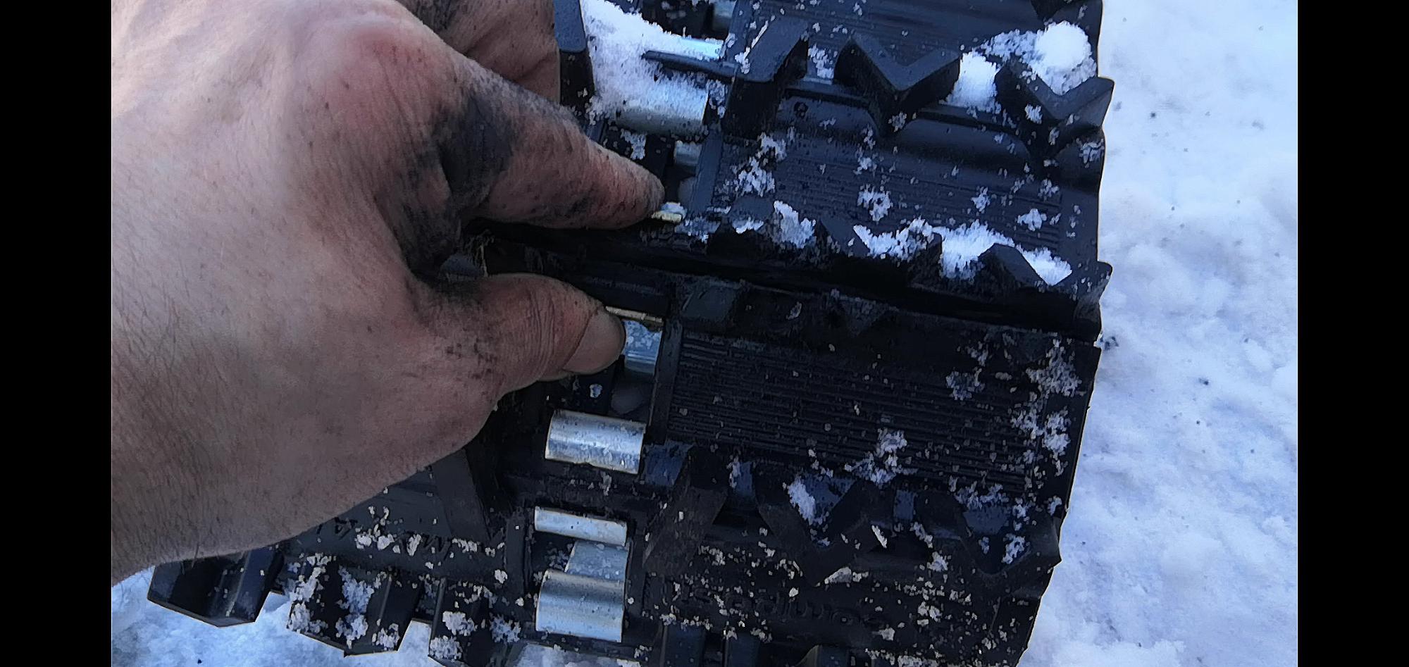

Тоже подтверждаю - без зубов будет проскальзывание даже у сухой гуси.

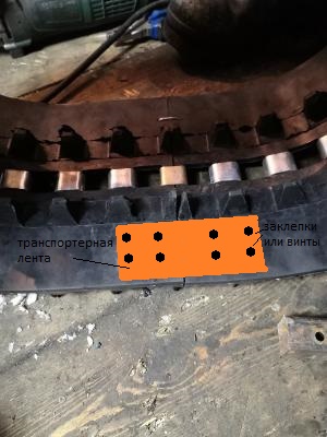

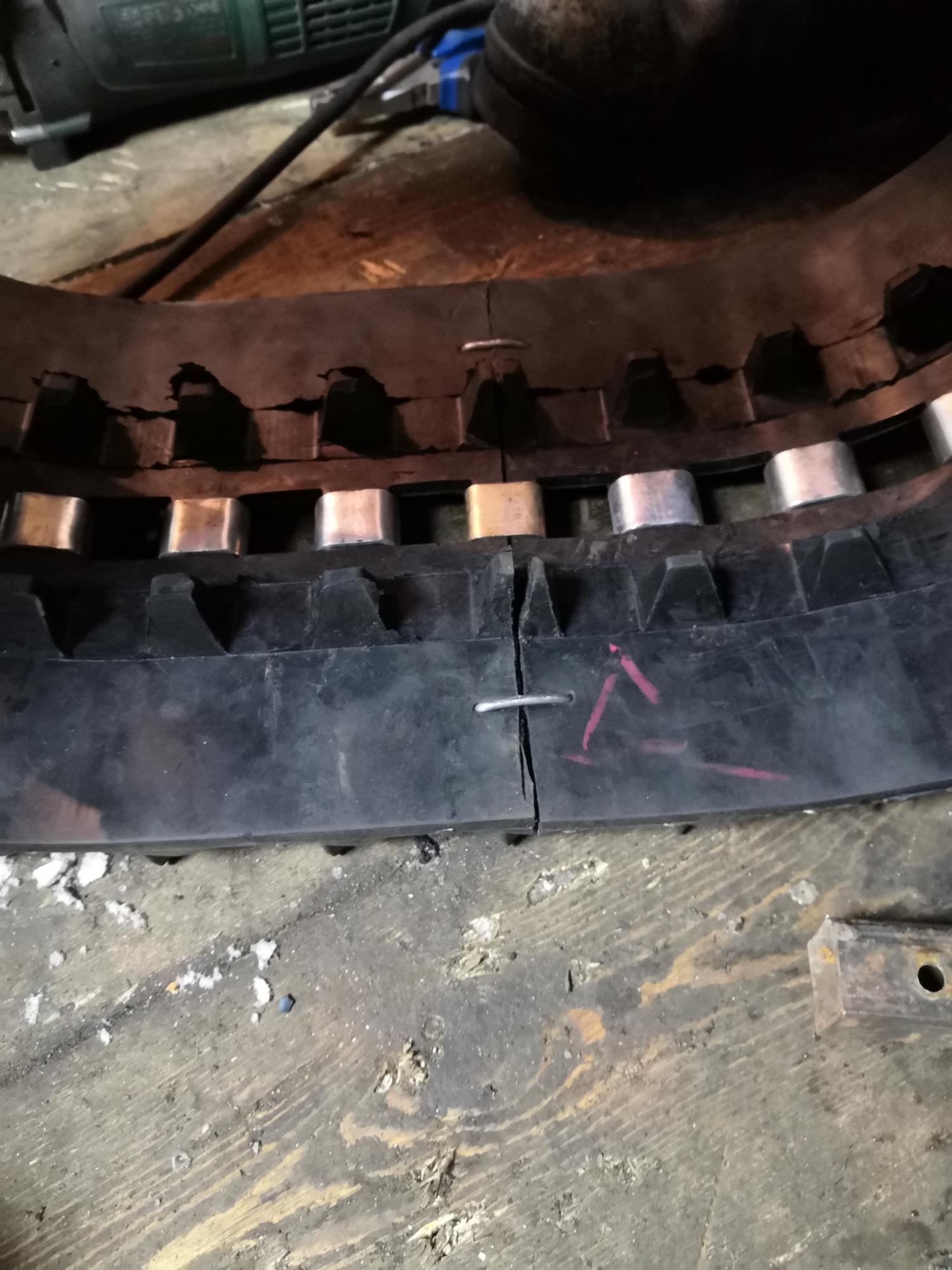

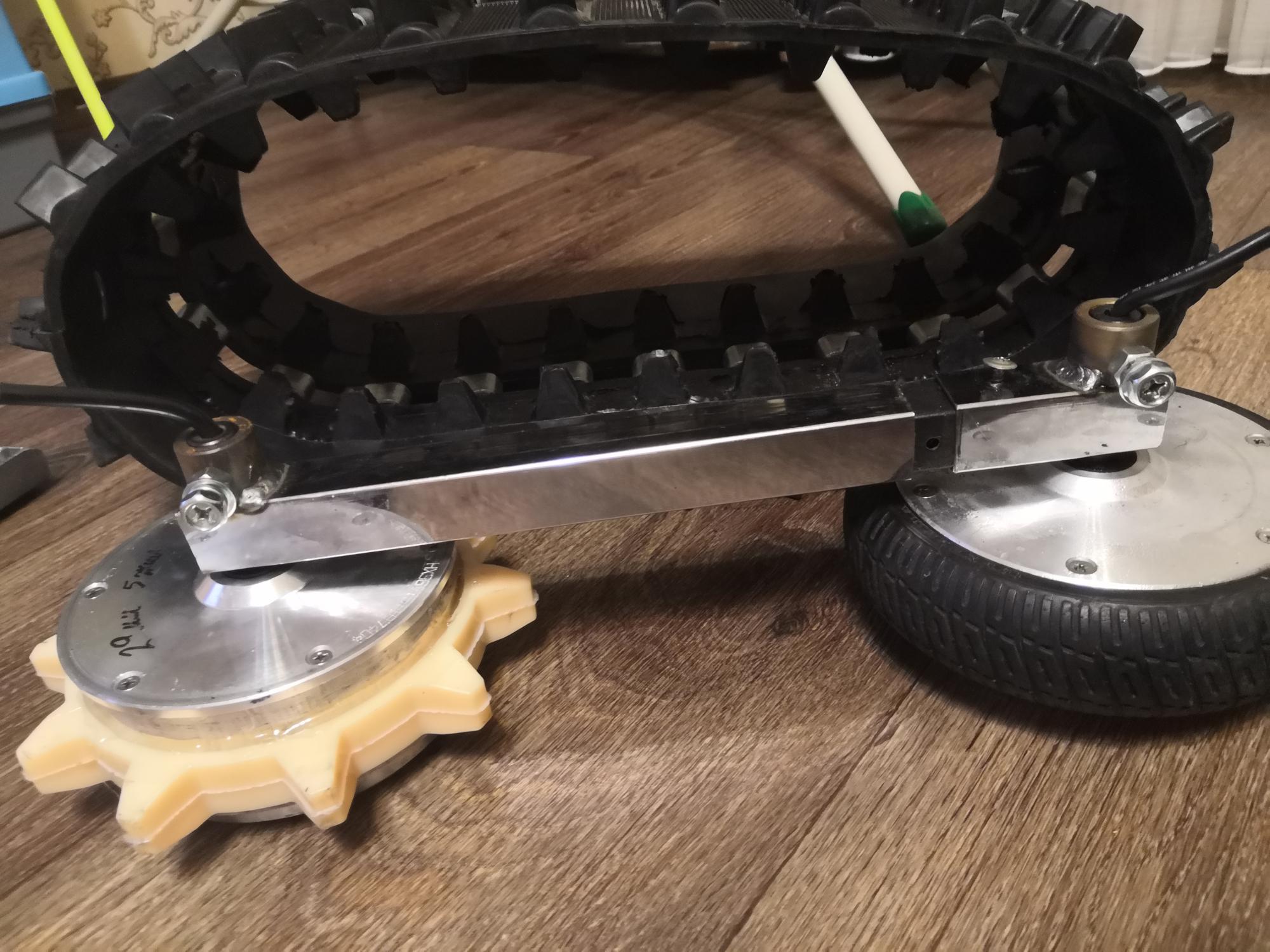

А как сшиваются половинки? В смысле, сам стык как делается?
Александр CRV
Да это проще показать чем рассказывать.
Я порезал по середине скобы т.е. там где у гусеницы поперечной капроновой типа арматуры вставлено. И это имхо гораздо лучше чем как некоторые делают между этими арматурами режут.
И купил отдельно скобы. Взамен разрезанной одну поставил, а по краям или еще по скобе вставлю. В этом месте прут этот капроновый хоть и разрезанный но все равно очень прочный
и стянется скобами. Правда жалко немного протектор в виде елочки. Может еще по краям и маленькими заменю.
DED
Хоть и детский транспорт, и нагрузки вроде как небольшие, но все равно как-то стремно стягивать гусю стальными скобами.
По центру скоба оправдана - по ней будет звезда своими зубами цепляться. А вот по краям скобы будут медленно, но верно протирать своими краями резину гуси.
По уму просятся снизу гуси на стыках вставки из транспортерной ленты на заклепках или болтиках. На одно, максимум два звена от стыка гуси.
Как говорится - сила цепи (гуси) в слабом звене.
Александр CRV

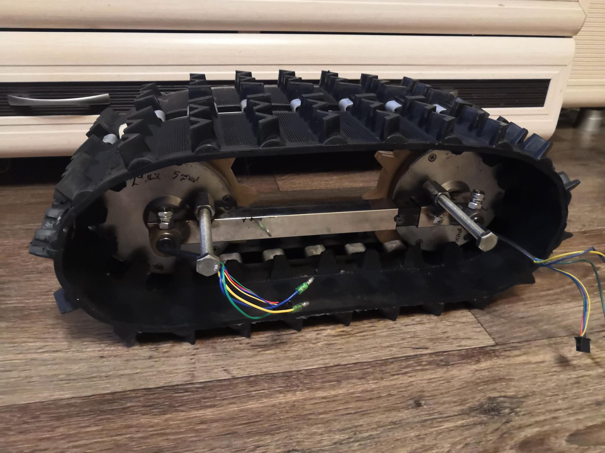

Не разделяю Ваших сомнений. Вот сделал только на одной скобе и двух тонких гвоздях для пробы. Пытался как мог дергать его и висеть на ней. Не похоже что может возникнуть ситуация когда порвать гусю будет проще чем провернуть.

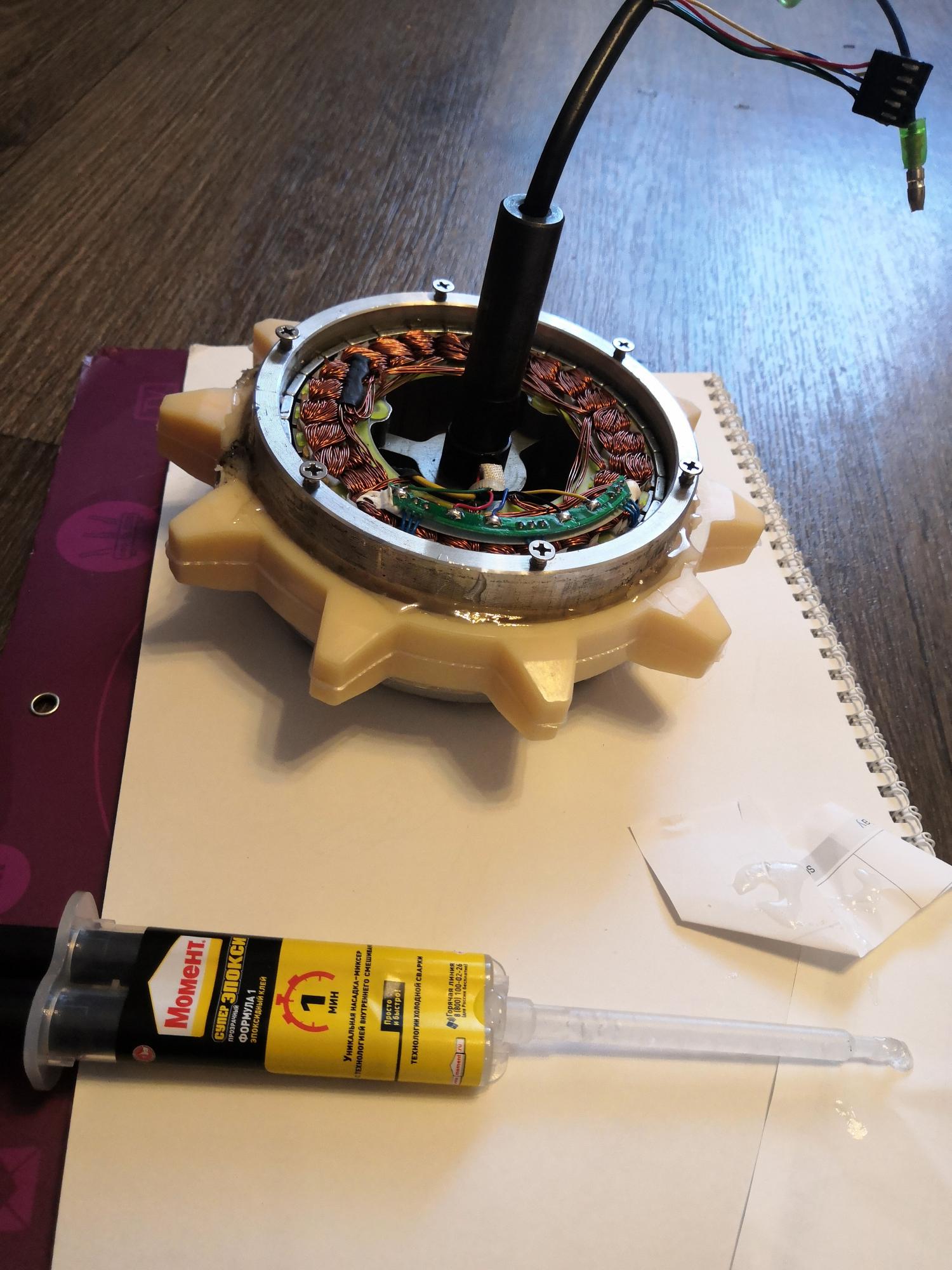

Звезды прошил проволокой скрепив с отдельным зубом и посадил на двухкомпонентный клей.
Клей выглядит как будто он в разы прочнее материала звезды. Будем надеяться так же что провернуться на МК будет тяжелее чем буксовать гусенице.
Правда первый блин вышел комом - использовал какую-то старую эпоксидку которая так и не застыла толком и теперь в процессе очищения от нее первого МК. Хотел сегодня примерить уже как все это будет выглядеть в сборе да не судьба.  Пока есть одно МК готовое. Правда скорее всего его хватит для катаний если вторым обычное с колесом поставить. Но не хочется заниматься полумерами.
Александр CRV
А да еще такая неожиданность . Когда примерил вначала МК с резиной они ну прям отлично встали между внутренними зубьями.
А снял резину, диски сели ниже и стали сильно тереть. Пришлось канцелярским ножом их подрезать каждый зуб изнутри. Ну если не знать то и не заметно.

Цитата: Александр CRV от 11 Март 2020 в 18:49Не похоже что может возникнуть ситуация когда порвать гусю будет проще чем провернуть.
Не хотелось бы быть навязчивым, но при поворотах на жесткой неровной поверхности гуся испытывает нагрузки на скручивание.  С тонкими стяжками-гвоздиками долго не протянет.
На мой взгляд сделать стяжку с использованием транспортерной ленты труда не составит.

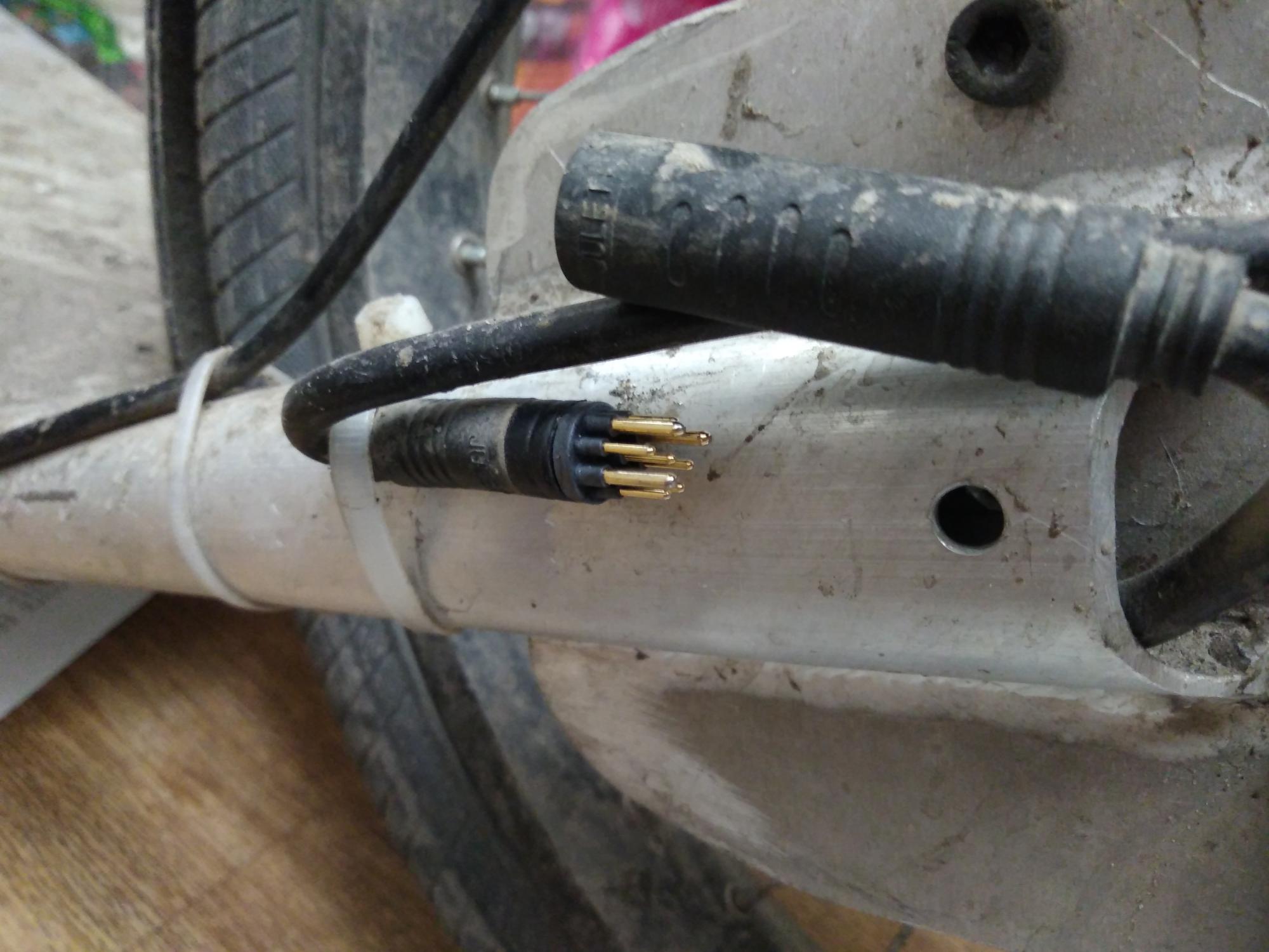

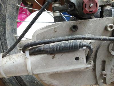

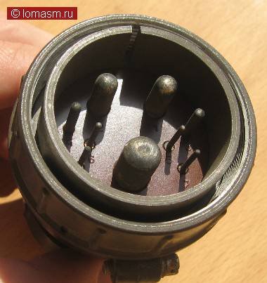

А пока уткнулся в дилему:  Т.к. это трансформер т.е. иногда буду пересобирать эти гусеницы в разные ТС то нужны какие то хорошие разъемы для МК.
Может кто-то встречал такие на просторах чтобы все в одном и фазные и холы были?  Видел нечто похожее из старых военных разъемов, но некомплектные типа такого:
Поиск мне что-то не помог найти что-то подобное в современном так сказать стиле для электротранспорта. Вот это меня сильно удивляет. Неужели ни один китаец не догадался сделать такой разъем?
poraboloid
Есть, именуется обычно как моторный разъем "джулет", в нем три фазных и 6 слаботочных контактов, герметичен.
Александр CRV
Спасибо за наводку.
Хотя найти разъемы папа+мама не удалось. Продают только кабели удлинители которые по идее можно порезать пополам.
Совсем не бюджетно выходит. до 1-1.5к за штуку. Нужно еще поискать варианты.
radikrf
На Алиэкспресс Джулеты продают от 400 до 600 рублей в зависимости от длины. Разъёма лучше все равно не найти. Искать как «удлинитель для МК».

В общем и целом скоро смогу уже проверить единственное слабое звено "звезды на МК на эпоксидке".
Добавлено 14 Мар 2020 в 16:57
по квартире катал рукой. Очень приличный накат для гусеницы. Нужен будет электротормоз.

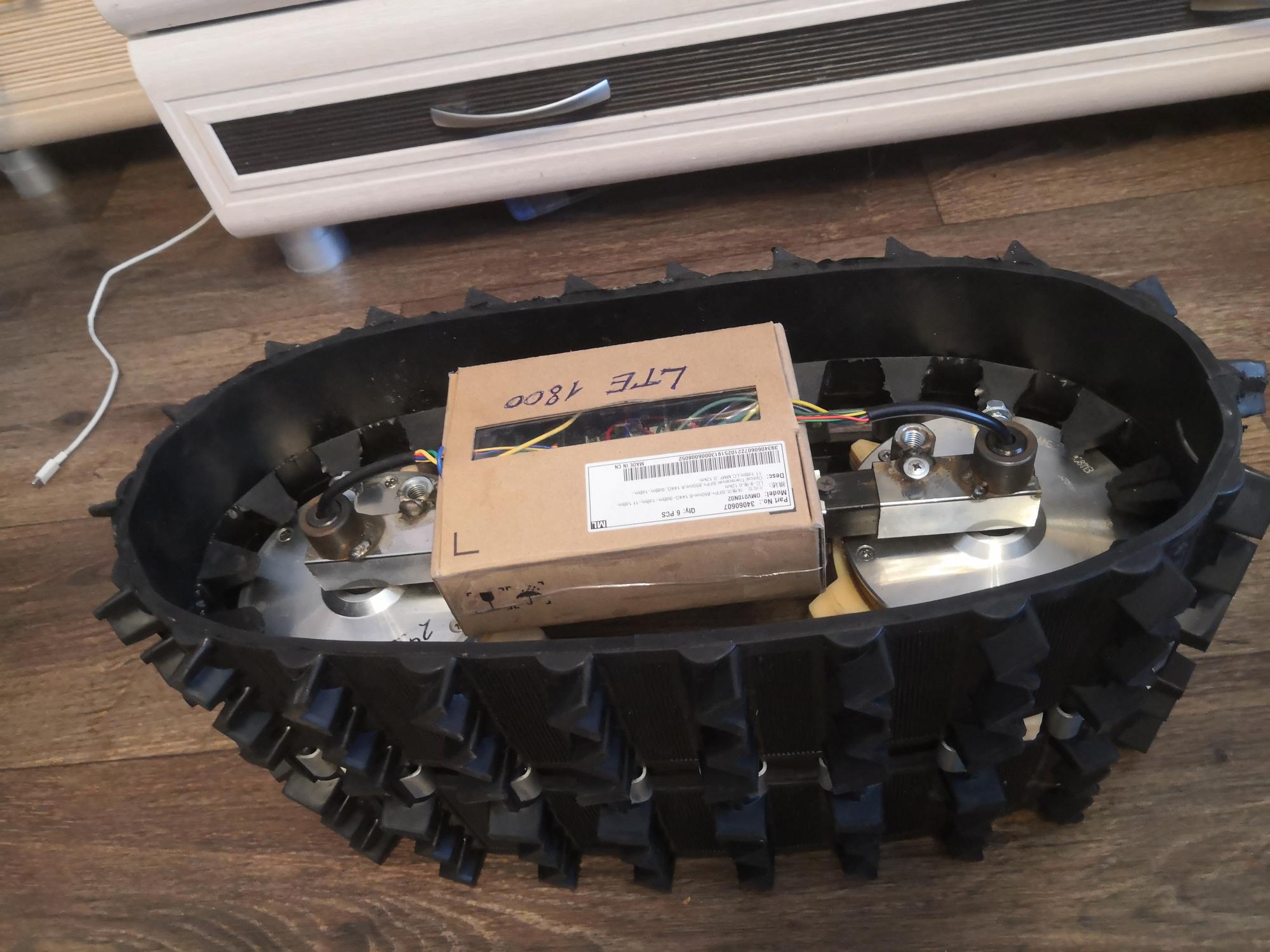

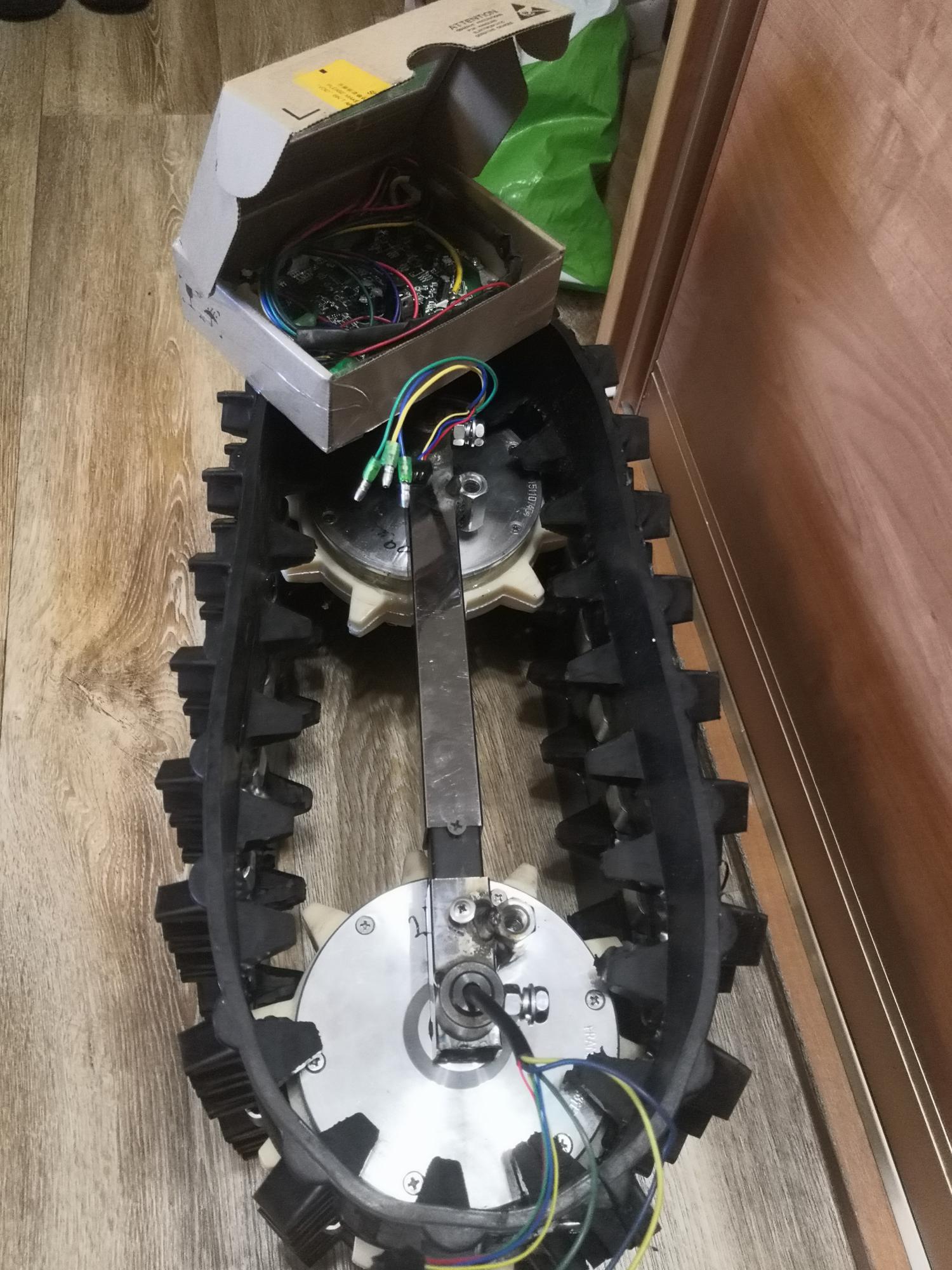

Пока не заказал эти кабели. Никак не определюсь с компоновкой электрики. Вот захотел я сделать корпуса к гироскутерный плате и воткнуть их в гусеницу. Корпуса частично из алюминия 3 стенки выгнул буквой П для теплоотвода остальное из фанеры. Но первый блин вышел не очень. Пока примерка идёт  в коробочке.
Как обычно внутри что-то разместить сплошные компромисс. Если что-то улучшает то что-то хуже. Если размещу так контроллер придется делать что-то что не даст гусе прогибаться на кочках.
DED
А что заставляет впихивать электронику внутрь гуси?
Сделать хорошо загерметизированный корпус не получится,  и исключить возможность попадания мокрого снега или воды тоже.
Я в своих гусеничных конструкциях полностью отказался от этого. Гуся должна быть прочной и выносливой, готовой нырять в любые говна.

Сегодня погонял эту гусю без нагрузки на одном моторе по очереди. (вот как раз по этой причине). Все держится пока. Завтра попробую под нагрузкой.
Прежде чем чтото делать дальше нужно убедится что эпоксидка рабочее решение.
