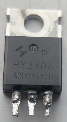

eugene999999
Всем привет.
Подскажите пожалуйста кто нибудь , чем заменить транзисторы на kugoo g1
Именно таких как в нем ни где нет.  С контролером тоже проблема ни где нет в наличии
Ghozt
[user]eugene999999[/user], IRFB4110
eugene999999
[user]Ghozt[/user], спасибо большое

Цитата: eugene999999 от 22 Авг. 2020 в 16:34Подскажите пожалуйста кто нибудь , чем заменить транзисторы на kugoo g1
подскажите...ошибка E-09...колесо после тормоза пыталось уехать...после очередного раза колесо встало в стопор?....я прав?
el5gor
у меня тоже выдает ошибку E-09 , не могу найти схему на контроллер. Если есть у кого скинте ссылку пожалуйста.
Grav
в моем случае это скорее всего транзисторы...правда я еще не смотрел, все времени нет, но по проблеме очень похоже
el5gor
Замена транзисторов и всех конденсаторов не решила проблему, что-то еще вышло сгорело. Без схемы что именно, трудно понять.....
