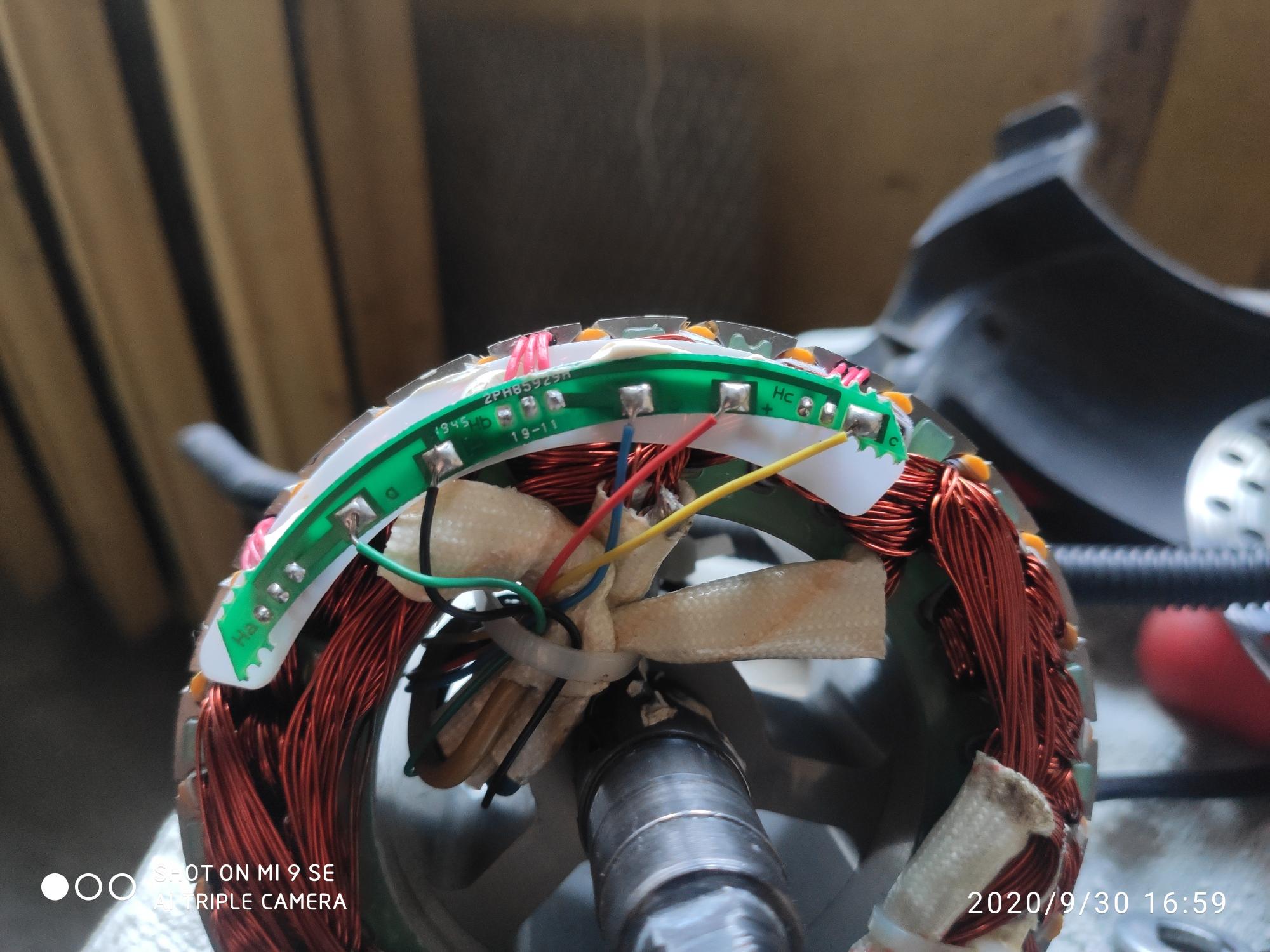

Здравствуйте, коллеги. Кто подскажет какие датчики Холла стоят в моторе?
На одном из них отвалилась ножка у самого основания.  :bw:
inwin
[user]Батискаф[/user], там надписи нет?
Батискаф
На самих датчиках никаких маркировок нет
dasart
ставте любой к примеру US $1.19 | 10 шт., 41F 0H41 SH41 SS41F S41 биполярный элемент Холла, датчик двигателя, электромотор для автомобиля, Датчик Холла, новый оригинальный
https://a.aliexpress.com/_eOxAwO
Батискаф
[user]dasart[/user], Хотелось бы точней  :sorry:
Не хочется заказывать мусор из китая и ждать месяц, чтобы понять что это не то..
Ведь буду менять вместо родного, а соотвественно  должен не только быть похожим по характеристикам, но и по форме должен встать в родное место без колхоза...
Менять буду один из трёх. Поскольку извлечь его целым нереально, то и образца на руках, для похода в магазин, тоже не будет...
Вот и спрашиваю... Может есть у кого информация про конкретный оригинал или подходящий аналог... Стоимость каждого в Мск колеблется от 100рублей до 400 за штуку.
dasart
ставлю такие датчики на любые моторы не заморачиваюсь их маркировкой.  все работает стоят копейки имхо заказать даже про запас имеет смысл. и в ручку газа  49f тоже заказать десяток бывает летят.
