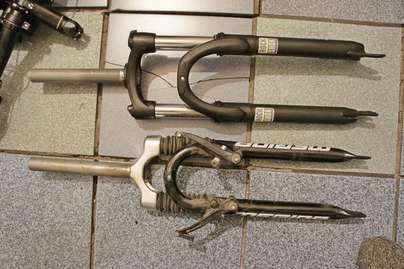

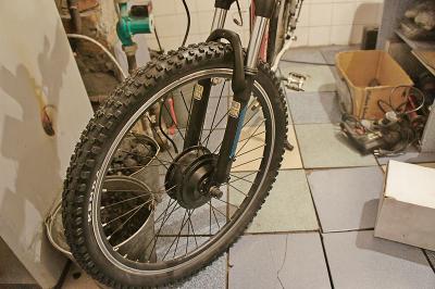

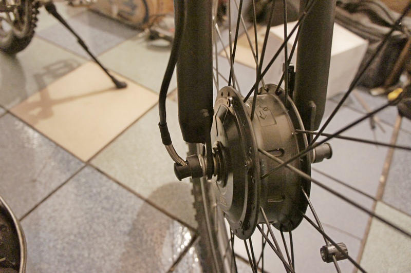

Как выяснилось, эта вилка совсем для МК не подходит, мотор почти задевает за перья.
покупайте стальную вилку от ашанбайка, можно с амортизатором, пофиг, но не алюм и темболее не магниевую, никакие усилители не помогут, когда она сломается это вопрос времени, МК выдержит тока стальная вилка.

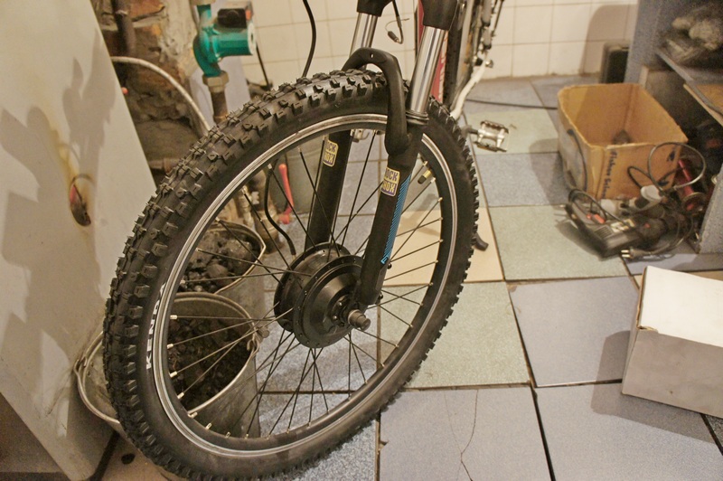

Вилка кстати пришла, и как для меня, вполне себе хорошая, особенно по сравнению с той, что у меня стояла
было так
теперь так

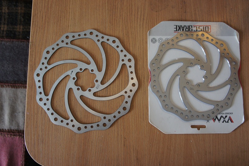

Осталось решить вопрос с усилителями дропов, и тормозами.
На новую вилку вибреки не поставишь, дисковые тормоза я купил но они едут с алиэкспреса, и когда приедут я ХЗ
Если к открытию сезона не приедут придется  тоже на авито брать.

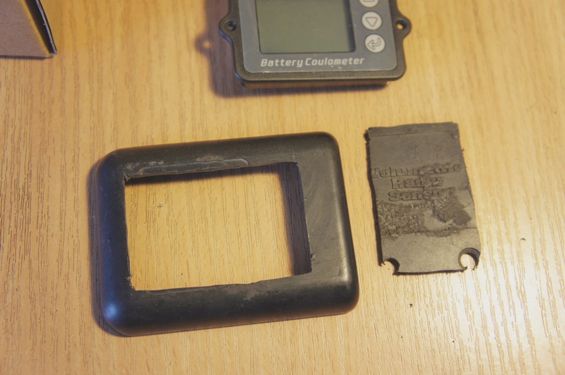

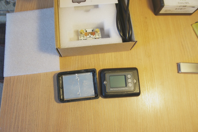

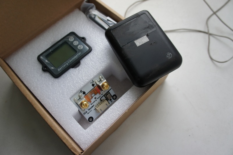

тут мне ватметр китайцы подогнали

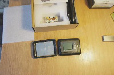

долго думал как же его оформить в какой-нибуть корпус, ну от влаги защитить и придумал)
нашел в гараже датчик от старой автосигнализации
выпилил лобзиком окно
получился вот такой вот приборчик

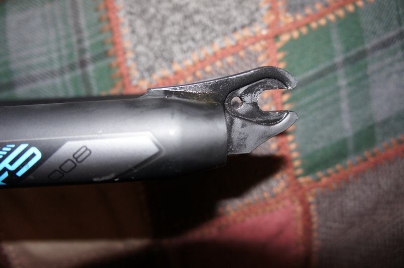

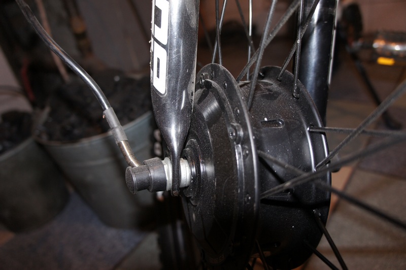

вилка правильная, усилок не нужен, она стальная, не сломается, главное гайки постоянно подтягивать
Let4ik_1
Цитата: SBNsamara от 16 Март 2020 в 14:13усилок не нужен
Мне Невский посоветовал, сделать усилители в форме выштамповки
newsky526
Конечно не сломается,но толщина дропа небольшая,со временем его может разбить.
Миникрошка 4 витка
Let4ik_1
вот и я тоже думаю, что тонковаты дропы, и надо их таки усилить
SBNsamara
ужасные дропы, или переварите или другую вилку купите, проще обычным инвертором приварите пластины стальные с боку и болгаркой прорежьте пазы под ось.
Let4ik_1
Цитата: SBNsamara от 16 Март 2020 в 20:57проще обычным инвертором приварите пластины стальные
А смысл варить, если можно просто поставить усилитель?
LeoDron
приварил и забыл. А за усилителям просмотр нужен и морока при замене колеса. Да и внешний вид будет лучше.
SBNsamara
Цитата: Let4ik_1 от 17 Март 2020 в 04:30А смысл варить, если можно просто поставить усилитель?
за меня выше ответили :)

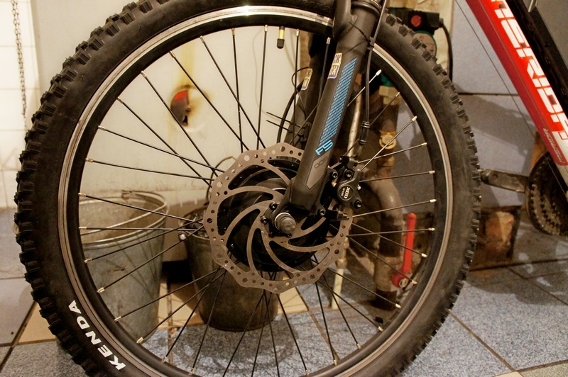

Ну вот приехали диски с гидрокалипером
крыло поставить и можно сезон открывать
