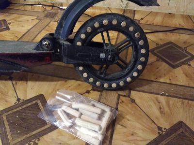

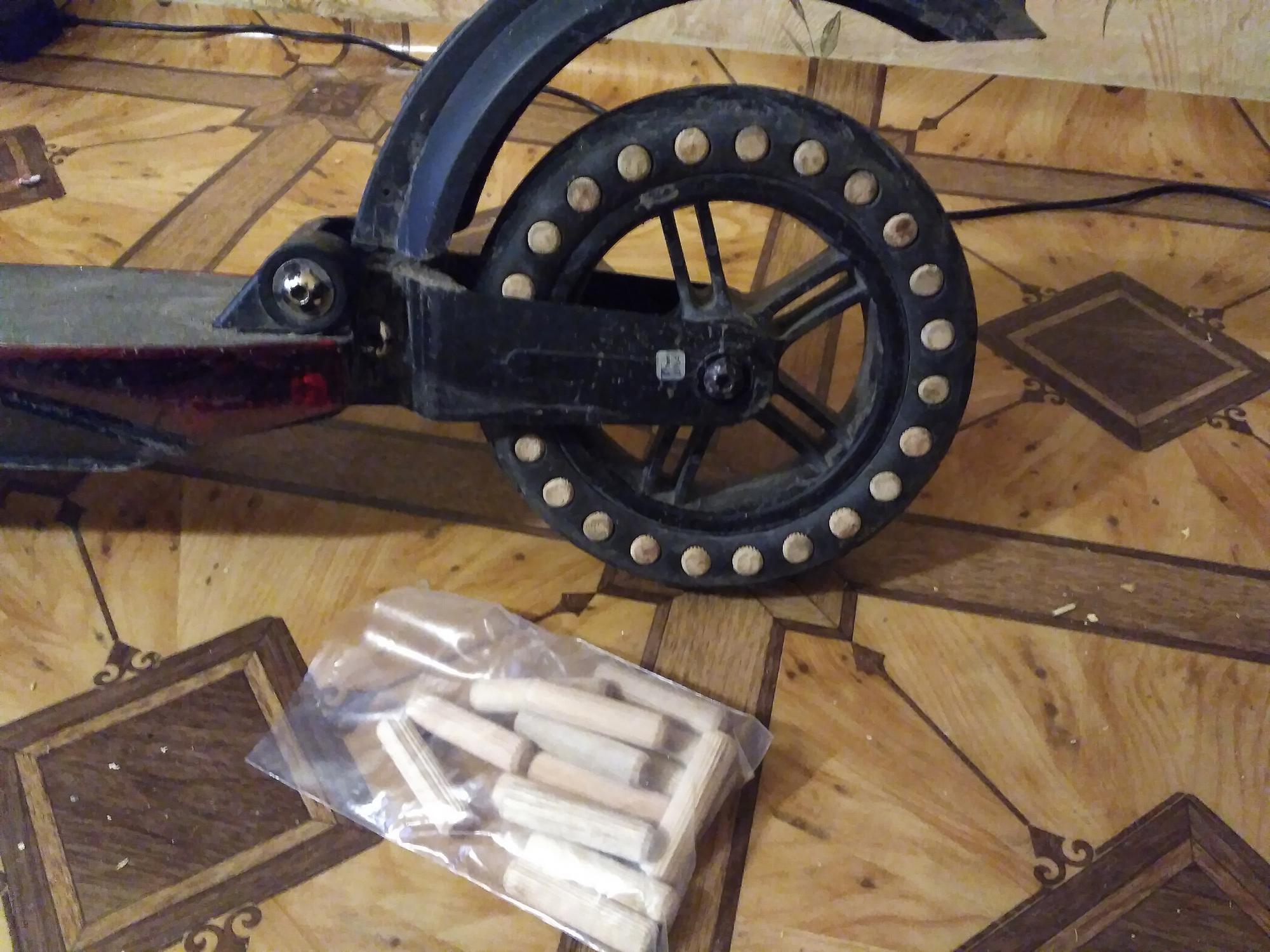

Сделал вот такую доработку вчера. Осталось закрасить маркером.
Потребление упало примерно на 2 ампера, скорость осталась прежней
Шканты сидят в перфорации очень плотно, приходилось чуть ли не всем весом их туда вдавливать, не думаю что они повылетают от вибрации как тут писали.
На апрель 2022
Электро маунтинбайк 27.5  - задний привод, 12ah, 48v, 1200 пиковая мощность
Скорость max 43км/ч, дальше 15км пока не ездил, Пробег 120км
Сергей_1959
[user]Stan1s[/user], если положить самокат набок и крутануть это колесо рукой, сколько примерно по времени оно будет вращаться?
Stan1s
#114
[user]Сергей_1959[/user], Секунд 10. Подшипники литолом забиты.

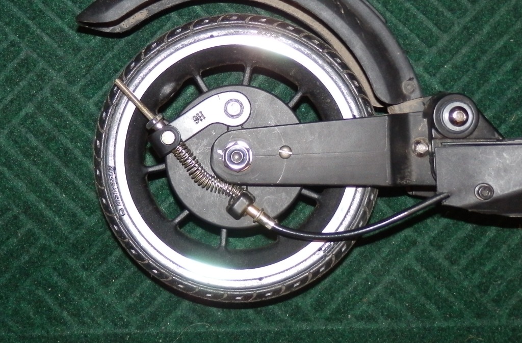

[user]Stan1s[/user], у меня сейчас установлено колесо с барабанным тормозом, накат - лучший из всего что пробовал, от руки крутится 20 сек. и главное - не скользит по плитке и отлично тормозит. Есть возможность приобрести такое-же, пока коллега  [user]cephal[/user]  с жиру бесится   может быть отдаст за полцены, если надумаете стукните ему в личку.
