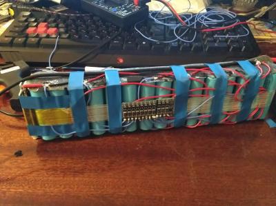

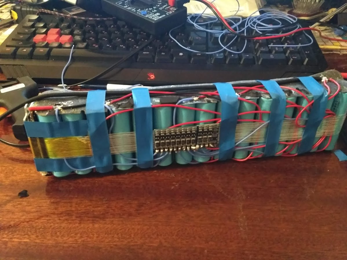

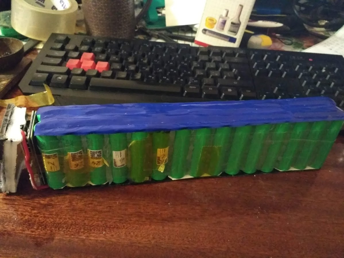

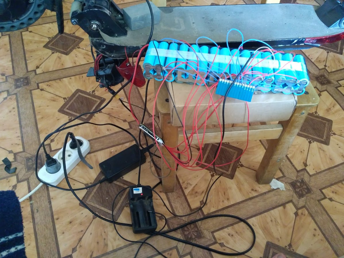

Вообщем, решил я более менее проблему с запасом хода. Купил на али 30шт аккумуляторов похожих по виду на 25r, с емкостью ~2700 и собрал батарею
Добавлено 02 Июл 2020 в 20:17

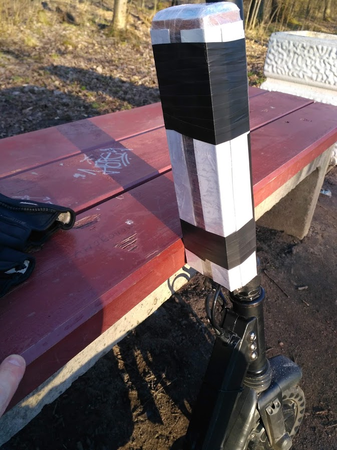

К старым аккумуляторам припаял балансировку, бмс плату, развел более менее провода, намотал слоев 10 пищевой пленки, закрыл пластиковыми уголками для безопасности ячеек и закрепил изолентой на руле .Дальность хода с такими двумя батареями составила в районе 20-25км. (батареи были собраны в конце апреля и уже имеют пробле в районе 500км)
Пару дней назад заменил перфорированное заднее колесо Kugoo 3s pro, на обычное от s2/s3. Самокату теперь нужно на 25-30% меньше ампер, и при этом он едет на ~2-3км быстрее чем с дефолтным колесом от прошки. Но дикого наката все равно нету, переднее колесо по прежнему перфорированное и ощутимо тормозит самокат (с двумя такими колесами аж грудью на  руль падал когда газ отпускал).
Сегодня утром проехал 25-26км, и заряд еще оставался. Без нагрузки в самом конце самокат показывал 37v. Под нагрузкой вольтаж падает от 0.4v до 1v, в зависимости от потребления.
По затратам все вышло где-то в 5500-6000р

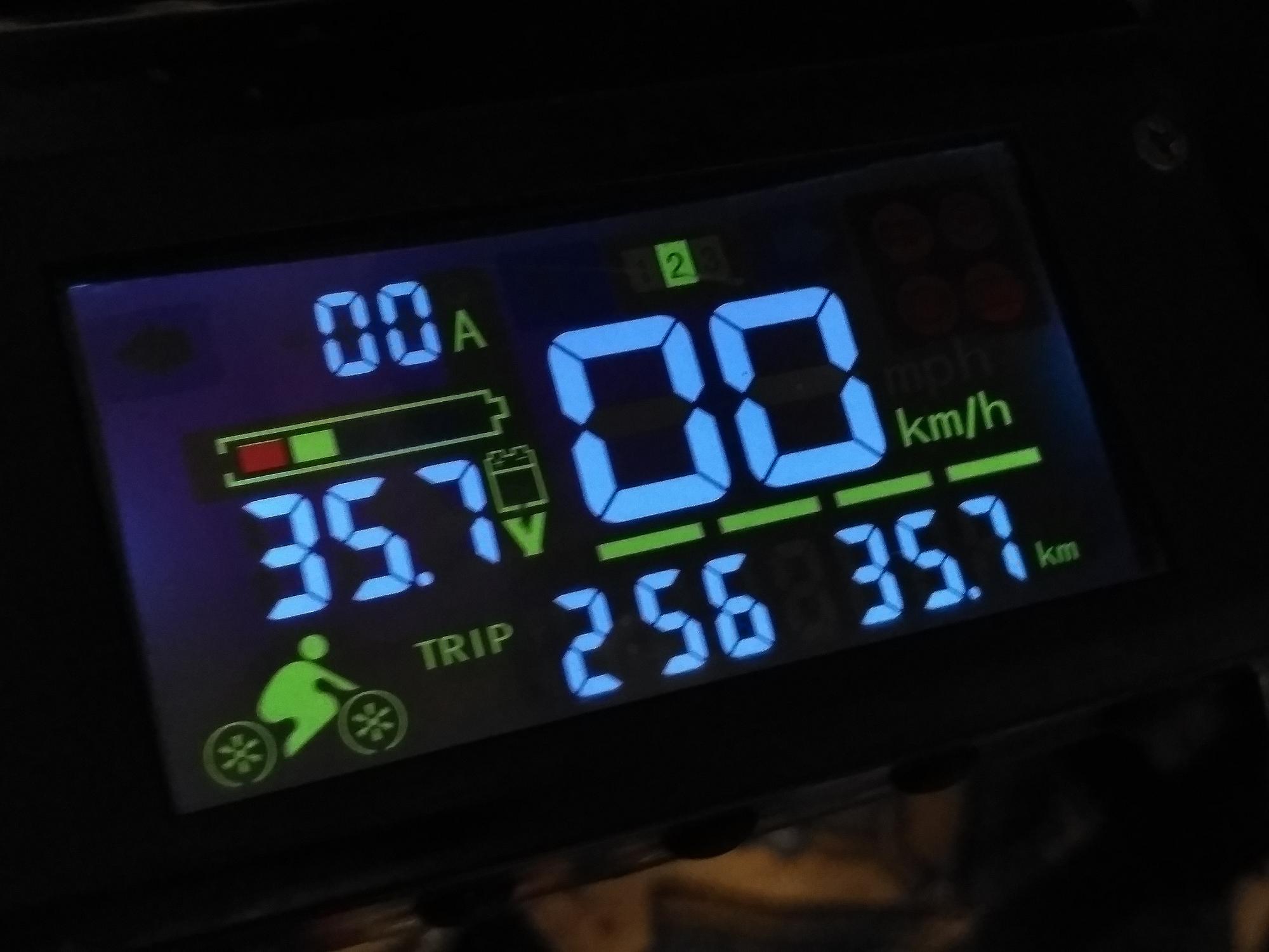

Сегодня вечером прокатился на 35км и заряда осталось еще 35.7в

Цитата: Stan1s от 02 Июль 2020 в 20:15К старым аккумуляторам припаял балансировку, бмс плату, развел более менее провода, намотал слоев 10 пищевой пленки, закрыл пластиковыми уголками для безопасности ячеек и закрепил изолентой на руле .Дальность хода с такими двумя батареями составила в районе 20-25км. (батареи были собраны в конце апреля и уже имеют пробле в районе 500км)
Плату балансировки отклейте от элементов (на вашем фото), она очень нехило греется в работе, будет поджаривать ячейки, что небезопасно, особенно внутри герметичного пространства. лучше вынести ее на радиатор БМС или отдельный радиатор через каптон посадить и термогерметиком зафиксировать. Там 10 смд-резюков, которые в сумме нехило нагреваются на очень ограниченном пространстве.
Пробег с двумя акб и правда маловат, если конечно вы не весите за 100кг. Бывает, что при сильной разнице по вн. сопротивлению батарей в параллели бмс начинают их отключать друг от друга на высоких нагрузках. Это можно проверить, замерив просадку на максимальном токе на каждой из акб отдельно, а потом на обеих сцепленных в параллель. Должно быть отличие примерно в 2 раза.

Цитата: cephal от 03 Июль 2020 в 09:45она очень нехило греется в работе
Греется только когда самокат полностью заряжен. Всего до 60-70гр в отрытом виде, и то с той стороны где распайка элементов, с обратной стороны другие температуры.
Вообщем меня устраивает, главное что она в разбаланс не уходит, надо бы замерить емкость каждого акб на ней и сделать равные по емкости ячейки, но пока хорошая погода не хочу этим заниматься.
Цитата: cephal от 03 Июль 2020 в 09:45Бывает, что при сильной разнице по вн. сопротивлению батарей в параллели бмс начинают их отключать друг от друга на высоких нагрузках.
Если бы одна из акб отключалась, я бы заметил. Я знаю что старая батарея может отключиться на 32v и ниже. Пока ниже ~34.5v не разряжал их.
