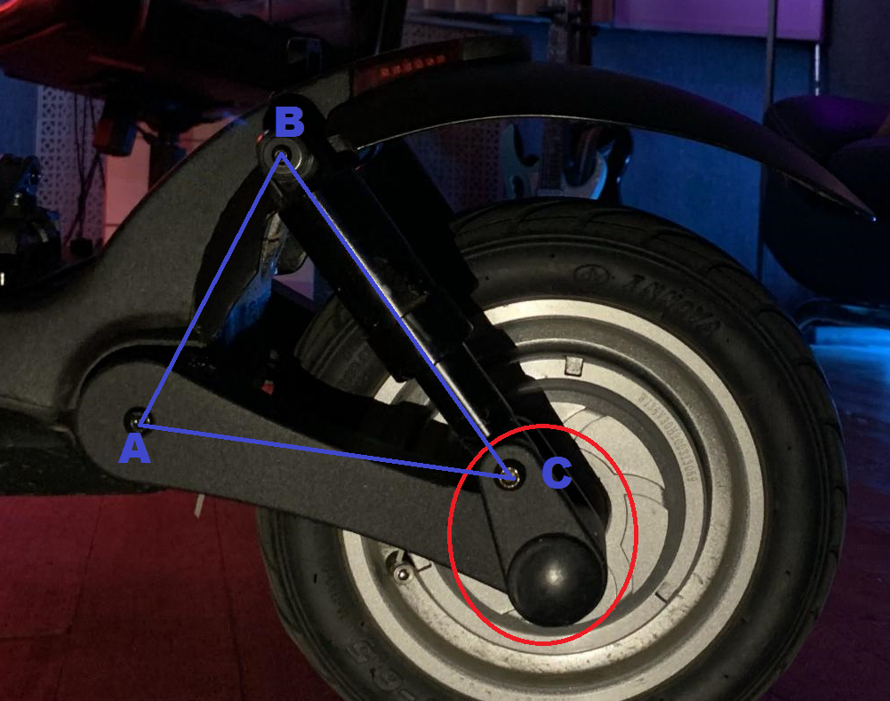

Цитата: Serdceedov от 17 Авг. 2020 в 22:33

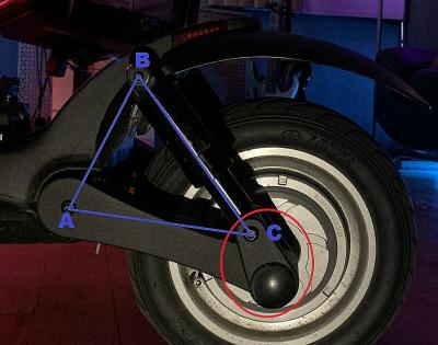

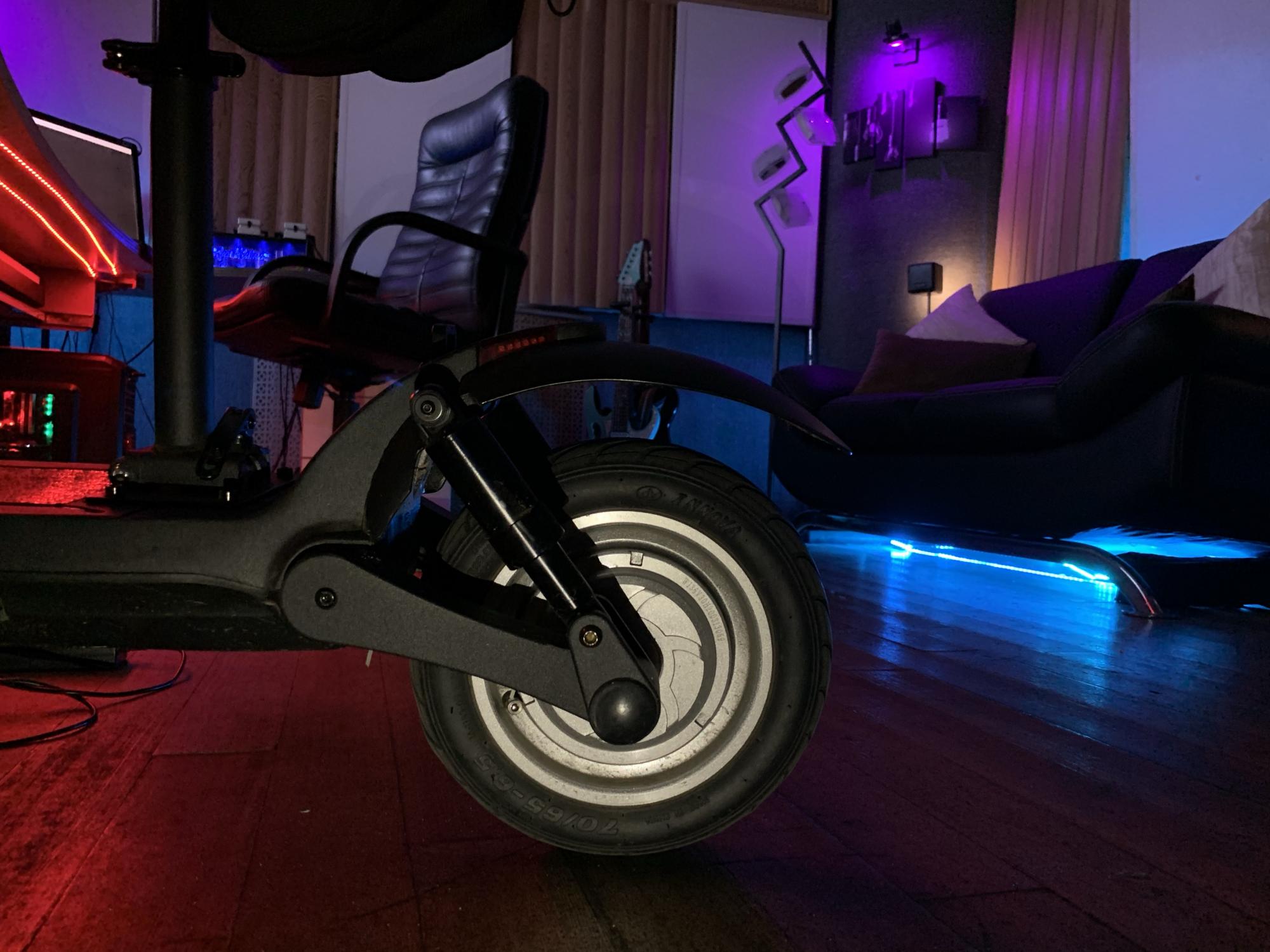

Странно, что и задняя не дышит даже при прыжках, хотя вроде бы геометрически должна работать нормально. Есть рычаг, есть амортизатор, есть угол, есть вроде всё. Но даже когда мой партнер прыгал на деке, а весит он кг 80 примерно, заметной работы подвески, как на том же дуалтроне Х, я вообще не увидел. Складывается ощущение, что там имитация амортизатора, а мягкость при езде дает только пружина седла и резина с камерой. Надо бы разобрать и проверить. Когда повезу в мастерскую на доделки, посмотрим. Сделаю фотографии тоже, если разберем.
Деталь, отмеченная красным, что сзади, что спереди - отлитая часть рычага. А для работы подвески она должна быть, например, эксцентриком, связанным с рычагом при помощи оси. Тогда у треугольника менялись бы длины и AC и BC. При текущей конфигурации подвеска может немного шевелиться, но усилие направлено под большим углом к пружине. Такое ощущение, что китайцы что-то скопировали, что видели только на фотографиях и не поняли, как оно работает.

[user]Serdceedov[/user], может аморты сухие, по древней китайской традиции? Масло добавить? Или завинчены в ноль пружины не работают?
Уж совсем для галочки поставлены- не должны.
Разбери аморты, потом совсем поменяй, потому что эти аморты- совсем не аморты, а просто пружина

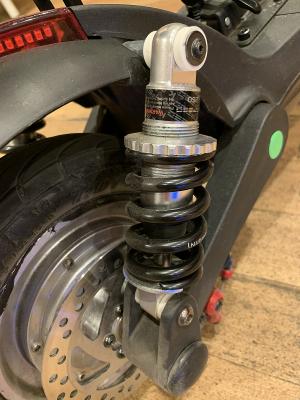

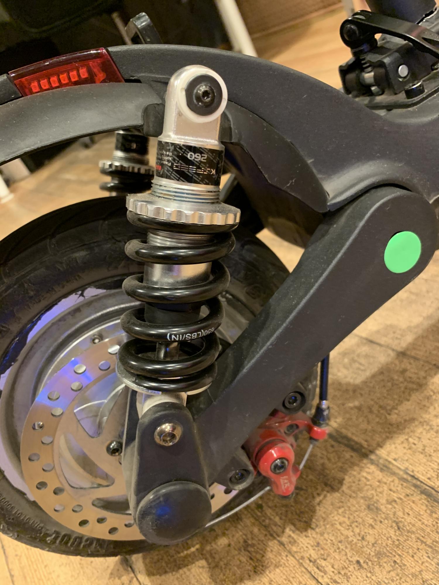

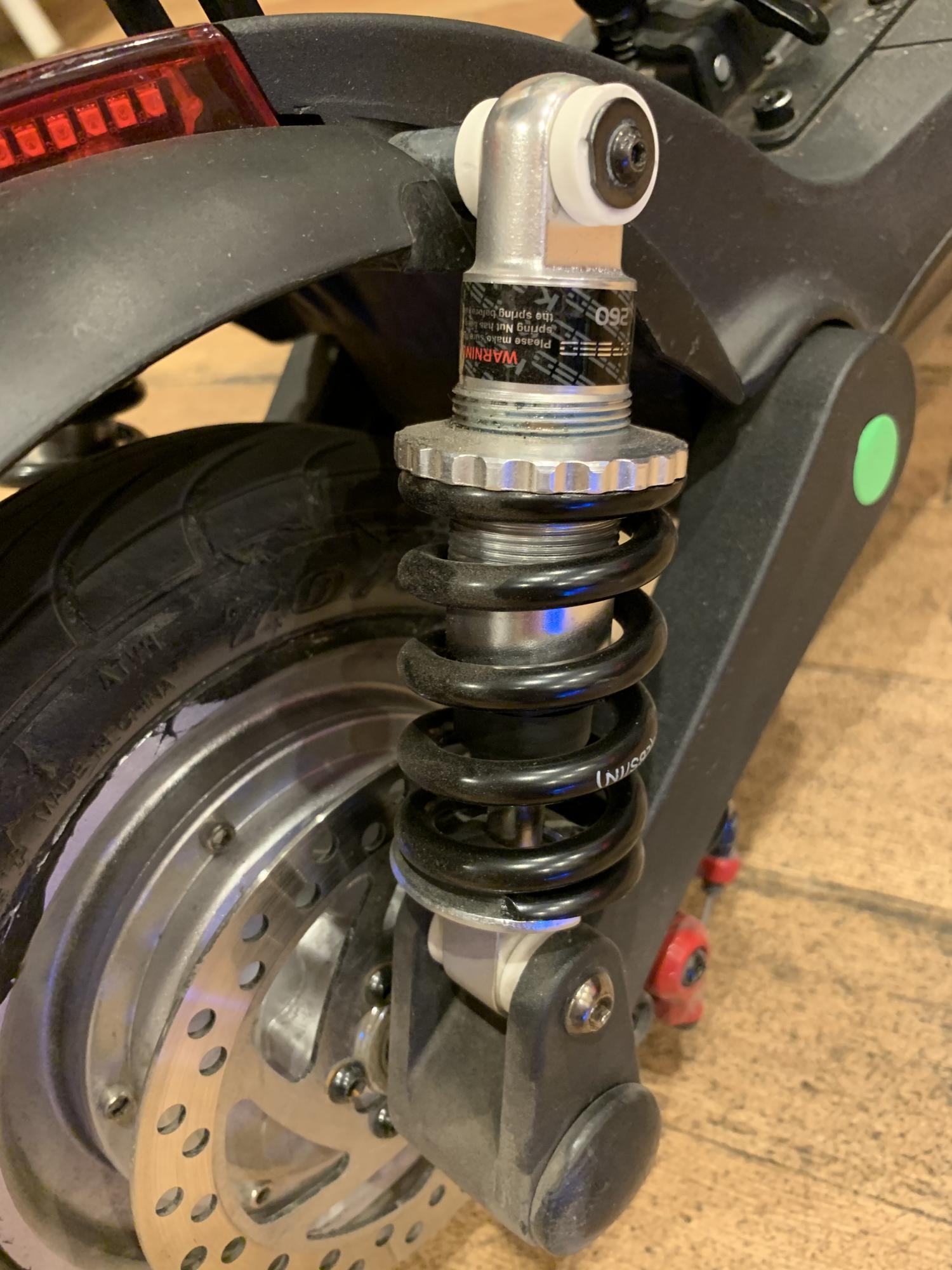

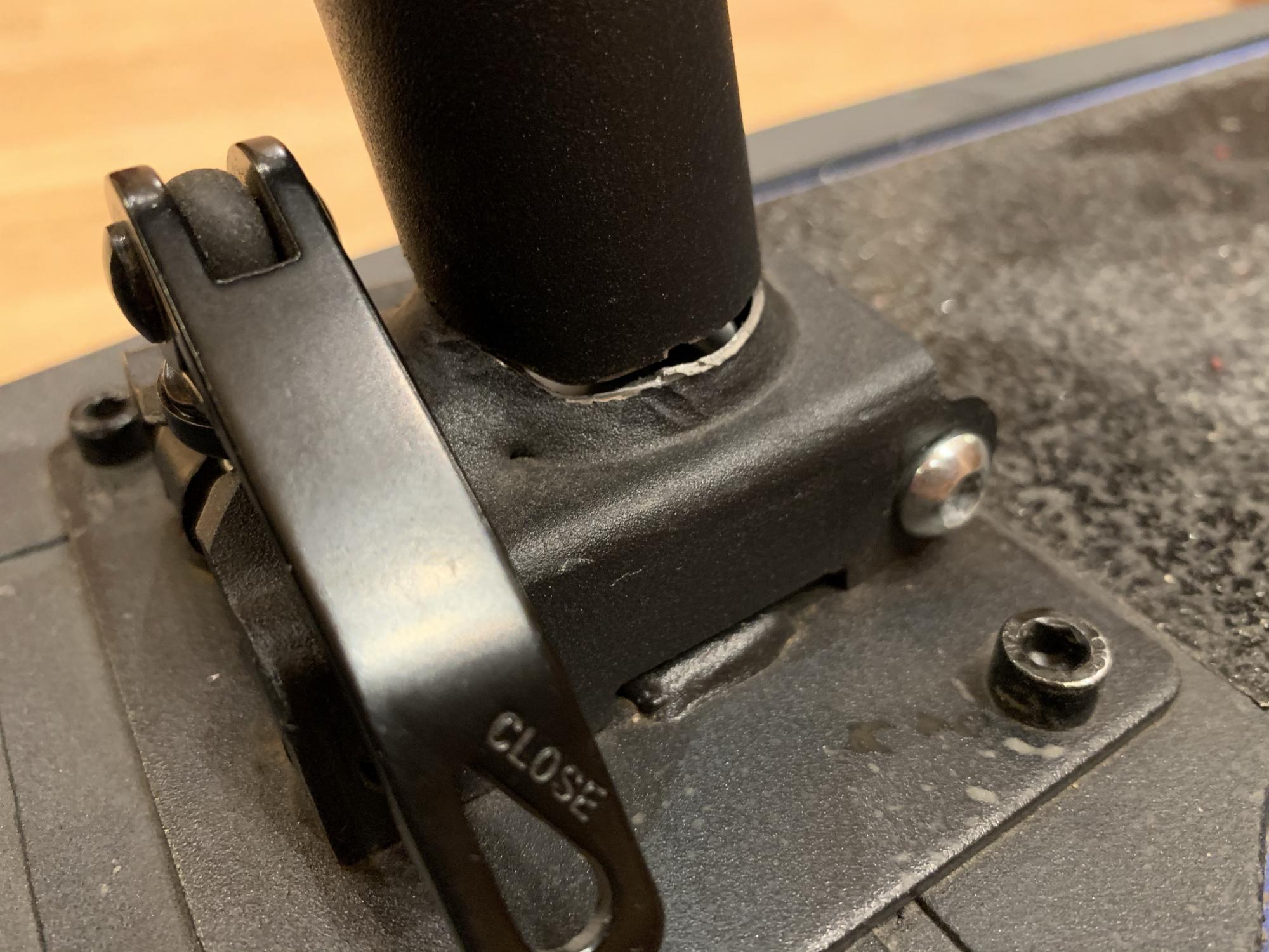

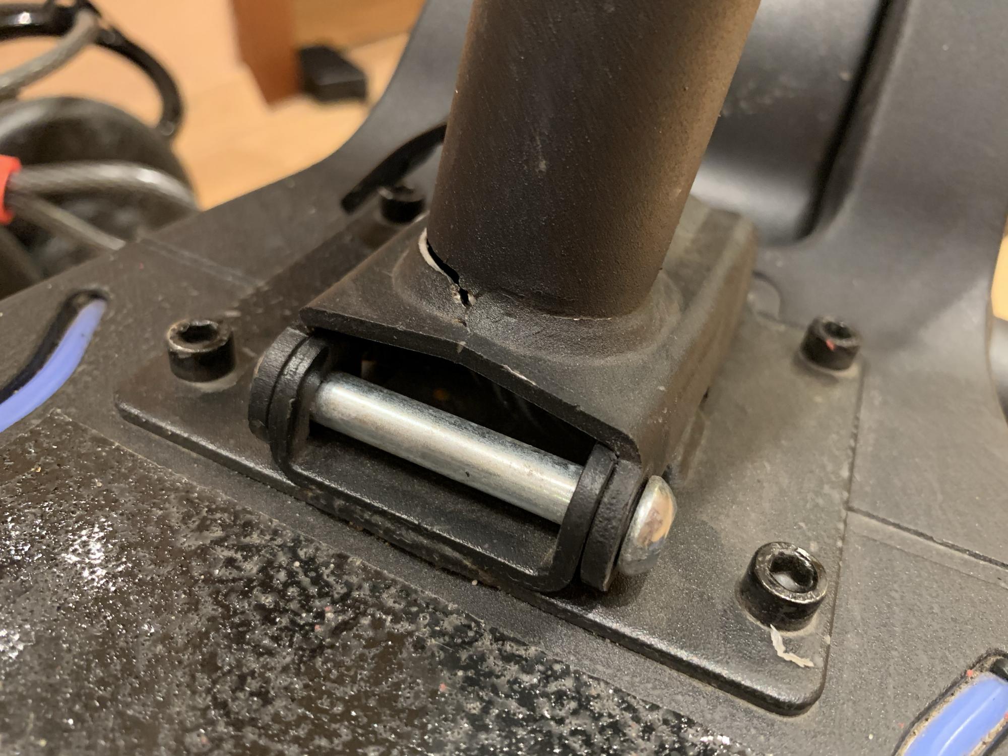

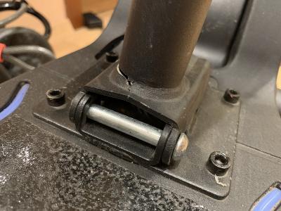

Ну вот и первые косяки. Треснула вхлам стойка крепления седла, прямо в основании. При моем абсолютно спокойном режиме езды и далеко не могучем весе. Не прошло и двух месяцев. Обидно.
Еще из нового: заменил задние амортизаторы на пружины по 650 lbs. Они хотя бы работают. Родные - это теперь уже очевидный факт - просто макет амортизатора. Они не двигаются вообще, мы вдвоем с консультантом в магазине пытались его сдавить, там даже на пол-миллиметра хода нет. Я один оставил себе на память, когда разберу, сниму, что там внутри. Есть ощущение, что ничего вообще. Впрочем, пружины какой-то бешено заметной мягкости не дали. Ну, чуть-чуть лучше, чем на родных хотя бы.
ssilk
2 пружины по 260 кг, рычажность 1:1 и очень острый угол... ) Ну-ну. )

Цитата: Serdceedov от 02 Сен. 2020 в 00:03Как лучше было бы?
В идеале, амортизатор должен стоять под 90 градусов к рычагу(вилке). У Вас угол очень далек от 90 градусов, поэтому бОльшая часть усилия идет не на сжатие пружины, а на искривление/излом всего амортизатора. Чтобы скомпенсировать эту проблему, одно или оба крепления делают подвижными, у Вас и это не так.
Чтобы в Вашем случае получить хоть какую то работу амортизатора, нужно поставить намного более мягкие пружины. Какие? Допустим, Ваш вес 90 кг, и на переднее колесо приходится 40% веса, а на заднее 60%. 60% от 90 кг это 54 кг. В динамике пусть будет в 2 раза больше, то есть 108 кг. Значит на каждую пружину будет приходиться по 54 кг или 136 фунтов (lbs) я таких не видел, но на 250 фунтов точно есть.
Опять же, это для идеальных условий, но есть риск, что усилие пружину то сожмет, но излом никуда не денется. И если жесткая пружина еще как то часть усилия забирала, то при мягкой амортизатор может согнуть... По хорошему, надо бы переделывать крепления, а еще лучше - сделать торсионную подвеску.

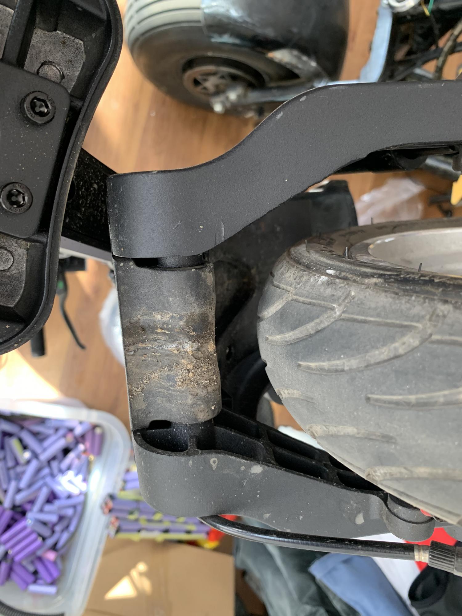

Спасибо, вникаю сижу в информацию. Исходя из этой конструкции пока не вижу, как можно реально решить задачу. Сегодня час вертели самокат в сервисе на тему переделок, в том числе и подвески, пока вариантов смягчения, кроме установки бОльших колес, не нашли. Сверлить раму - такое себе. Менять рычаги - кто и где сможет изготовить такие, чтобы было и надежно, и красиво - хз. Родные хотя бы довольно мощные, с ребрами жесткости...

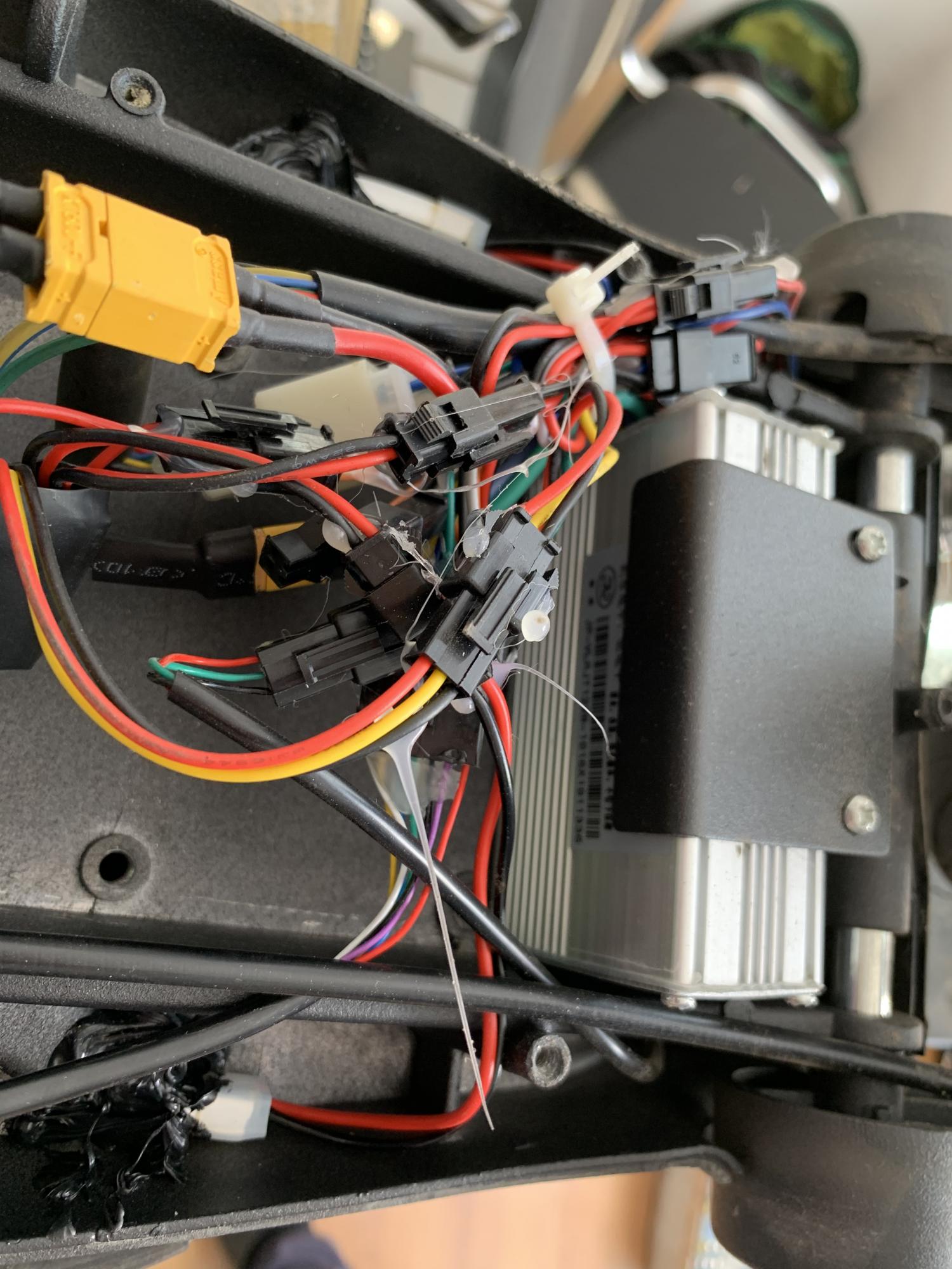

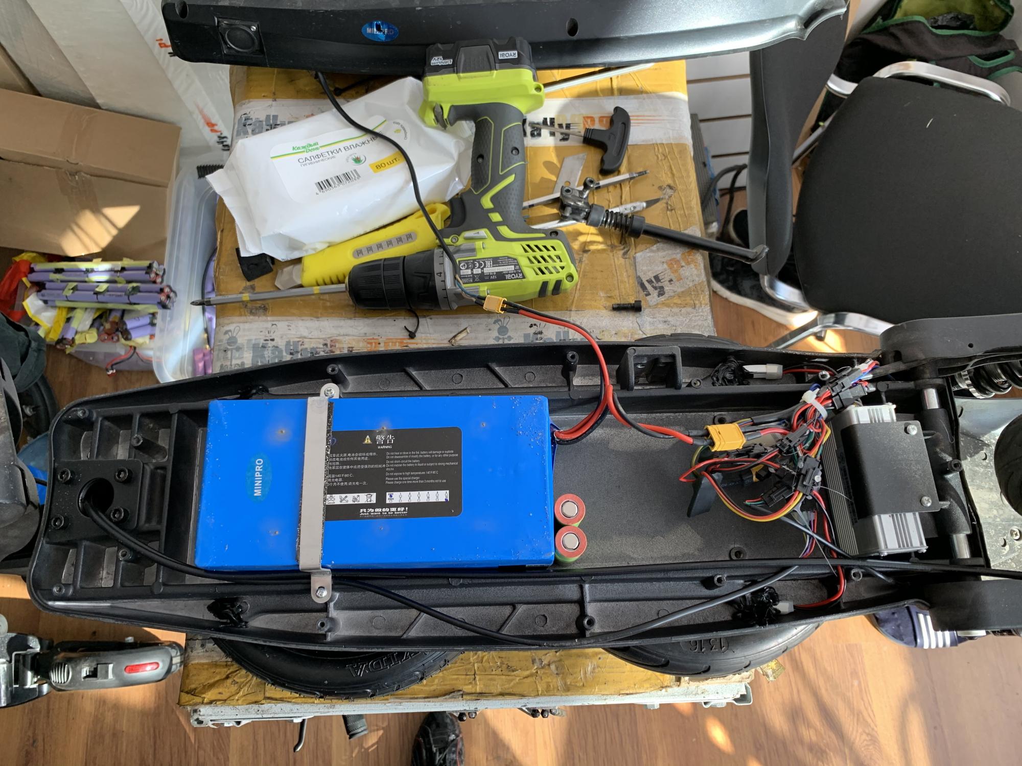

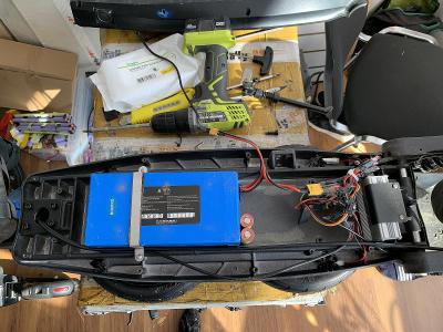

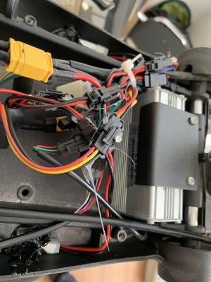

Ну и несколько снимков внутренностей успел сделать, пока мы в мастерской придумывали возможные переделки. Вдруг кому-то будет интересно.
По предварительным прикидкам туда вполне поместится батка примерно на 30-31 а\ч, если вынести контроллеры наружу. И влезают два МК от 128-го, если со сликами. Так что пока затея с глобальным тюнингом упирается разве что в вопрос ходовой, а точнее ее мягкости. Буду думать дальше.

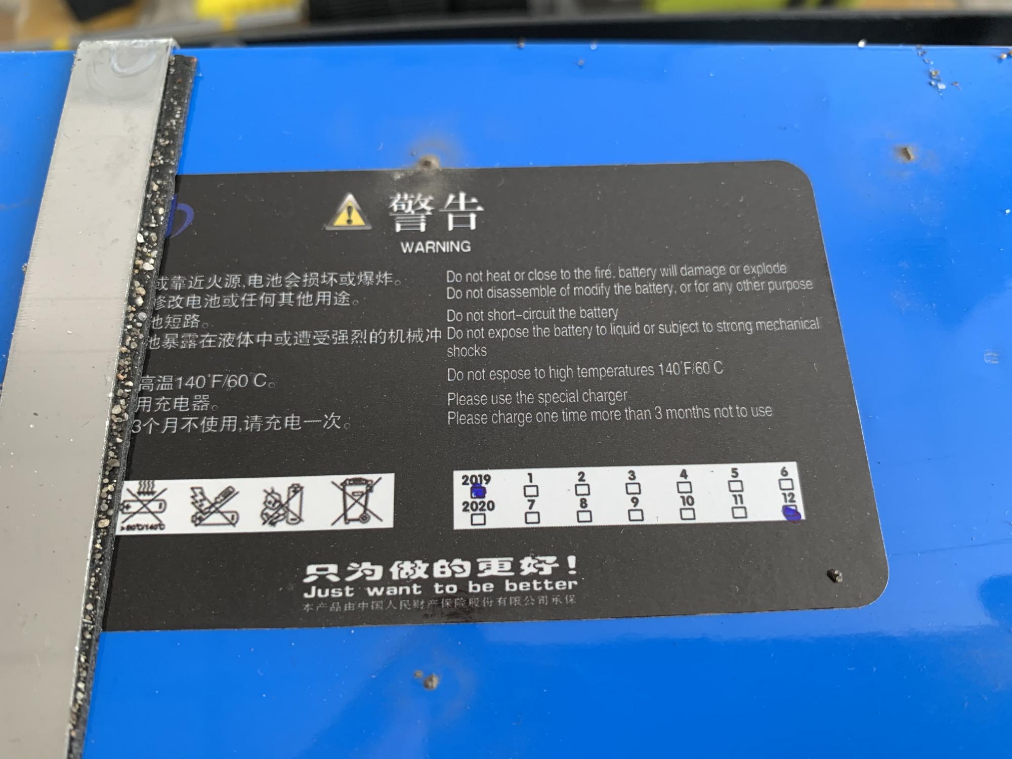

inwin
ЦитироватьЯ один оставил себе на память, когда разберу, сниму, что там внутри.
вот примерно что внутри, но вы разберите, что бы подтвердить или опровергнуть.
