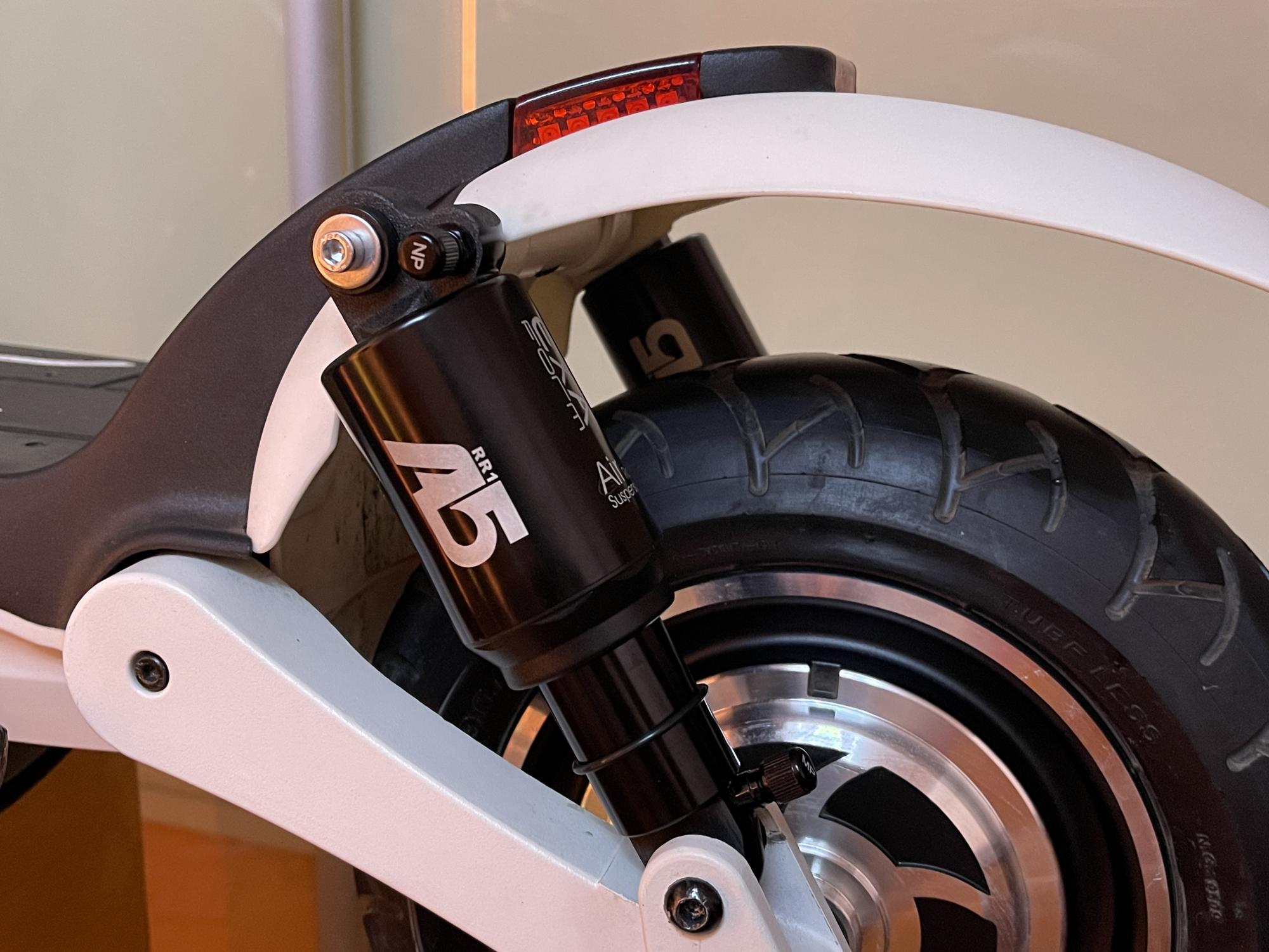

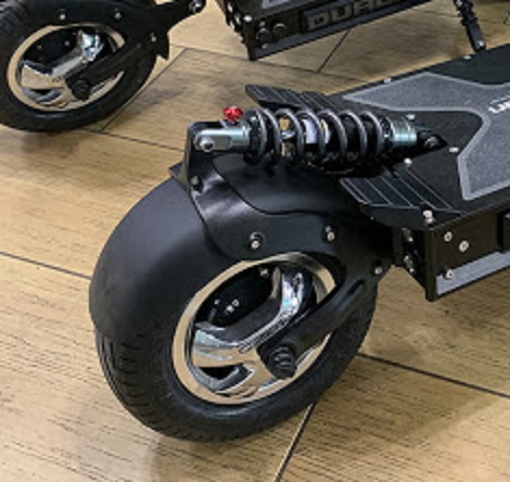

Не знаю, просто как упражнение, покумекал с пружиной [user]Jones[/user]а, можно, наверное, Что только демпфером работать будет?
А если опустить задние аморты? Почти до вилки?
Басарга
Вот так, примерно

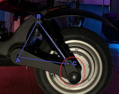

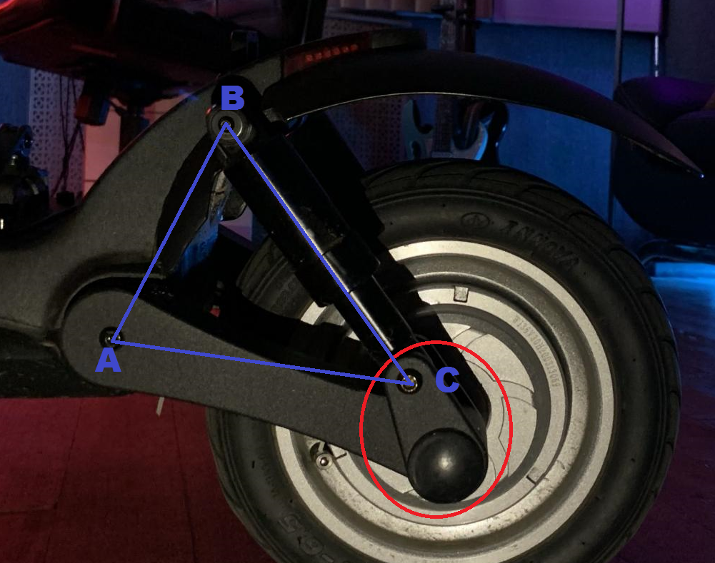

Jones
Цитата: Басарга от 01 Окт. 2020 в 21:49
Вот так, примерно
Нет. Если так, то надо лепесток возле C отделять от рычага и ставить на скручивающуюся пружину, а между B и С ставить пневматический демпфер. но на этом самокате деталь возле С - это часть отливки рычага. Такое ощущение, что китайцы копировали конструктив с фотографии и не разобрались что где.
Есть еще пример очень хорошей подвески с рычагами - Dualtron X. С нее и надо брать пример. Устроена просто, надежно, работает прекрасно. Заодно решает проблему с крыльями и выглядит збс. Даже странно, что ее пока китайцы не ставят на все самокаты и большие и маленькие.
Басарга
[user]Jones[/user], Да ёлки! :laugh:
Проблема, по моему, не в С литом, а в градусе.
Если аморт будет стоять параллельно, почти в ноль, то и работать будет без излома

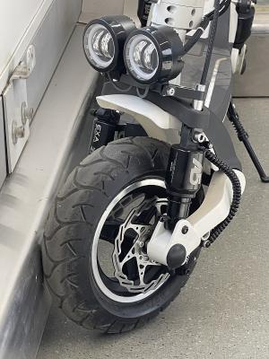

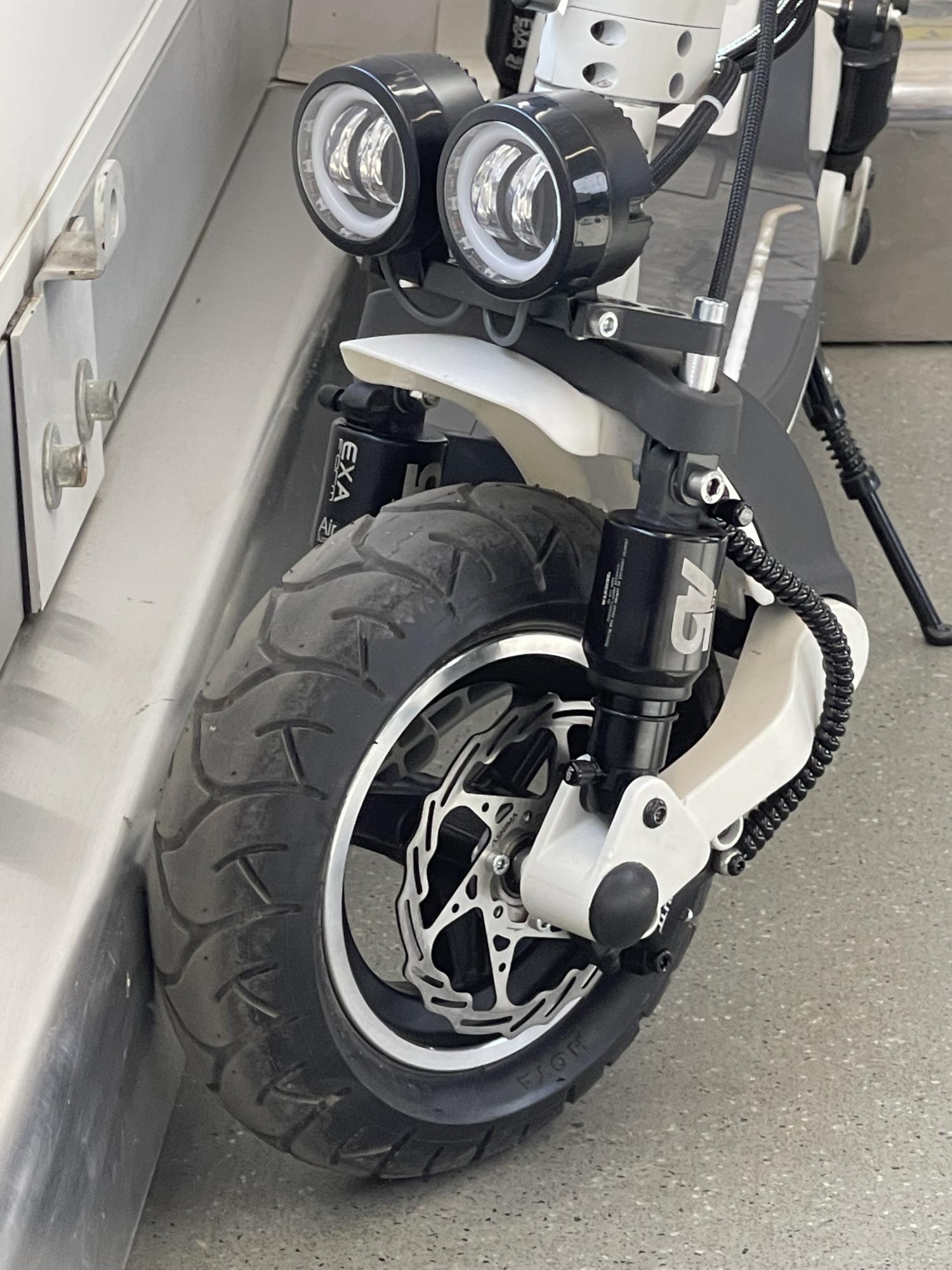

Serdceedov
Вообще на данном этапе меня больше беспокоит передняя подвеска, задняя худо-бедно работает, судя по видео. Просто пружины бы сильно мягче найти. Или пневму сначала попробовать. Как только найду двухкамерную 150мм, чтобы не ждать из Китая. А вот передняя... Не можем найти нормальные аморты с такими креплениями даже, чтобы просто попробовать, как будет работать. Перья вчера проверили, они не намертво закручены, ход есть свободный, а вот аморты сами... Ну, как и писал - муляжи в чистом виде. Вариант либо вытачивать доп.крепление для них, и ставить, либо изготавливать всё-таки где-то рычаги нового размера с новыми посадочными местами.
Вопрос - где? Вроде же куча есть мастерских в Москве, где якобы делают любые детали на чпу, неужели никто для самокатов не заказывал из форумчан? Или тема эта им просто на глаза не попадается)
Jones
Тогда и будет, как у Dualtron X, только с двумя пружинами вместо одной. Но все-равно нужно делать новую вилку. Решение для энтузиастов, не для людей.

Какая-то ноосфера существует, походу. Сейчас проехал мимо сел на таком самокате с переделангой задней пожвеской. Пружины были поставлены вертикально, для чего над колесом было сделана арка. Очень аккуратно, кстати, возможно фабрично. Спереди все стандартно.

Andrey81
По передней подвеске складывается впечатление, что туда установили аморты от задней.
А сквозной болт (сверху) держит переходник.
Если это так, то никакого жёсткого треугольника на передней подвеске нет, как и на задней
