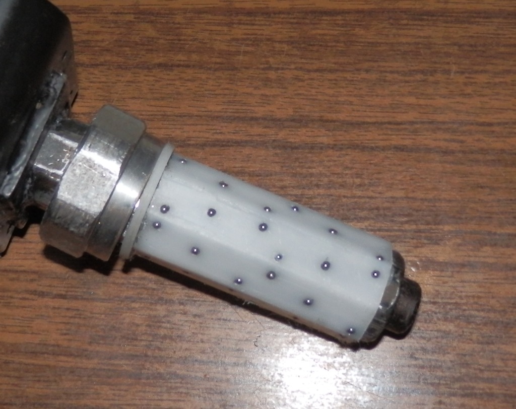

хороша но лучше чето полайтовее
На самом деле устроил бы даже стандартный аморт, но этот люфт я не могу устранить, а покупать втулки пластиковые по тысяче  рублей я не готов.
Пробовал в термоизоляцию сувать восьмигранную втулку, по началу вроде ничего, работает, но она не долговечная, потом опять люфтит.
Может есть идеи как стандартный доработать, только без приклеивания полосочек на грани.

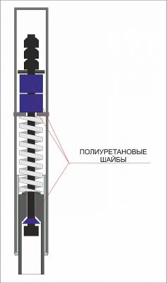

у вас сквозной болт на 6 с двумя гайками сверху или не сквозной на 8 вкручивающийся сверху?
Со стороны колеса в дырочке шестигранник. Болт этот вытаскивается) сверху гайка на 10

[user]Максим4[/user], читайте тему S3, я доработал втулку до псевдолинейного подшипника, уменьшив потери на трение и попутно убрал продольные биения, теперь на очереди роликовый вариант.
Вообще-то делать именно так не советую, это просто проба но проба удачная.
Максим4
блин это интересно конечно, до боюсь что подшипник борозды натрет, он же намного тверже, вот если прямоугольные каналы в ней вырезать во всю длинну и вставки туда мб лучше будет

Цитата: MrCherry от 05 Фев. 2020 в 21:28Болт этот вытаскивается) сверху гайка на 10
Вот смотрите как должно быть, примерно набросал без соблюдения размеров.
Стук может быть разный и по разным причинам. Если клацает, то может нету нижней ПУ-шайбы на головке болта, или, если люфт восьмигранника слишком большой - верхними стальными шайбами об трубу.
Если звук глухой но мощный - пружина полностью складывается и вместе с восьмигранником стучит в вваренную шайбу. Между пружиной и шайбой тоже можно проложить резину.

Цитата: ssilk от 05 Фев. 2020 в 23:57смотрите как должно быть
Спасибо))) Завтра поборю лень и пересоберу и с прокладками из плотной 5 мм резины. Надеюсь она не умнется))
какую функцию выполняют полеуритановые шайбы?
MoRoman
Цитата: Максим4 от 06 Фев. 2020 в 05:51какую функцию выполняют полеуритановые шайбы?
функцию отбойников
MrCherry
[user]ssilk[/user], Спасибо за чертеж)) Получилось  вроде)) вместо втулок поставил прокладки толстые. Стук пропал))
