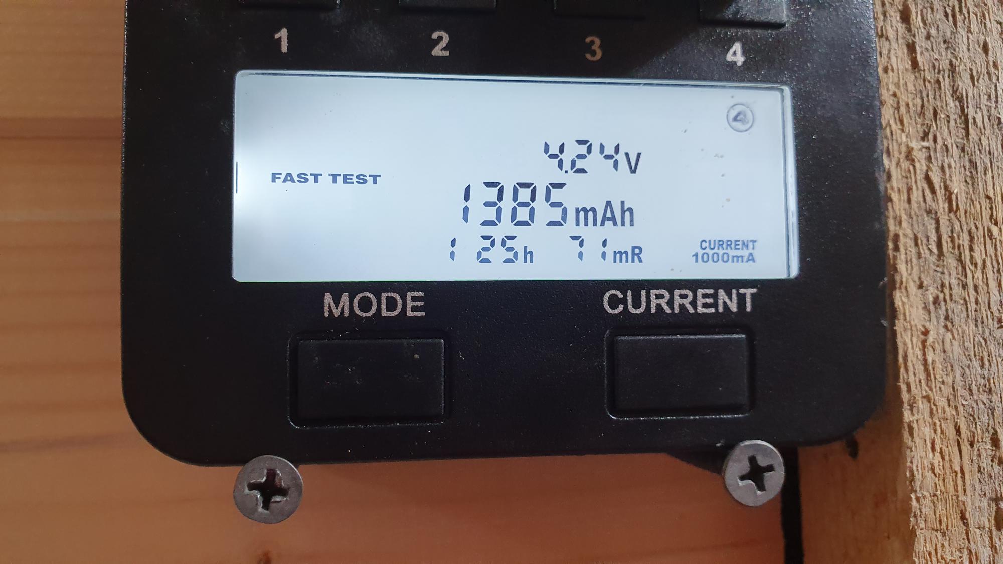

Вот здесь обзор этого балансира и конечно результаты совсем не радуют. Только если может быть поставить два "шахматкой", тогда будет надёжнее балансировка. Но, как понимаю, отсутствие нагрузки - это обязательная составляющая.
Введение:
Опыт эксплуатации:
Неутешительное заключение:
