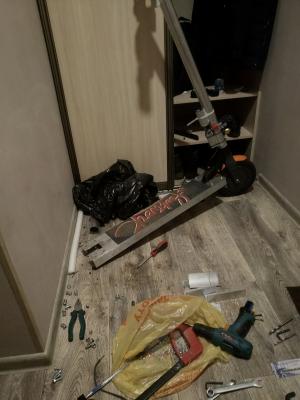

вобщем таки сел потратил время на набирание текста, работы много сейчас, загружен, делаю по ночам самокат сегодня вот опять сверлил в 4 часа утра хорошо дом кирпичный нифига не слышно
Вобщем припаял БМС-ную фишку, упаковал провода, прилепил саму БМС. По этому поводу целове видео снял на 35 минут как батареи собирать почему я применил именно такие решения а не другие и т п... потом обработаю, выложу как ниубдь как время будет.
Собрал навесным монтажом промерял батку и кинул на зарядку

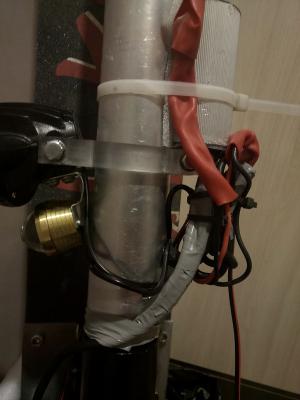

Модернизировал рулевую стойку
Срезал 140мм, она стала пониже, теперь когда стою на самокате она находится в раоне пупка а не в районе сисек - гораздо убобнее! Насверлил  отверстий под крепеж и проводку, под проводку обработал надфилем.
Всунул аккумулятор
Аккумулятор не зашел сперва по толщине, пришлось отказываться от первоначальной идеи с матерчатой изолентой, снял все и замотал в 4 слоя ПВХ изоленты, затем в местах соединений ячеек сделал по 8 слоев, там есть опасность протирания, хоть и не высокая. Выводы для проводов в трубе залил силиконовым герметиком, тем же которым клеил ячейки, для того что бы не перетерлись не дай бог провода.

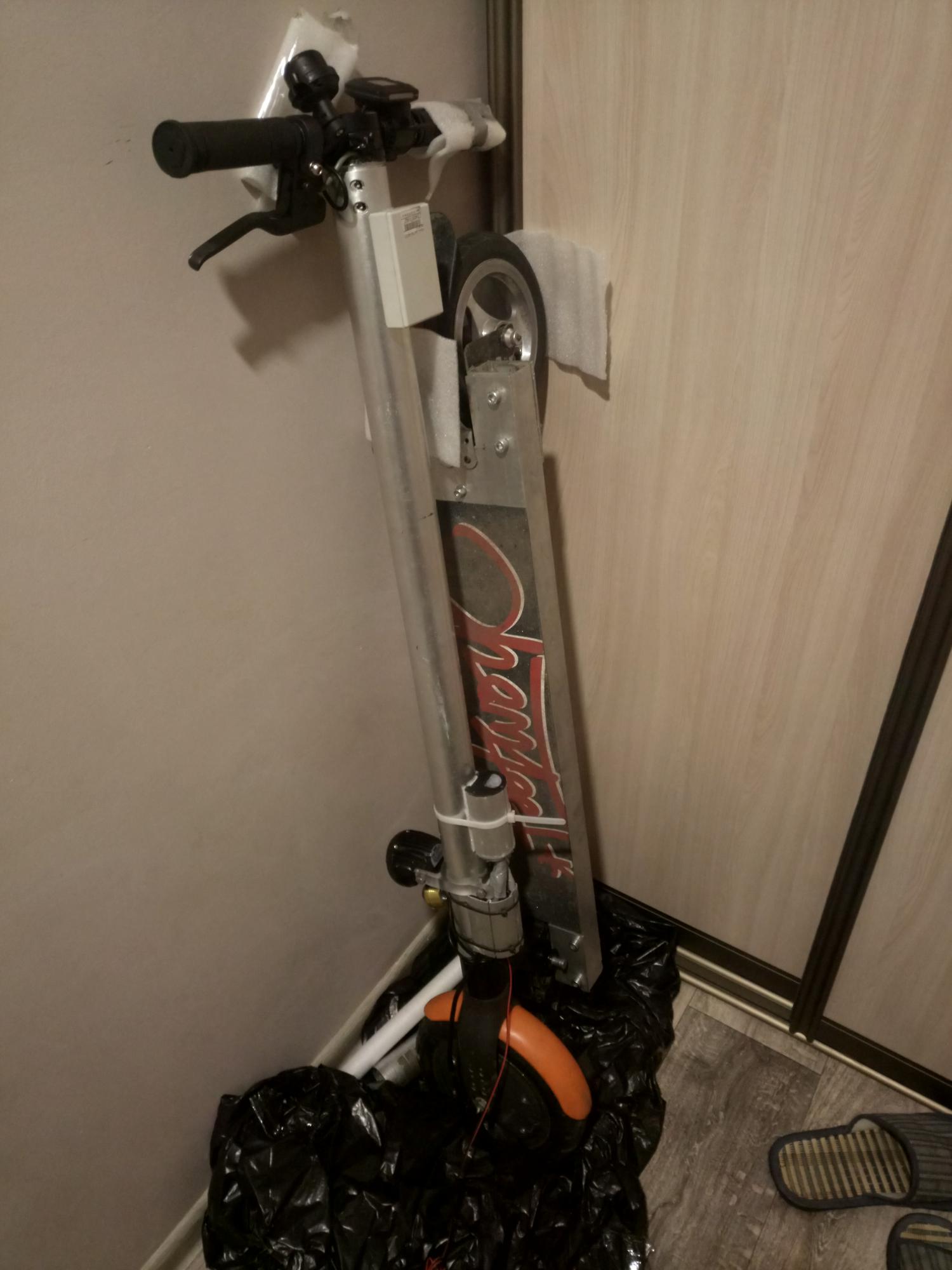

Следующим этапом водрузил на самокат
Охренительно!
Ездил по делам, заскочил в радиодетали прикупил корпусок под БМС
Прям отлично все подошло!

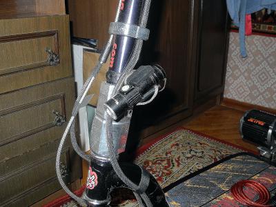

Заодно пока была возможность модернизировал нарульную кнопку освещения. теперь в ней не один тумблер а целых 3! Схема работы такова - габариты с торца. пока габариты не включены ничего не работает, вкл габариты начинают работать 2 красные кнопки - одна ближний свет вторая дальний.

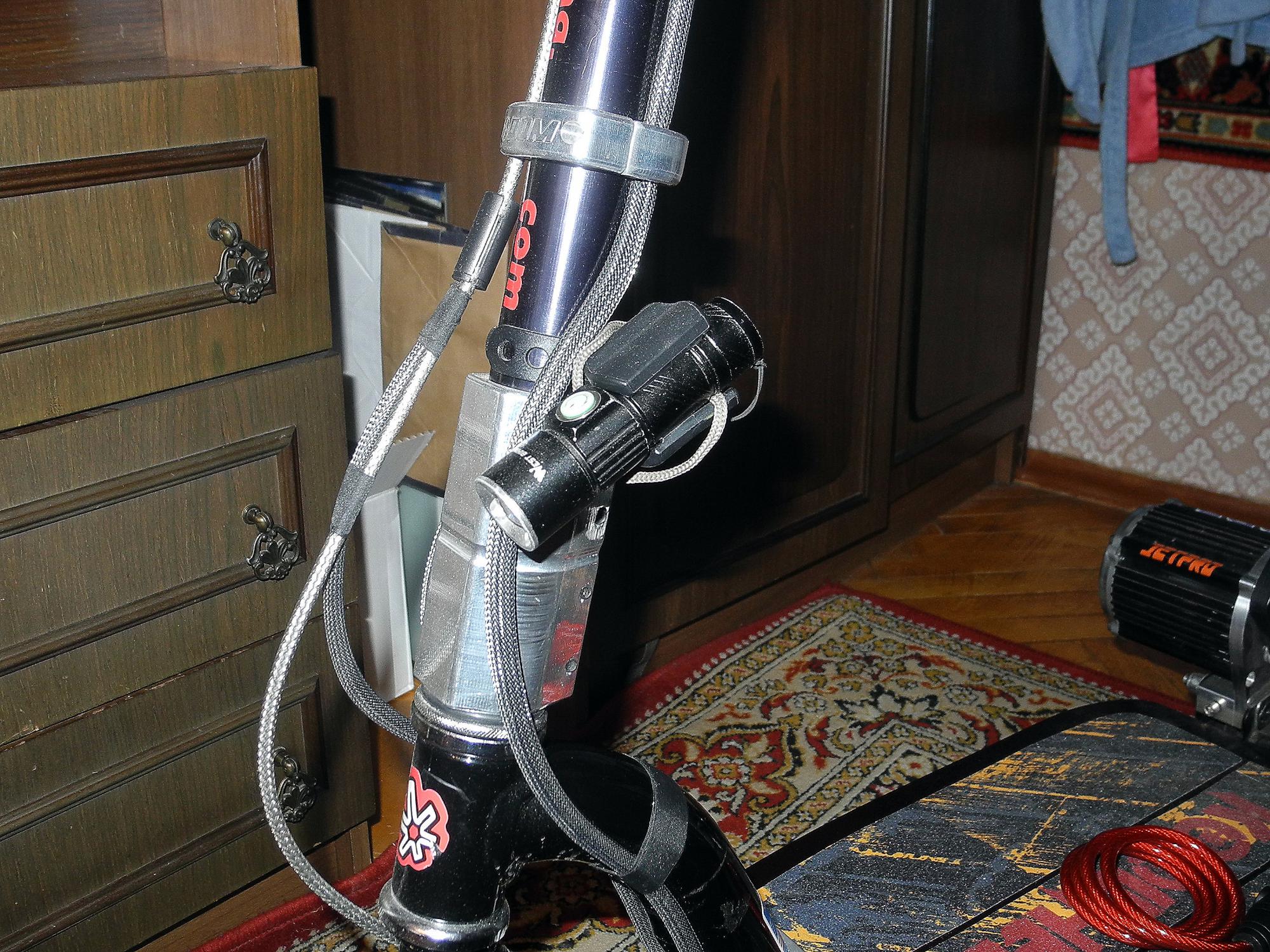

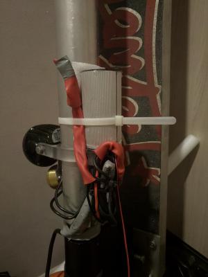

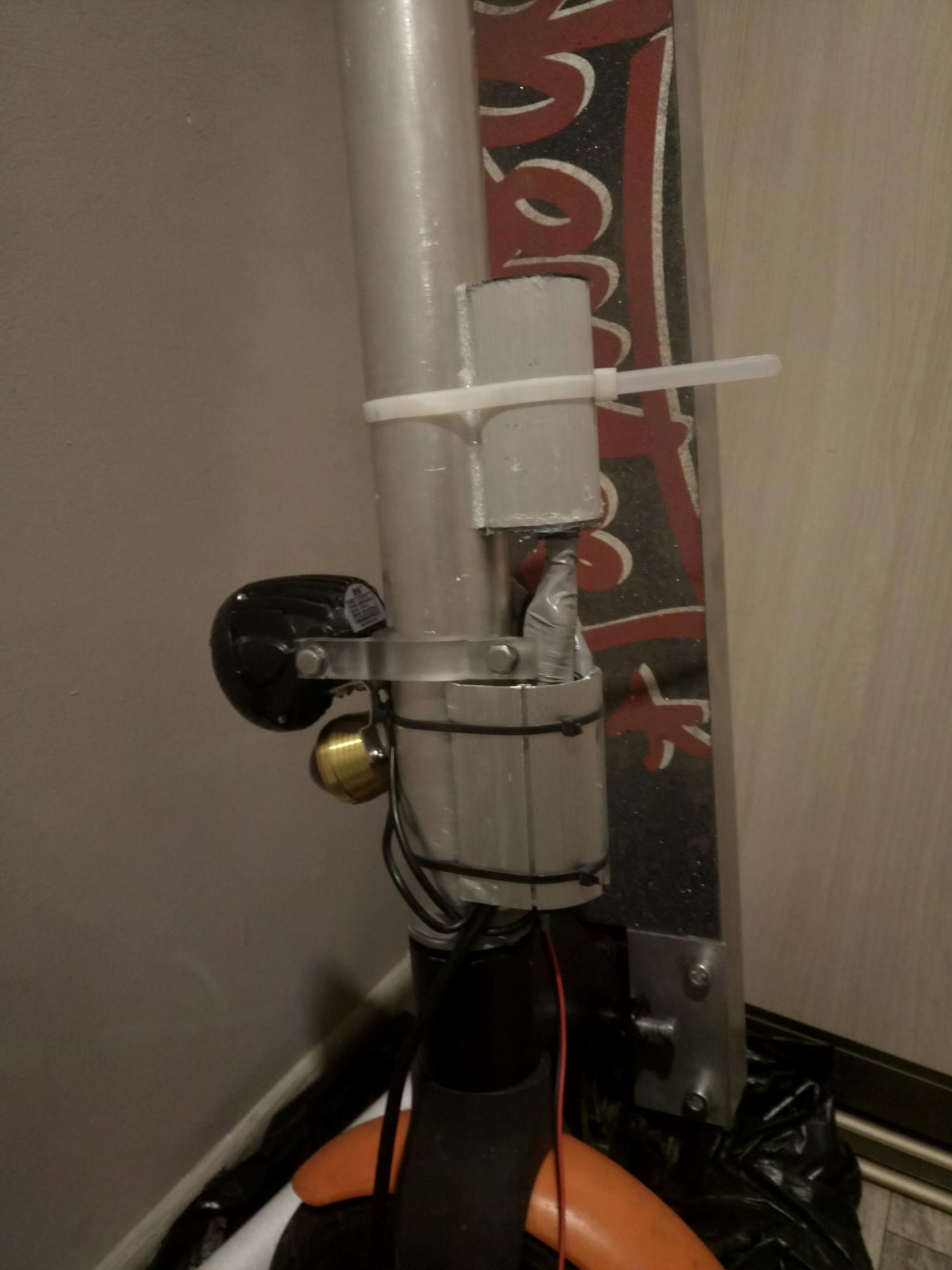

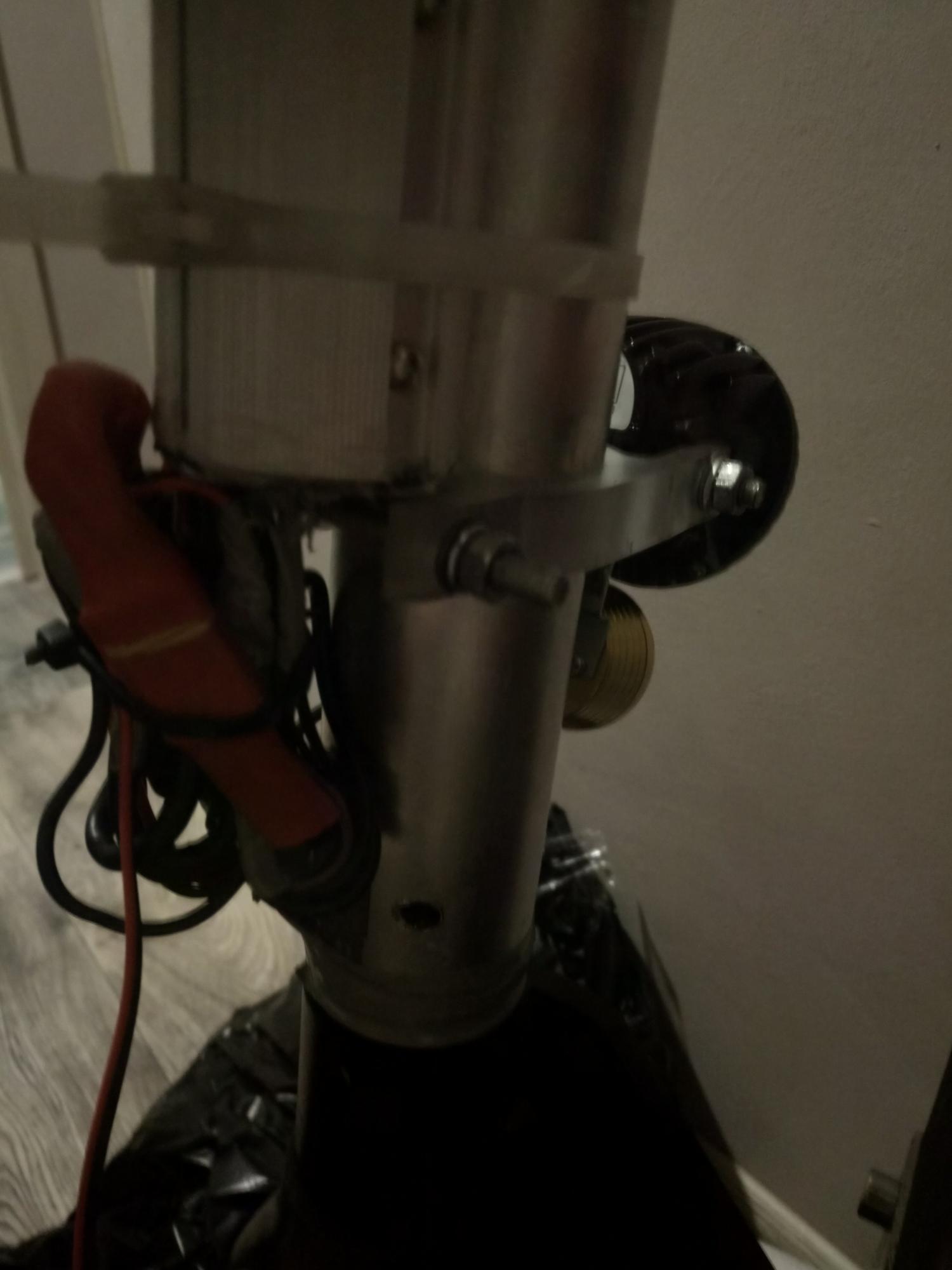

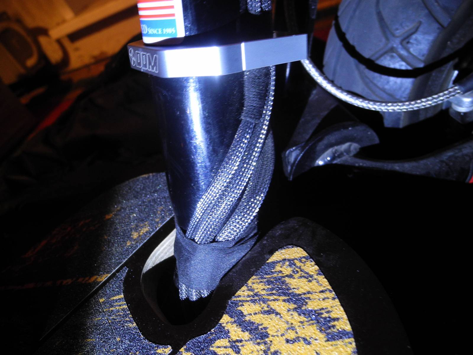

Несколько технических решений, которые были применены для устранения конструктивных просчетов первой версии самоката: батарея имеет силиконовые подушки снизу, сверху и между блоком. Снизу 30мм толщиной, сверху 10мм, между блоков по 5мм, т к выявилось что при такой конфигурации элементы мнут друг друга, вес большой и инерция на кочках.... Делал подушки прям из герметика. заодно батарея в трубе загерметилась когда залил верхнюю подушку. А так же выводы проводов в алюминии сделаны большим диаметром чем нужно,с запасами по краям т к батарея может слегка ирать на подушках, и залиты силиконом опять же, что б провода не тргали края. Ну и сами провода в матерчатой изоленте в местахотверстий, она так не протирается как ПВХ... Вообще не протирается. Осталась одна проблема, это навести красоту в пучке проводов около контроллера... пока думаю что можно применить. Возможно кусок сантехнической гофры или что-то подобное.... думал отпиленый кусок руля вдоль распилить пополам и им накрыть но очень сложно. потом фиг залезешь туда.. Что-то вобщем поищу, какое-то решение. ну и хомуты черные поменяю на серые или белые....

ребят дайте совет что можно придумать с проводами в эстетическом плане
rx3avs
Борян
Цитата: rx3avs от 21 Фев. 2020 в 00:57
блин да, круто... но это если впритык отрезать все, чего я не хочу делать потому что будет другой контроллер с синусом он в деке будет стоять, этот просто туда не влазит (толстый). Мне бы шишку эту как-нибудь облагородить чуть-чуть а то шахидно совсем выглядит
ssilk
Ну, пойти по стопам Велосипедиста и сшить муляж сумочки...) Серьезно, кто то из куговодов на полный привод делал сумочку на гуся, со вторым контроллером и доп. батареей. Внутри сумки металлическая пластина, которая хомутами к гусю приворачивалась.
odo - 6650 км
Иван Сусанин

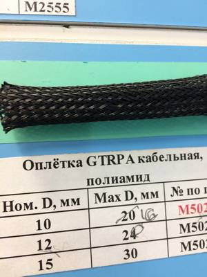

Есть оплётка в виде спирали, жгуты можно не отстыковывать,- навивается по месту, выглядит неплохо. На али попадалась. Пластиковый гофр для эл.проводки ещё, копейки стоит.
Сумочки можно готовые подыскать. У меня одно время висел жёсткий дермантиновый кофрик от старой отечественной фотовспышки,- очень удобно, и по стилю подходил.
Борян
Пошел ночью в сортир в 5 утра и посетила идея что у меня валяется горелый контр с распиленым корпусом. И пока не забыл сразу по горячим следам вот чё получилось... Хомутов тока нету белых у меня ну куплю потом поменяю

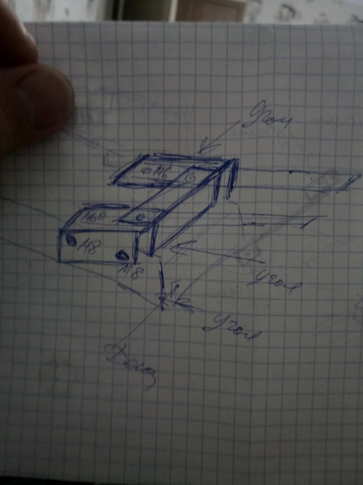

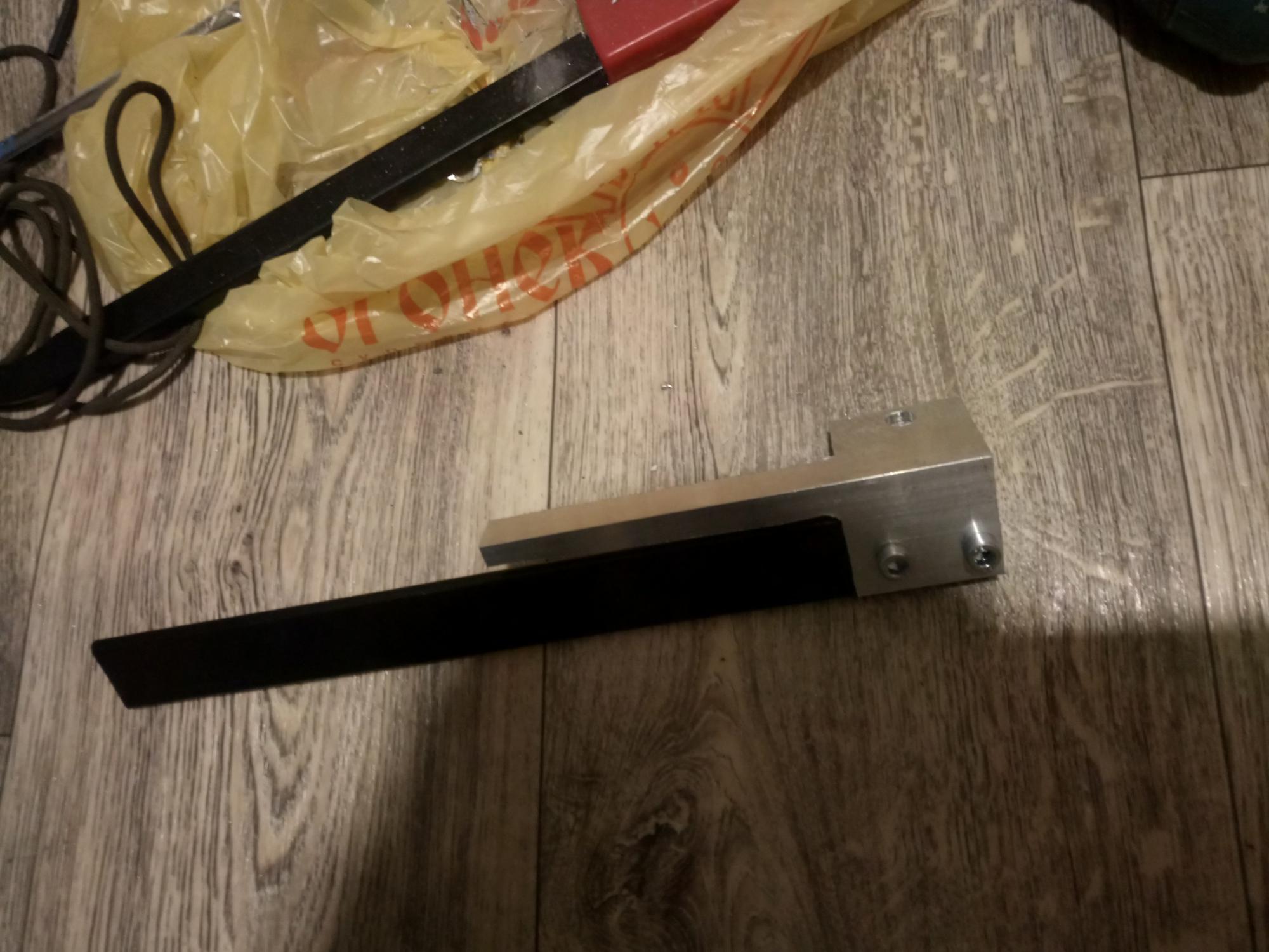

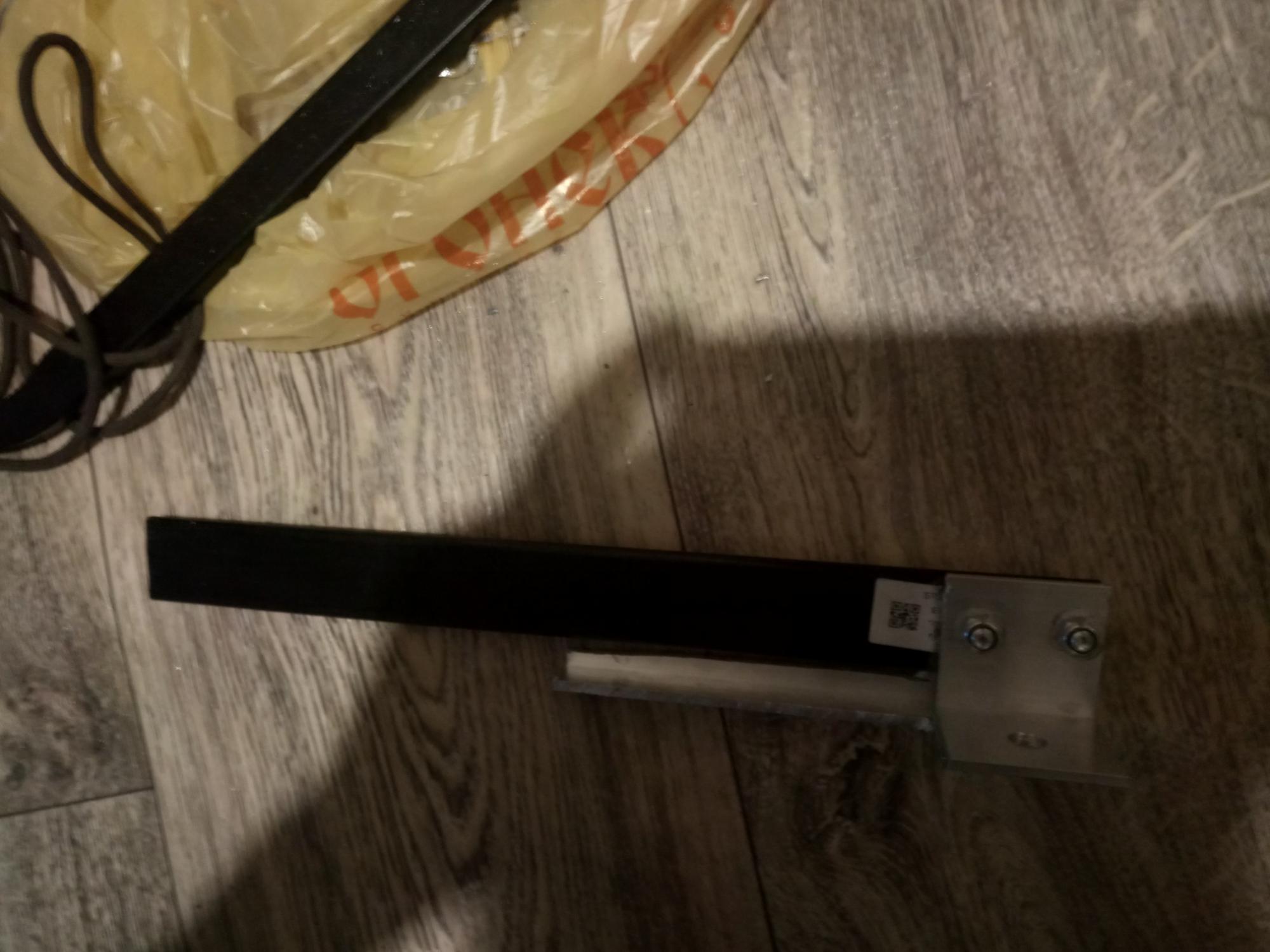

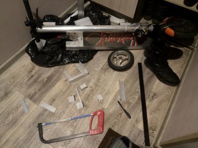

Купил я наконец уголок для рессор. Вобщем нашел только 40*40*3мм и только трехметровую палку это надо было видеть как я ее пер в автобусе набитом это жесть была.  Короче буду пилить из тройки раз нет четверки, авось не сломаю

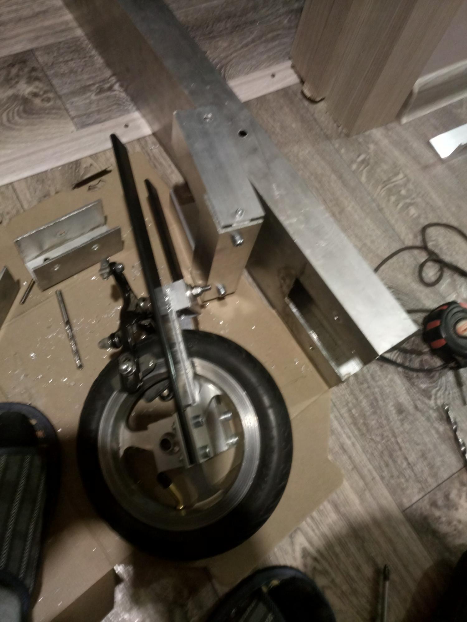

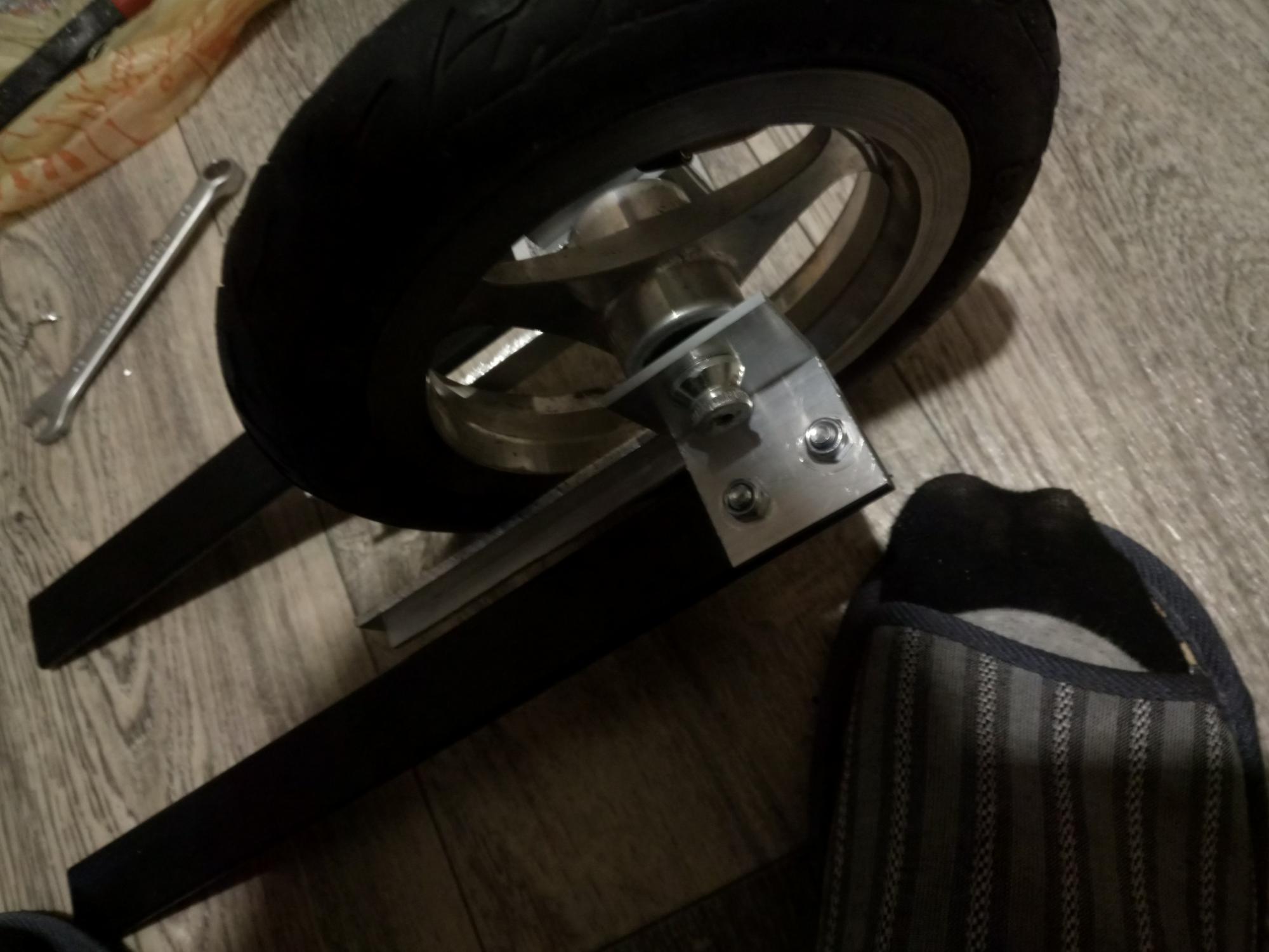

Борян

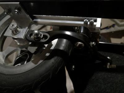

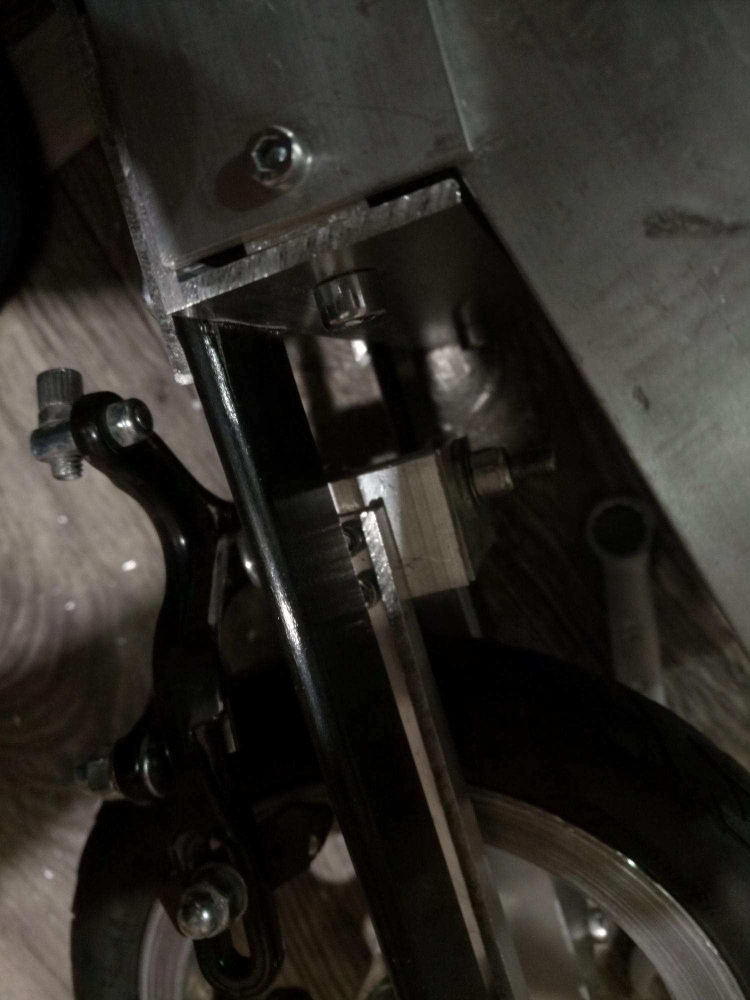

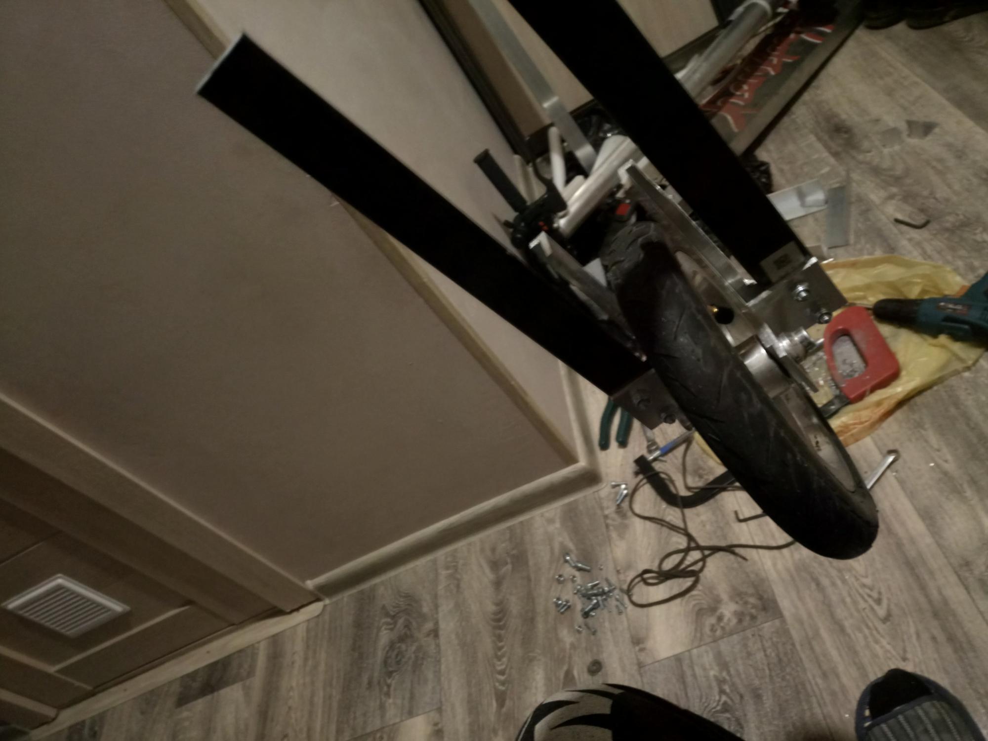

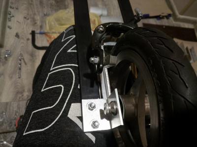

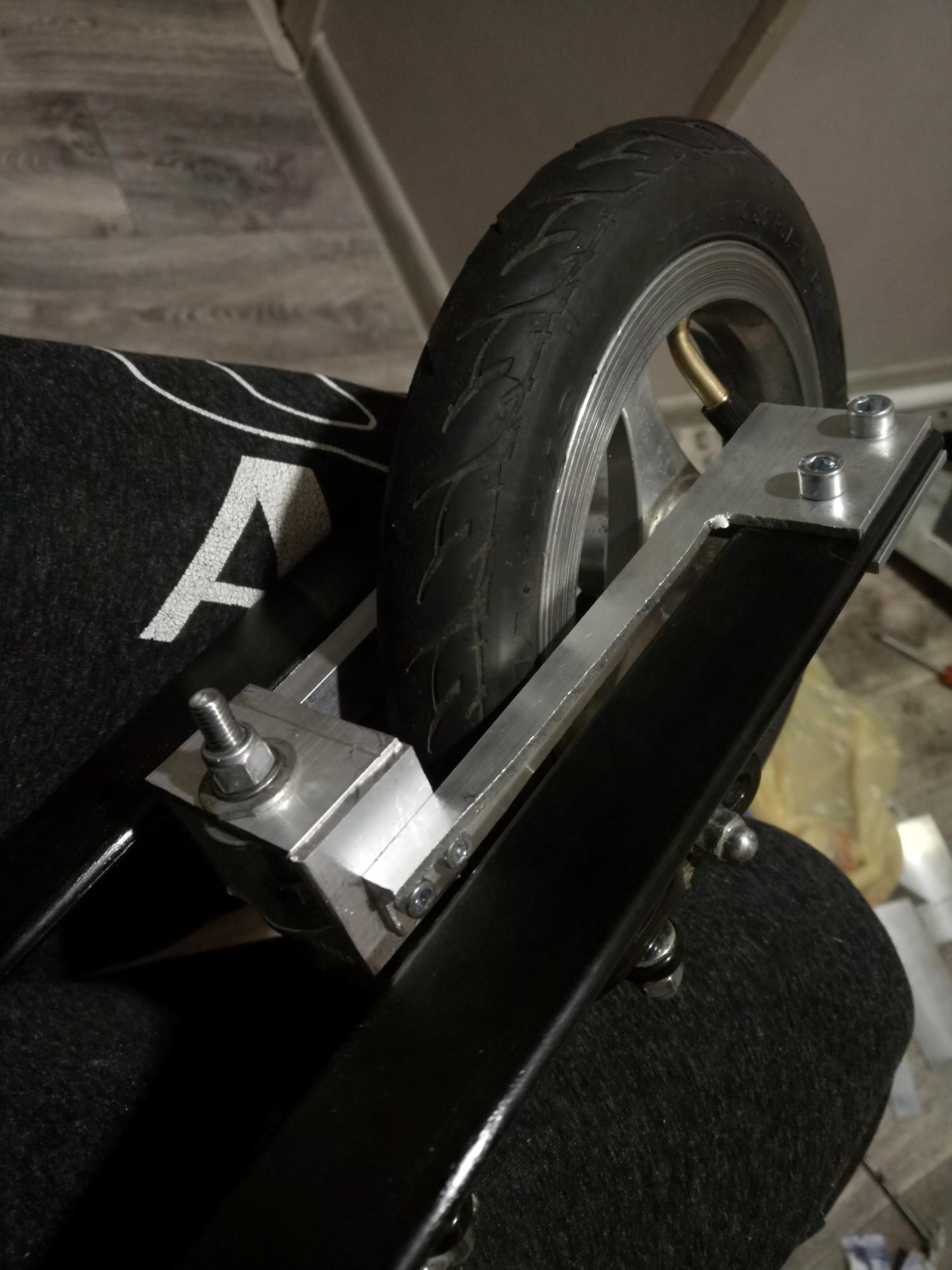

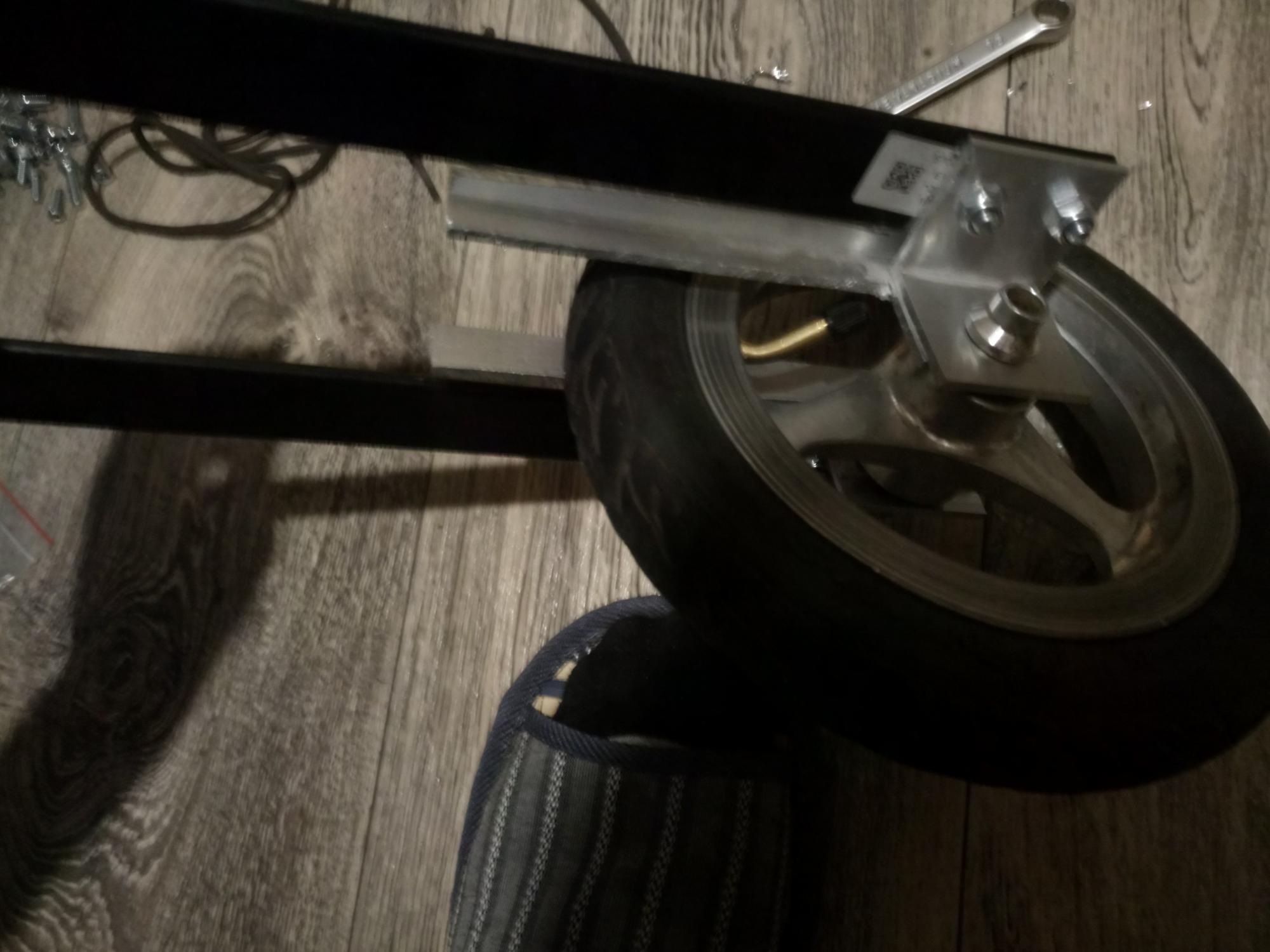

итак.... снова напишу много буков. Теперь уже самокат имеет статус по сути законченного проекта. Основные узлы готовы, почти вся электрика подключена и работает, колеса накачаны, мотор вращается и показывает 33 км/ч на ХХ. все заряжается, разряжается, складывается-раскладывается и т д. Люфтов - нет. вообще никаких нет. Сегодня занялся наконец задней частью....
Заказал так же комплект резины на али, у меня стоит хорошая резина maxxis, просто прекрасная, но к сожалению это уже лысье... заказал какой-то лютый китай ибо в размерность что смог найти подешевле.
Сегодня купил наконец болты и начал напилинг-допилинг.
Фото и видео прилагаю. Что хочу сказать по подвеске... длину рабочей части выбрал наобум. Получился диван. чего и хотелось. меня одного - прекрасно держит. На видео слышен стук - стук найден и устранен. Но если больше веса полюбому нужны какие-нибудь тбойники-ограничители хода и я их полюбому буду придумывать ибо дека длинная такая не за просто так.... Так же надо сделать так что б нельзя было стоять ногами там где на яме побольше может оказаться колесо. В планах так же есть подобная подвеска на перед но пока не знаю... нужны ходовые испытания а у нас снег выпал и минус два опять. только я порадовался вчера что самокат смогу обкатать а нет....

Иван Сусанин
Заднее колесо "колбасить" не будет, как у "прыгающего" РИМа?
Борян
Цитата: Иван Сусанин от 24 Фев. 2020 в 09:42Заднее колесо "колбасить" не будет, как у "прыгающего" РИМа?
не знаю нужны ходовые испытания, но я пересмотрев раз 20 свое видео, нашел конструктивный просчет в том что надо все это подвинуть вперед сантиметров на пять. габарит уменьшится колесо торчать не будет (там дека под него пропилена), и отбойники легко и просто делаются прикручиванием на заднюю часть рамы. Сегодня перенесу, фигли там 5 дырок просверлить :kidding: вопос в том что делать с лишними... ну сверху у меня есть еще кусок такой же шкурки я кусок вырежу наклею. а по окам наверно придется болты купить такие же шестигранные и в дырки закрутить для красоты
ssilk
Мне показалось, что рессора работает только в одном месте и имеет очень маленький радиус изгиба... Думаю, быстро измочалится, учитывая китайское происхождение.
Надо дать ей больше "свободы".
