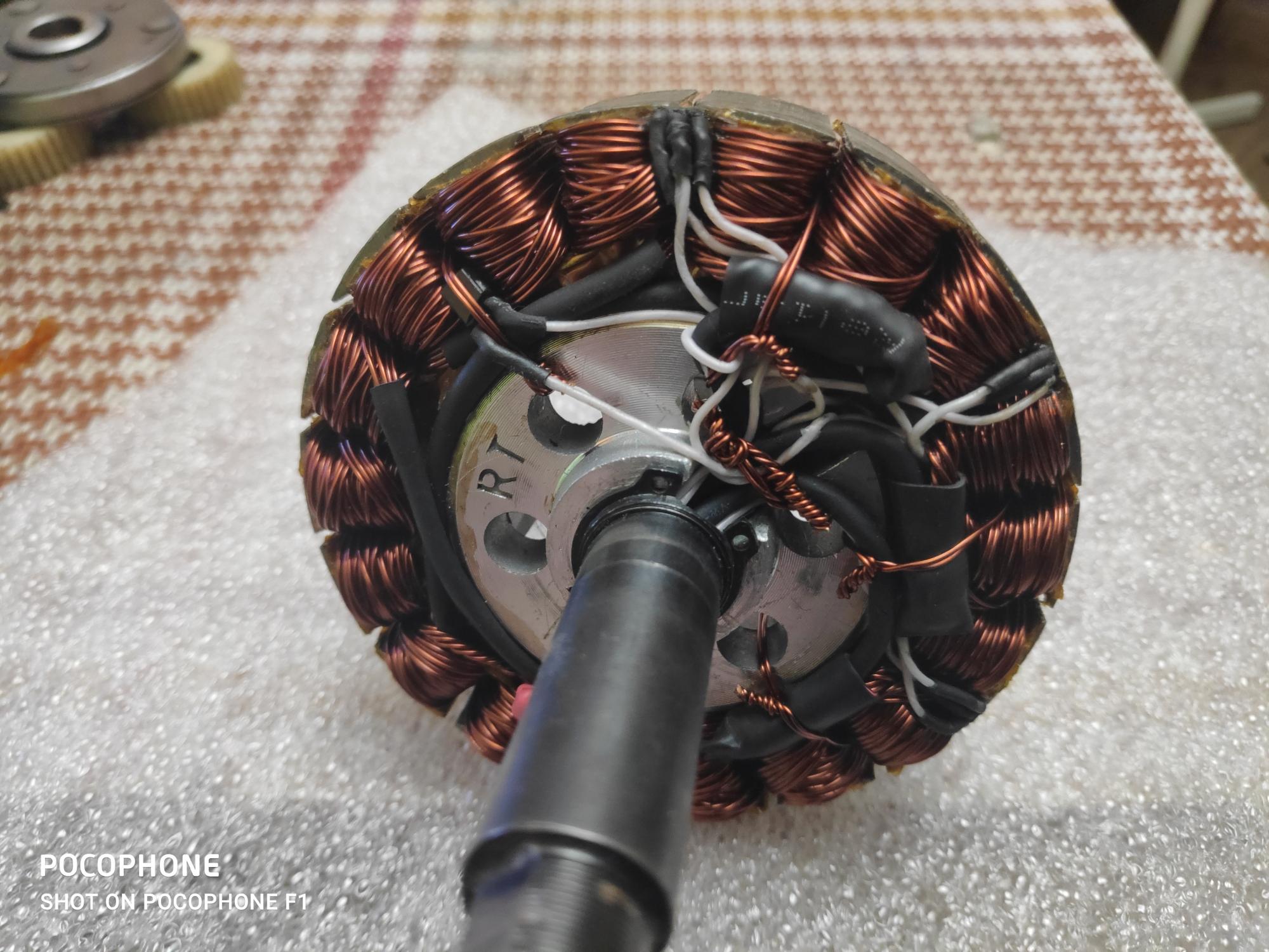

Роман45
[user]edw123[/user], Сейчас мотор собрал и делал тестовые заезды. Сегодня заказал лак для пропитки. Как буду пропитывать, так и сделаю фото.

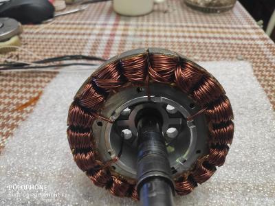

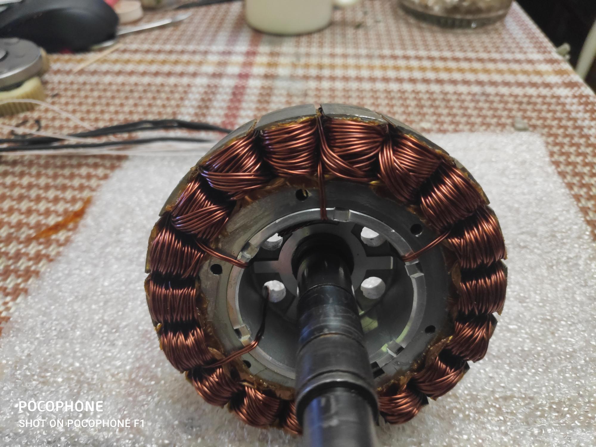

Роман45
[user]edw123[/user], как обещал. Пара фото. Мотор пролачил лаком мл-92. Сушил в духовеке :-D Мотал мотор в навал косичкой из 6-ти проводов диаметром 0.6мм. Родная намотка была косичкой из 7-ми проводов диаметром 0.5мм.

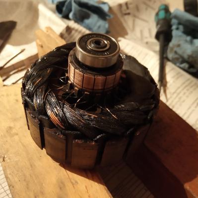

Bekjan, добавят вопросов вопросы новичка:
С чего начать, если хочется намотать толстый провод?

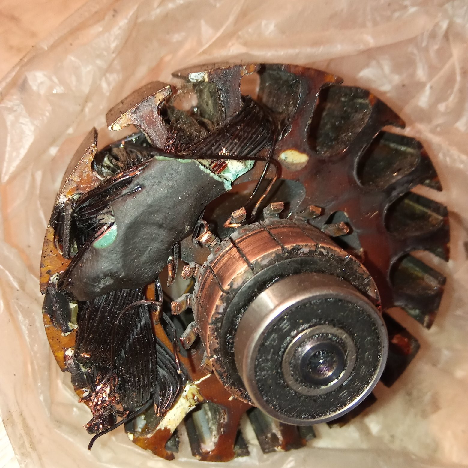

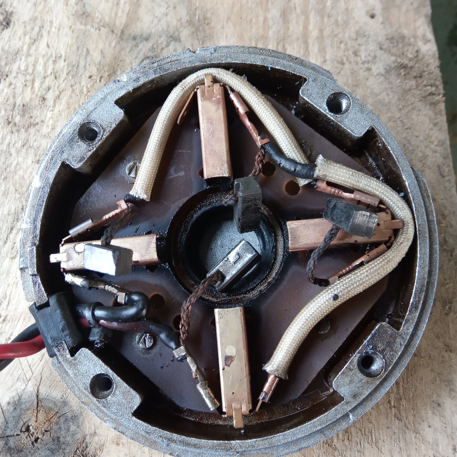

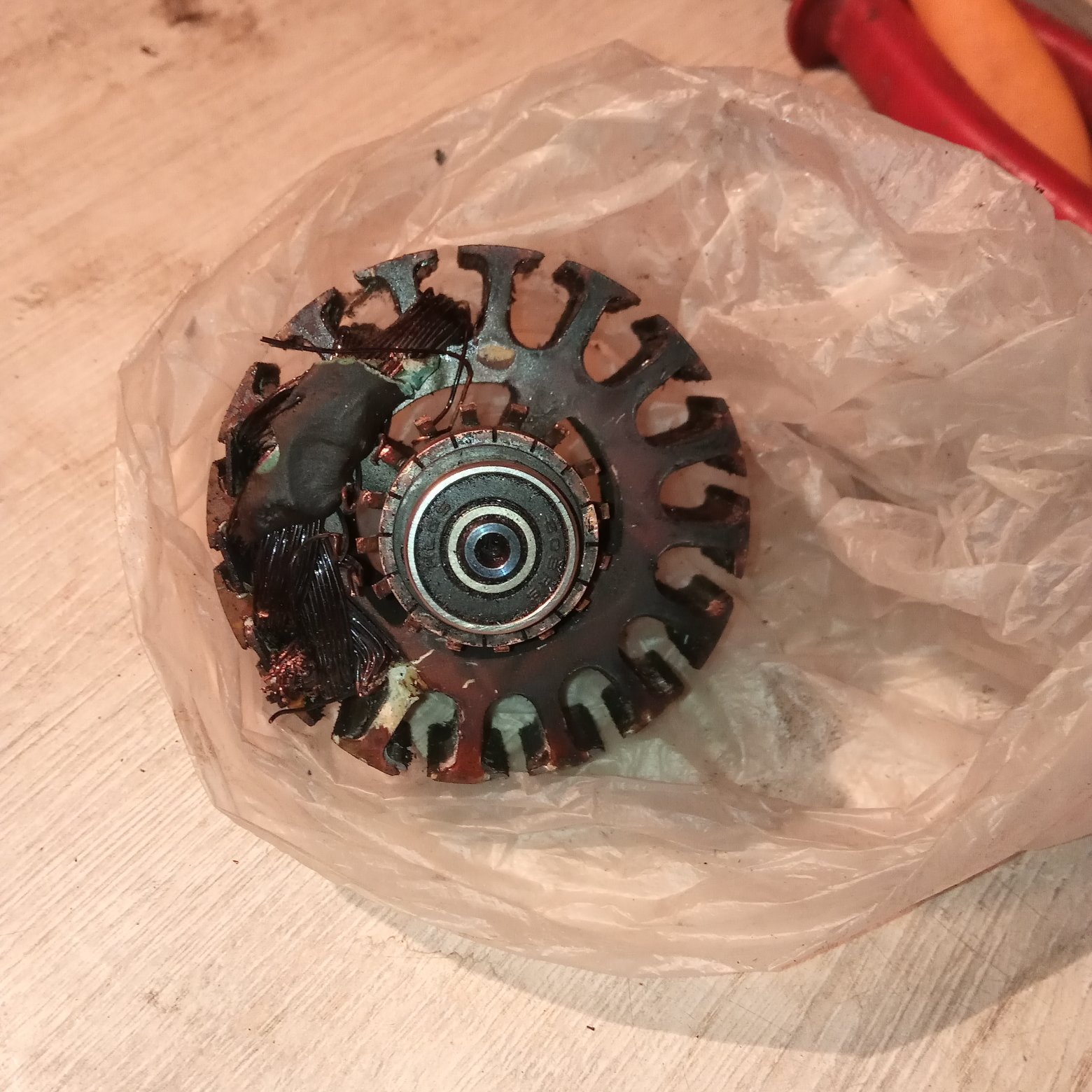

Определится как и чем вы будете подготавливать коллектор к приварке новых проводов, и собственно где и как вы будете их приваривать.....  Так что без особой нужды затею лучше бросить. У самого лежит провод и два паленых коллекторника (нужных), и не знаю как к ним подступится (к одному подходы уже были, походу прийдется искать новый коллектор.)

если нет станка, то дремелем пилите пазы в меди под нужный провод, так чтобы он топился в пазу, для дальнейшего кернения

А это не просто зажатие, это контактная приварка, посмотрите видео в ютубе, там много разных.
У меня эти хвосты поотваливались при попытке их поотгибать, так что аккуратнее, а частично подходящий коллектор стоит от 15 уе.

Я там намерял 16 ламелей, 30 витков провода 0.5мм на каждые три выступа ротора, на рдин виток ьам 120мм длины провода идёт.
1) Я только не пойму где начало провода? То есть, его спаять, если кончится, и прийти в начало первого витка и спаять там?
2) И ещё, как зажимать его? просто ножичком подчистить до блеска и зажать?
3) В наличии провод 1.4мм, его нужно 5.2шт витков 6 в какую сторону округлять количество витков - до 5шт мли до 6шт?
4) Каким лаком пролачивать слои? Или, слои пролачивать не надо, а надо после опробывания проврашать его в лаке (каком) и выждать, пока высохнет?

Мафий
Здравствуйте. Помогите мне где будет находится 1-я обмотка относительно датчиков Холла. На плате где впаяны датчики есть надписи возле них: a b c слева направо.
Мафий
На этом фото я отметил расположение датчиков Холла. Вид со стороны проводов. Силовые провода от контролера приходили по цветам слева направо:зелёный  жёлтый  синий. Провода эти располагались возле датчиков холла: a b c. A-зеленый, B-желтый, C-синий. Я так пишу потомучто не мог определить обмотки начало и конец провода все слиплися от температуры и намотка старая была намотана как-то непонятной. Спасибо всем заранее.
