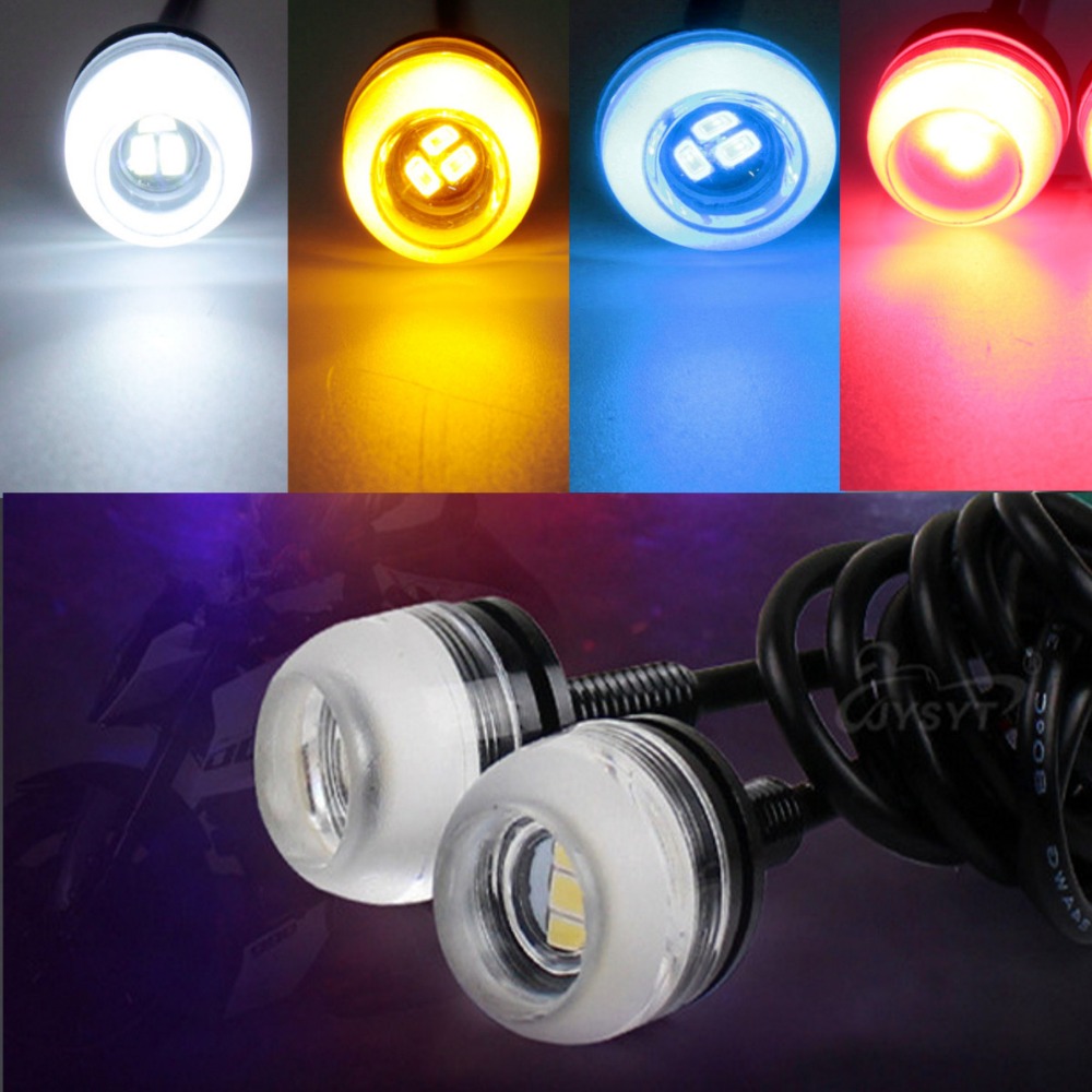

Здравствуйте , хочу поделиться с вами своим вариантом ходовых огней на электровелосипеде .
Именно ходовых огней , а не фары .
Информация будет полезна для тех кто любит сделать что то самому , для себя . Не без помощи Али экспресс конечно .
Итак , 18650 3s2p -12v . Разобрал акк от ноута . Банки живые по 2000 ампч .
Хватает на долго .
Приобрел у китайцев маленькие фонарики типа  "орлиный глаз " . 12 вольт .
По 1.5$ за пару .( Если вы из России , то ещё дешевле  )

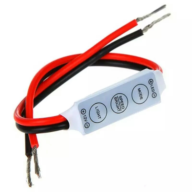

Подключил это всё через мини контроллер , Ограничил мощность. Лампочки дольше прослужат и 50% мощности хватает даже днём .

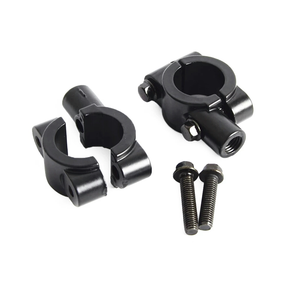

Крепление на руль с помощью крепления для зеркала .
Уверен что разберётесь , если что спрашивайте .
В целом я очень доволен . Меня с лёгкостью индефицируют на дороге .
Ни кого не слепит .

[user]BoBka.Boston[/user], катал с такими недолго, кинь ссылку на контроллер.
vovik2
Тоже  катал с двумя такими,но не долго...Из одного глаза отвалились провода.Пытался разобрать или раскрутить корпус,чтоб припаять.Ан фикушки-корпус не разборный.Выкинул эти ,,ангельские глазки,, и поставил полноценную светодиодную фару.
АлександрМ
Цитата: vovik2 от 06 Фев. 2020 в 15:36Ан фикушки-корпус не разборный
Нужно греть стекло, оно выпадет. Доступ через него к плате.

Сразу после доставки требуется доработка . А именно снять линзу , проверить качество пайки , приклеить светодиод , приклеить линзу .
Цена соответствует , отзывы на Али экспресс прямо указывают на этот косяк .
я бы с удовольствием , но замечена тенденция , как только начинаешь делиться ссылками , оставляешь хороший отзыв китаец поднимает цену .
Данный контроллер легко ищется по словам : мини контроллер 12 v .
Мне они обходятся в 0.45$ за штуку .

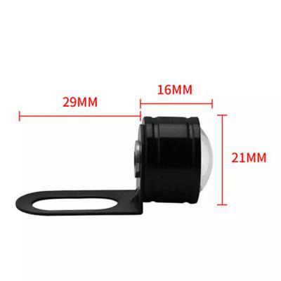

Я предпочитаю такие www.aliexpress.ru/item/32636621572.html
Именно потому, что светят во все стороны, притом, что маленькие и яркие, нет нужды обвешиваться со всех сторон, но страдают той же хернёй, провода могут отвалиться.
Годный дальний свет. Для леса тоже норм.

Мне не совсем понятно как их крепить . Куда ? С помощью чего ?
Stanislavchik
[user]BoBka.Boston[/user], как большинсьво поворотников, суешь в любую дырку и гайка сзади.

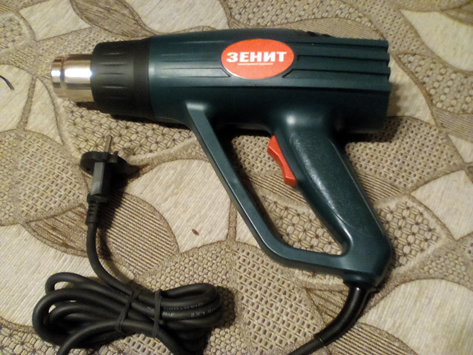

Догадывался,что добраться до платы можно только выставив стекло.Крутился около него,как лиса вокруг кувшина.Иголкой пытался расковырять то,что под ним.Не догадался нагреть...Да и чем не известно? Вобщем плюнул и разрезал пополам-хотел увидеть скрытую резьбу-не увидел.А оно видишь как всё просто?.............
АлександрМ
Цитата: vovik2 от 07 Фев. 2020 в 16:31Не догадался нагреть...Да и чем не известно?
Это зависит от того, что у вас есть. От газа в любом виде, до мощного фена жены. Я уж не говорю про технический фен и фен для пайки. ;)
vovik2
Есть строительный фен.Как бы плате плохо не стало.........
[user]vovik2[/user], так не надо ставить на нём 500 градусов и дуть в упор.
Плата 200 спокойно выдержит. Дуй на минимуме издалека, там надо-то прогреть до 60-80.
vovik2
Понял...Спасибо за науку!
BoBka.Boston
Отличный выбор для этих целей ( вытаскивания линзы ).

На фотке мой фен .
