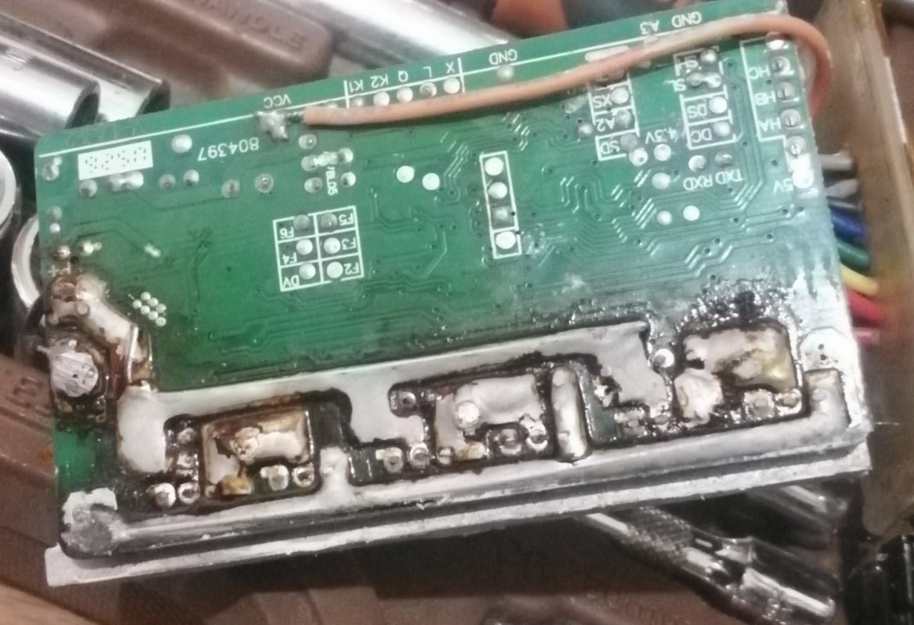

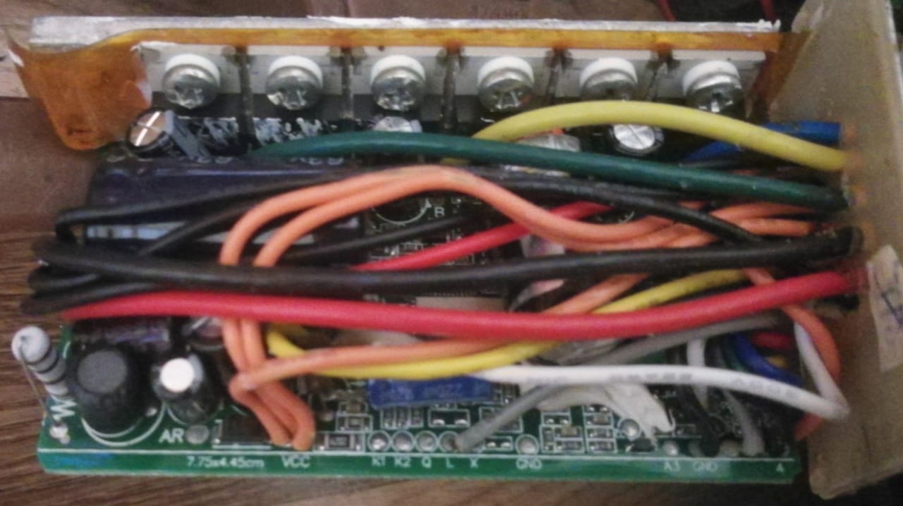

Контроллер перегревается, прикручено все к радиатору никак, через контакты все на плату тепло идет. Скидывает "газ" и прежней резвости и тяги нету. Печально, однако.
Хотел халтен, чтобы не парить мозги с напильником, а выходит все они деланы в одном подвале.
iBanoff
После протирки, новой термопасты и протяжки транзисторов, самокат проезжает, конечно, больше, но все равно, мотор-колесо горячущее и контроллер тоже очень горячий, видимо надо менять его на новый.
Кто что подскажет по контроллерам? Можно брать на Алишке 48в на 600 ватт и ставить или же есть какие то особенности?
