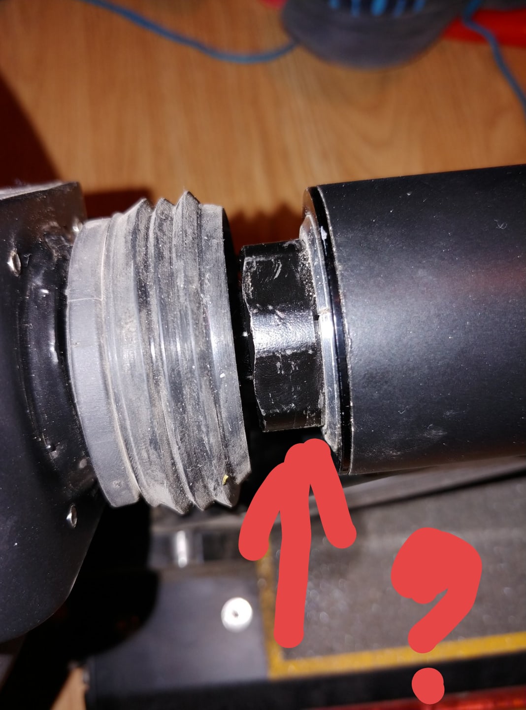

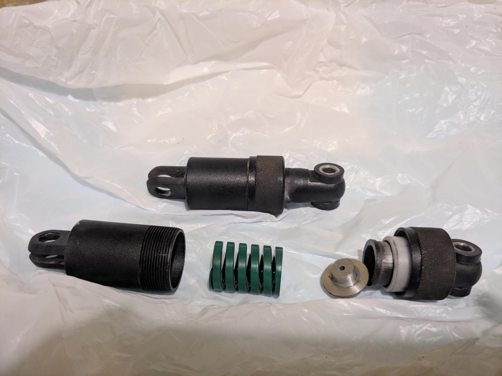

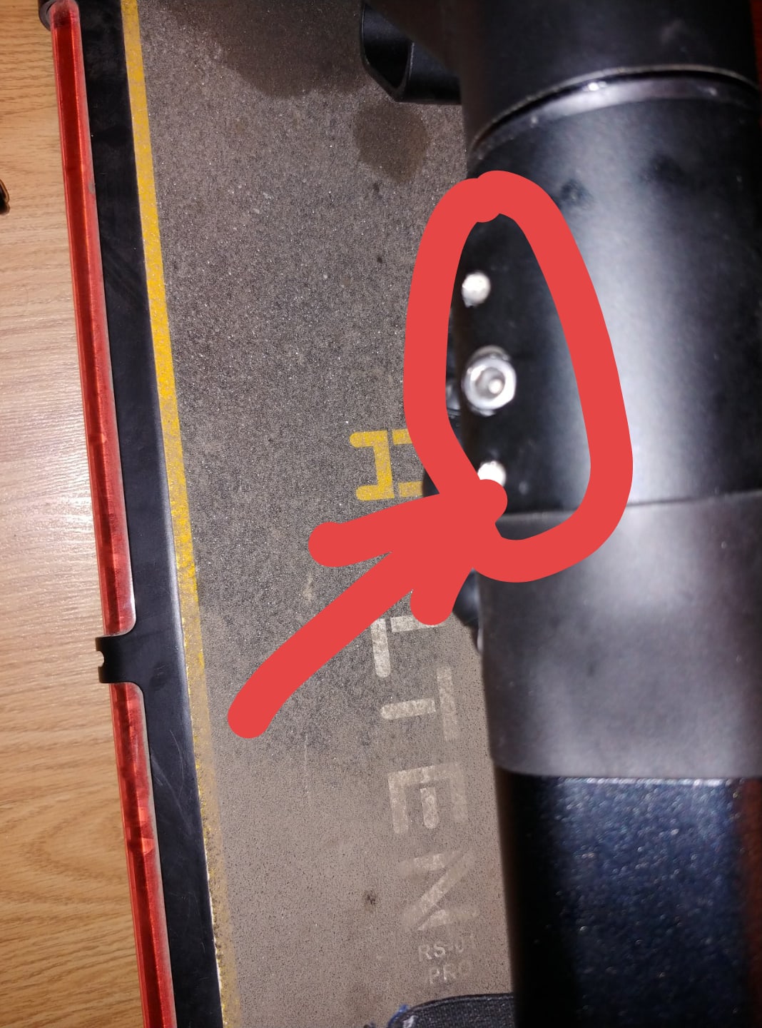

Проехав 400 км, появился люфт в рулевой где шток амортизатора, не знаю как его разобрать, чтобы посмотреть не рассыпалась ли там пластиковая шестигранная втулка, либо она подстерлась?!
Открутил все болты скобы где крепится фонарь и сам фонарь тоже демонтировал, также отодвинул резиновый пыльник и увидел там гайку примерно на 20, может и больше я пользовался разводным ключём, но она не поддается раскручиванию, также понимаю что под скобой ответная такая же гайка, а как до нее добраться не знаю! Жаль, что в паспорте нет взрыв схемы...

Посмотри видео тут: https://www.youtube.com/watch?v=dijUp7fkDA8 примерно начиная с 47 минуты, может поможет...

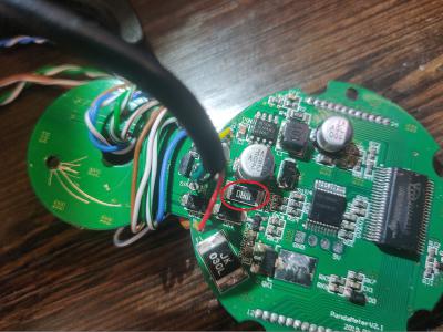

У меня другая проблема, самокат перестал включаться, залез в контроллер, а там вздутые кондеры... заменил их, не помогло, вроде сам контроллер работает нормально, теперь подозрения на экран...
Если у кого есть возможность снять заднюю крышку с экрана и сфотографировать плату, был бы очень признателен... конкретно интересует маркировка резистора обведённого на прикреплённой фото. Если будет возможность измерить его сопротивление, то вообще супер.
Заранее спасибо.

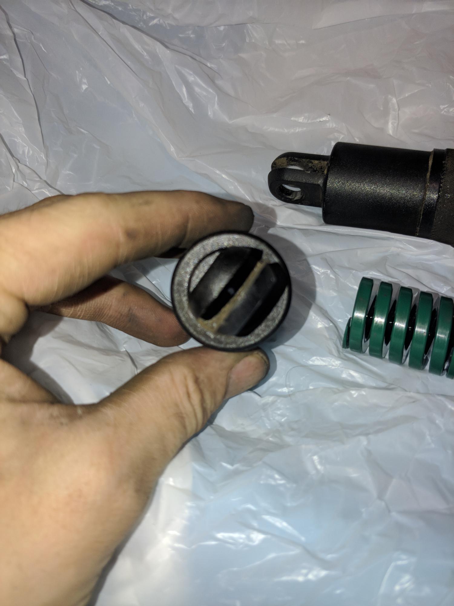

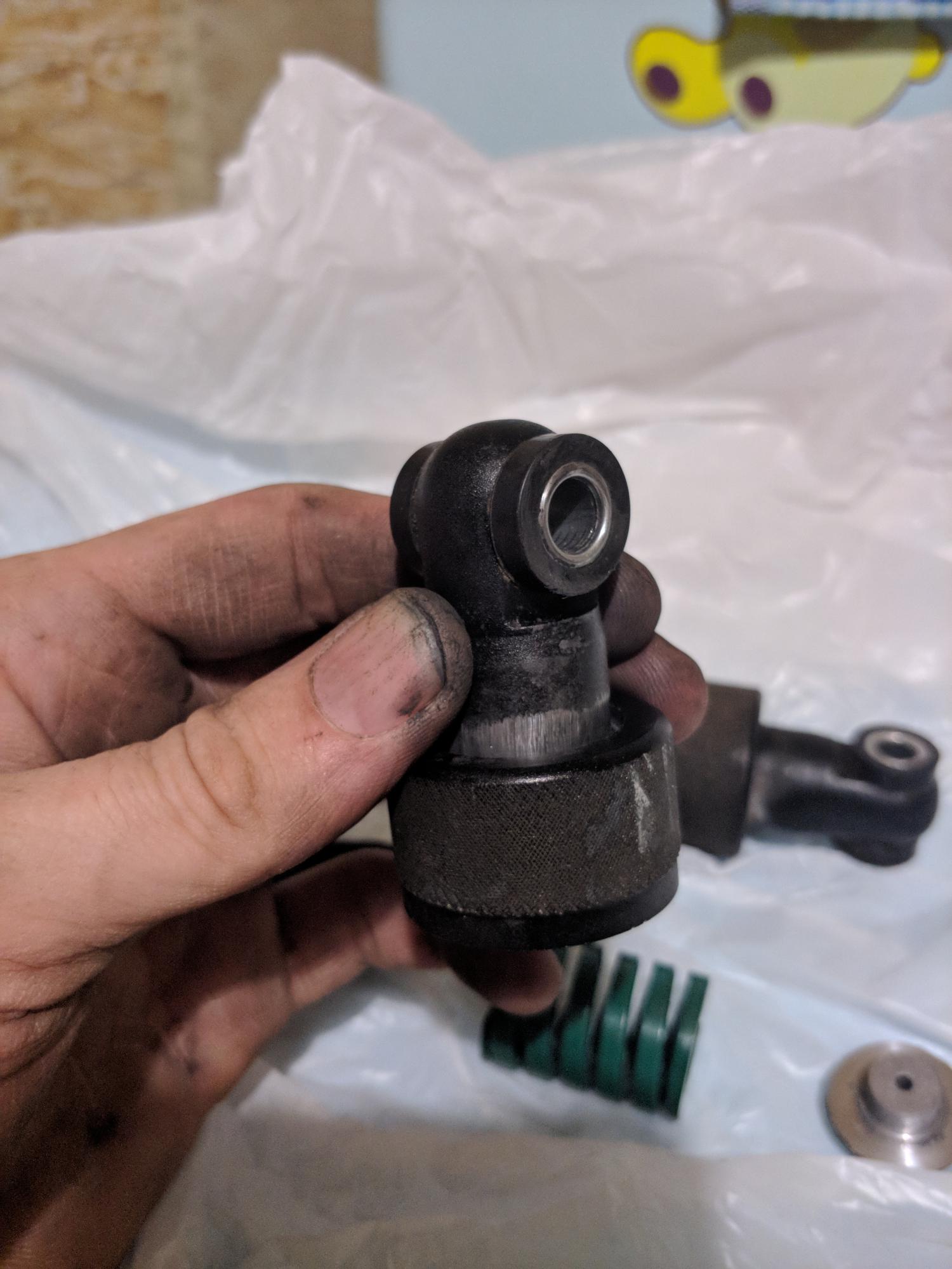

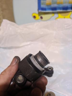

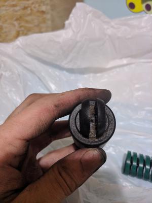

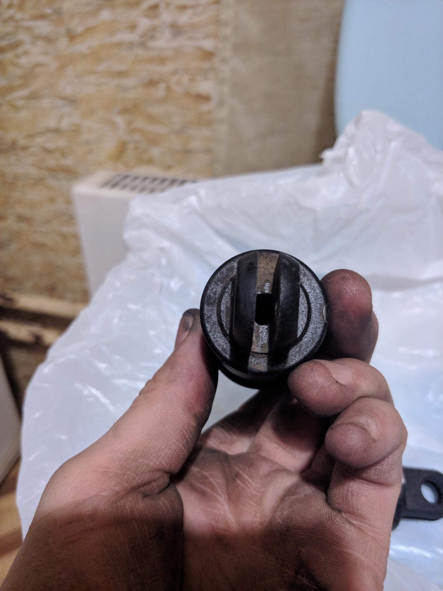

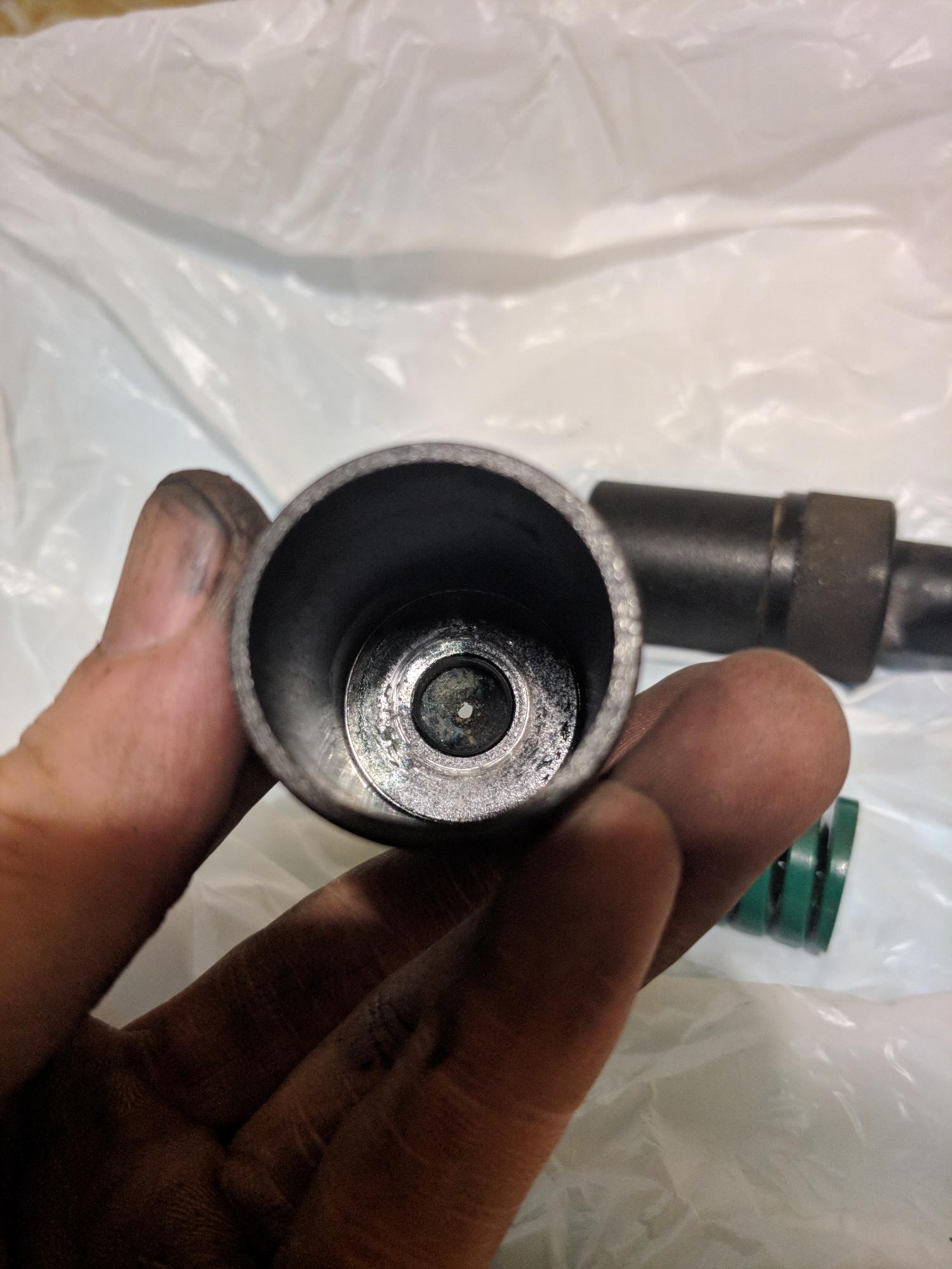

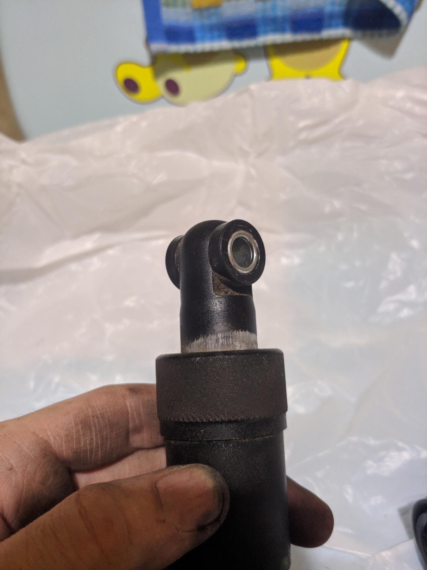

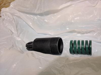

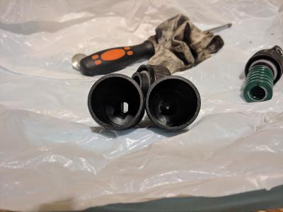

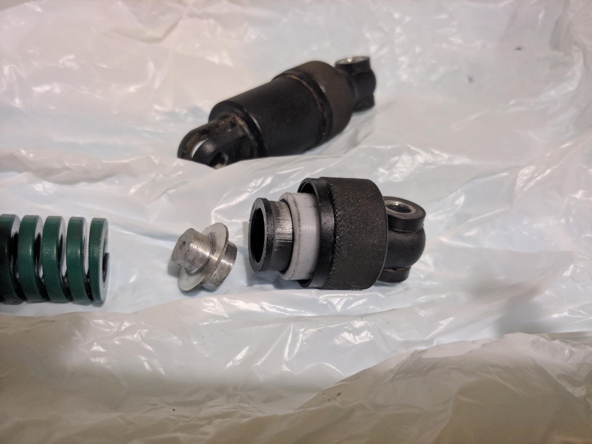

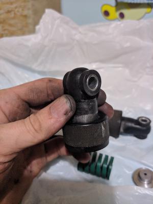

При переборке передней вилки удалось всё-таки ее снять, Михаил рассказал спасибо ему! Да и по вашей ссылке тоже пересмотрев обзор внимательней стало понятнее, спасибо!
Что было замечено и в чем оказалась проблема?!
1 это открутился внутренний болт, который закручивает пружину из-за этого образовался больший зазор и в результате люфт, конечно из-за этого подстерлась внутренняя шестигранная второпластовая втулка, подкрутив болт удалось частично избавиться от люфта.
2 опять дырка на задней камере, причина найдена корд камеры стал выписать и кое-где был уже порван из-за корда камера постоянно подвергалась механическому воздействию и образовывались дыры, при этом корд покрышки повредился только с правой стороны, если стоять на самокате, сделал вывод, что изначально шайба оси крепления со стороны провода должна была проходить не с наружи, а внутри из-за этого мотор- колесо чуть было смещено влево, чтобы шайба влезла пришлось разобрать всю заднюю подвеску, заодно перебрал задние пружинные амортизаторы и обнаружил заводские дефекты в крышках на фото!
Чтобы не попала во внутрь рыть и влага было решено заделать все отверстия герметиком и смазать обильно графитовой смазкой внутренние пружины, а при сборке наместа где перетиралось (незаю как это назвать) надеть старую камеру от шоссейного велосипеда, по диаметру, она отлично налезла и не сползает, и плотно прилегает, получились своего рода пыльники.
После как все собрал ход задних амортизаторов стал более тугим, но и скрипеть перестало :wow:
Передняя вилка после закручивания, ограничился ход амортизации, либо стала жёстче за счет ограничения хода! Посмотрим как будет в дальнейшем.
Есть идея заменить задние амортизаторы на, что-то более качественнее и практичное, но пока я не встретил похожих по размеру, если у кого был опыт, просьба поделиться своими доработками!

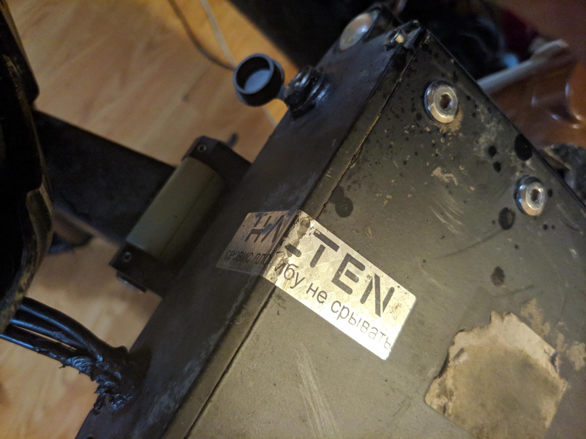

По поводу курка газа бортового дисплея, не разбирал ещё, стоит пломба, хотя есть проблема с одной из кнопок включения она иногда западает и не отключается питание самоката (помогает старый и проверенный способ хорошенько треснув по курку рукой в области этой кнопки), вообще желательно посмотреть в чем проблема, как разберу скину фото платы!)
Пломба которая приклеена на крышке скорее всего скоро начнёт отваливаться это может стать причиной отказа по гарантии, что хочу сказать, ну видимо на то и расчет, чтобы вам отказали в обслуживании! Это надо было так установить наклейку на самом неудачном месте, неужели нельзя было по бокам крышки это сделать как это делает минимоторс?
Ещё раз убеждаюсь, что гарантия на три года это полная чушь!!!

Экран свой сделал, резистор был неисправен... Но контроллер всё-таки сгорел и ладно бы мосфеты, так сам чип накрылся... заказал с Китая контроллер с экраном, буду ждать теперь.
